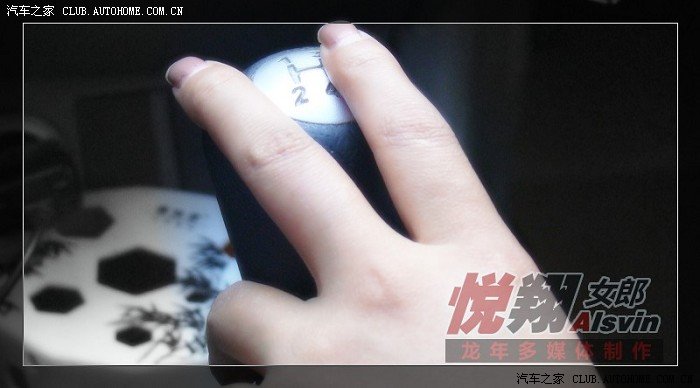

很多朋友说悦翔车的倒档不好挂的问题,俺觉得没有想象的那么恼火,具体建议和窍门如下:
1、冷车挂倒档的问题。很多朋友在早上开车出发时,由于在车位内,会挂倒档后退一下才能出车位。会发现倒档不好挂,我建议,先送手刹,让车有微小的松动后,再挂,一定会比较顺畅。
2、行进途中,需要挂倒档,必须将车停稳3秒后,再行挂档,这个不是什么窍门,奔奔宝宝建议过的。
3、在任何情况下,都不要强行把档杆拉进倒档,那会发出卡拉卡拉很大的声响。具体做法是,先试图拉进倒档前,如果感受到不好挂或者有受阻的情况,不要强行挂,而是退到空位,任意挂一前进档后,再回到空位,轻轻地就能进入倒档
反正俺按照以上办法,基本没有那恐怖的卡拉卡拉声音,朋友们可以试试。
