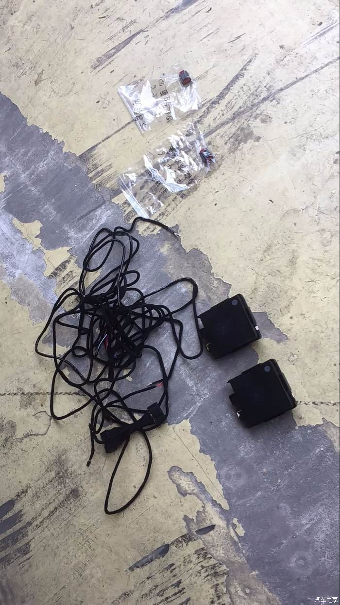

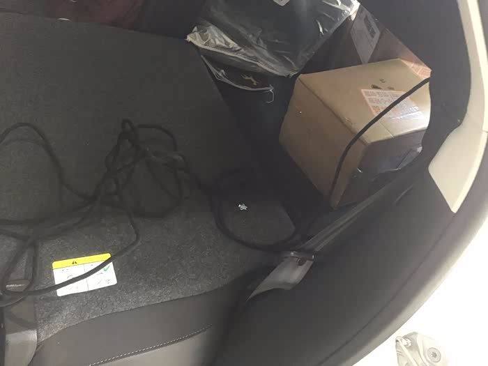

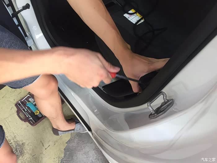

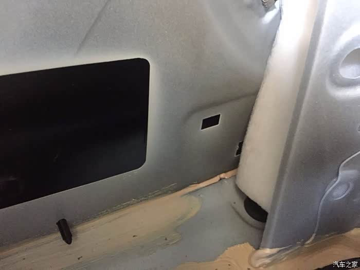

很多人装盲点系统要拆后杠,其实不用,后备箱绒布拉开,这里有个后杠风口的位置
刚好一个手,模块可以扣上去 哈哈、省事

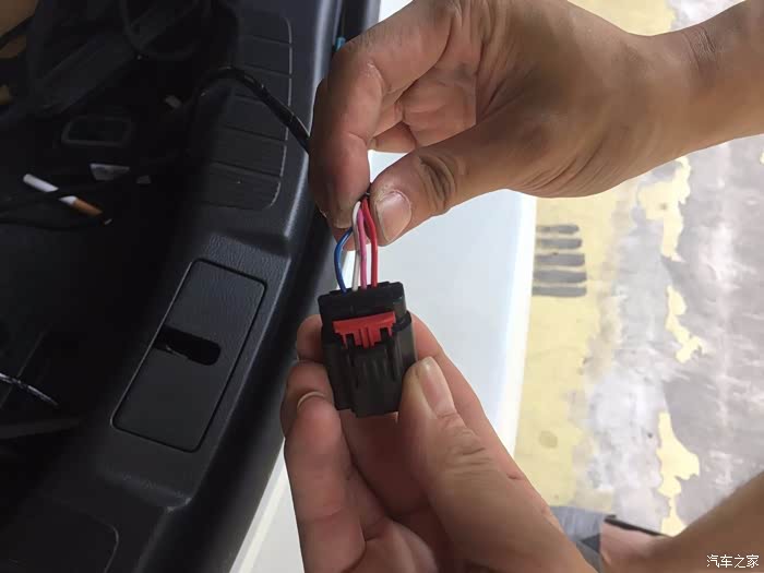

饰板撬开,左右2个模块布线过去。
线从后档玻璃下台板走到BCM,非常方便!

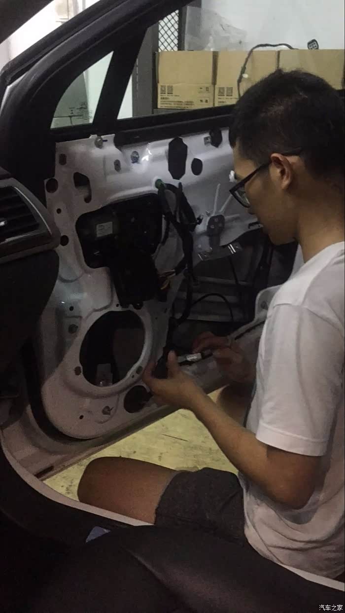

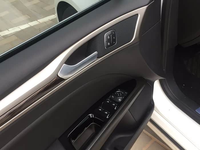

我是个完美主义者,倒车镜不是单独换镜片,直接4S订货倒车镜总成旗舰版。车门线束也是换总成旗舰的,铺路就是为了方便我后期的座椅记忆功能,不想走太多补线。
盲点模块线束的补线,线束购买回来都是有标记的,按照标记一一补上
更换 主副驾驶车门线束 旗舰版!
细节都没有拍照,因为我的手机太次,内存不够用了,大致的图示。线束走好,后视镜网上怼,刷电脑。就实现了 其实都很简单 没什么难度

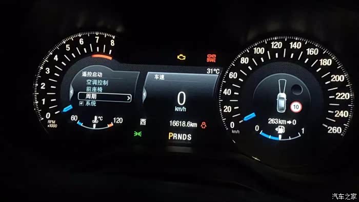

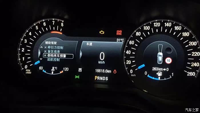

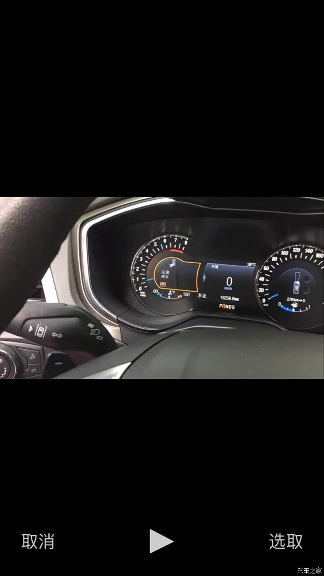

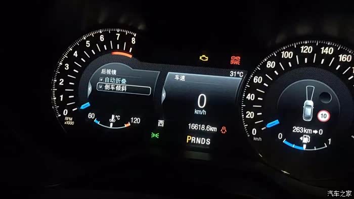

倒挡预警提示。。看过我帖子的 都知道,我太懒,视频就不放了,一张图片搞定! 还有倒车下翻后视镜功能。
模块装好了,刷电脑!功能看图
后视镜下翻选项。

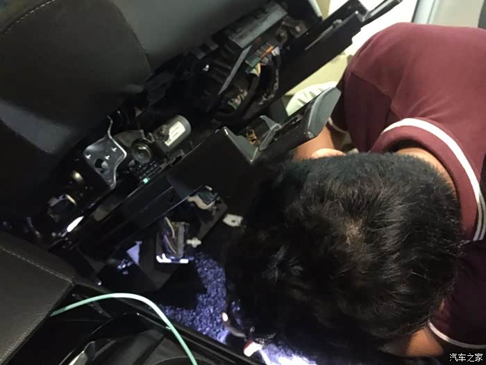

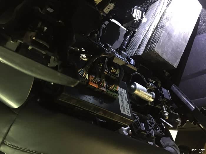

座椅底部

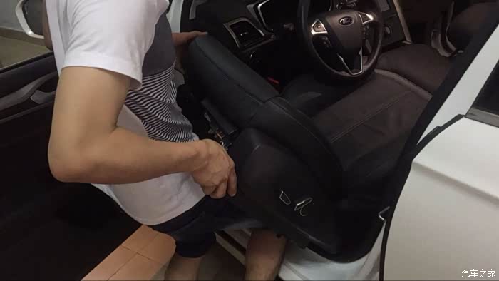

主驾驶 开始施工。 凌晨2点多开始施工,也不知道能不能成功,怎么接线的 大致都忘记的干干净净了,草啊!
困的不行,主驾驶随便给大伙来个图片!
主驾驶的线接好了, 试试先,不知道能不能动~~~~

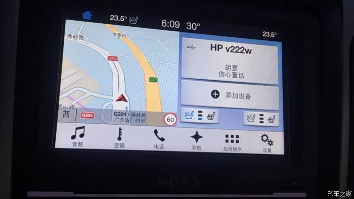

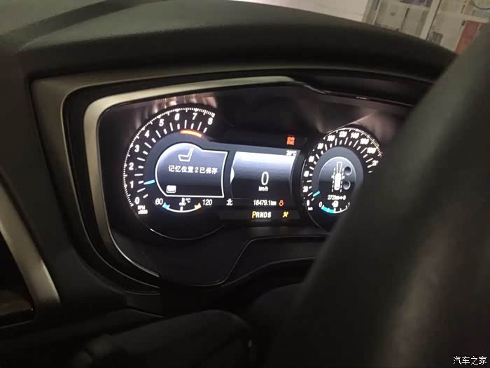

奇迹发生了。。。。。。 记忆模块功能就可以直接先用着了,疲惫不堪的身体,瞬间激情四射。。。。。。。电脑立马开机,刷通风,加热,
来个通风试试,咦,等了几十秒 PP下方传来阵阵清凉。。。哈哈哈
试试加热,都是成功的,主驾驶搞定, 副驾驶的线路就需要主驾驶补线过去了。。。。。。本来是想着不会成功的,补线作业,什么都没拍。。。。。。 就先试试能不能成功,没想到啊,居然可以用了。。。

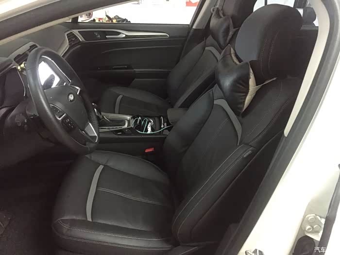

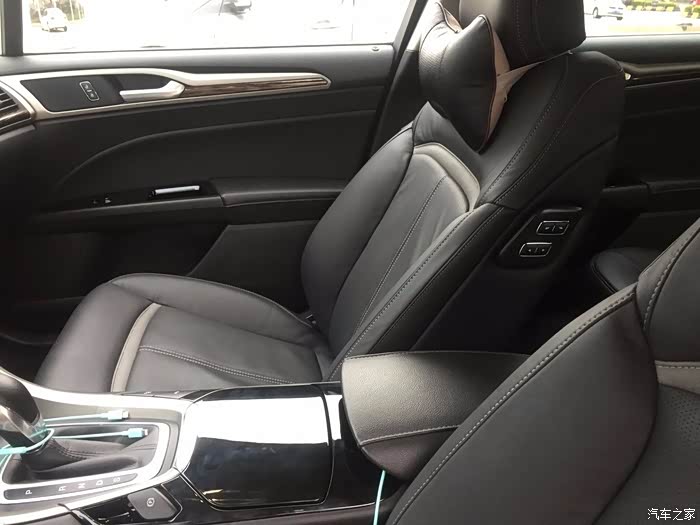

帅气啊,主副驾驶,金牛牌座椅
副驾驶,老板按键。 高低调节,前后调节,统统正常、加热,通风、
哈哈哈,远程启动终于配合上了我的座椅!厉害了,我的哥!
再也不怕座椅,后视镜,位置给打乱了! 因为我有记忆。。。。。
