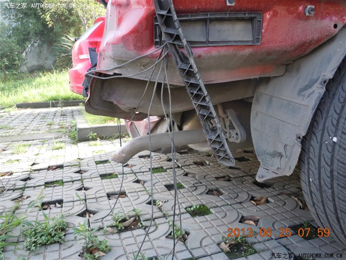

       昨天,医院一位同事的瑞纳,发生了轻微车祸,原因就是一辆大众捷达在等红路灯的时候,不小心将同时的瑞纳追尾。本来车速就不快,但是去造成了很严重的伤害,后来医院同事帮忙分析原因,就是因为没有后防撞钢梁引起。详见下图,配合文字说明。

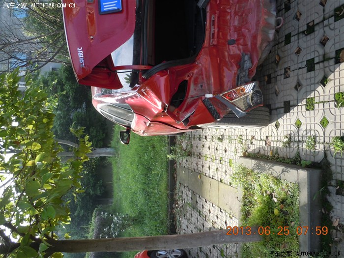

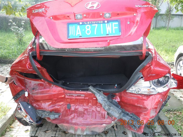

这就是发生车祸以后,瑞纳后尾箱整体观。后方追尾车辆的撞击点是在偏向左后方,所以左侧受损较为严重点。

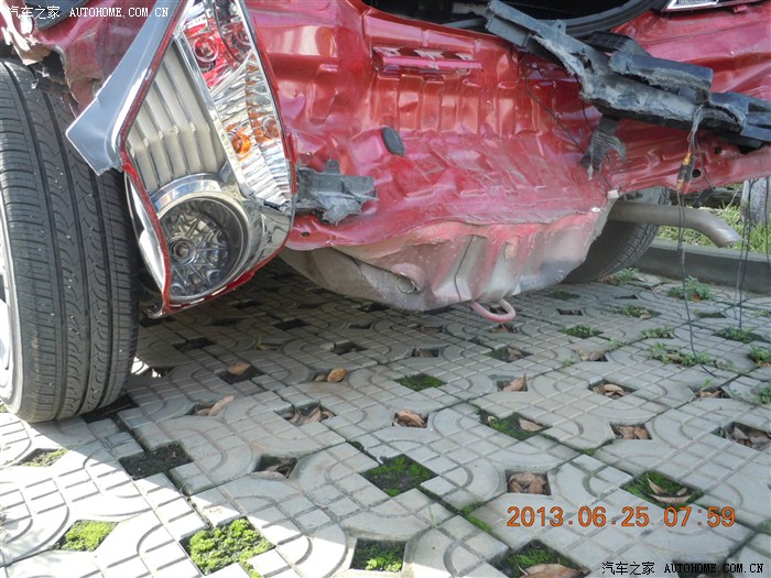

由于没有防撞钢梁,被追尾以后,基本没有障碍物阻挡来自后方的冲击力。导致被追尾时,冲击力能够深入很深,造成的破坏也很大。现在看到的是,后方尾段排气的消音设备被撞击。
这张图就比较明显了,消音设备被撞击后产生严重变形,还好这个时候消音设备充当了部分防撞钢梁的作用,要不然后果不堪设想。

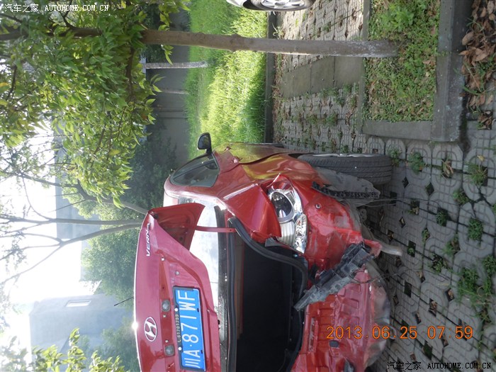

这张图可能大家不多看的明白,给大家提醒一下。请看地砖上的缝隙。由于没有后防撞钢梁,造成车架不完善,不是一个矩形,而是一个没有封口的三条边,这样造成车架严重不未定,轻微撞击后,大家仔细看,左后轮已经发生移位,由于撞击点是在偏左侧,导致左后轮和左前轮不在同一条直线上,初步测量,发现左后轮和左前轮偏差在4厘米左右。
这张图就比较明显来,也是看轮胎移位的情况。轮胎移位了,车架也就变形了。后轴发生了变形,轮胎贴地的姿势也发生了改变。这张图大家就可以很清楚的看到车架变形导致的后轮移位的情况。

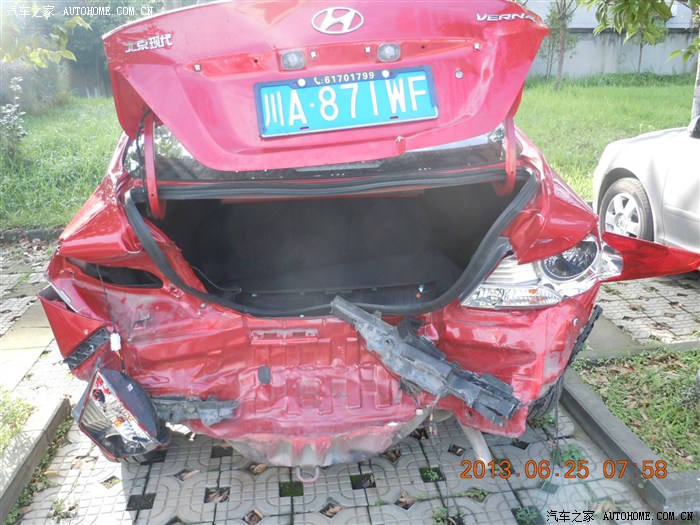

由于没有防撞钢梁,后尾箱基本撞没了,3箱瑞纳基本弄成2箱了。
同上,后尾箱更严重变形。

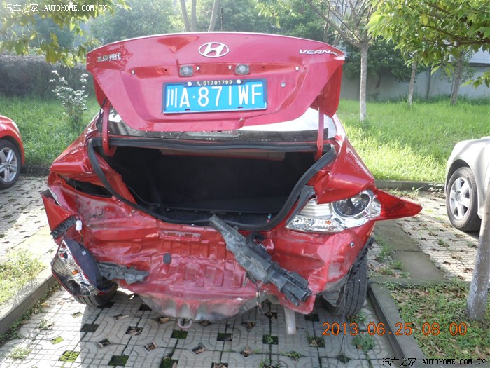

C柱也发生了轻微变形,由于没有后防撞梁,好多地方都要采用吸能的方式来降低撞击的威力。目前后门能够正常打开,但是已经不能关严实了。
关不严实的车门。
