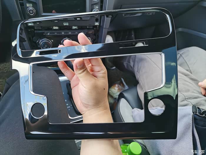

刚开始操作的时候忘记拍图了,想起来拍的时候已经把面板都拆开了,不得不说这个面板拆解有一定的难度,先拆掉空调面板再拆车机面板会更好操作一些,因为第一次拆车,小心翼翼生怕撬碎卡扣导致后期异响。
拆开主面板以后空调格栅也需要从面板上撬下来,一定要注意,空调和面板连接的卡扣非常单薄,拆我一头汗。
小心翼翼的分离开空调格栅和主面板,完美。

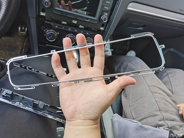

这个银框一定要提前拆下来,否则把主面板扣上以后再拆一遍是很恼火滴。如果再断几个卡扣,那就更上火啦。

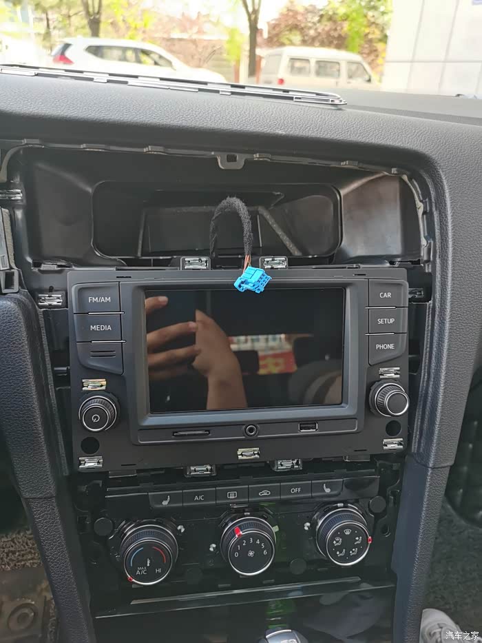

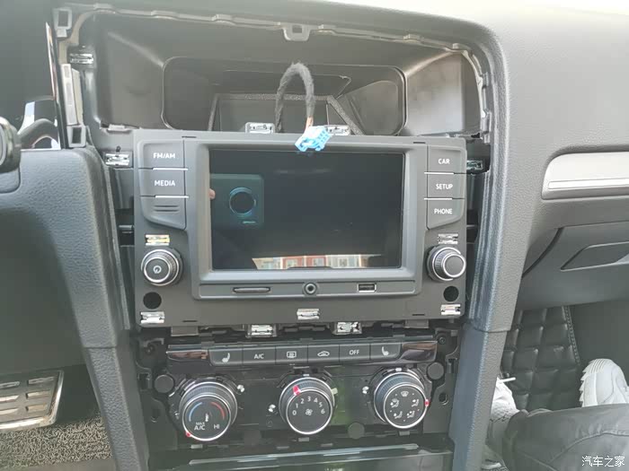

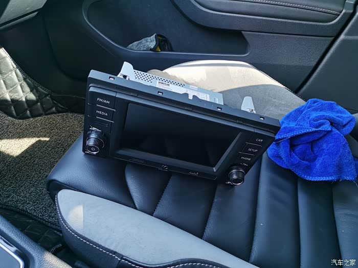

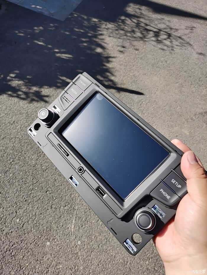

全部拆下,280B已经坦诚相待了,要说这里有一个坑,就是拆这个280B需要4个特殊的拆机工具才能拆下来,我之前买了两个还在路上,等不及就自己做了个工具完美拆下来。

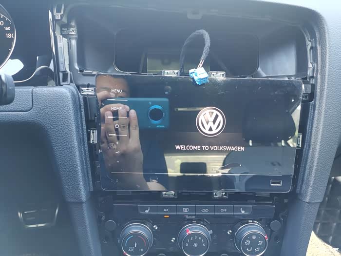

德赛869插好数据线第一次联机,卖家已经刷好数据,直接对插就能用,8寸大屏瞬间鸟枪换炮的感觉。

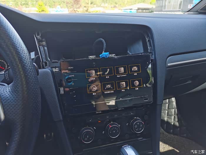

开机持续测试一些功能,收音机,倒车,蓝牙一切都很nice,准备找根数据线试试百度的carlife
目前还没有装回主面板,持续测试两天功能再装,毕竟主面板拆一次挺费事的
原车280B和主面板99新闲置了,如果有需要的车友可以找我

5.德赛869和天宝869差一个无线carplay和carlife,我是因为找到了个便宜的所以买的德赛,如果价格差不多无脑上天宝就好了;

7.我在撬280B的时候不小心掉中控里一个小工具,机器拿出来的时候工具已经通过缝隙掉中控台深处了,目测得拆整个中控台才能取出来,这是一点遗憾,很害怕以后会有异响,车友们施工的时候一定要注意;
