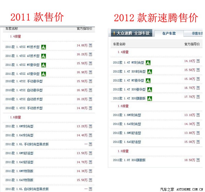

附上  “老速腾”  和  “新速腾”  的价格对比图

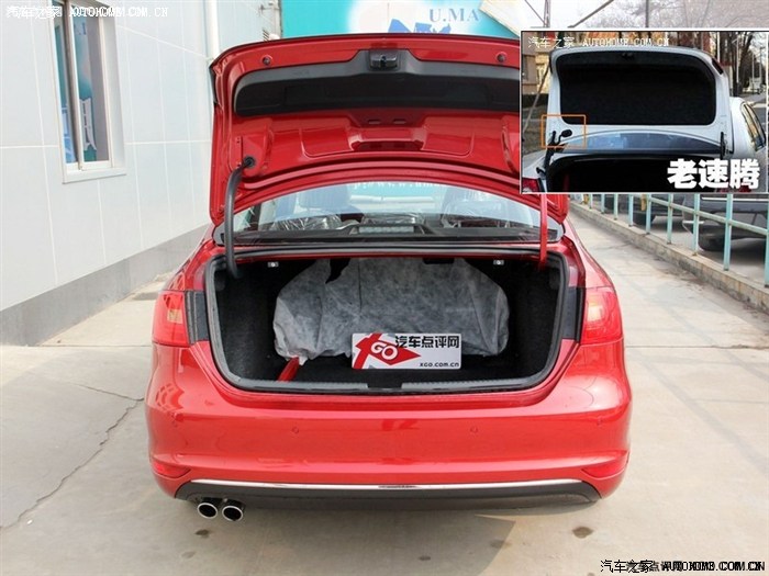

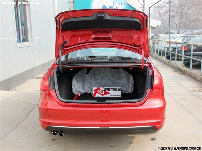

2:后备箱盖从此与液压支撑杆无缘。变成光秃秃的两根铁顶杆。

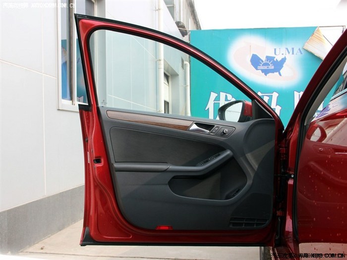

4:老速腾上面的车门双密封条从此在NCS上再也看不见了!!!

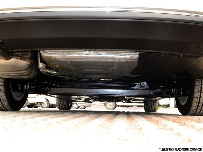

6:板车悬挂。相比老速腾,新速腾悬挂的成本至少节约5K以上。而且板车悬挂有点低。新速腾通过性大大的降低。同时拖底的概率大大增加。意味着修理的概率大大增加。

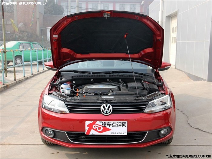

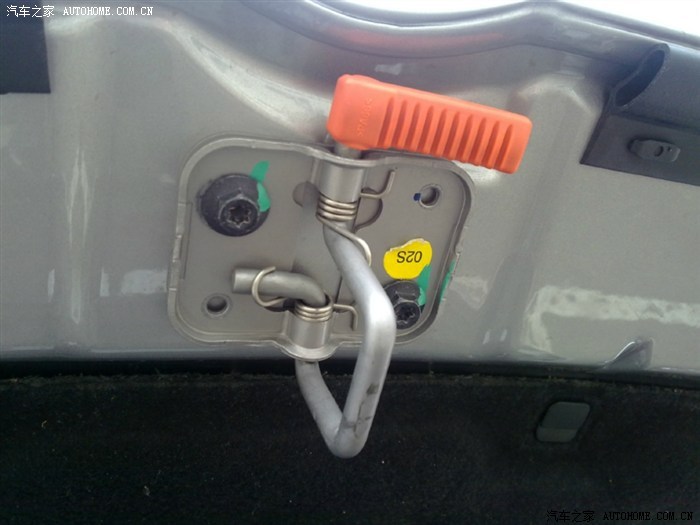

8: 前机盖液压杆变成铁棍。简配还是简配还是简配!!!

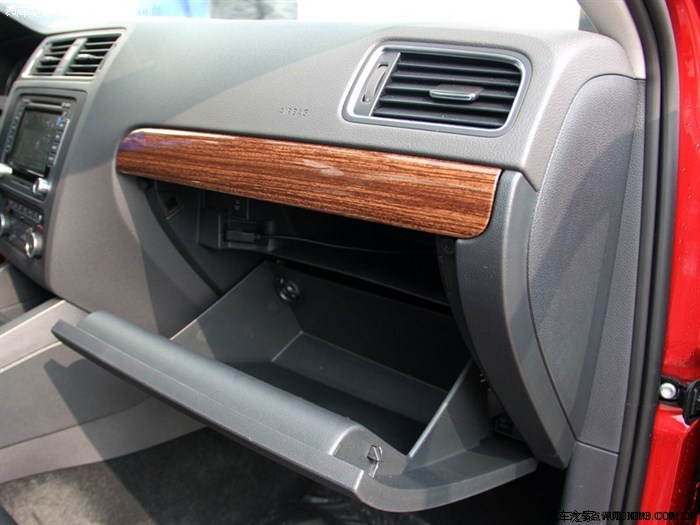

9: 手套箱相比老速腾,内衬绒料都减掉了。车辆行驶过程中增大车身异响的概率。
10: 前机盖盒盖开关直接变成简单的弹簧机构。德国机械结构严谨控的血统不复存在!!!
11: 车门采用与宝来,朗逸一样的铰链。三段式门铰链取消。

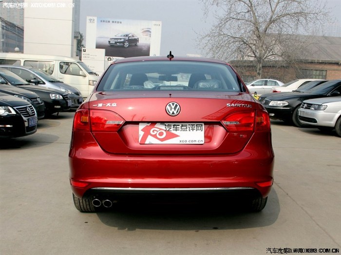

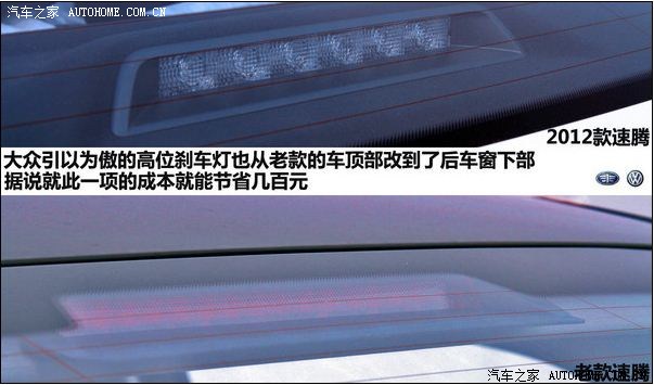

12: 全系新速腾再也看不见老速腾LED尾灯。用料厚道从此与大众无缘。或许速腾已经不再是以前的速腾了。

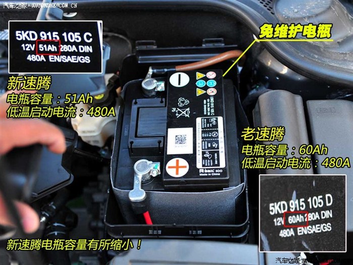

13:电池容量有所降低。

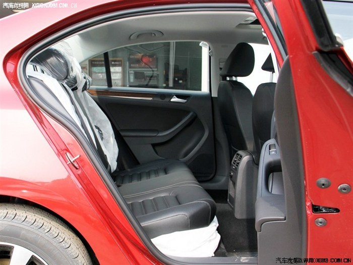

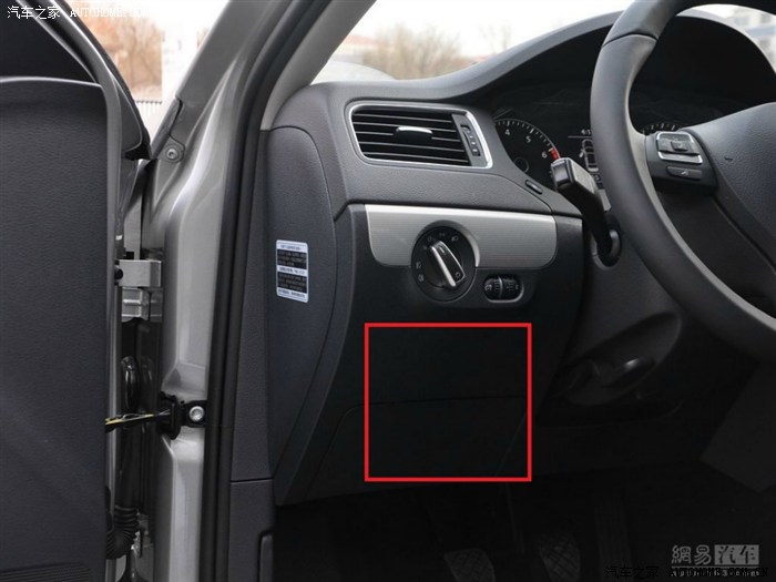

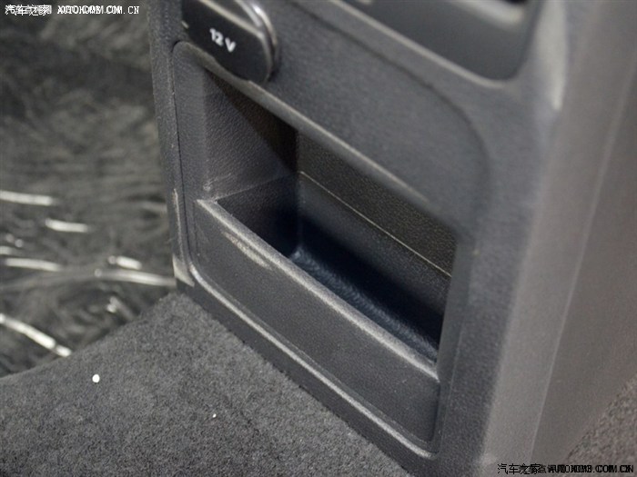

15: 减少了一个储物盒。位置在驾驶员左手下方。
16: 新速腾相比老速腾,后备箱盖内壁的隔音棉取消,直接变成光秃秃一小块塑料板。
