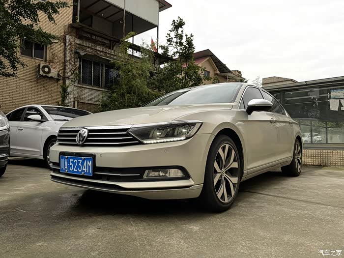

大灯是败笔

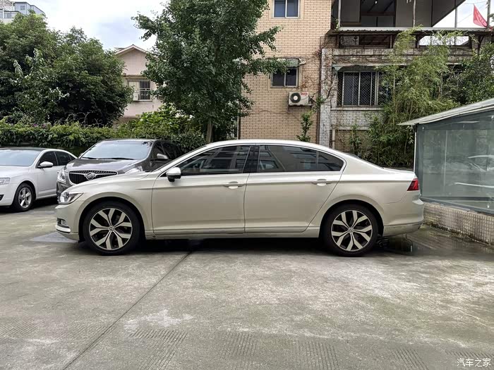

还是花瓣轮毂好看

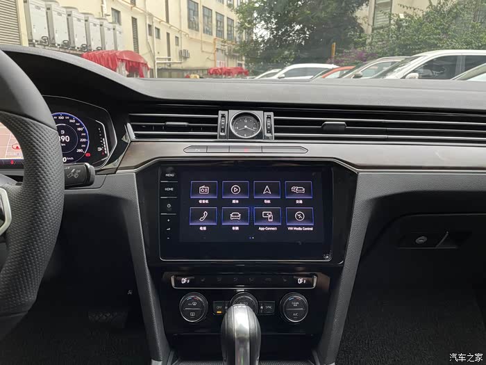

9.2大屏,就是被顺丰运损了,在索赔

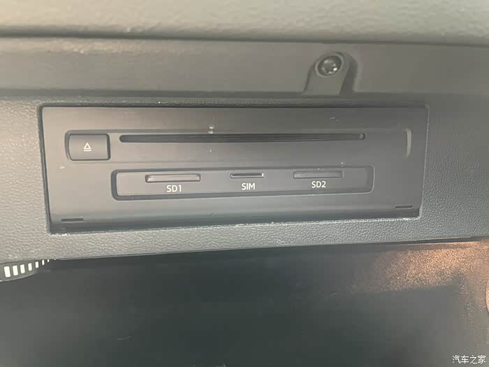

049主机,高级货

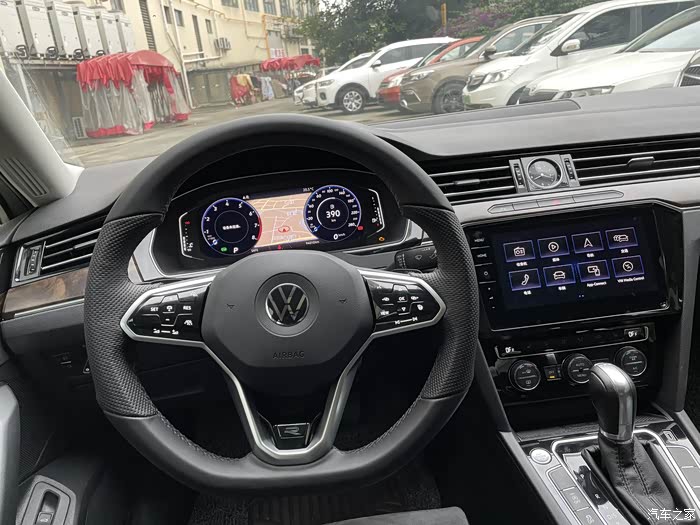

方向盘好评,而且所有的按键都能用

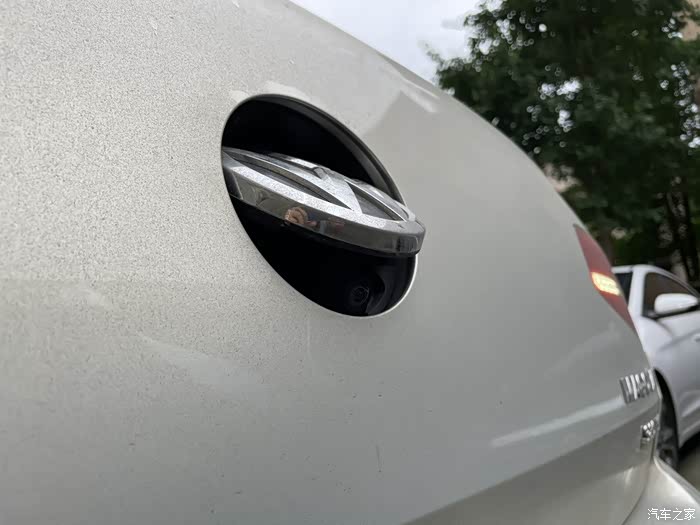

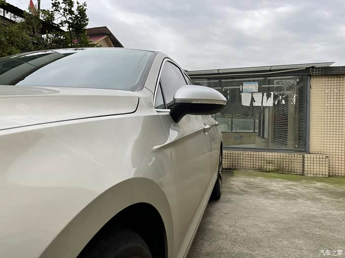

翻盖色相头,雨天再也不怕了

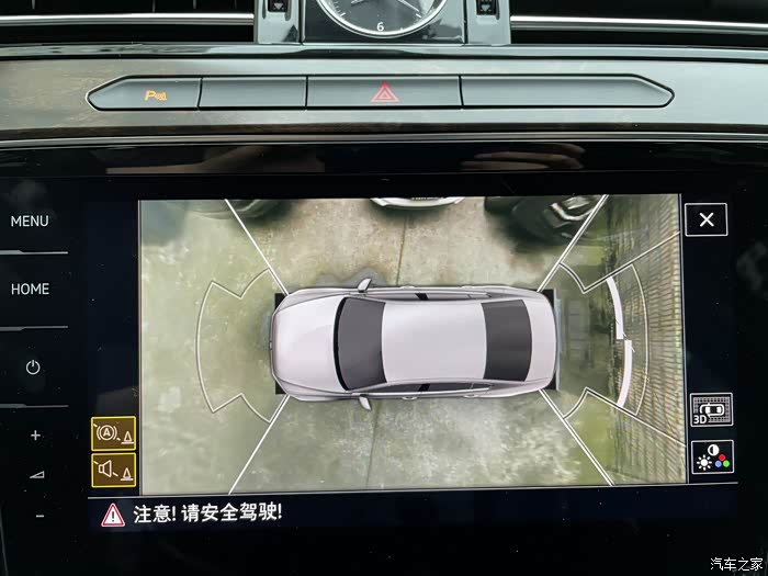

360还是很方便的,特别是侧方位停车

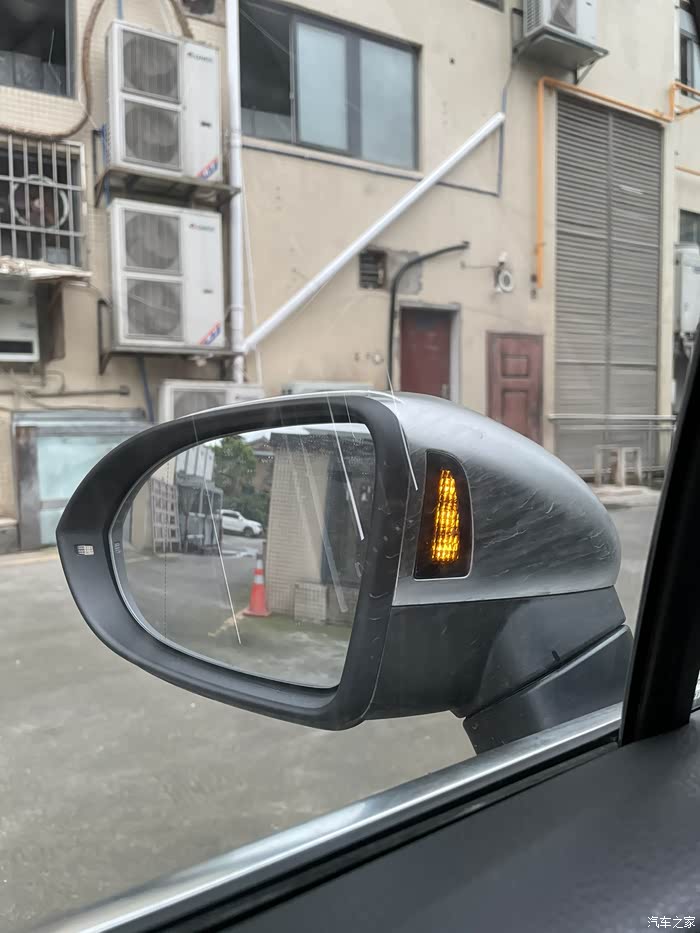

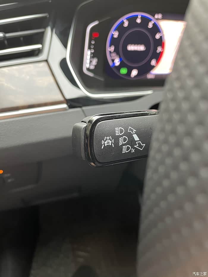

盲区监控,用一次就回本的配置

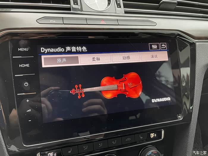

换了049配原车喇叭音质超级差,无奈搞了丹拿,效果也是很好的

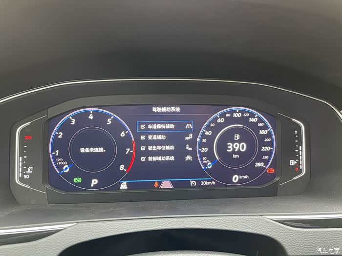

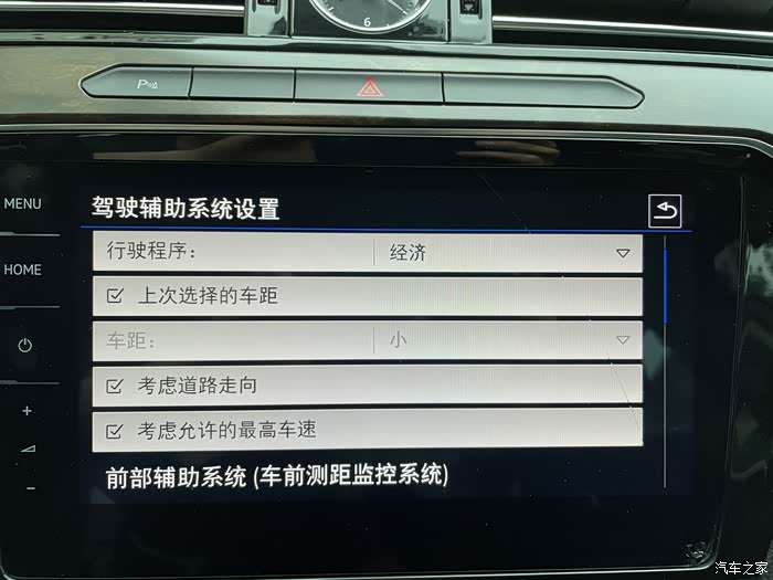

驾驶辅助菜单

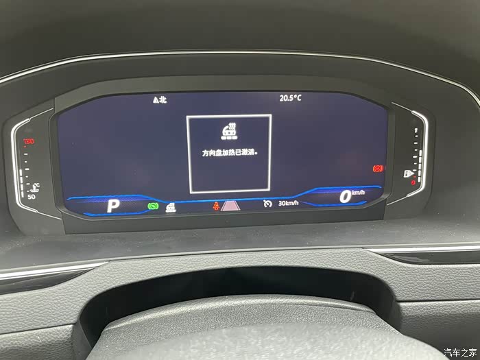

冬天必备

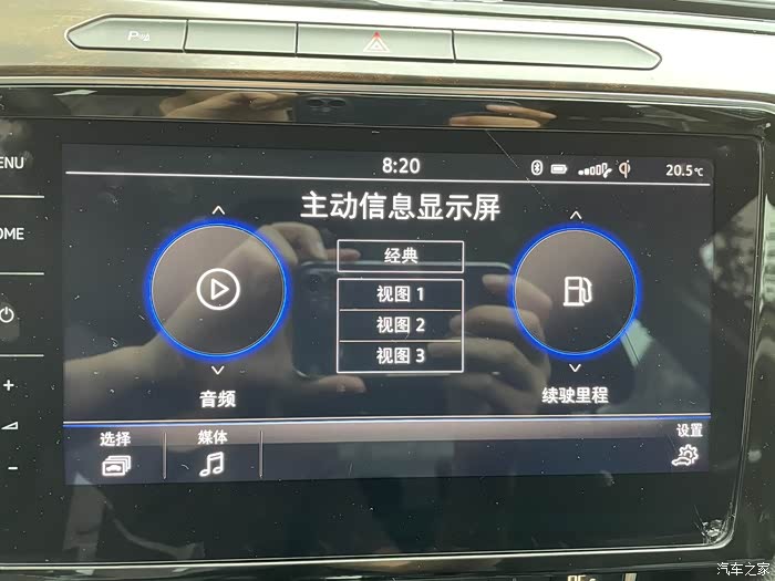

虚拟座舱

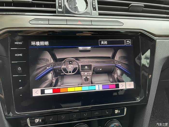

氛围灯

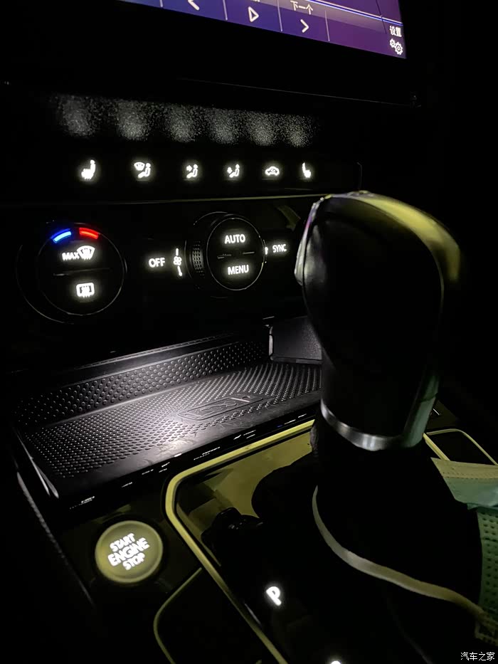

无线充电也加了一个照明灯,提升氛围感

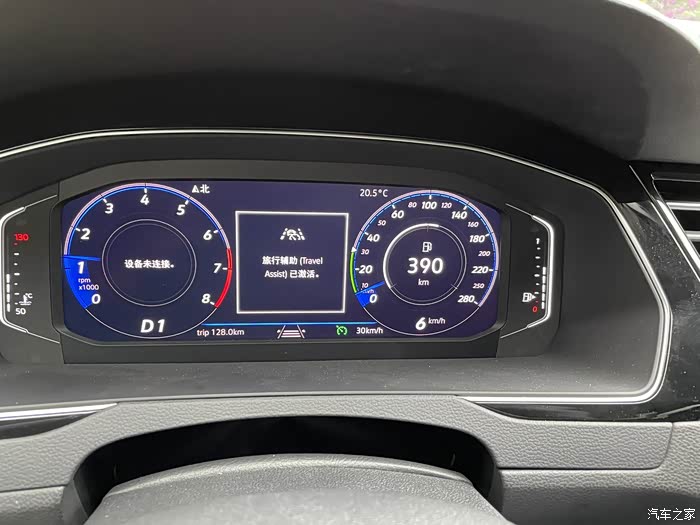

之前用的是ACC和普通的车道保持,有一次看到新款的旅行辅助功能,很是种草,就找朋友研究了,在换了一系列配件之下终于搞定!

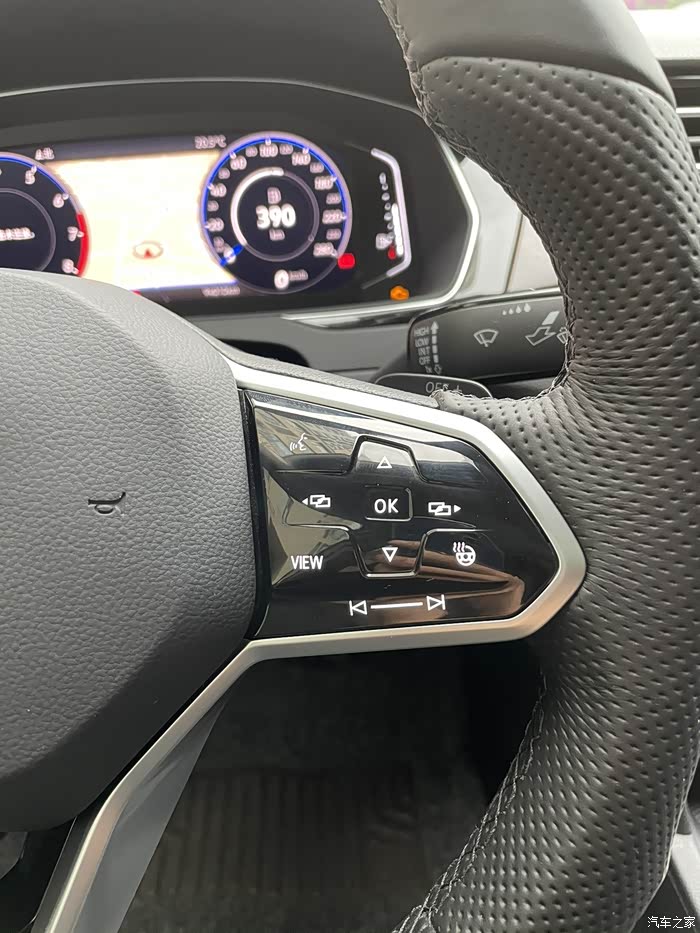

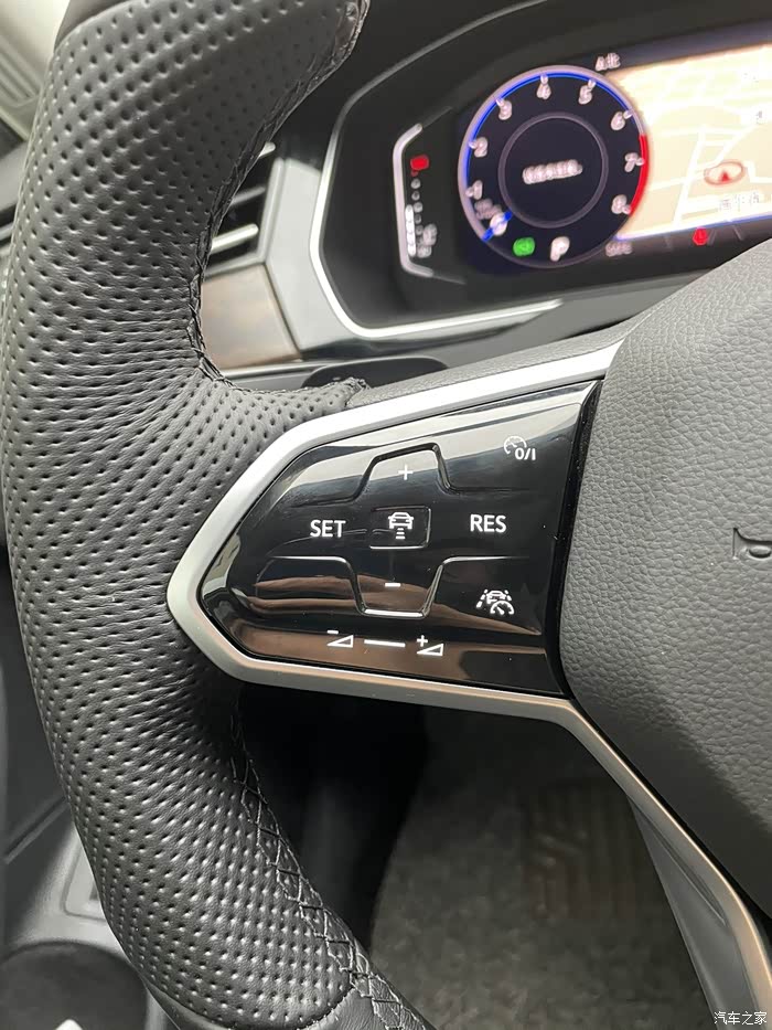

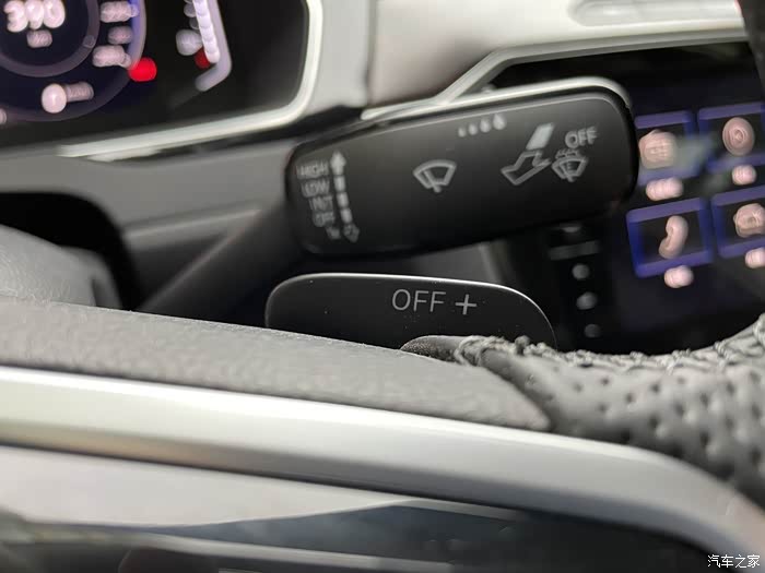

旅行辅助按键,真是泪,换了好个方向盘才确定了只有这个型号能用
带拨片的
换了方向盘就没有驾驶辅助开关按键,所有换了高配的!
这个还没有研究透彻,国外的旅行辅助是有弯道自动减速,识别路标自动定速的!就是PACC,好像激活!
旅行辅助开启!
说说旅行辅助和之前的ACC+车道保持的区别
第一,之前的相机都是用的654或者653(这个都很少有人用,贵!!)到识别车道的速度没有旅行辅助的相机快,和准确,对方向的修正也更加温柔线性!不信可以自己看新款高尔夫8的旅行辅助视频!
第二,离手感应方向盘,之前是需要一直对方向盘有扭动才不会提示你握方向盘,现在只需要轻轻拿住就行,不需要扭动!
第三,在跟车停止以后,前车启动,之前需要轻点油门或者按一下RES键才会启动跟车。现在只需要摸一下方向盘就能启动跟车了!
