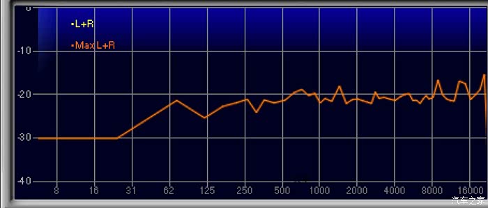

简要介绍一下今天的测试方式,用正弦波发送一个从20Hz——22000Hz的扫频,录下来。然后把音频带到车上播放,用测量频谱的话筒录下来,回到电脑上看其频率响应。得出威马音响的频率特征。
上图,第一张,先制作扫频,
让大家久等,但我绝对不做太监。提车将近一个月,几乎每天都在开,油车已经沦为备用车。
谈几点用车感受:1、性价比绝对杠,15万的车超出我的预期,功能,行驶质感,外观。2、新能源真的省钱,对比油车的消耗和保养,我觉得这是大趋势。3、小bug有,一个月了,左前门今天过坎开始有异响,空调pm2.5不显示,负离子、香氛重启无解,等有空去4s。但综合以上,尤其开过了前同事的荣威 X Marvel,绝对威马是台良心车。个人认为,和荣威的差距,除了价格,就是接下来我要说的——音响。
上图,第一张,先制作扫频,

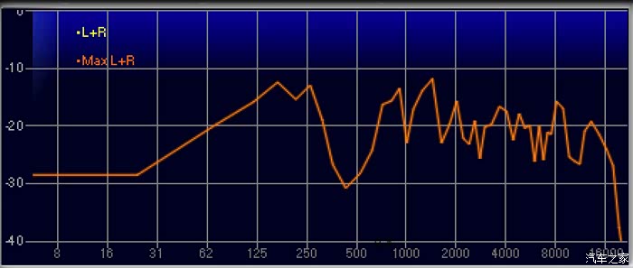

可以看到这个扫频的音频还是比较平直的 大家记住这条曲线,然后我们看一下从威马音箱里播放出来的
ok,这张图反映出,威马的音箱由于自身频响特性or车内共振or车内相位干涉等因素,导致在125-200频段有抬升,500hz频段有严重缺失,15khz后迅速滚降,几乎等于高切导致超高频缺失。带来的影响:一,500hz是人声频段的基频,导致听不清楚人声。二、超高频15000hz以上基本没信号,导致空气感,人声细节,乐器细节,混响细节,一切一切的细节,都,缺,失。当然评价一个音响的好坏频率响应只是最基础的,其他还有诸如瞬态响应、声音密度、动态等等可量化、不可量化的指标,后面时机成熟,我们继续测量。
