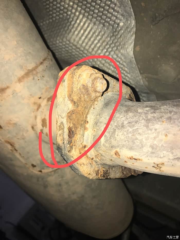

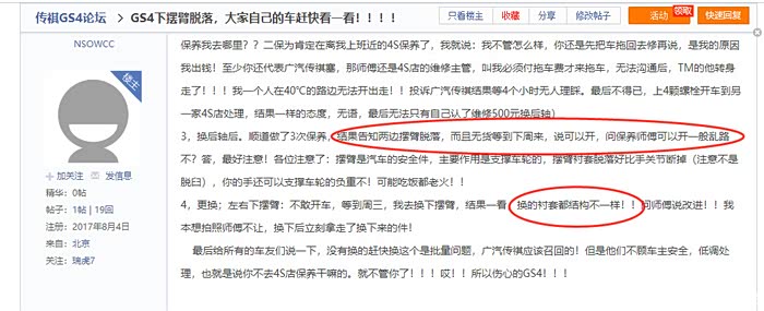

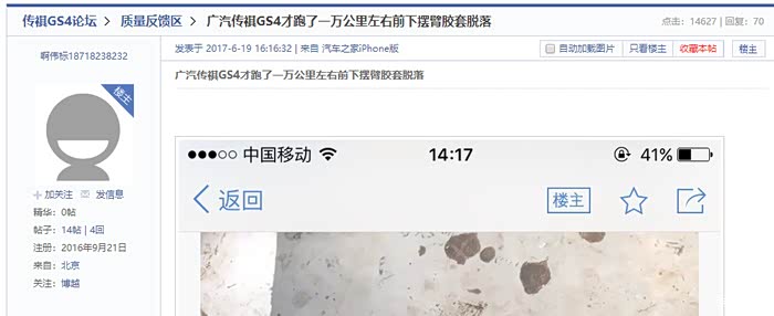

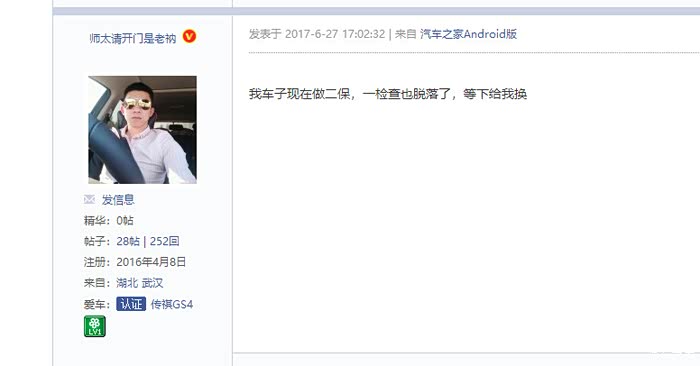

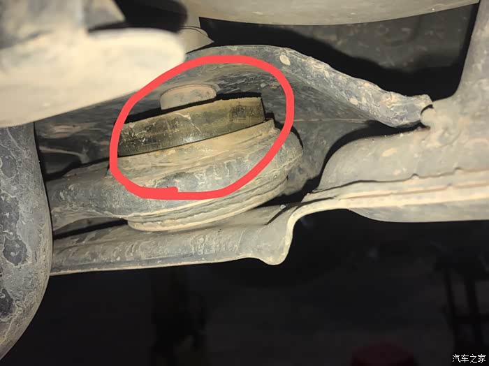

目前我的车刚满2年,已经行驶了2万多公里,直至此次第4次保养,我觉得我不能再容忍了,车辆出了质保期,我该去依据什么维权?在今年4月10日进行第4次保养时,反馈前轮底盘“哒哒”声,举升车辆后,我的底盘简直惨不忍睹,后排气筒安装法兰生锈(锈蚀成了千层酥),没有办法拆除(看图二),左前悬架下控制臂衬套轴向压出脱落(异响源)。不知道大家是否记得通用汽车的断轴召回事件?就是因为控制臂的衬套脱落导致,当然GS4没有那么恐怖,毕竟结构不一样,哪怕衬套松脱,还会有副车架托住。上网搜索“GS4下摆臂衬套脱落”,可以发现我的问题不是个例,根据前人反馈,厂家竟然知道这种缺陷并已经改进!没有通知市场客户进行更换!这就是广汽传祺的处理态度,现在得到4S店的反馈是不会有影响,目前4S正在搬迁,等到五一以后再来更换。呵呵,我们的命不值钱对吗?询问做底盘悬架开发工程师的朋友了解,得到的答复是:尽量开慢点,别过坎,里程数不要开太多,小心你的轮胎使用寿命及行车安全。
