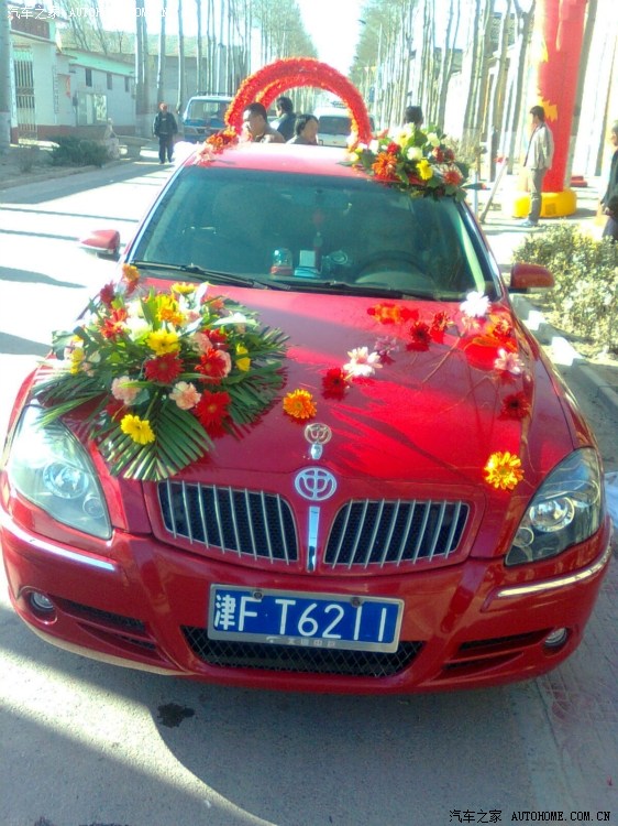

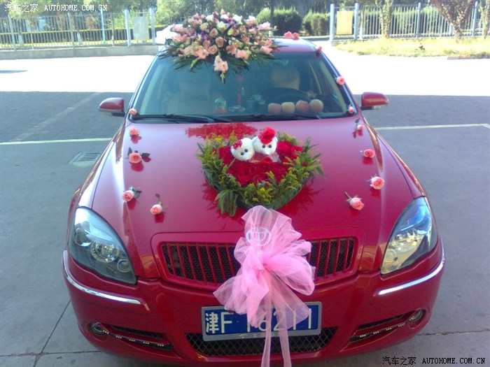

07年跑婚庆改装宝马标。大家不要见笑。08年就摘除了。大家不要笑我俗。都是婚庆要求的。

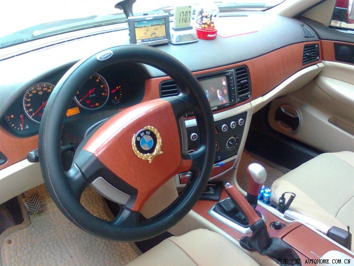

07年跑婚庆改装宝马标。内饰改装的木纹贴纸,自己动手改的。成本10元。08年就摘除了。大家不要笑我俗。都是婚庆要求的。

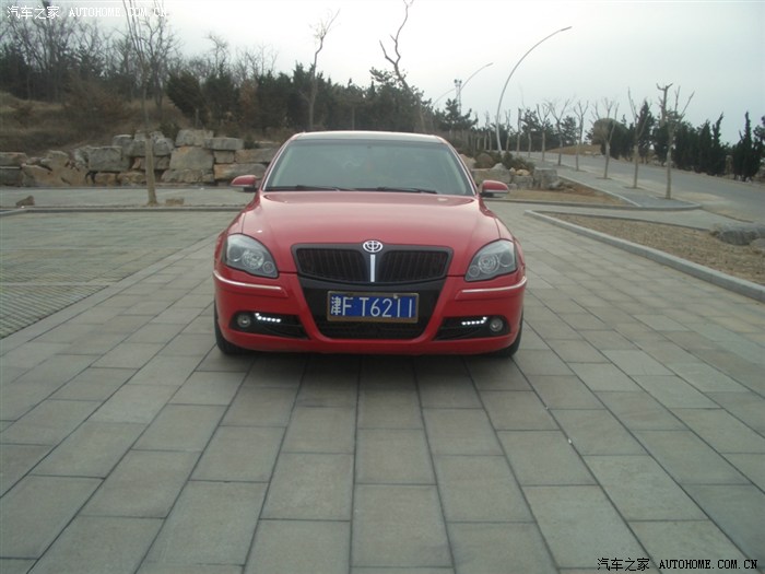

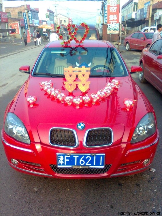

08年的样子。
08年的样子。

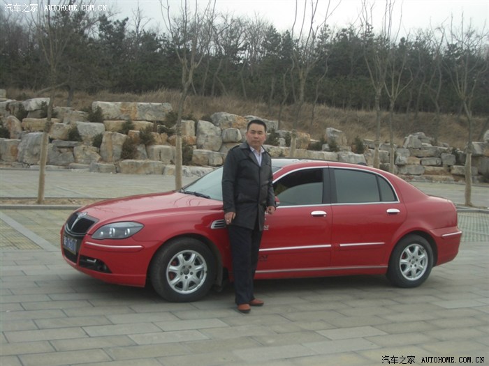

09年的样子

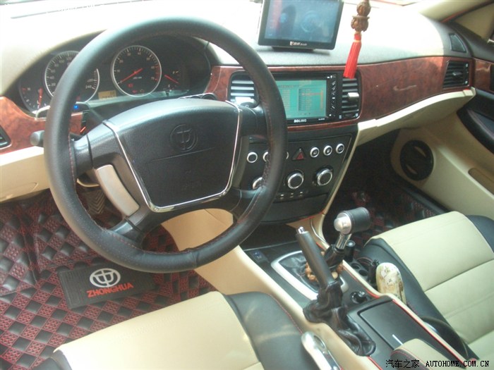

10年的样子一直到现在
10年的样子一直到现在
10年的样子一直到现在

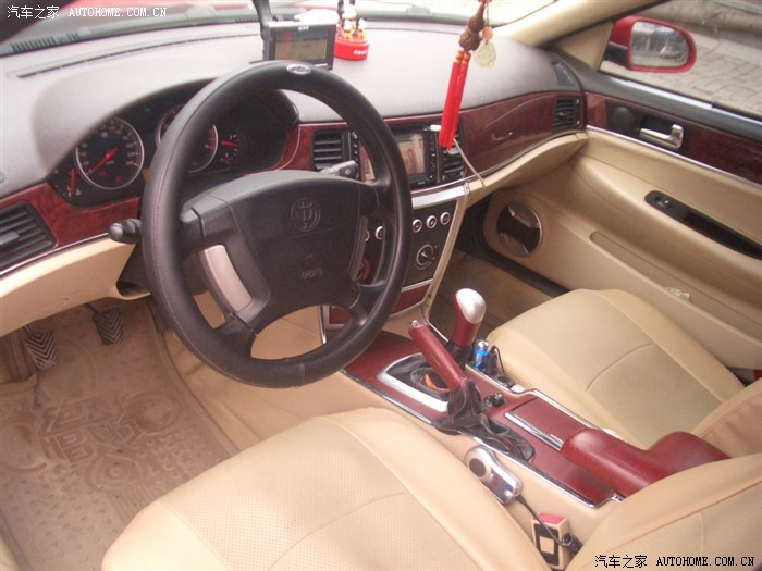

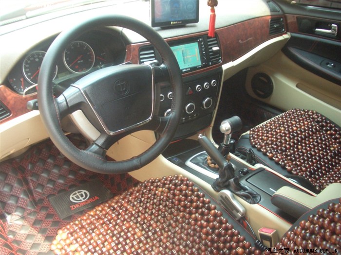

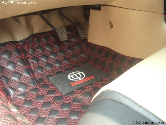

10年改装的内饰。重点改的正负驾驶电加热和按摩座椅,自己动手改的成本750元。10档滚轮。按摩座椅成本2个600元。把按摩垫拆了。把按摩电机装在椅子里。改的飞机式挡把,自己包的真皮。座椅包的双色真皮座椅。成本2600元。全车大包围PU材质,带红线刺绣的。定制的。成本600元。小叶憻的夏天凉席。用了3年了。成本6000元。但保值。现在应该在10000元左右。方向盘包的真皮。中央扶手也包的双色真皮。都是我自己设计的。音响,自己动手加的音响罩。没有花钱。但做门里隔音。换大功率的喇叭。花了3200元。07年换的DVD和倒车视频5300元,加后面的2个DVD2000元。全车隔音。换换装喇叭3200元,加低音炮700元。

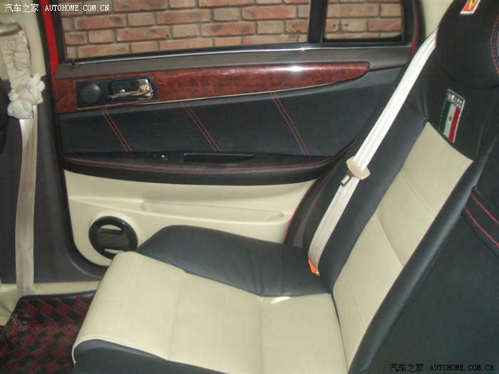

后座椅包的双色真皮座椅效果。门板是自己动手包的,成本400元。在装具店要我300元一个门。出于成本,自己动手包的,在装具店定好皮子,自己买的胶水,动手拆门板。用了2天。手指都拆肿了。真不容易呀。

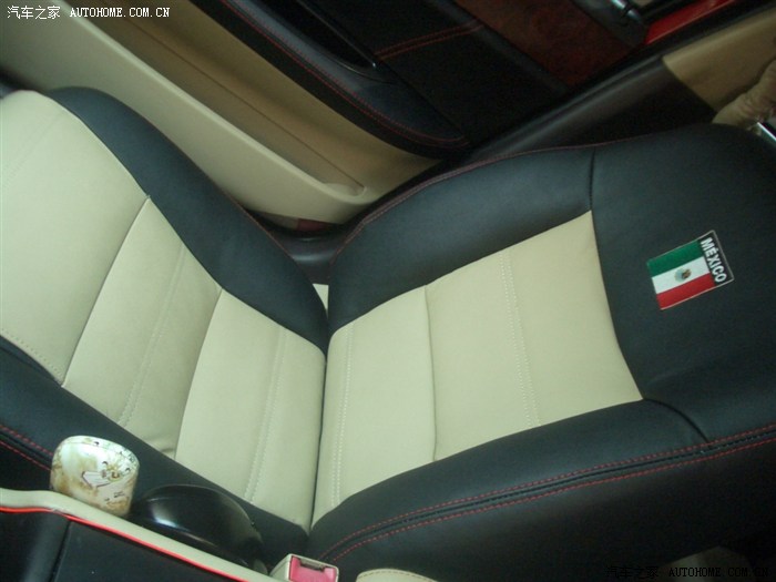

前座椅包的双色真皮座椅效果。

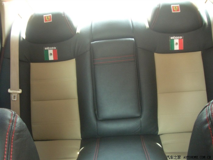

后座椅包的双色真皮座椅整体效果。

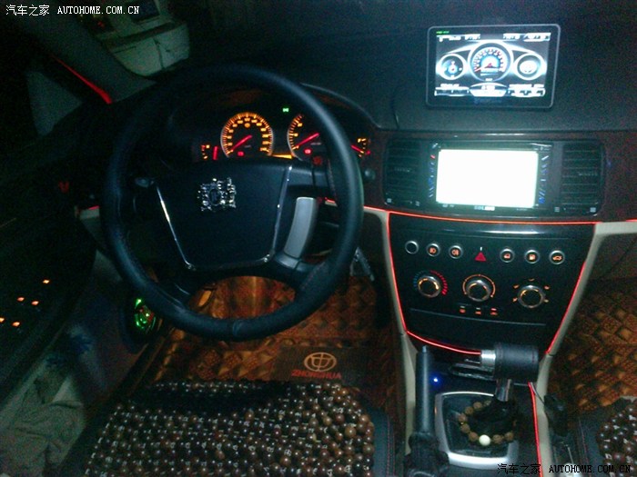

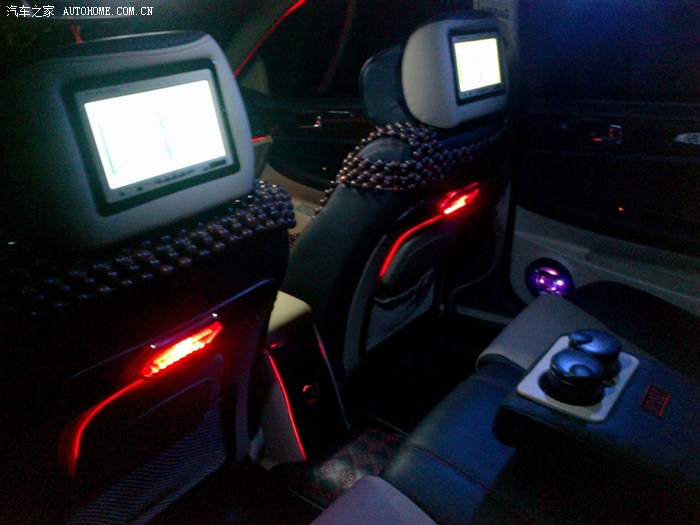

后座加装的杯架。红线是冷光线。晚上是亮的。
晚上冷光线的效果
注意亮点是空调旋钮。我改装的是铝合金的。晚上亮灯效果很漂亮比原车的强,成本75元。
晚上的效果。

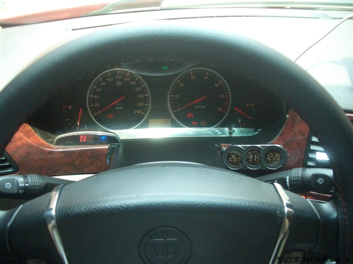

左边是自动离合器的档位显示器。右边是车内外温度显示和时间显示器。成本80元。
