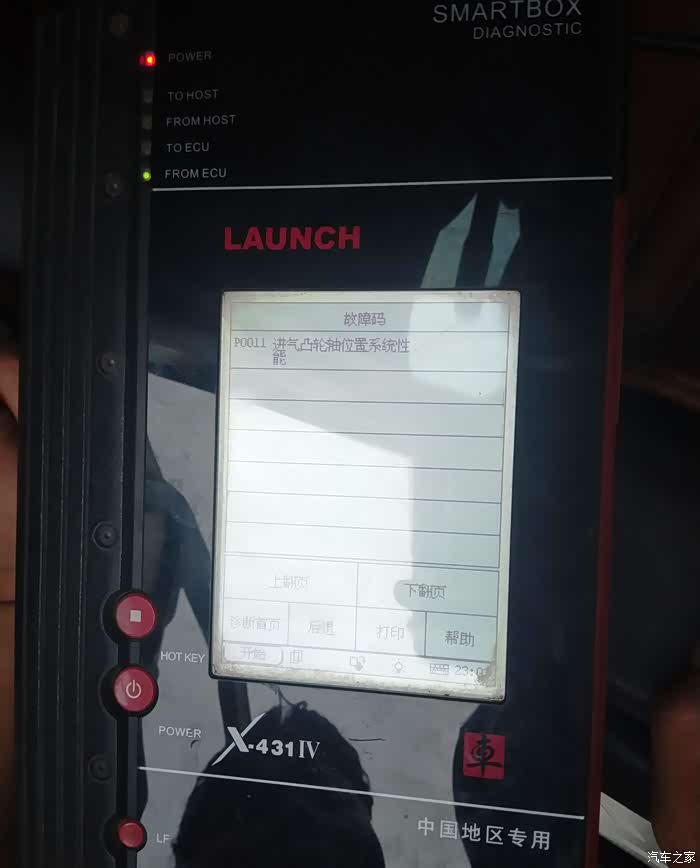

先是去更换火花塞的修理厂,请师傅用电脑查了一下故障码,显示的是进气故障,所以只买了进气电磁阀(主要还是担心质量不行,所以先买一个试试),故障码显示如下:
只有一个故障码P0011,属于进气系统

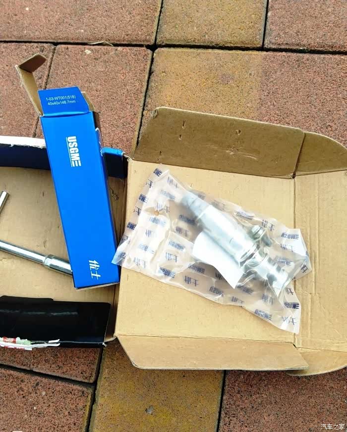

快递收到!
坑爹的邮政快递,运了4天才到,这4天不知道熄火了多少次~~

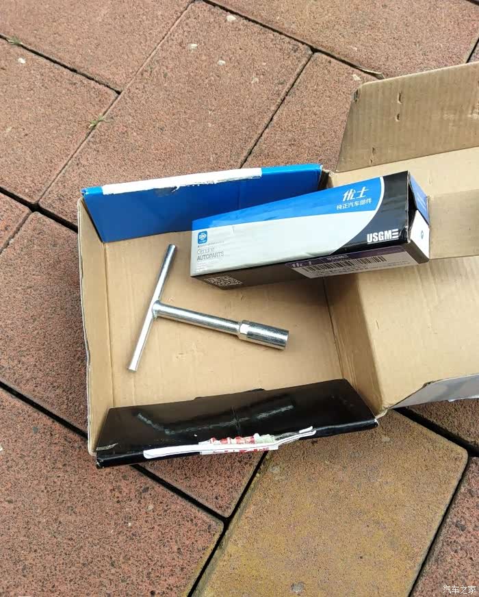

打开看一下,内部还有独立包装,送的专用小工具。不到80块钱,邮政慢递也就认了吧
打开盒子,里面还有塑料袋包装,主要是因为电磁阀下半部是抹了油的,防锈,润滑。

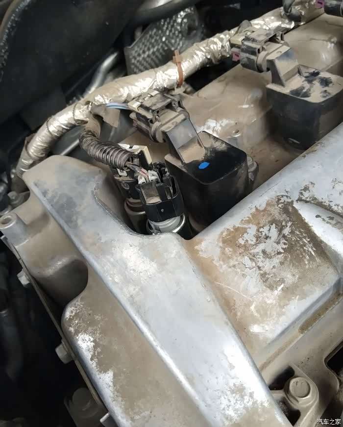

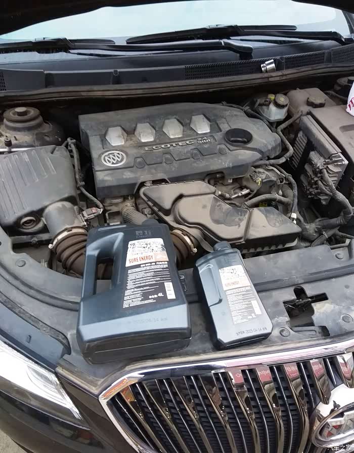

打开机盖,去掉发动机防护罩(记得先把机油盖取下来,不然防护罩拿不掉的)
忽略机油,不是这次拍的,以前保养时拍的照片(想起拍照时已经把防护罩拆了

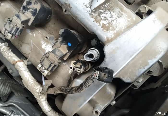

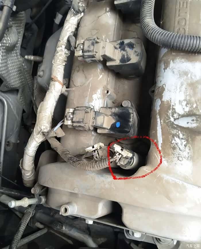

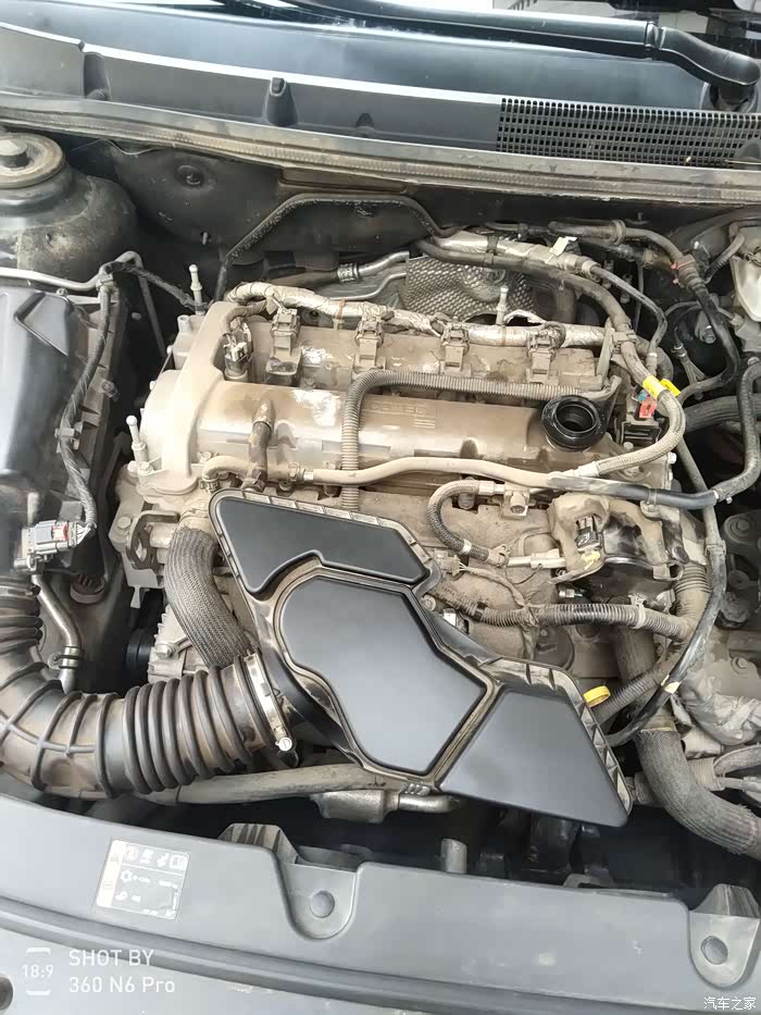

这是拆下防护罩以后的样子,左上角的两个就是进排气电磁阀,外面(靠车头侧)是进气(灰色)、里面是排气(黑色)
细节图,红圈里面这个就是进气电磁阀,左边的是排气。这次只换进气的!

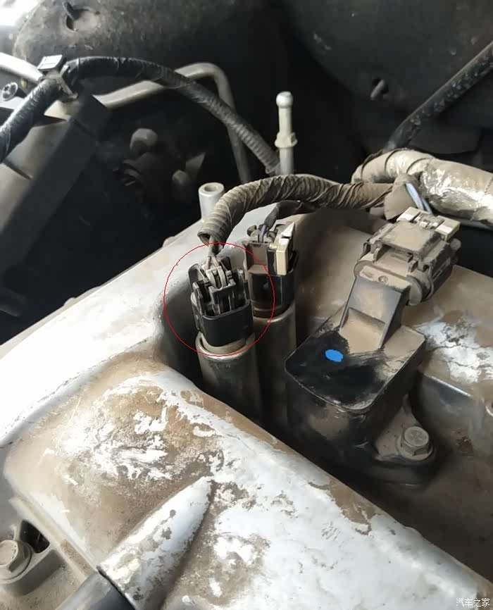

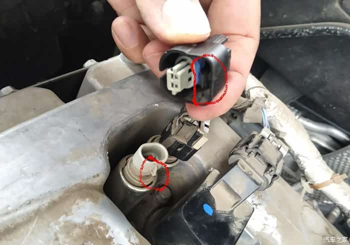

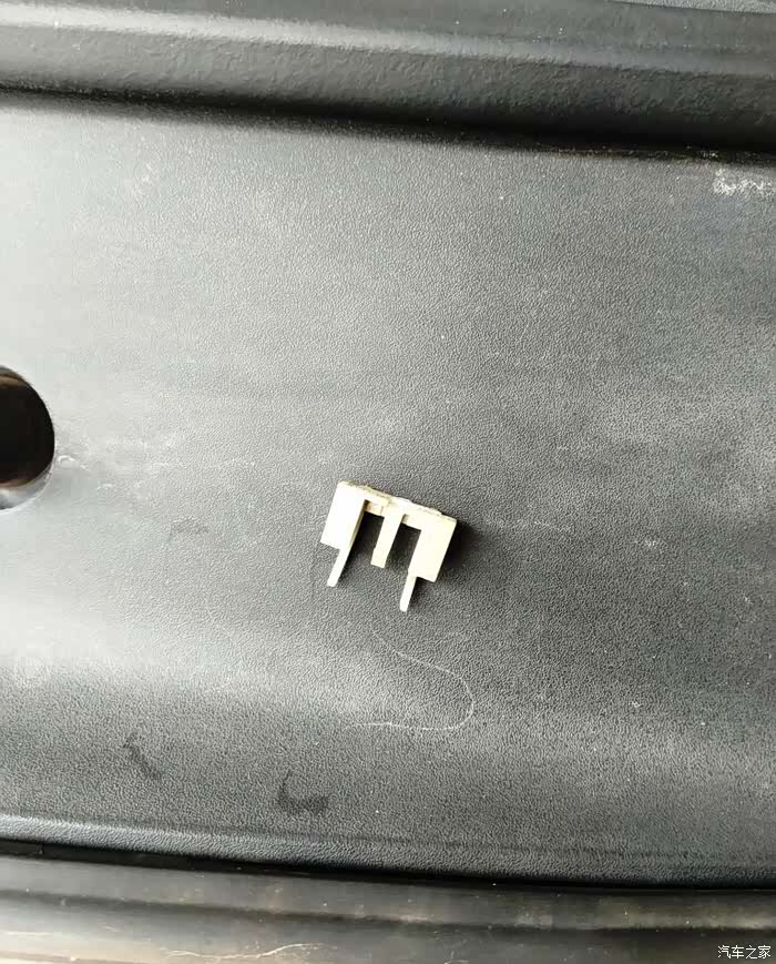

第一步:先拆粉色小圈里面这个灰色的小卡子,小卡子需要左右晃一晃让它先松动,再用个小改锥顶住中间的小卡扣,才能抠出来。说实话,有点费劲,最好带个手套操作。
这就是拔下来的小卡子的样子,不先拆它,整个插头是拔不下来的
第二步:要拔掉这个黑色的插头,现在是已经拔掉了灰色卡子后的样子。
如果能有一个合适的工具竖着插进黑色卡子的中间部分,把中间顶起来,那你拔起来将会无比轻松,不然这个卡子真的很难搞。
楼主就是用军刀上的小起子(窄的薄片)刚好可以伸进去,顶住了,轻轻一拔就下来了。(抱歉忘记拍照了)
不过看看下图的卡子的样子,您就明白了
不过看看下图的卡子的样子,您就明白了
打开后的样子,圈里黑色的卡扣是刚好卡在电磁阀灰色的倒卡上的,要顶开的,就是他们!!

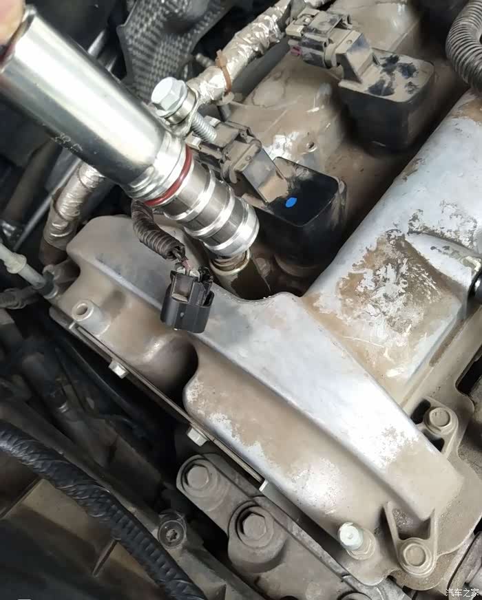

第三步:用赠送的小扳手拧下电磁阀的固定螺丝,细节不表。

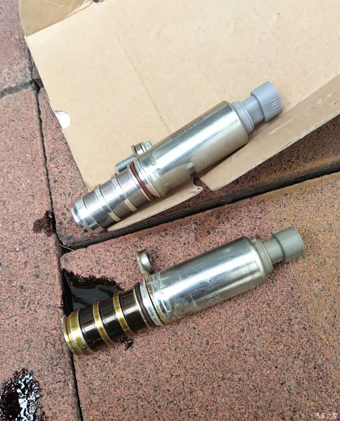

特别提示:取下电磁阀时一定当心,它是带着很多机油一起出来的,楼主多亏动作快,不然机油撒的到处都是。
取下来的电磁阀跟新的做个对比。看到流淌的机油了吗
其实这个电磁阀取下来也是费了一番周折的,螺丝已经拧掉了,但是死活拔不动。楼主没有准备螺丝刀,后来找到一个塑料工具,顶着下面螺帽的位置先让电磁阀左右活动了几圈,再拔起来就轻松多了。

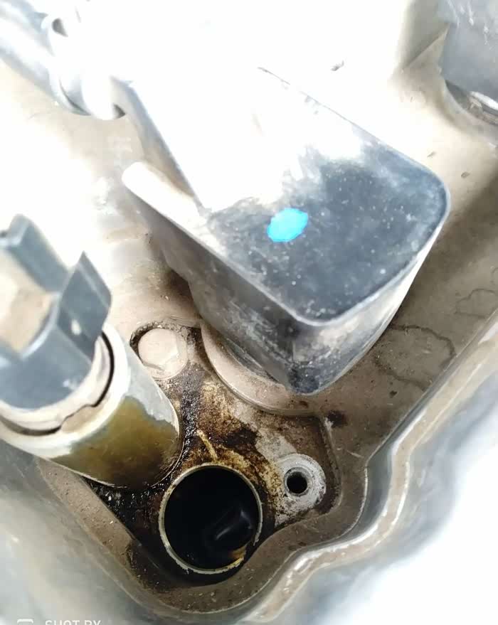

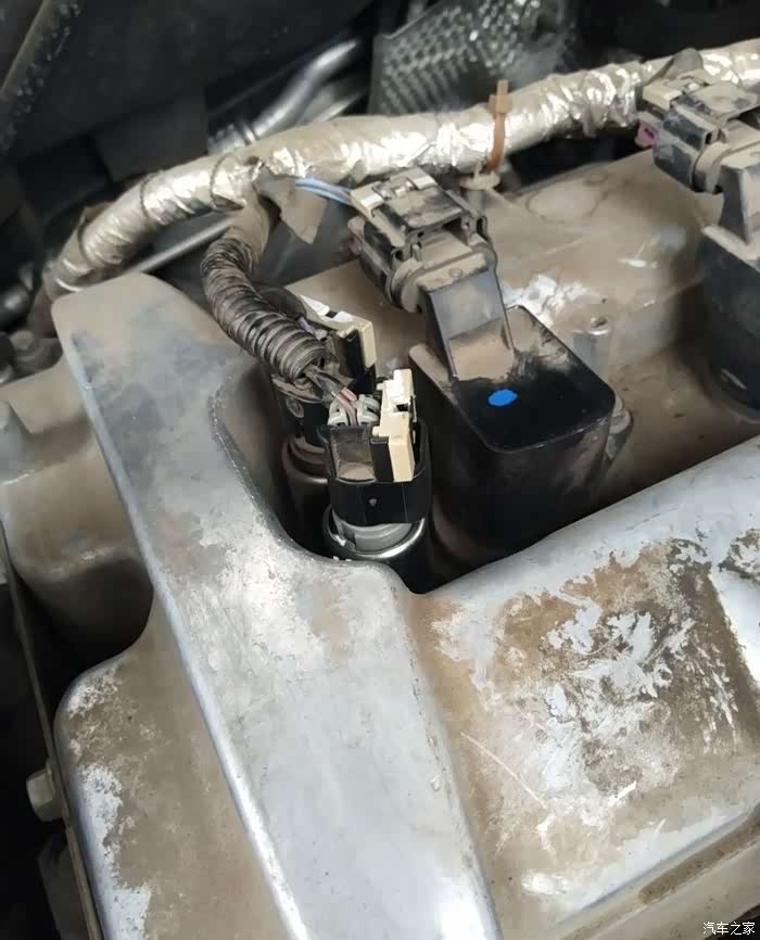

来一张细节,拆掉电磁阀后就是这个样子。
注意当心不要让灰尘趁机而入了
注意当心不要让灰尘趁机而入了
