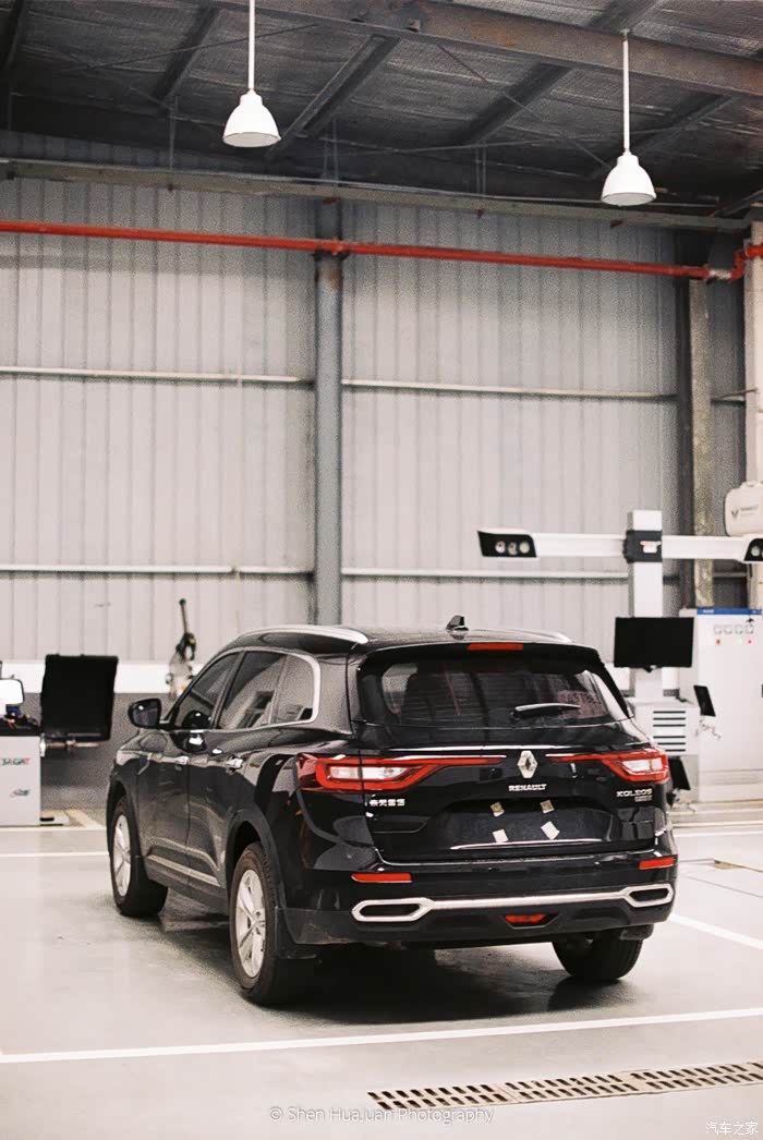

2.0豪华大黑镇楼!
4S店大门儿

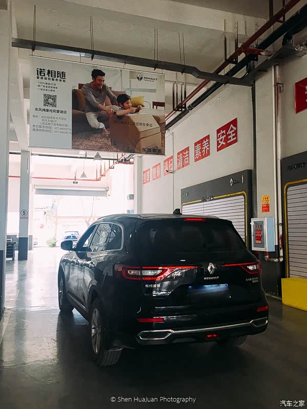

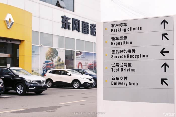

昨天无意中在论坛里看到有的小伙伴刷了程序,所以今天干脆开到4S店去问问
我:“科雷傲是不是可以刷程序?”
售后值班经理问我的第一句是:“您确定要刷?”
好了,既然“顿挫”的原因找到了,除了主观可以适应(脚上经验)和自我调整的(油品),其他的就剩下用车习惯和刷程序了
我:“科雷傲是不是可以刷程序?”
我:“科雷傲是不是可以刷程序?”

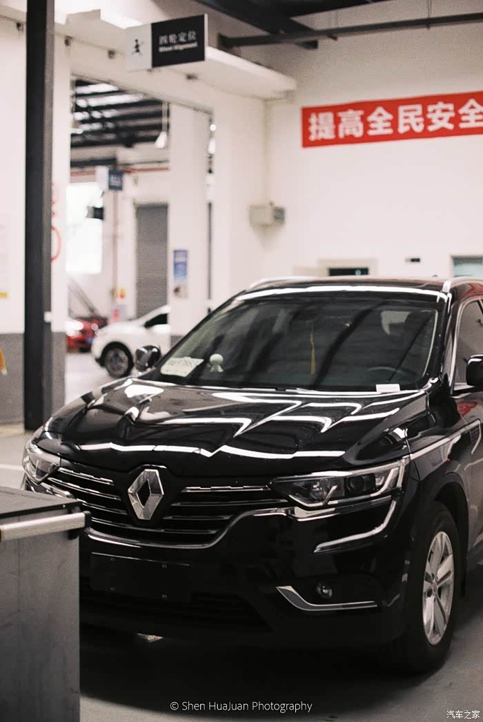

走出餐厅就看到车子已经在洗了,看来刷的时间不是很长。
