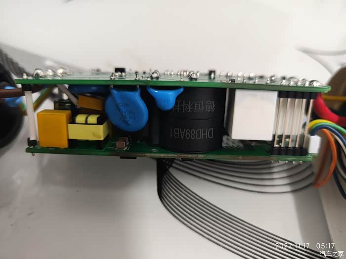

附图:双层电路板和原理。
原理:更换RC电阻,让车辆识别成16A随车充。

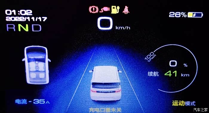

最后上一张我正在充电的图。
温控热敏、整流一应俱全,双层主板的所有焊点都做了防水胶,这个枪很良心。

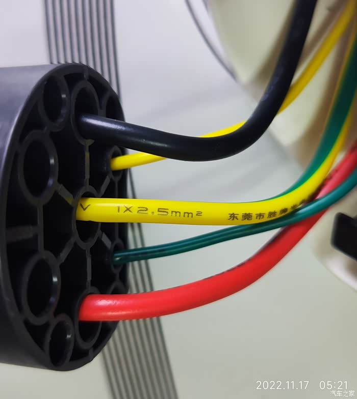

内部电源线都是2.5的铜线
完美结束,成本最低的方案,而且保留模式二充电和所有功能,如果想换线的话,最大支持3芯2.5的护套线,我没换线充电也不热。

改装充电枪的前提是你的车已经装了3.3KW的充电机,如果还是1.5的充电机,那就没必要改了,效果不大,只增加了1A电流。
