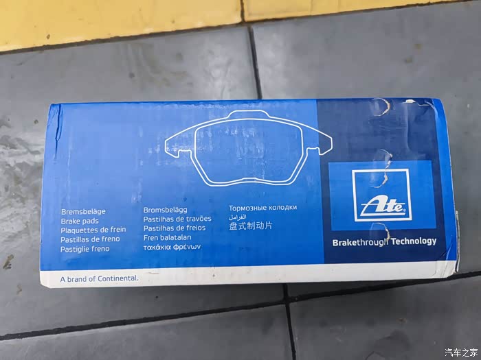

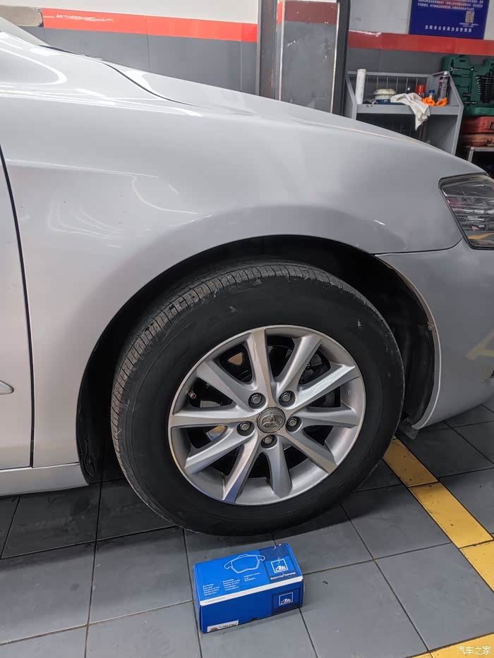

到货后直奔选定的安装店,光看这包装质量心里就有底

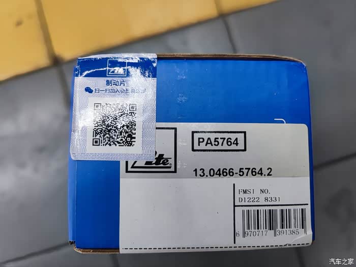

各种编码和防伪

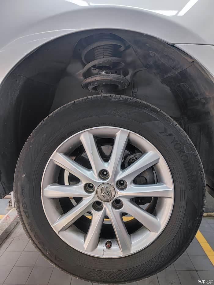

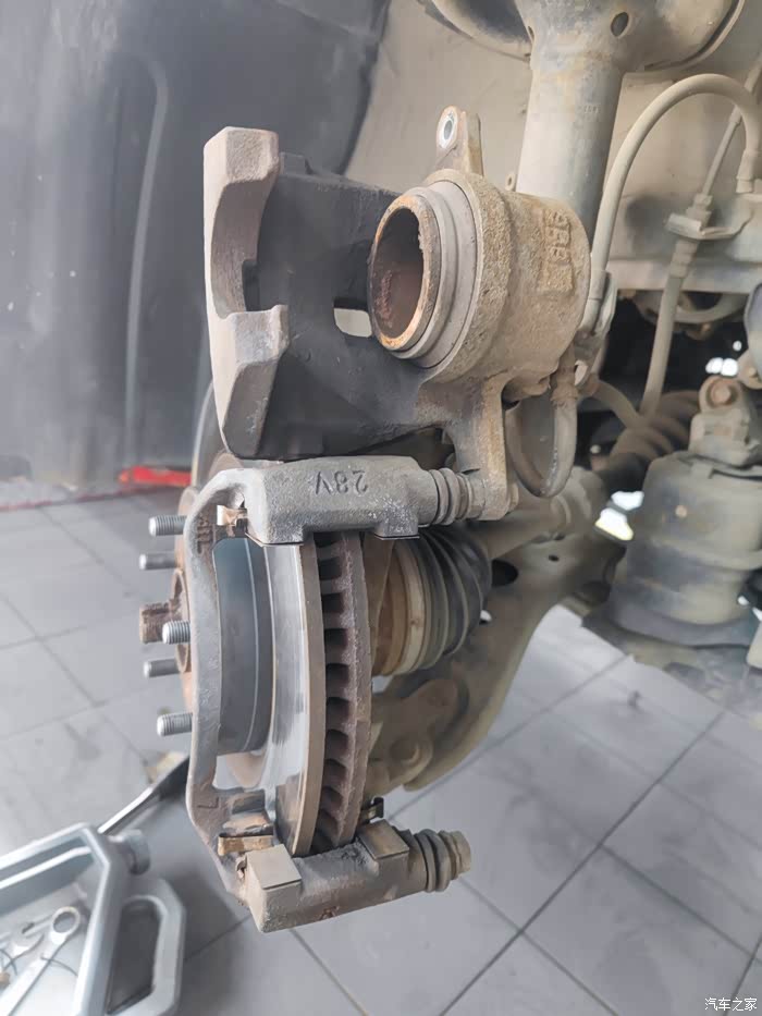

保养前提示维修小哥先把机舱里刹车油壶盖子打开,以免安装新刹车片时推活塞,刹车油倒流把油壶盖子硬顶开

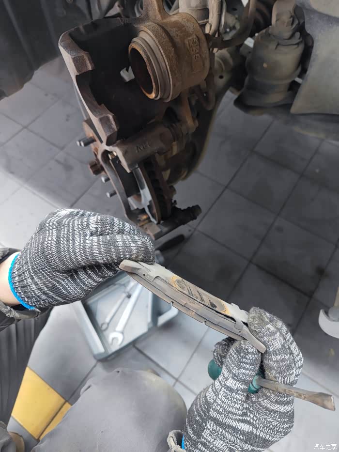

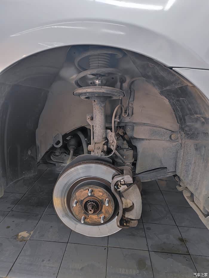

掉粉+异响的老片
小哥拆下来说还能用用,我心想可赶紧换了吧

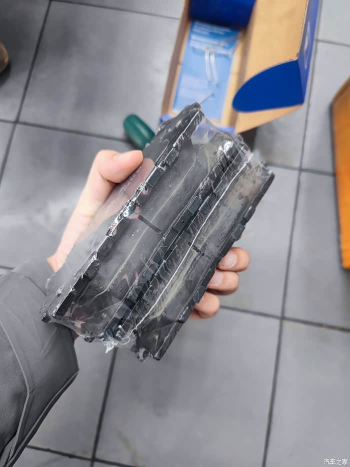

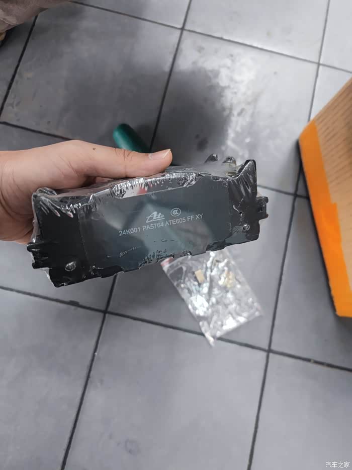

新片做工刚刚滴

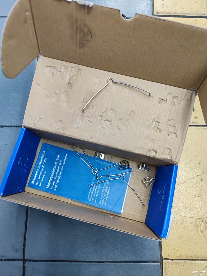

包装盒里配件齐全,就那四根铁丝,没有的话,老凯前刹车片归位就会卡滞,此细节足以看出ATE替用户想到了所有细节

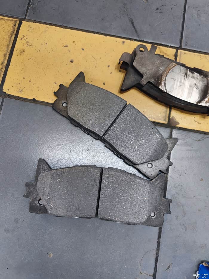

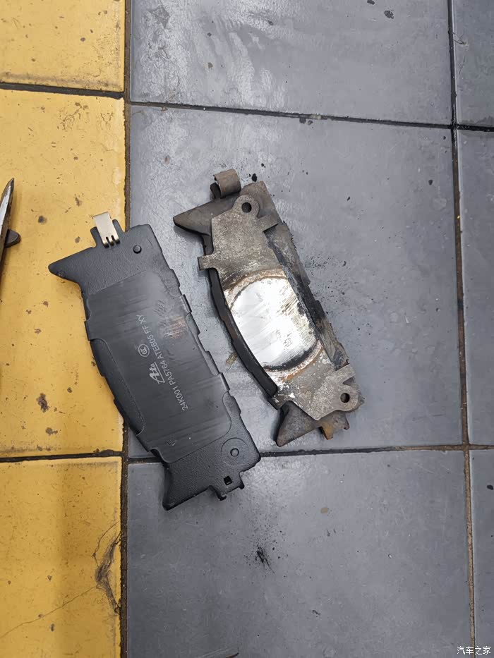

新旧对比,天差地别
质感好

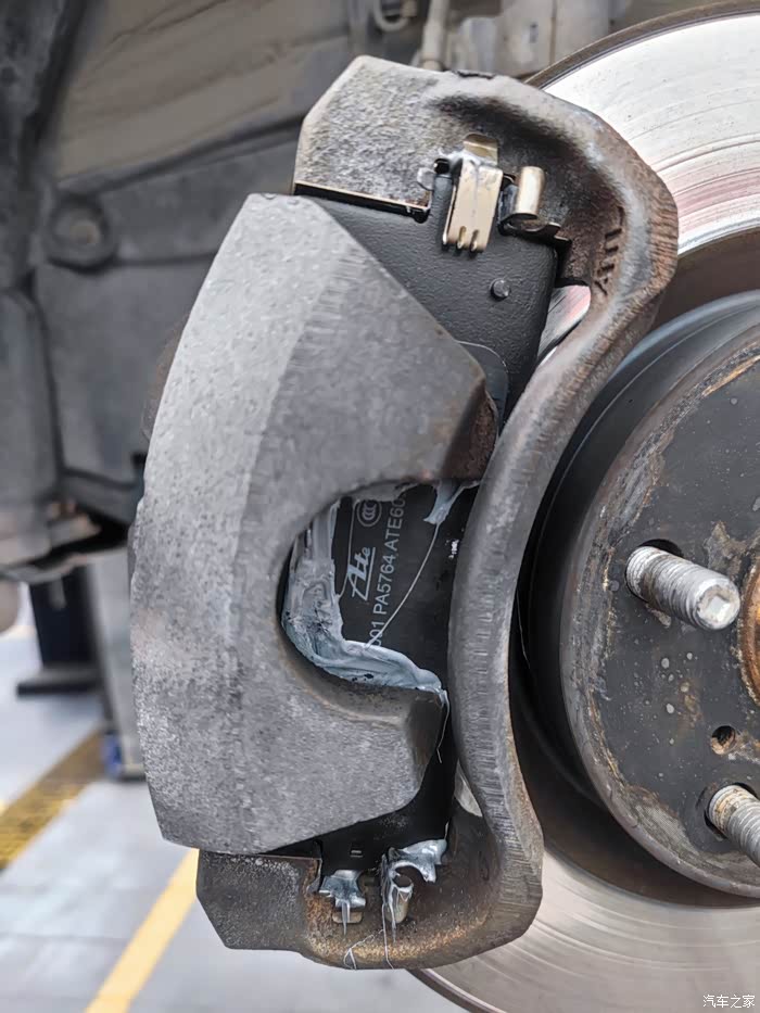

ATE,德国老牌刹车

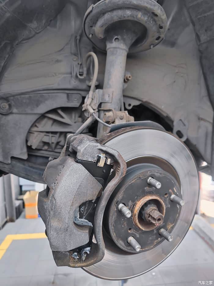

换完开了一圈,刹车舒服多了,满分
