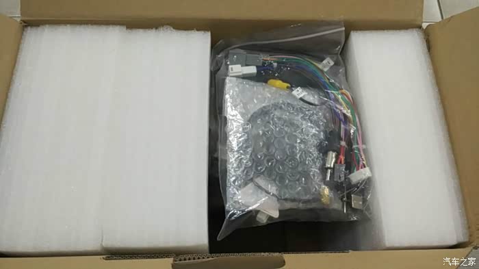

内包装

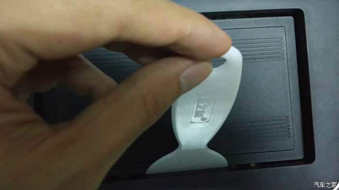

照相时屏幕反光,所以照到后墙的东西了,大家别误会是屏幕有问题,虽然只配了一把白色的塑胶刀作工具,但已经够用了。

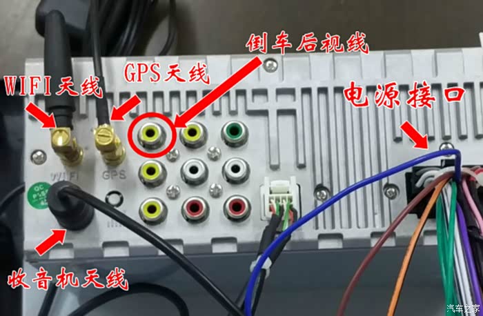

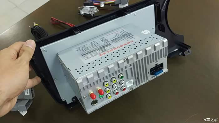

导航背面

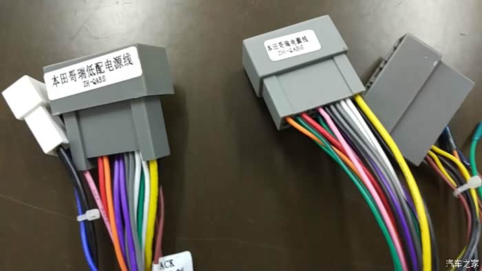

电源线配了两条,都标明了用在哪个配置上,我就是用低配的线,接口不一样的,所以不会搞错,因为搞错接不上的。
先试插了一下,其实也蛮简单的,都有卡号,不容易插错。

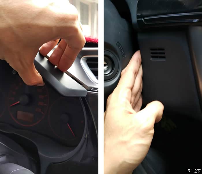

先用胶刀在面板的下方插入,然后往上一撬,整块胶本板就出来了,非常简单。
把仪表台上的封条用力拉出,然后把车匙孔右边的胶板用力拉出(这个拉出就行,不用整块卸掉,大概拉出三个卡扣就可以了),最后伸手进去把整块面板拉出,都是卡扣,用力拉就行了, 不会坏的。

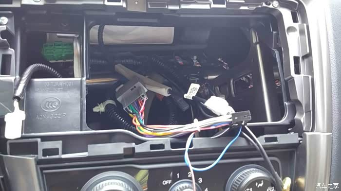

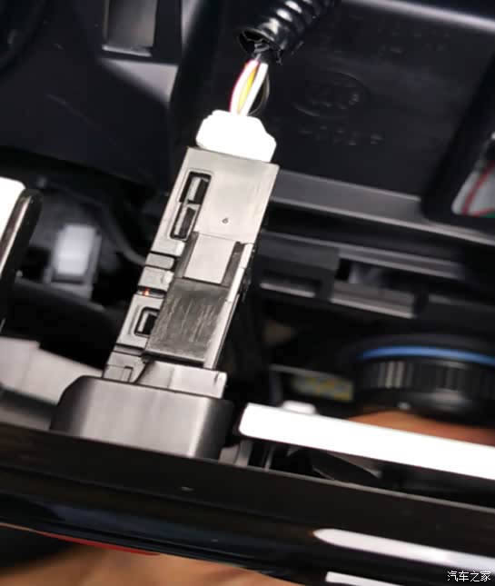

拉出之后把危险灯的线拆下,把面板放好(后面是要用的),然后把导航的电源线和收音天线先插好。

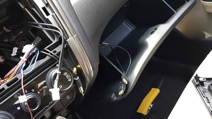

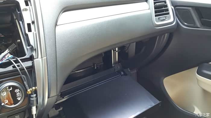

打出右边的小抽屉,然后两只手从两侧往中间一压就可以把抽屉拉下。

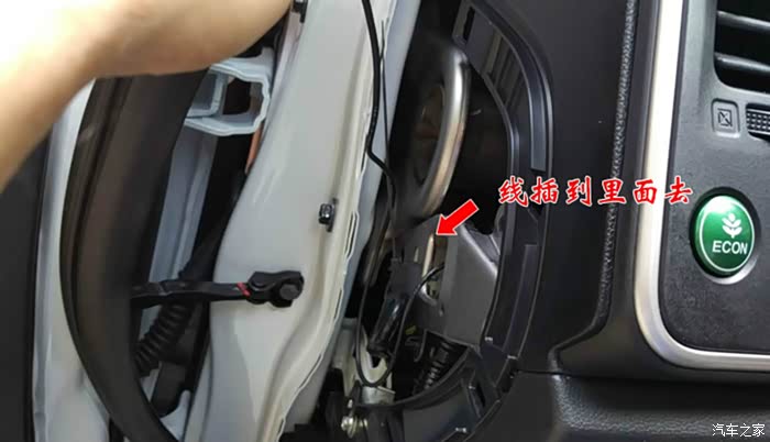

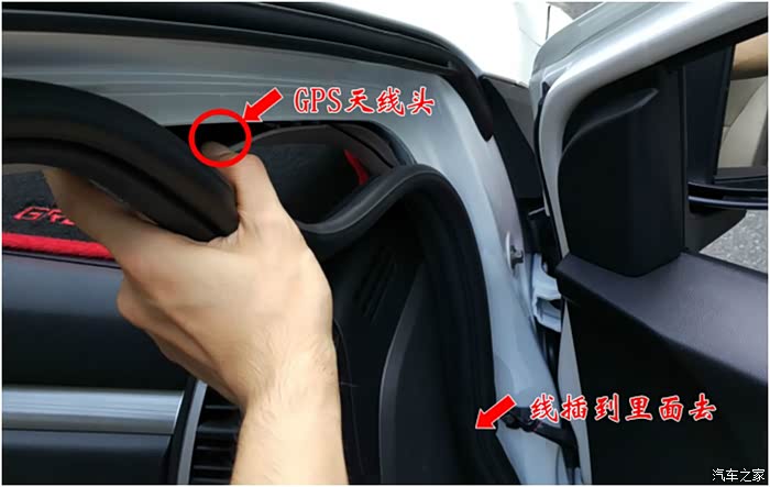

打开右边车门,把边上的软胶拉下,把GPS天线的头放到这空位上,然后把线塞到边上的空隙上,把软胶压回原位,线一直穿到导航安装的位置上,里面的线最好用扎带扎一下。
接着就把配的USB线的插头放到抽屉里,另一边的抽头就是放到导航安装的位置上。

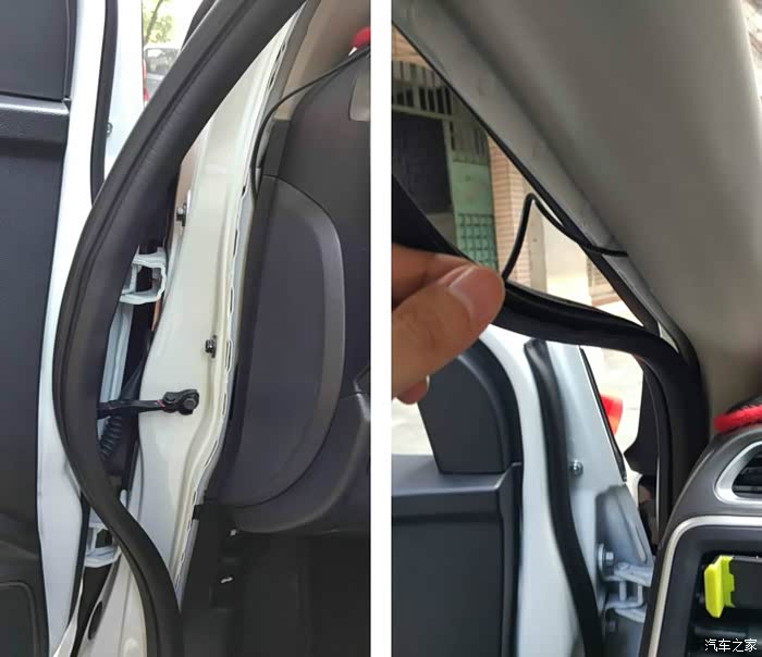

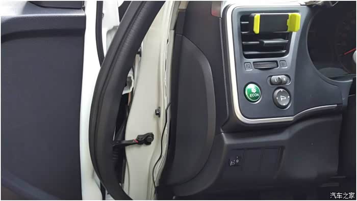

打开左前门,把软胶拉出来

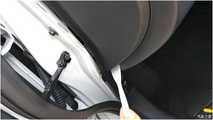

用胶刀把旁边的胶板翘起,然后用手大力的把它拔出,确定是卡扣,拔出就行

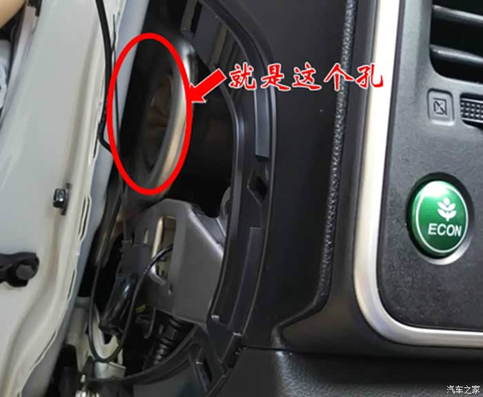

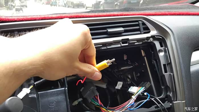

把倒车后视的线穿进去,一直穿到导航位置上
在穿线的过程中,我发现有一个铁管是一直延伸到导航位置的,不知道是不是可以穿线的,如果是可以,那穿线就省事了,但我不是专业人员,还是老老实实的把线从下绕到上面。
希望专业人士补充说明一下。
把胶盖装回去,把线一直往上走。

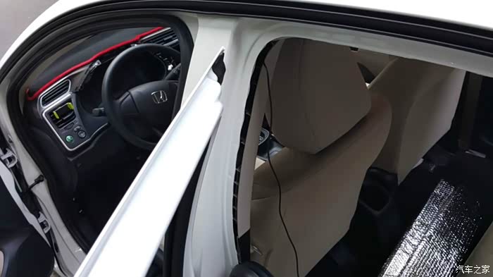

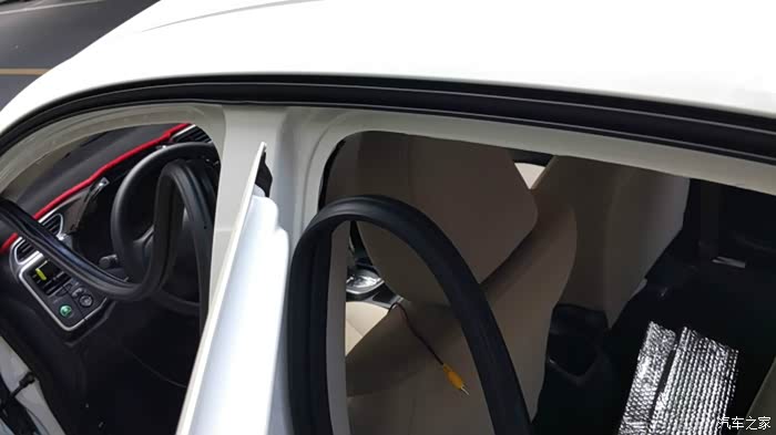

两个门上方的软胶都拉出来,不用全拉,只拉上面的就可以了
把中间的胶板拉出一点就可以把倒车后视的线穿过去了。
穿过去后就可以把前门的软胶压回原位。

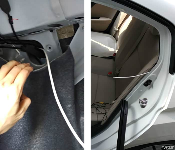

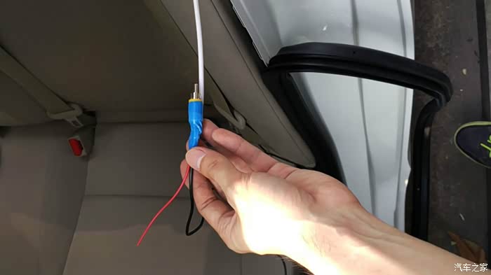

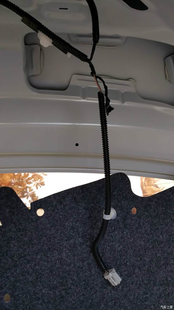

打开车尾箱,左边有一个很大的线孔,打一条电线伸进去,一直穿出到车后排坐椅上

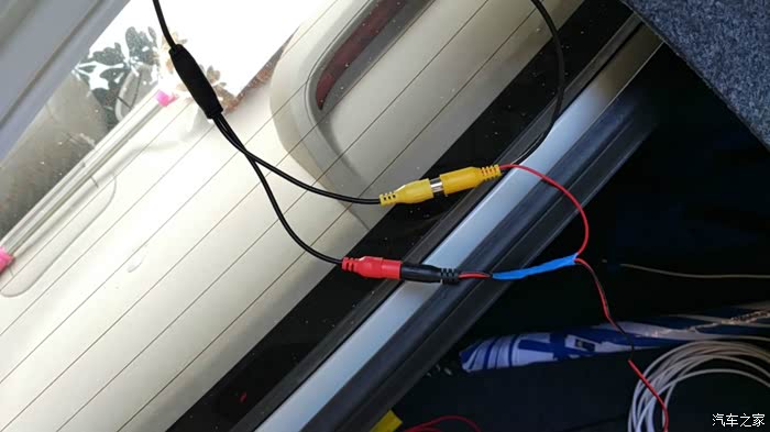

用胶带把倒车后视的线插头与穿出来的电线扎在一起,然后从车尾箱把电线拉出来就可以把后视线拉出来了。为什么要这样做呢,因为后视线太软了,很难穿到车尾箱里。

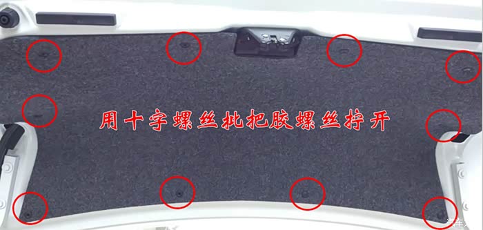

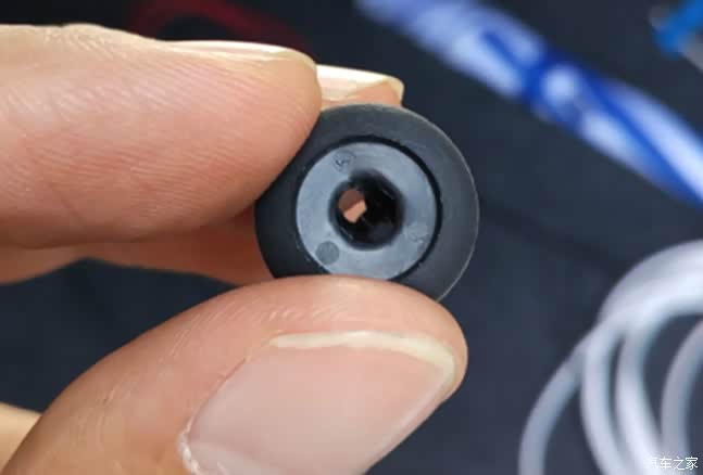

把车箱门上的胶螺丝拧开,然后把盖板卸下来
卸下的时候要慢慢来,别把上面的胶螺母弄丢了

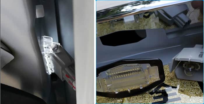

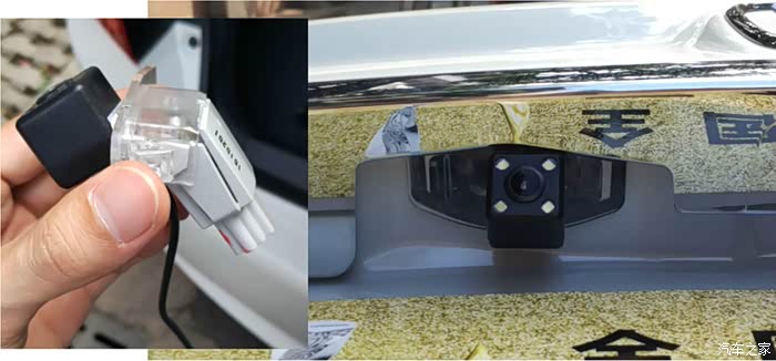

把左边的车牌灯卸下来
把摄像头与灯组合起来装回原位
把倒车后视的线延着左边的线一走拉到上面的摄像头处,过程中用扎带扎一下,然后把倒车后视线的黄色插头与摄像头的黄色母头接好,倒车后视线的红色线与配的黑色插头线的红色线接起来,需要把黑色插头线的红色剥皮,这里必须小心,别乱断里面的铜丝,接好就把黑色插头与摄像头的红色母头接起来

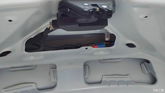

把车箱门右边的倒车灯插头卸下来,把缠绕在中间的胶布弄开,然后就把黑色插头线尾端的红色线与倒车灯的棕色线接起来(需要剥皮),黑色线接黑色线(也是需要剥皮),接好用胶布封好,别短路了,还是需要万分的小心,别乱断里面的铜线。
线弄好后就把它插回原处,接口位用胶布封好,多出的线用扎带扎好,自己的爱车当然要弄得妥妥当当。

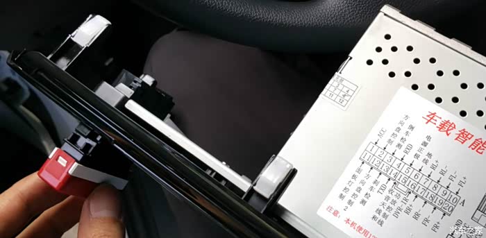

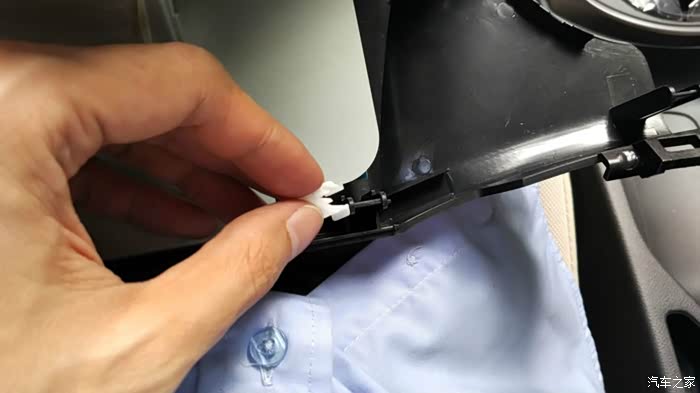

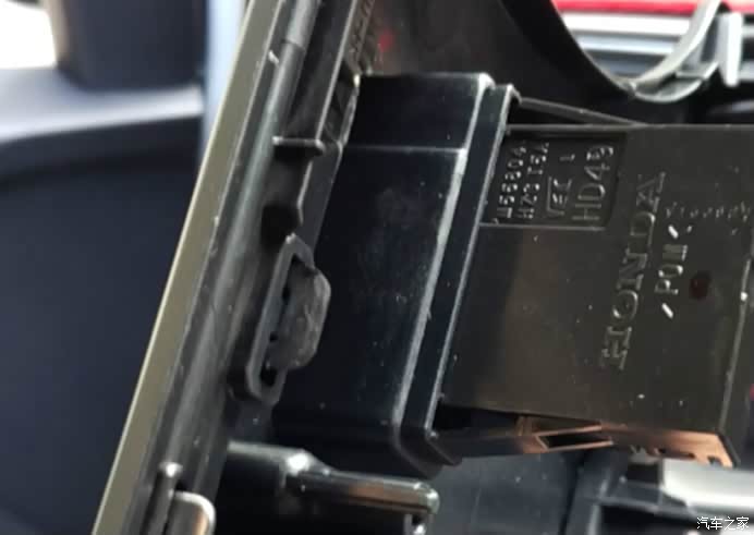

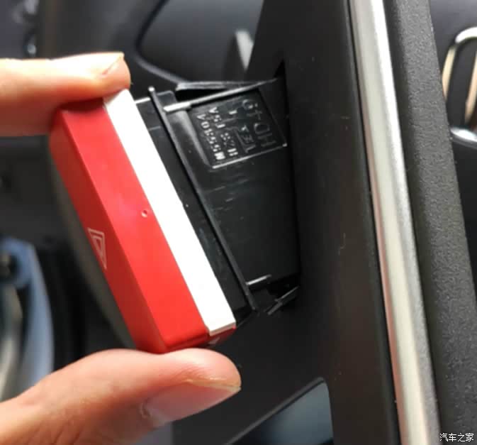

把之前拆出来的面板上的白色卡扣拆出来,装到导航的面板上,拆一个装一个,这样就不会弄错和弄丢
面板上的危险信号灯按键
按一下卡扣就可以拆出来
装到导航的面板上

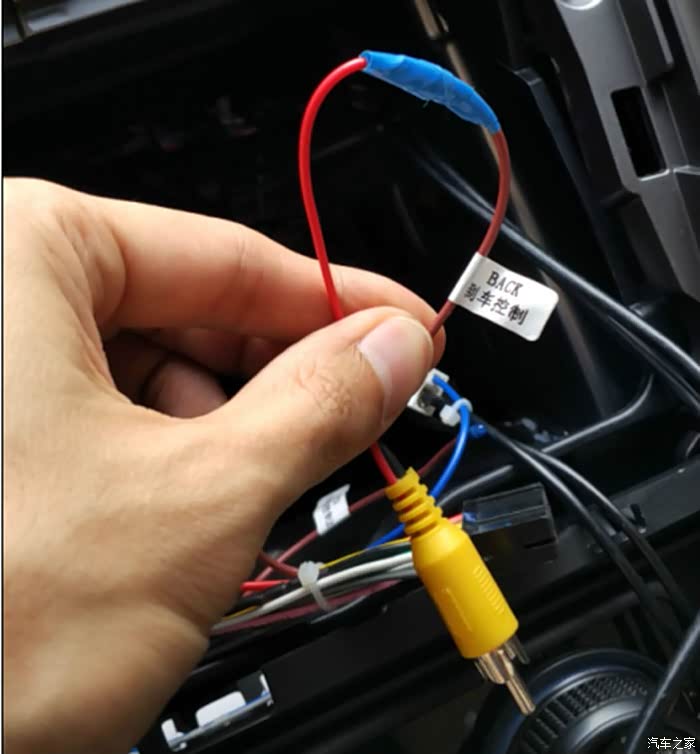

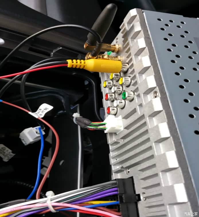

把倒车后视线的红色线与导航电源线上的倒车控制线接起来
对好位置把线插到导航上
把危险信号灯的线插回去

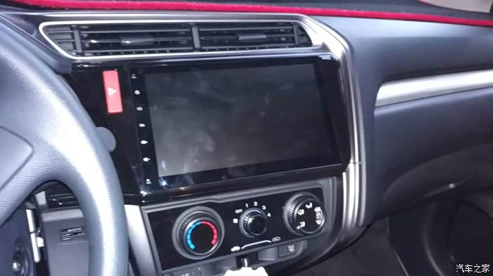

先别急着把导航装上去,启动车子,试一下导航是否正常,踩着脚刹进R档试试后视功能,一切正常后就熄火,把导航装上去了。
大功告成!
