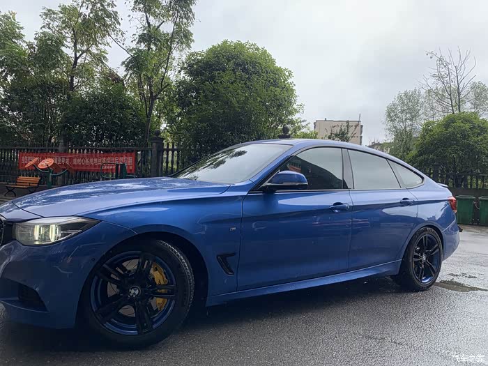

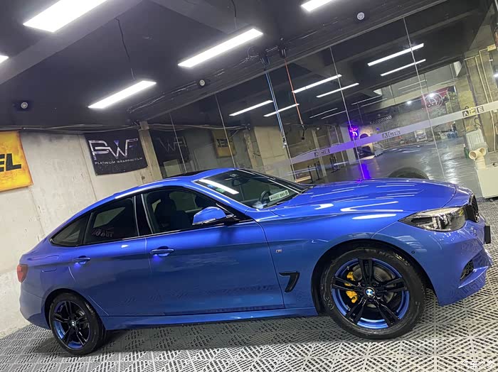

最终的姿态如图所示。

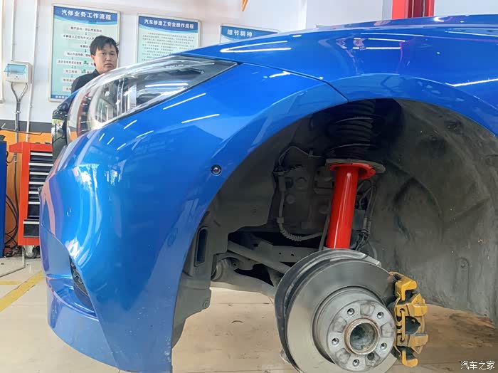

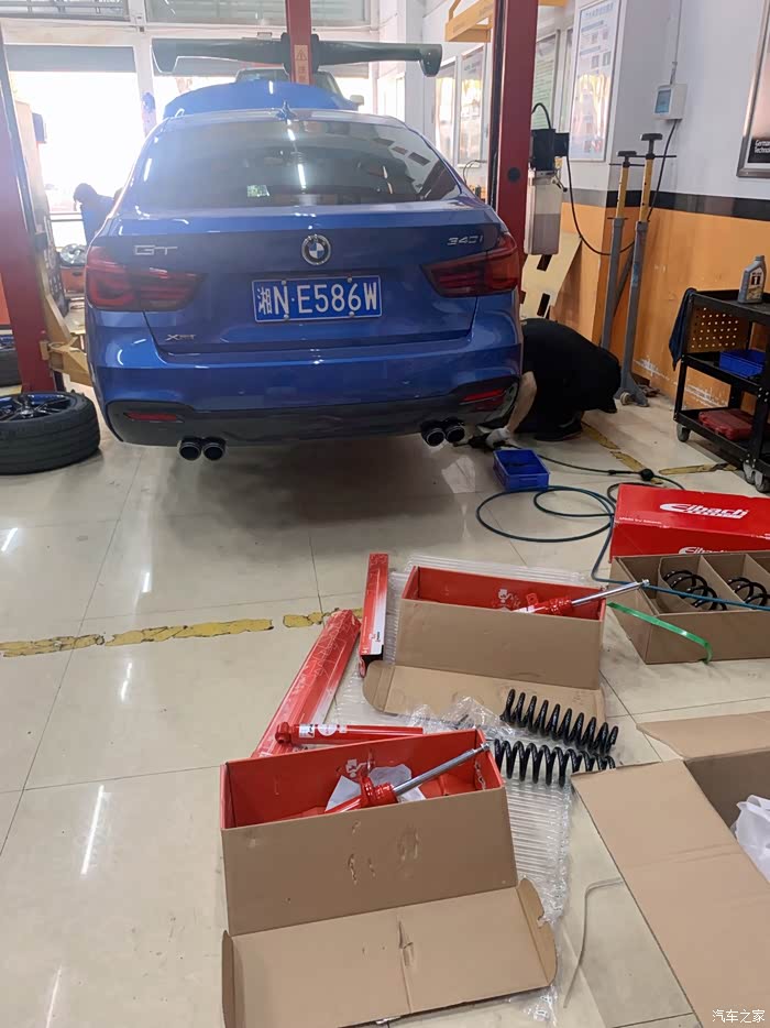

这是初次安装避震和弹簧的时候,卡钳到货延误,后期才加装上

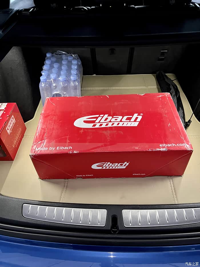

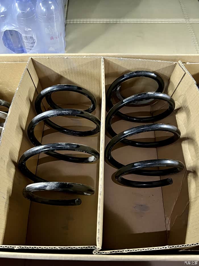

艾巴赫的黑簧
相比红簧,宽容度高很多,不会很颠,有韧性的同时保留了舒适性,侧倾也得到了抑制。

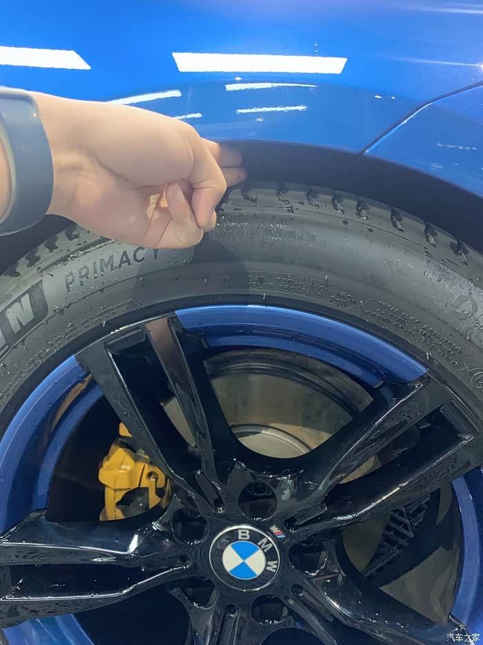

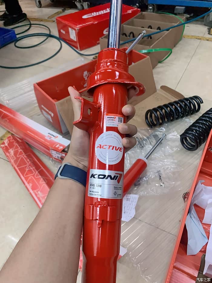

正品KONI变色龙避震,厂家宣传的FSD技术确实是很有技术含量,等待一个半月到货。

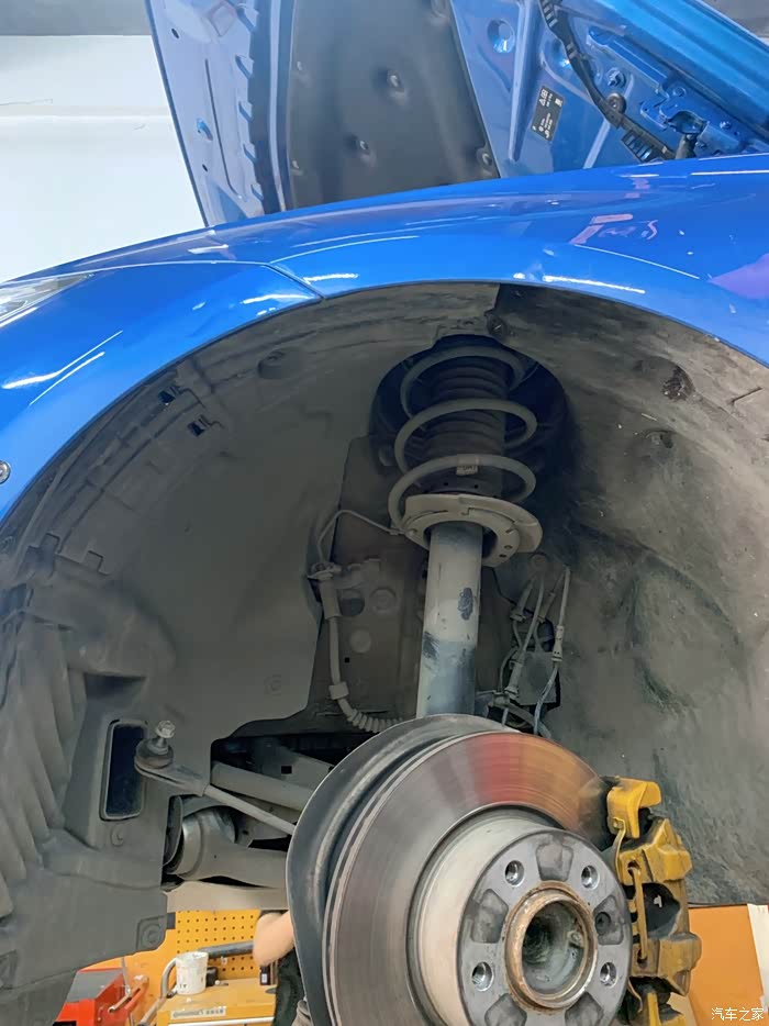

原厂避震
KONI变色龙避震上车效果

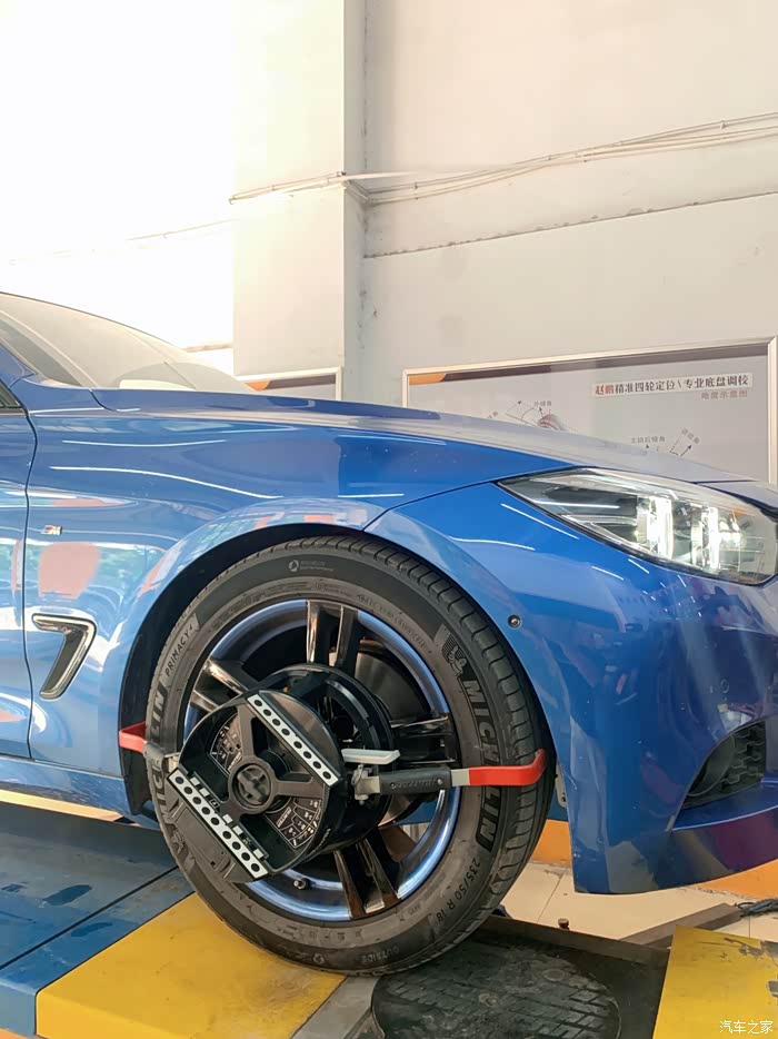

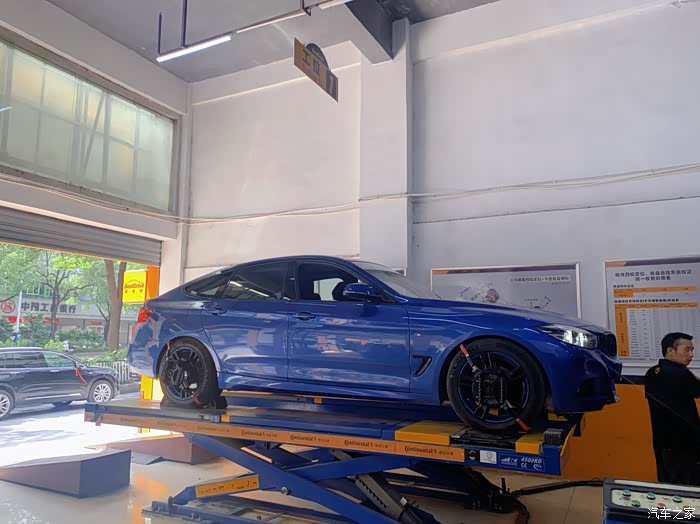

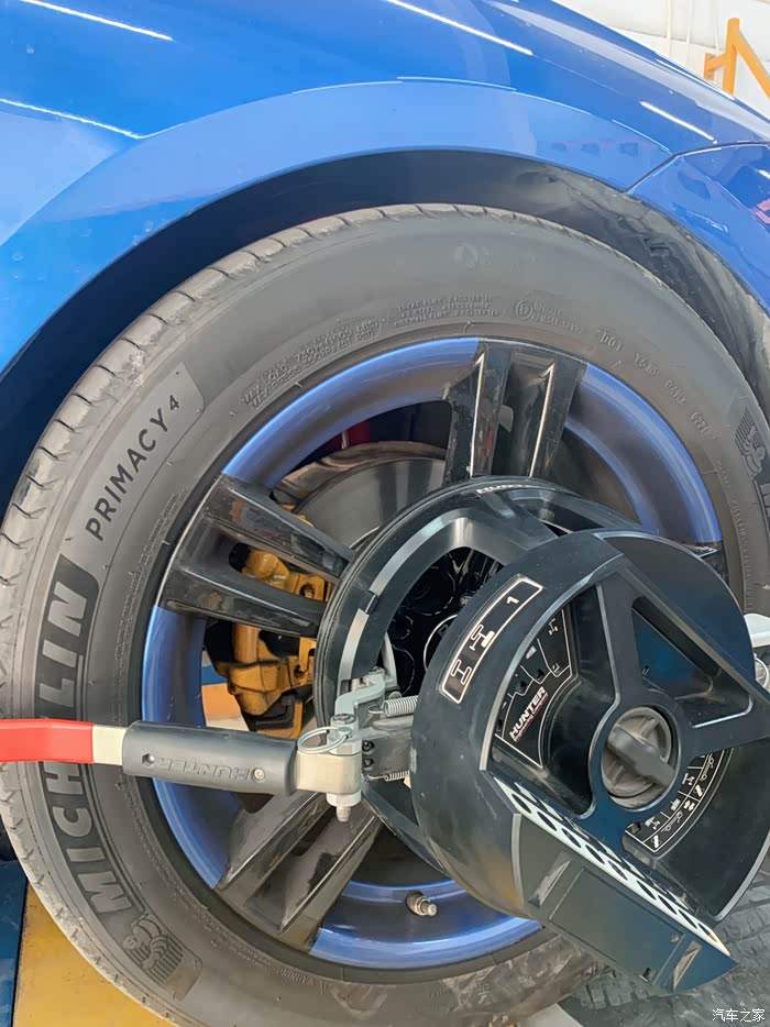

上板车四轮定位
后轮1指。
前轮2指。

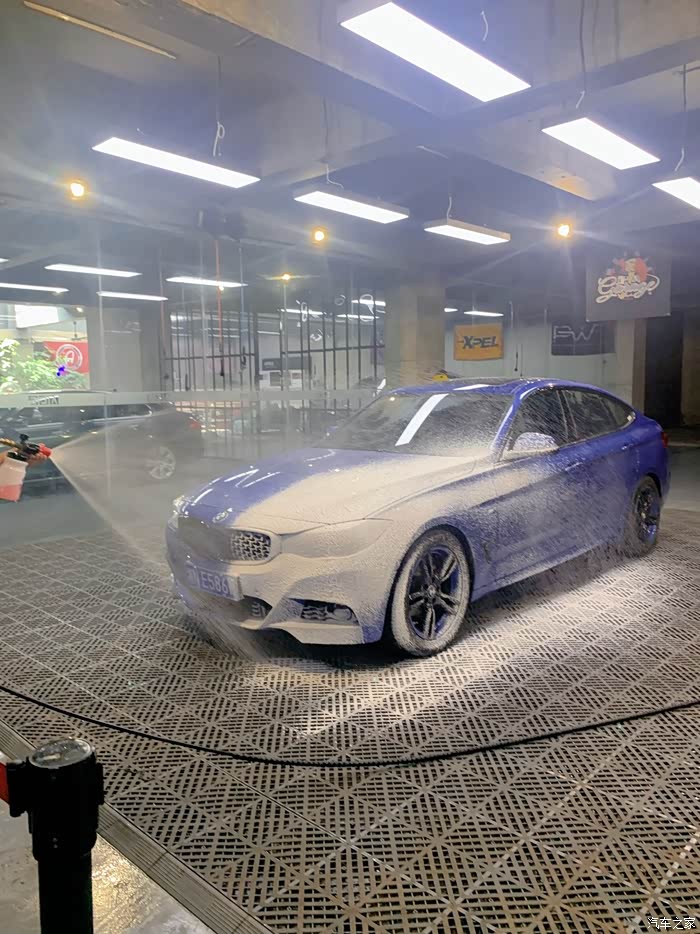

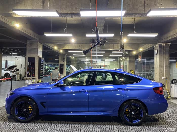

完美挂流
打了史维克斯的宝马专用蜡,给了手工费和去污费
在地库的姿态

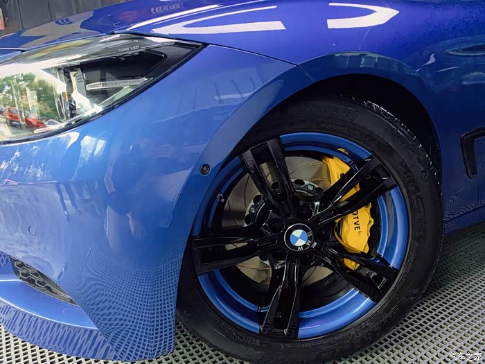

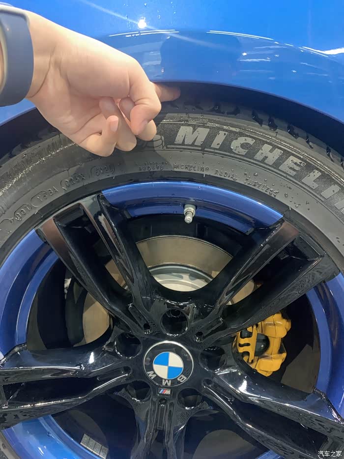

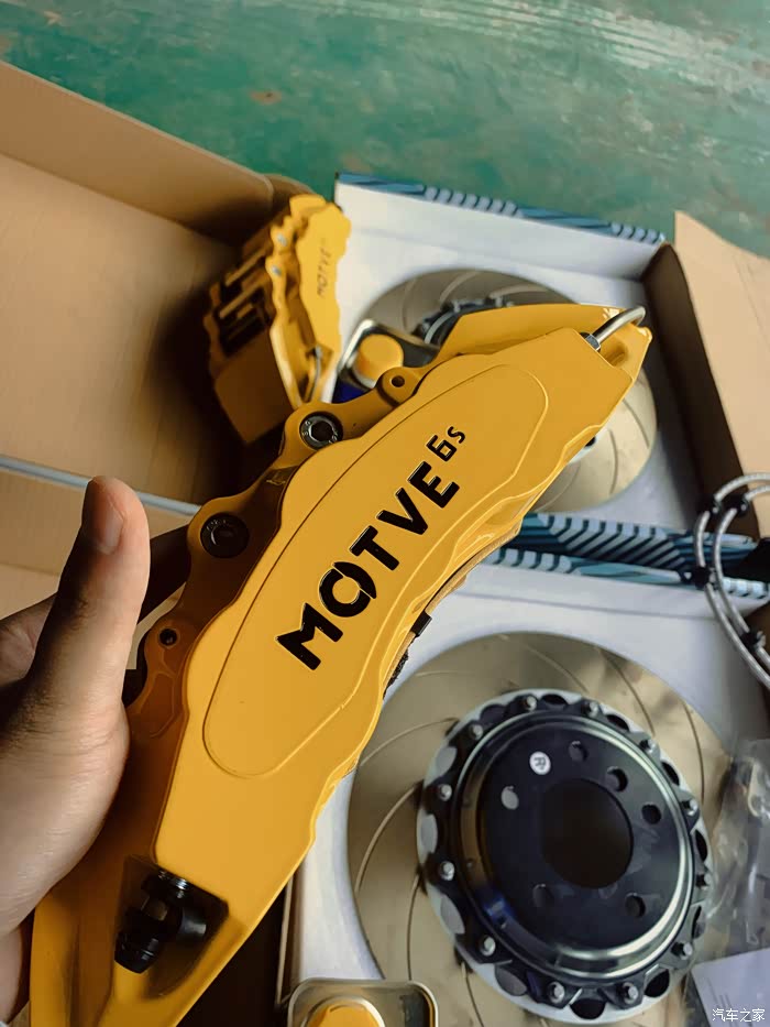

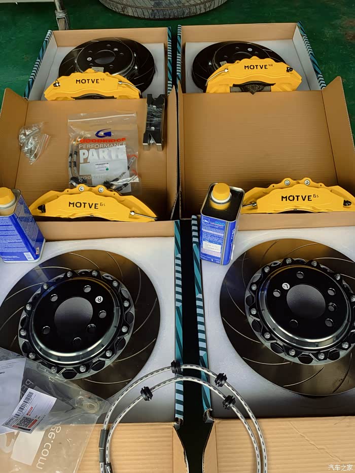

又过去了数月,刹车套装也陆续到货,准备开始最后成型的阶段。
前6后4,脚感和AP类似,十分线性,快刹停时也不会有撞墙感。
这下轮毂饱满多了,在保持干净的情况下,视觉效果非常出众。

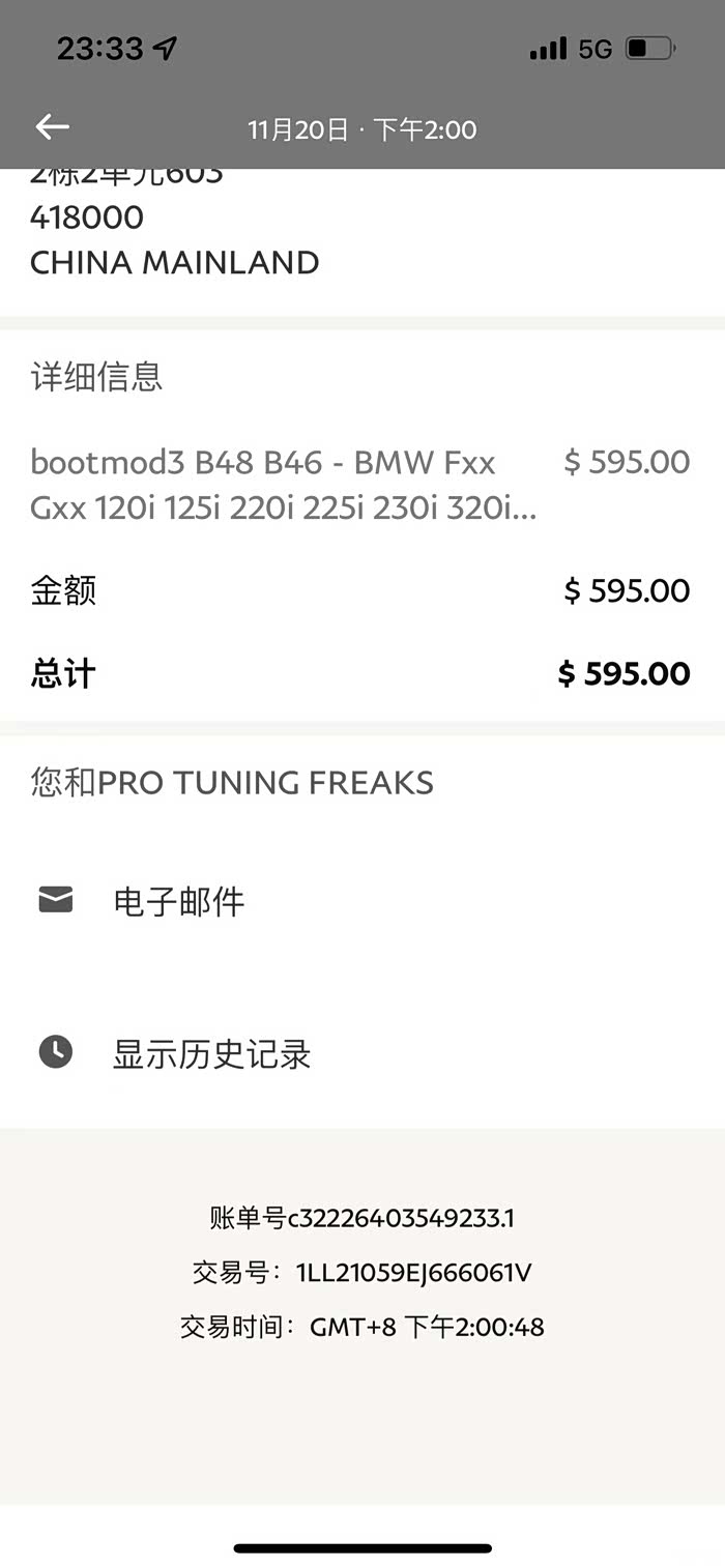

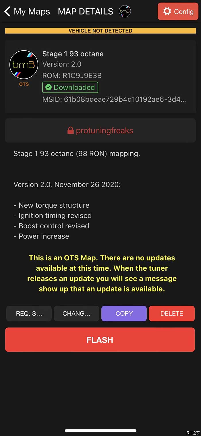

硬件改装都告一段落,回去之后立马下单BM3地图包,准备开始提升动力。
刷了98号油的程序,现在跑街已经游刃有余,接下来有空再去刷一个XHP变速箱程序就完美了。

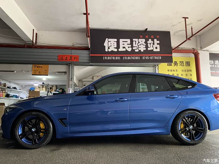

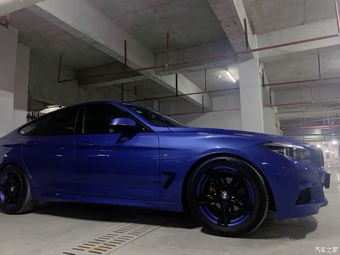

侧面的姿态,一直没有上19寸是因为小城市路太烂
我还是希望可以保留大部分舒适性。
