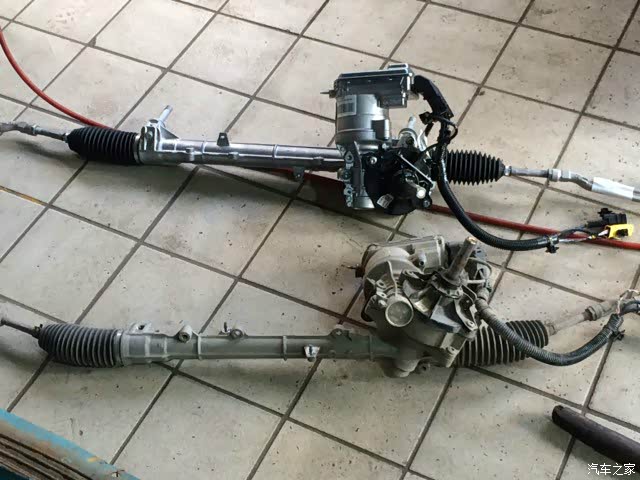

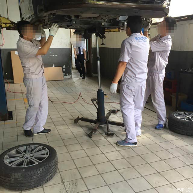

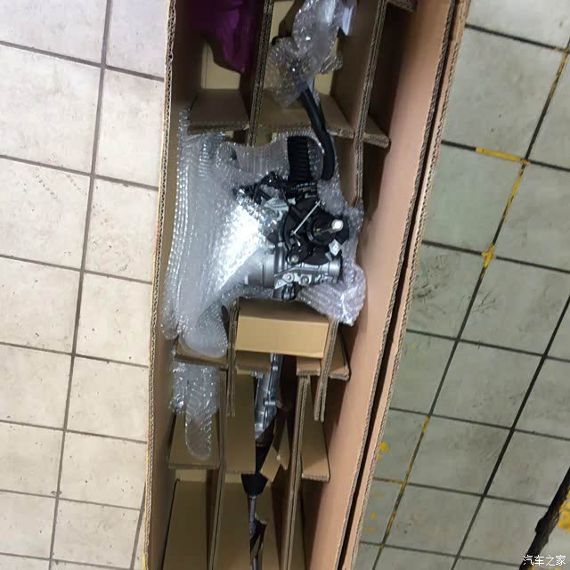

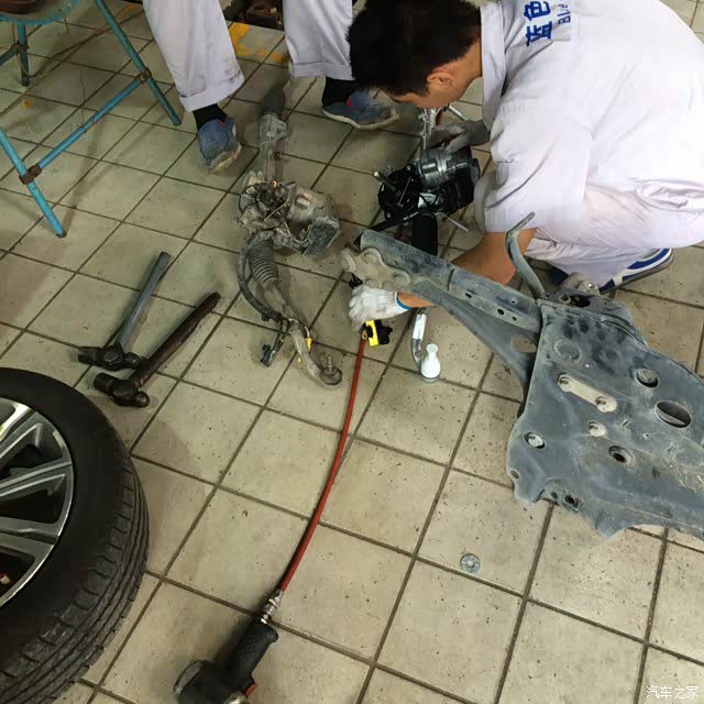

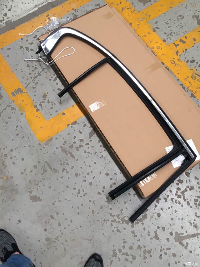

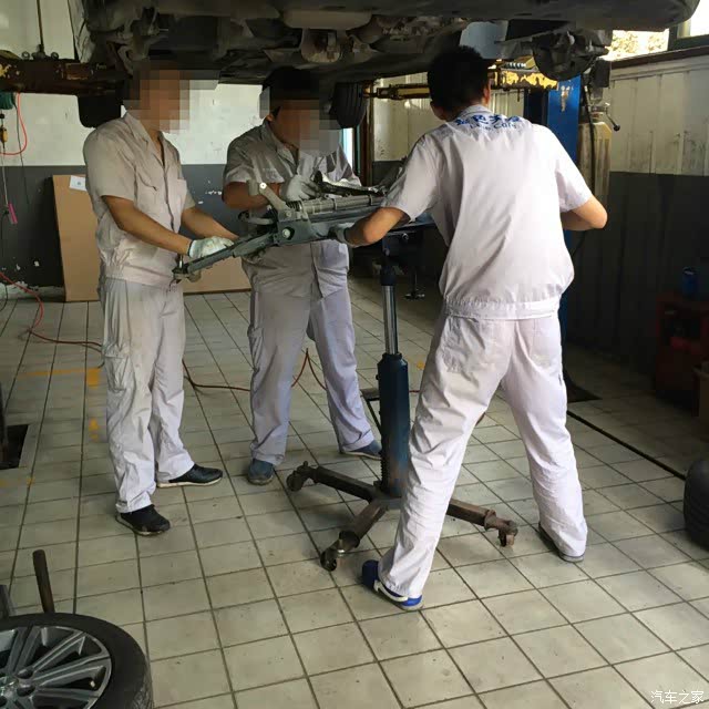

     本人车子是14年底购买,平常跑的不多。才2W公里,半个月前发现打方向车头底部转向那块异响“咕咕叫”,冷车是没有的,必须跑个大概7 -8公里以上的路程后车子完全跑热后才有此异响,不管是低速行驶打方向还是原地打方向,都响,而且异响非常明显,关车窗都听得见异响声音。而且是100%响,一周前去4S检查,查了2 个多小时没查到到底哪响,拆脚垫,给转向头,车底转向杆连杆处喷除锈剂一样不管用。,还用听诊器听也没找到。把车升起来也是一样响。4S维修工说写报告给我换方向机。一周后到货今天去换了。弄了大半天换好。回家开了60多公里后,自己特意检查低速打转向没有异响,问题解决。今天也顺便把前段时间索赔的两个后车门密封槽密封豁口也换了,因为前段时间去索赔密封槽订错货。后来重新跟方向机总成一起到货。不过4S店给我索赔都很爽快,都是看了问题没等我开口就直接跟我说索赔订货。下面发图:

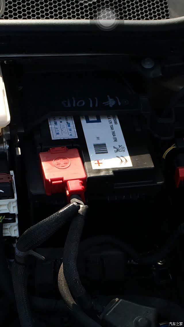

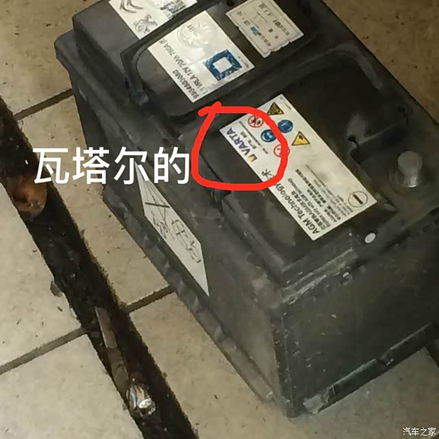

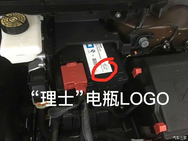

此外在告诉大家一个秘密:应该好像是16年6月以后出厂的408电瓶已经换为二三线牌子的电瓶了,更换成了“理士”牌电瓶,原来是瓦塔尔的电瓶。上图为证,这是今天换转向机时拆下我车的电瓶

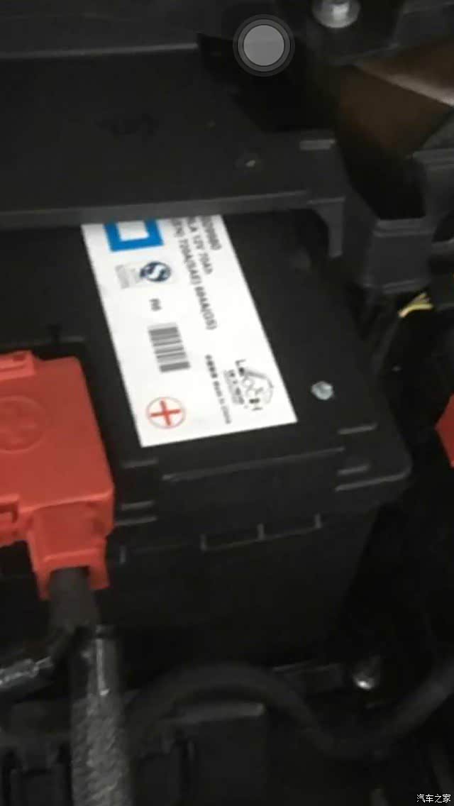

后期出厂车的“理士”牌电瓶图片
所以前期买车车友们虽然降价少也别后悔,毕竟成本高

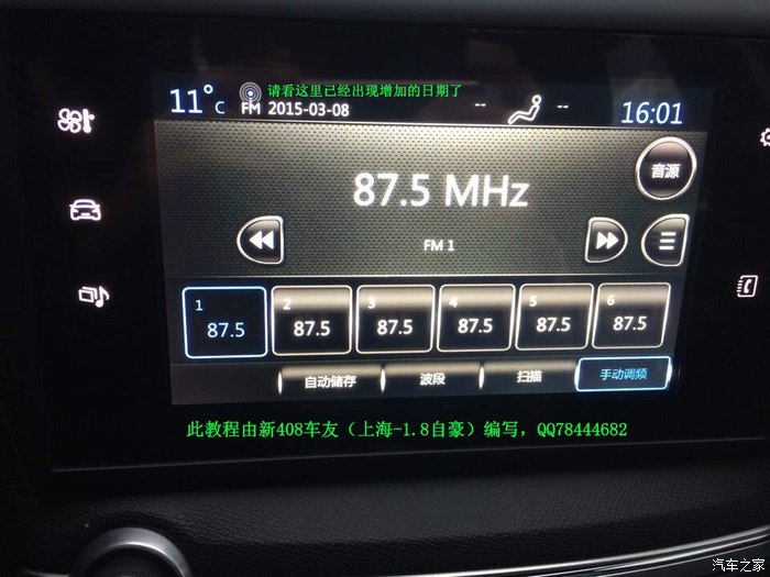

3.新增日期显示功能

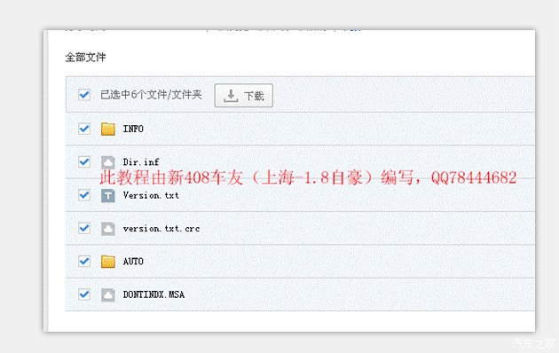

2. 升级软件包下载。连接地址:http://pan.baidu.com/s/1ntiggsD(下载时百度网盘会要求你用它的百度云网盘下载)
   警告:下载后任何文件不要重命名,不要将文件整理到一个文件包里面 (文件内容大小300M多)
正确下载(全部选取文件,点击下载)如下图:
(下载时会发现会下载很多个文件,那是正常的因为第5个“AUTO”这个文件里面还包含很多个小文件)

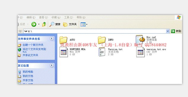

下载到U盘后如图:(再次警告:千万不要把下列6个文件整理到一个文件夹里面,就这样放着别管)

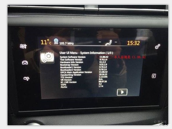

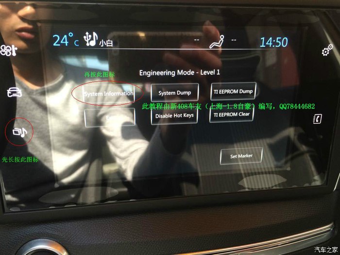

 升级前可以查看自己车的系统版本长按屏幕的多媒体按钮(就是电台音乐那个虚拟按钮) 按着别松开直到进入系统信息界面。(此步骤可以忽略,对于想了解自己的系统版本可以按此步骤看一下)如下图
本人没升级之前的系统版本是C1.B6.42 ;升级后的版本是C1.D7.50  (如果本来就是C1.D7.50这个版本就不要升级了,或者比这个版本更高的也不要升了,因为官方15年3月后的车子启停那个功能已经是改进了,改为第一次启停介入后,车速没有超过10公里/小时的启停不会再次介入,对于这种后期厂家改进启停的本人还不清楚版本是多少是否比这个版本更高,如果购买是官方对启停改进后的车辆请不要升级)
如要退出系统界面,还是按“电台音乐”那个虚拟按钮就退出了

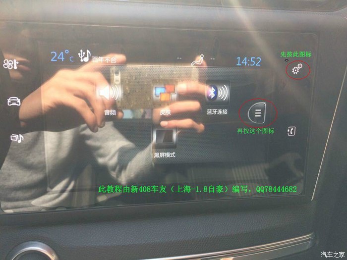

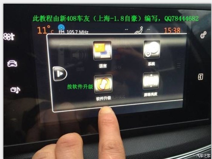

下面进入升级界面 如下图操作
然后进入下列图

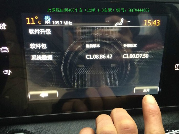

点击“软件升级”后会出现升级包信息:系统“当前版本号”和“升级版本号”下图是本人的
(那么问题来了,有人会问怎么看见是系统版本降级了,伙计不是看第二组数字(B6),是看第三组数字(D7) A,B,C,D顺序明白不?
                        请按“应用”后升级如下图

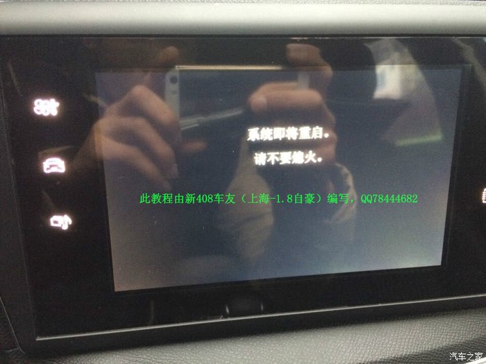

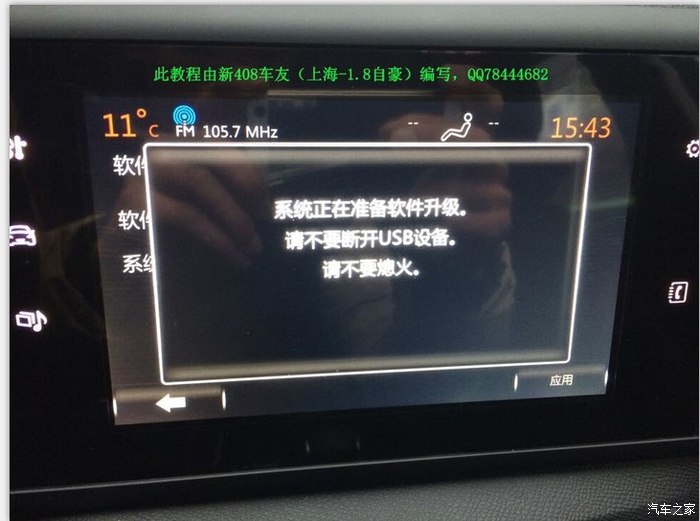

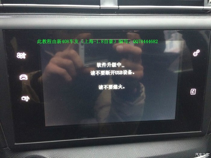

这时候系统会自动重启然后进入升级模式  下图是重启进入升级模式的图:
请等待大概10分钟左右 (什么都不要动,静静的等待。。。)

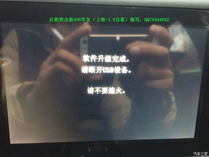

然后升级完成如下图:
出现上列这个画面后代表升级完成了 此时直接强行拔出U盘。(U盘不拔一直会停在这个界面)然后系统会重启

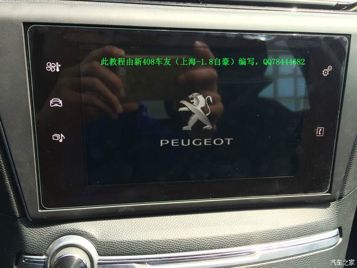

系统重启后。会停留在“狮标”界面大概30秒—1分钟吧 如下图:

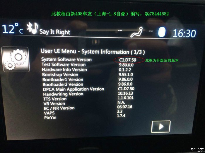

如果想看升级后的版本 按最前面步骤进入系统即可,如不需要看忽略
本人没升之前版本是C1.B6.42      升级后现在是C1.D7.50 )如下图红框

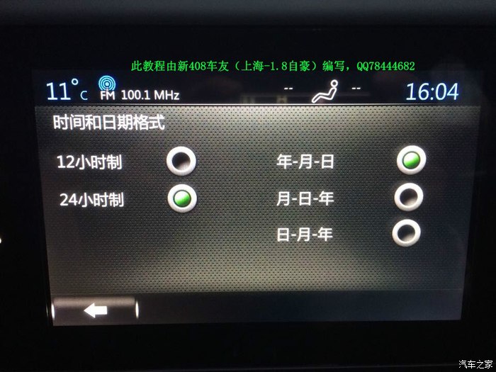

进入时间设置里可以看到 日期与时间 格式设置(怎么进入我就不多说了)

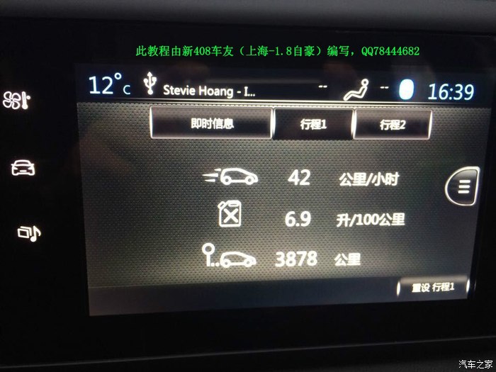

车辆信息界面有点变化,界面框变大了 但是内容没变 如下图

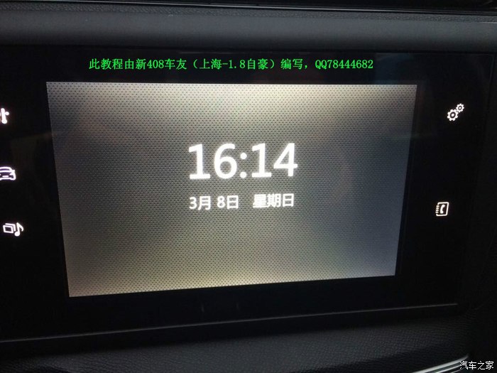

按下音量调节旋钮屏幕会待屏(待机状态)的界面有日期时间 如图

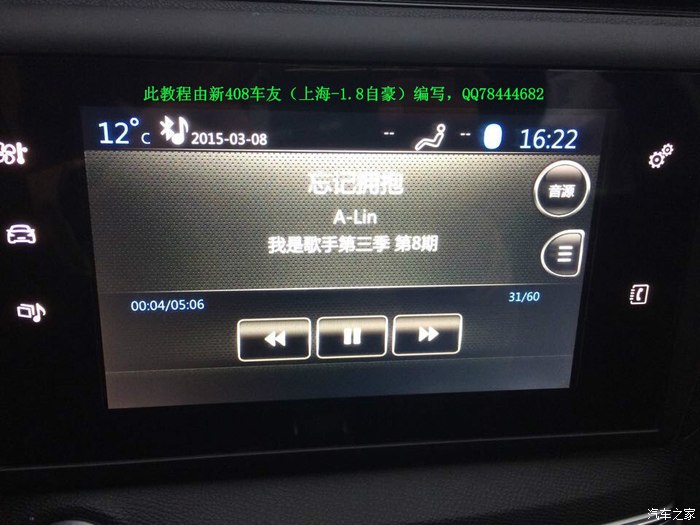

连接蓝牙播放音乐有歌曲和歌手信息了。(注意升级完系统后手机里必须删除以前的车载蓝牙设备,重新搜索配对连接,不然是连接不上的。)怎么样删除蓝牙设备就不用我说了吧。
蓝牙播放音乐 显示如图
