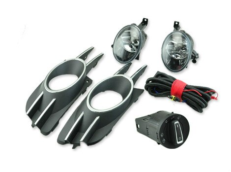

     1、先来了解一下一套雾灯有几件东西:雾灯 2个、雾灯框  2个、线束 1套、开关 1个、螺丝 2个。这一套配件是我双12的时候在TB上买的,包邮395元。我看过论坛中其他宝友发的帖子,买配件包括去安装大概要在600元左右。下图(此图片来自网络):
     2、雾灯有原厂和副厂之分,原厂的雾灯通常一套是在500元左右,副厂的通常是在400元以下;我问过几个卖家,无论是原厂和副厂,都没有质保的。
     3、在咨询过几家网店之后,一直到我安装完成,我感觉只有雾灯和开关是有原厂和副厂之说的,而雾灯框,线束,应该都不是原厂生产的(这只是我个人的猜测)。

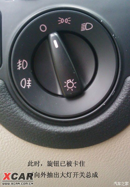

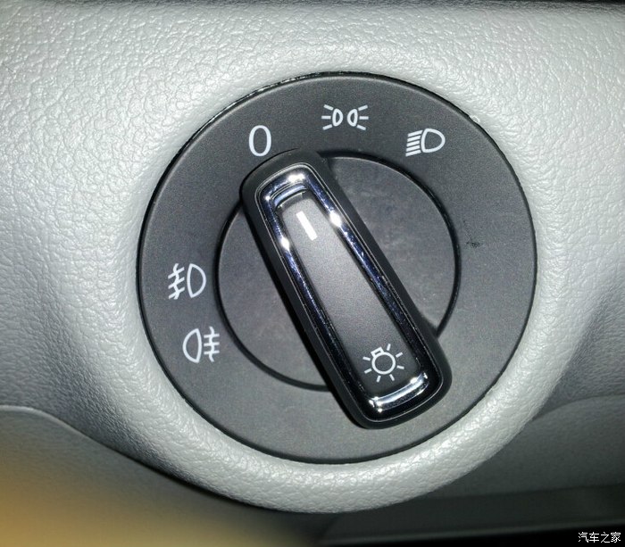

     1、必须是2014款时尚版宝来。因为2014款大灯开关本身就支持前雾灯开  关的,是不用买的(我的2014款1.6L 时尚版是支持的);大家可以看看自己的大灯开关,一共有5个灯光的标示;如下图:
另外,大灯开关拧到示宽灯上,是可以往外抽2格的,第1格是前雾灯,第2格是后雾灯,如果你的也这样,那就说明你的开关也支持前雾灯打开的。

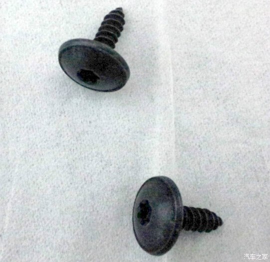

     6、买雾灯的时候一定要记得问卖家要2个雾灯固定螺丝,我买的时候不知道,卖家也没发,导致雾灯没法固定,后来给我补发了。螺丝如下图:

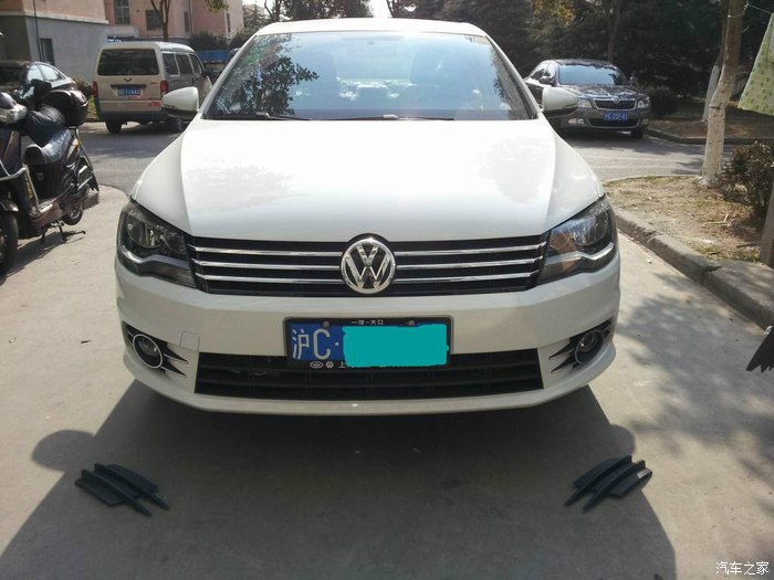

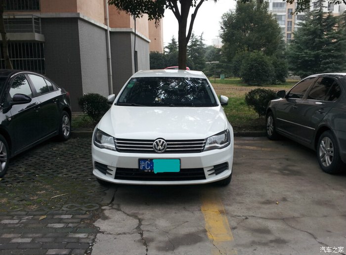

先来张小宝加装之前的近照。
再来张装完后的效果。

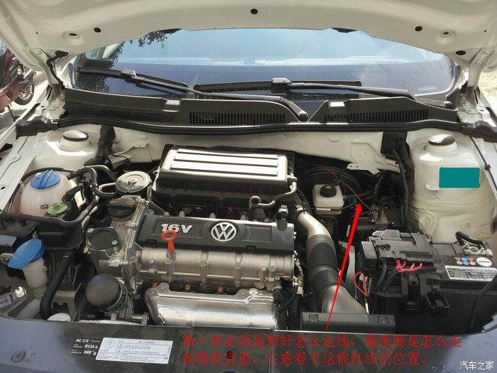

接下来开始安装,首先考虑的是走线的问题,因为线走的不好,可能不够长,那就白忙活了;这是我忙活了2小时才发现的,又重走了一次,白忙活了2小时。。。下图是走到驾使室的穿线位置,这个最重要了,因为新手都不知道怎么走。(具体的穿点位置会在后面的图片详细介绍)
然后是走到2个雾灯的安装位置,这个如果走的不好,就会导致线不够线(我不知道TB上卖的线束是不是都一样的,至少我的刚开始装时没注意,不够长)。下面这图随手画的,大家将就着看吧,大概能理解是怎么走的就行。
再看一下线束端的位置,

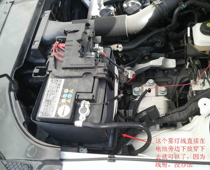

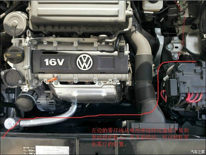

看一下左雾灯(面对车头)的走线,雾灯线从电池旁边经过直接下放到发动机防护板上,从下面经过,可以轻松穿到雾灯的位置,刚好。(我试了几次,只有这样走才刚好够长)
再看一下右雾灯(面对车头)的走线,这个线比较短,没其它方式了,也只有从电池旁边直接穿下去了,也刚好够长。

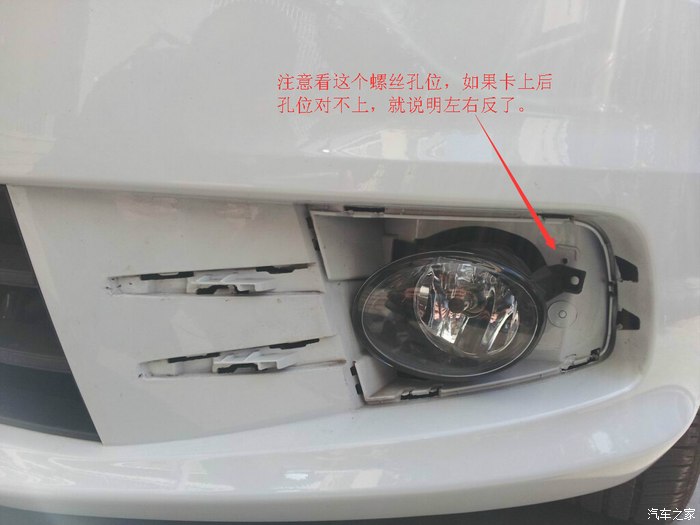

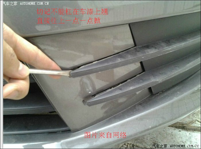

接下来拆雾灯位置的塑料板,直接用一个十字螺丝刀往上翘,因为原雾灯框上的塑料板是直接扣在上面的,没螺丝;但是切记不能直接杠在车漆上,我就是没经验,把2边的车漆杠掉不少,哎,心痛啊。(此图片来自网络)
拆掉塑料板后,先把线插上雾灯,再把雾灯卡上去,最后再拧上螺丝。注意这个顺序,一定要先接上线,再装上雾灯。2个雾灯,一左一右,一看就知道,因为你装反了,螺丝孔位就不对了,所以这个很好认。来看右雾灯放好的效果。

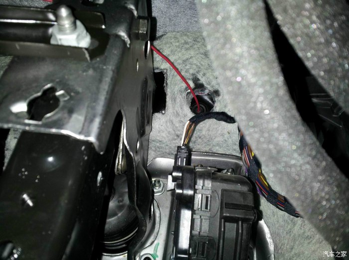

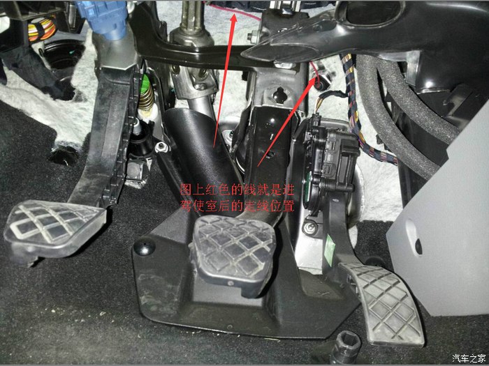

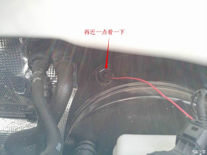

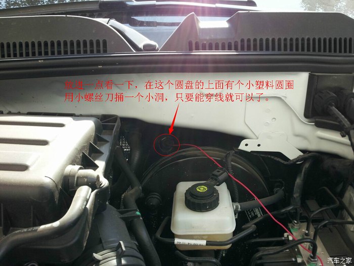

下面开走到驾使室的开关线,请注意看穿点的位置。
进了驾使室后的走线位置,看下图。(注意走线尽量靠后,不要影响到三个踏板的工作)
穿点位置近一点 再看一下。

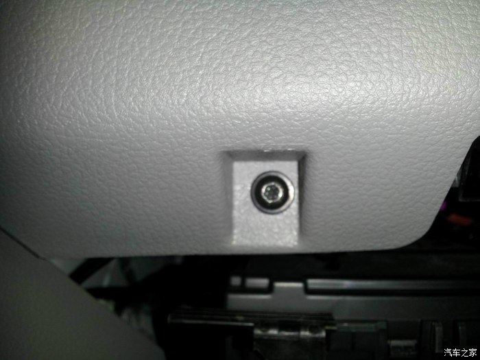

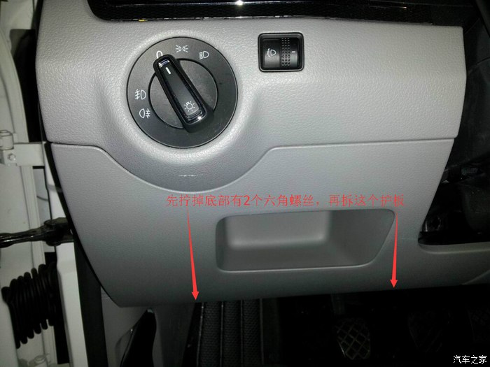

接下来拆大灯开关上的塑料护板,不然不好走线;注意在它的底部有2个六角螺丝,一定要先拧掉螺丝,再拆塑料板。(拆塑料板的时候慢一点,注意看下它的卡位,就知道怎么装回去了)
底部螺丝近照

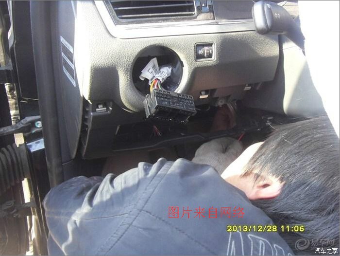

拆掉护板后,接着走线,看下图。(此图片来自网络)

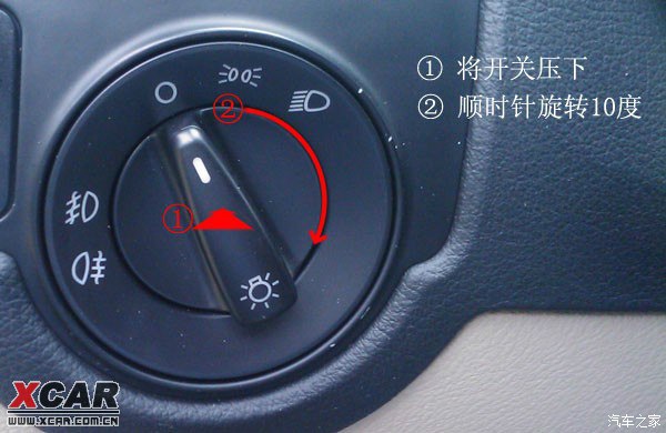

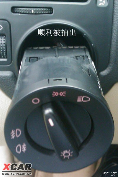

线走的差不多了,拆开关:将关闭拧到关闭的位置,按下去,往右旋转10度(旋转幅度其实很小,旋转的同时要一直保持按住开关),然后往后一拔,就可以抽出来了。下面也借用几张图片加以说明。(以下三张图片圴来自网络)
抽出开关后,把开关插头拔掉(最好记一下标记位置,记得怎么正确装回去),可以看到插头有个8号脚位(英文标示LNL)是空的,将线头插进去就可以了。

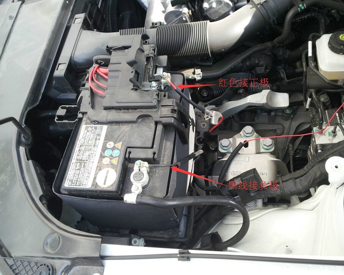

接下来接电源线,红色线接正极,黑色线接负极。看下图。
再近一点。(电瓶正极盖子是可以直接掰起来的,不用拧螺丝)

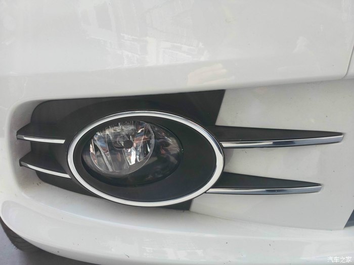

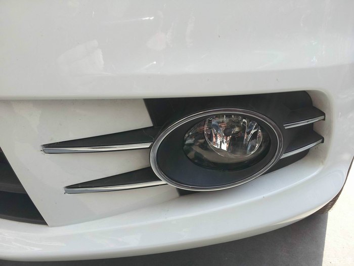

整理一下走线,装上大灯开关下面的塑料护板;再整理一下发动机仓的走线,盖上电瓶正极盖。最后就可以装上雾灯框了。只要雾灯框去前护板之前基本贴合就可以了,雾灯和雾灯框之间多少都会有些缝隙的,只要不是太大就行。看看我装的效果。
