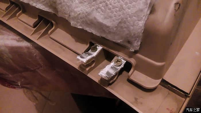

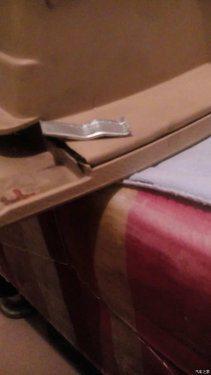

前段时间在论坛求助,感谢虎友们踊跃支招,有的说马云家买个新的,我觉得完全没必要,还有说用ab胶,不过我都觉得不是很完美,其实方法很简单,只要找到材料,其它都是小问题,一毛钱不花,0元修复
这是断了的卡扣

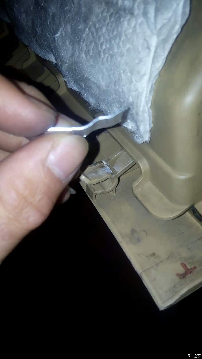

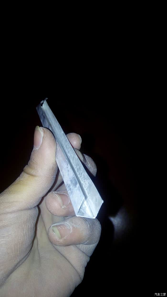

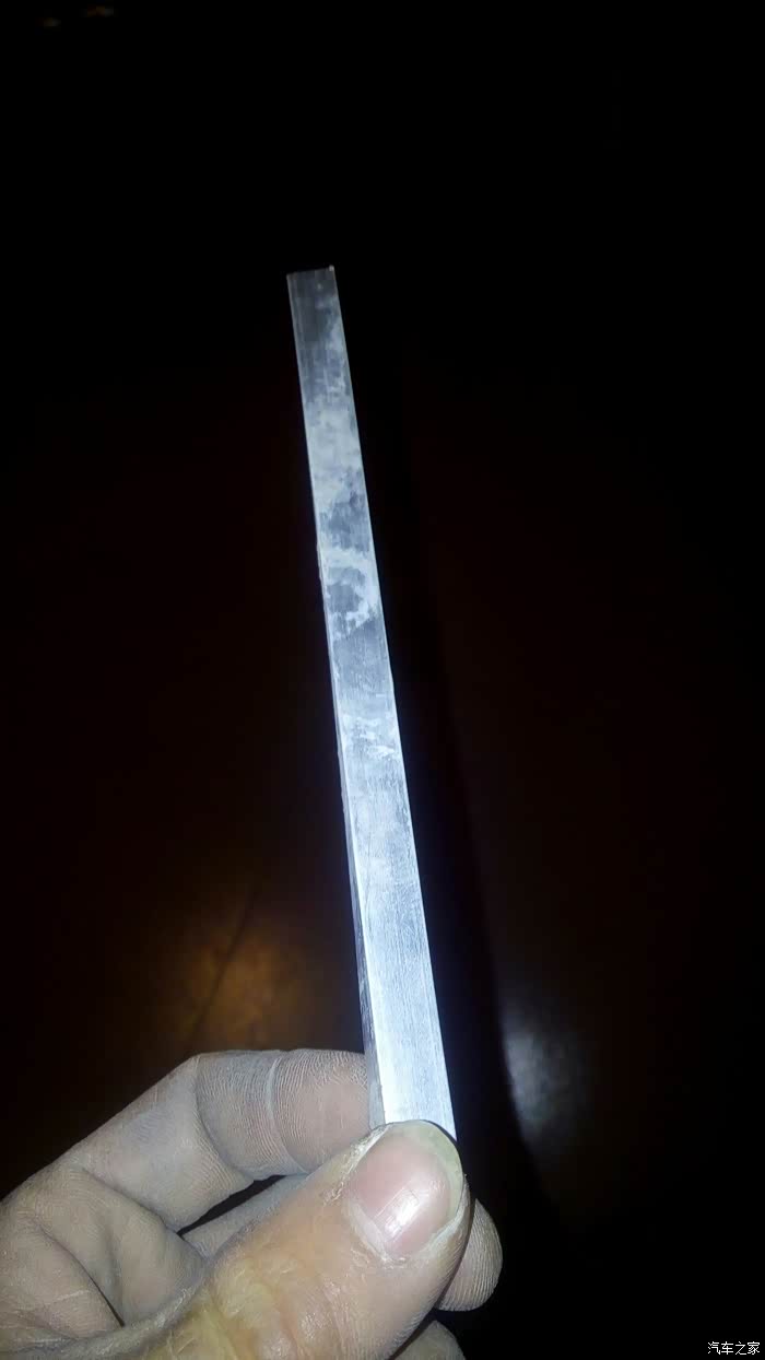

这是我找到的材料,工地上捡的,铝合金材质,既有硬度,又有韧性
请无视我的老手,下班还没洗手
晚上吃完饭就开始了

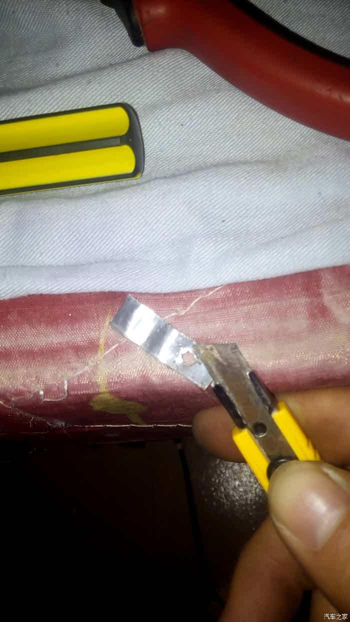

截好长度

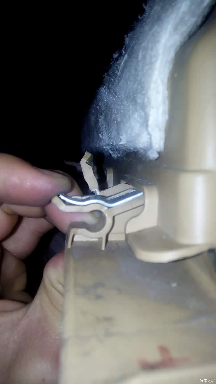

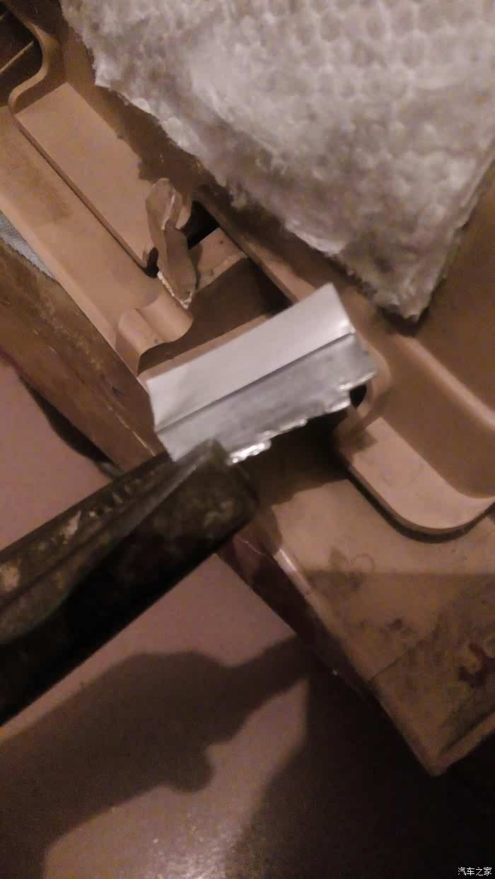

老虎钳成型,很服贴吧

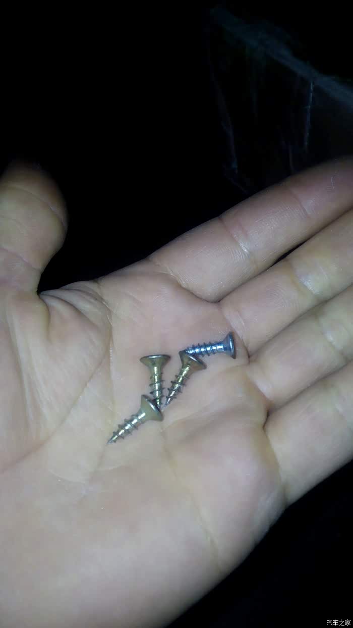

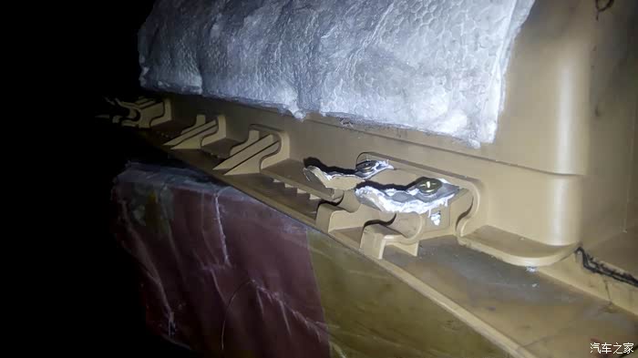

我存了多年的自攻螺丝,终于派上用场,只用了两颗
开孔
削掉螺丝口多余部分

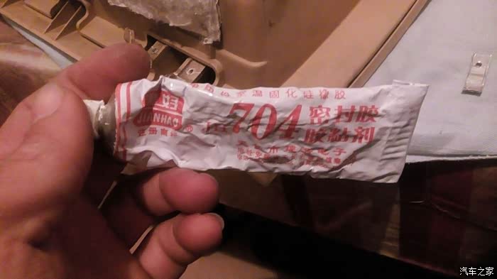

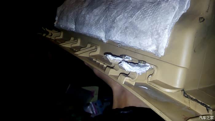

涂上704硅胶,使铝合金和卡扣粘牢,受力更均匀,还能防止仅剩一点连接的卡扣彻底脱落
704硅胶,用了几年了,还有这么多
完成一个
完工,

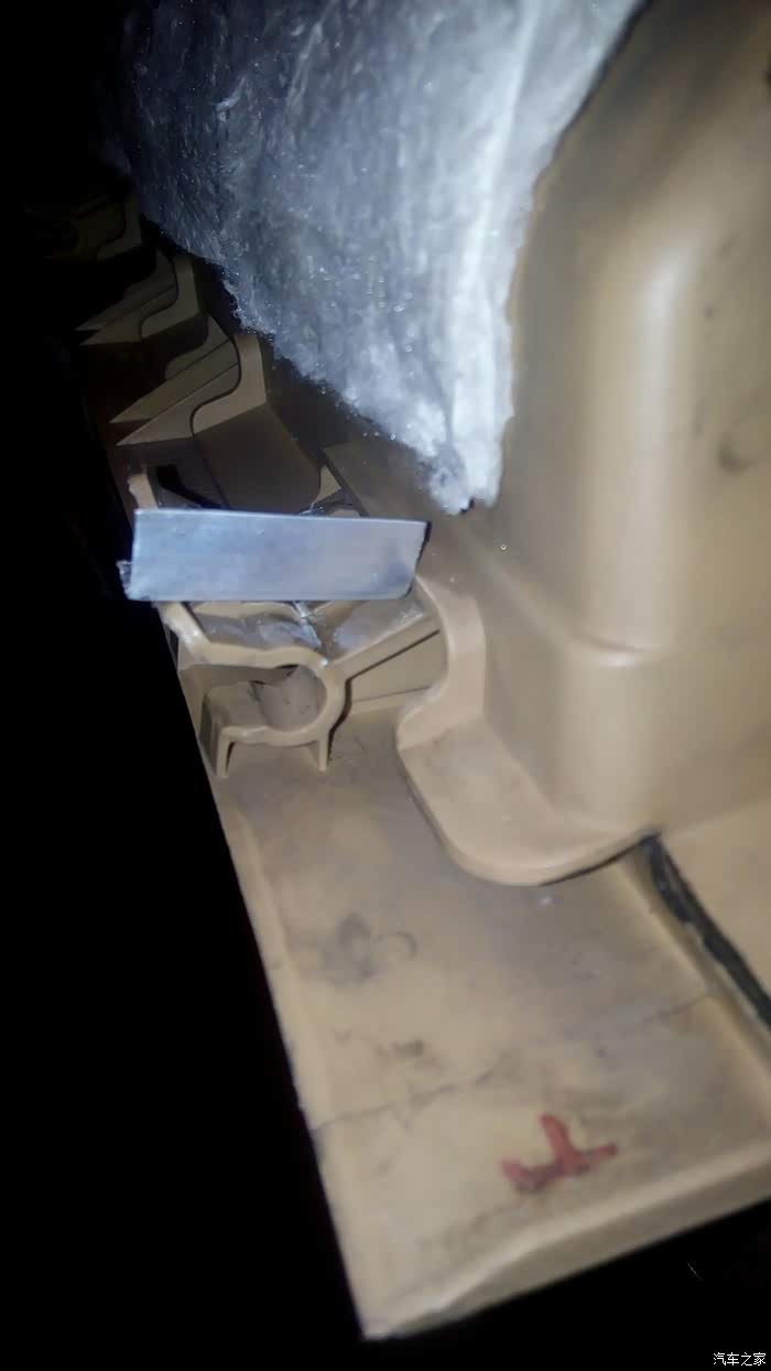

第二天早上胶也干了,试了下力度,感觉偏软,怕用不了多久会变形,谁叫我完美主义情节,晚上下班了继续折腾
又加了一层上去,试了下力度,这下满意了,马上拿去装车,由于我把铝合金片掰的有点弯,所以有些紧,开关的时候,带有一点阻尼感,手感好极了,
就是这么安逸

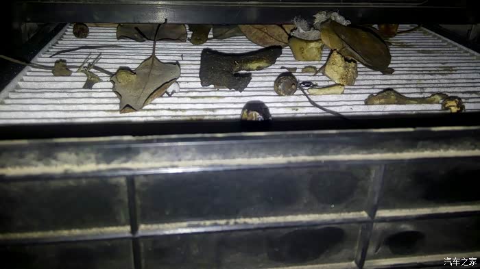

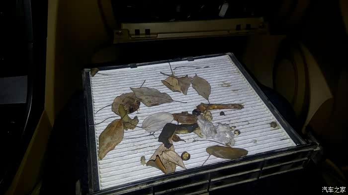

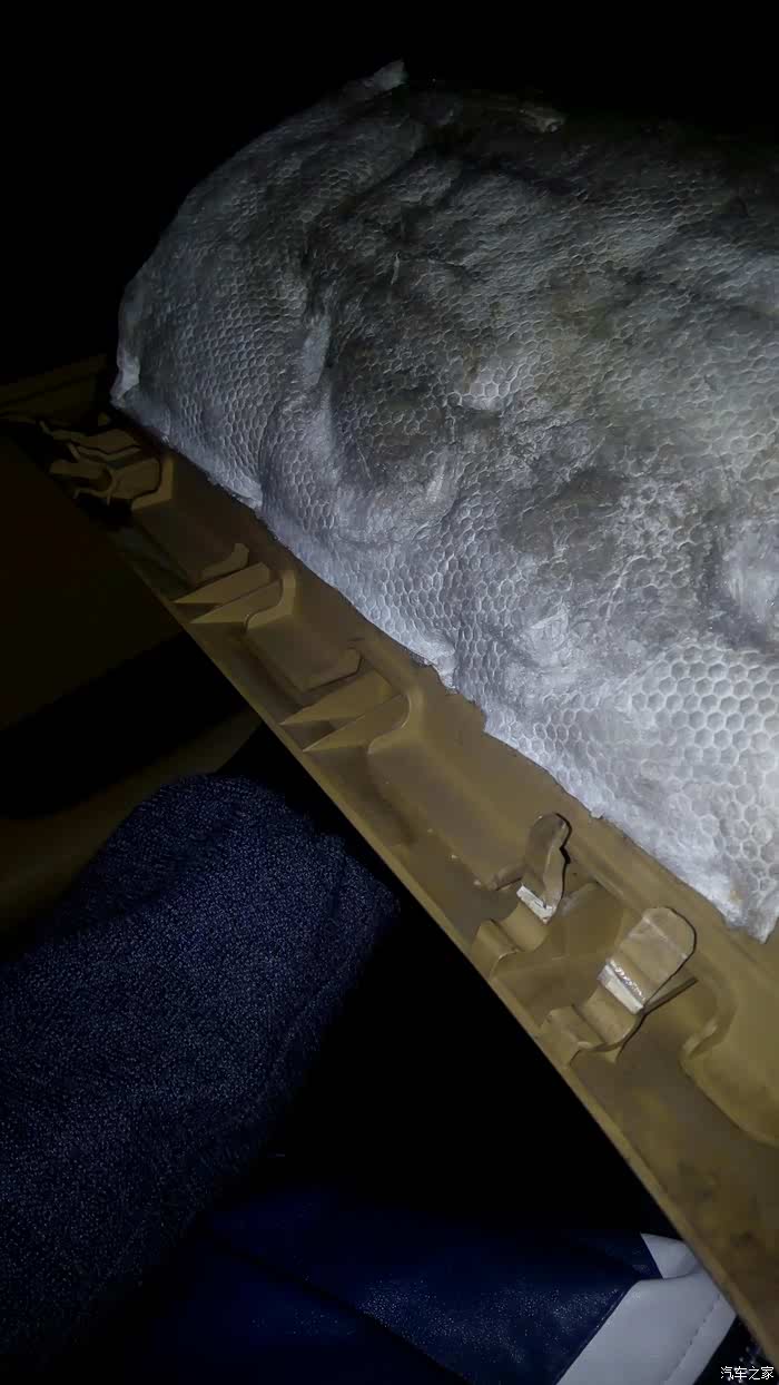

就是这么安逸装手套箱的时候,顺便打开空调滤芯看了看,太吓人了,前面我已经发个一个帖子提醒虎友们要注意了
老鼠的杰作
虎友们一定要注意了,没事打开你的空调滤芯看看,说不定有新发现

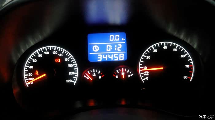

还有一百来公里就到34567了,好想拍下来,平时都没怎么开,就怕到时候在高速上
