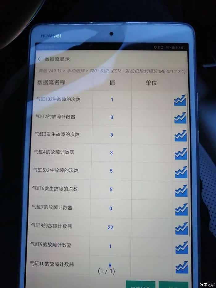

这是为什么我想更换火花塞的原因,各个缸都有轻微失火,虽然正常使用没有异常感觉,但是作为一名撸Sir,迫不及待买了24支火花塞就张罗开了。

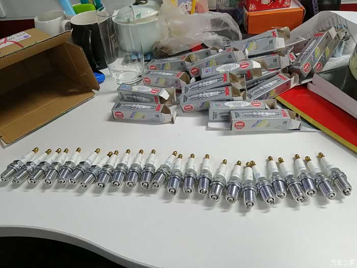

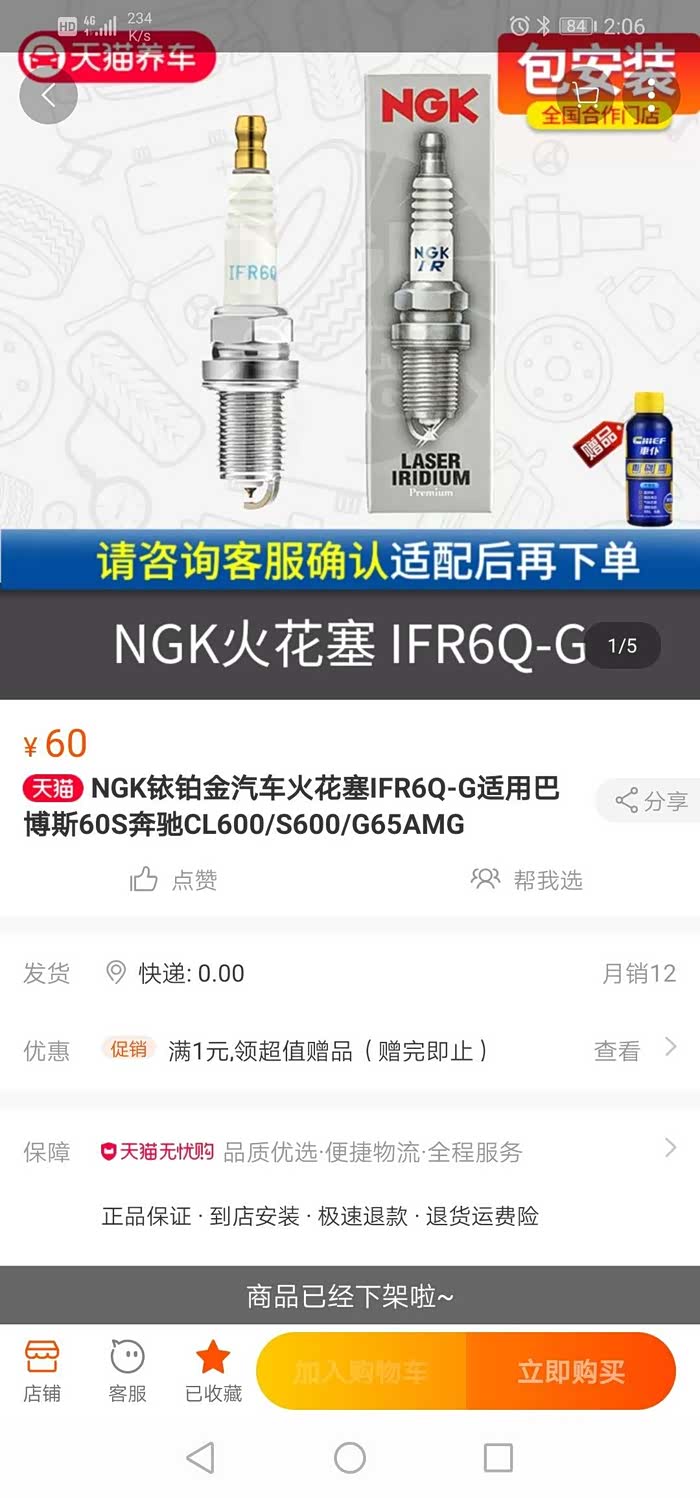

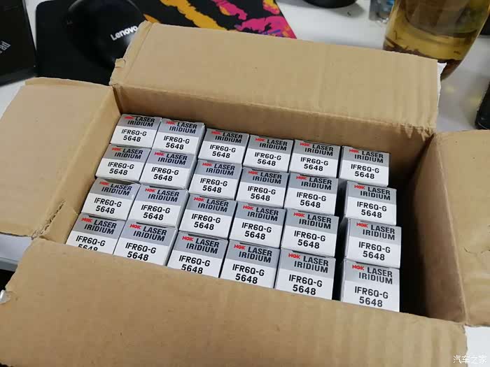

火花塞到货,24支,排列的整整齐齐,在天猫养车旗舰店购买的。签到2个多月,凑了几十张60-20 60-10的优惠券,这火花塞标价60,一只一只下单,把优惠券全部用光。平均价格没超过50元一支

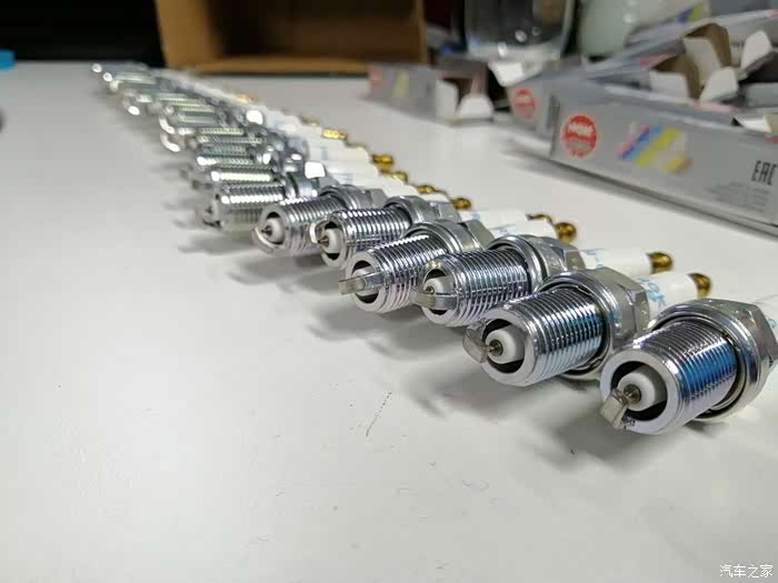

全部***,验明正身
来个火花塞景深
可怜的天猫养车旗舰店,东西被我撸下架了

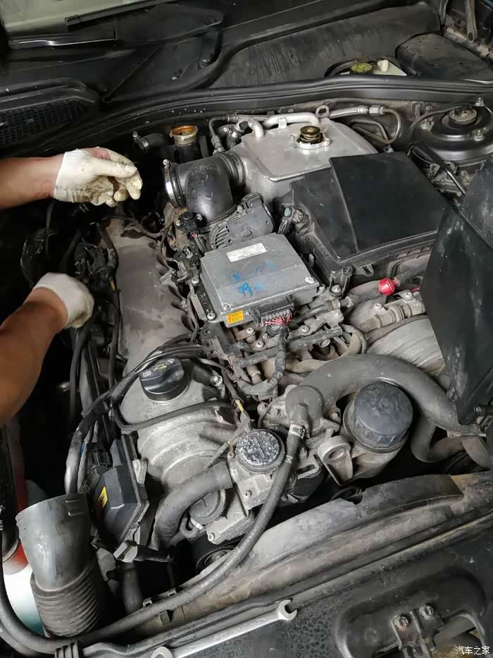

奔驰 M275发动机,5.5升V型12缸,双涡轮加持!机油9升,空滤2个,火花塞24支,主冷却和中冷2套循环系统,前面各种水箱一共5个,市区油耗21升。在各种变态参数的推动下,产生500马力800牛顿的变态输出,推动超过2吨的车身,在5秒内无声无息的达到100公里/小时。

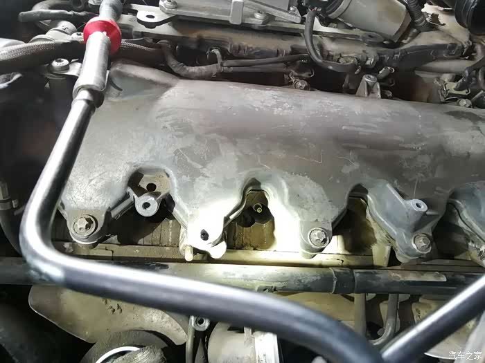

开工!先拆一边的空滤和中冷器,露出气门室盖

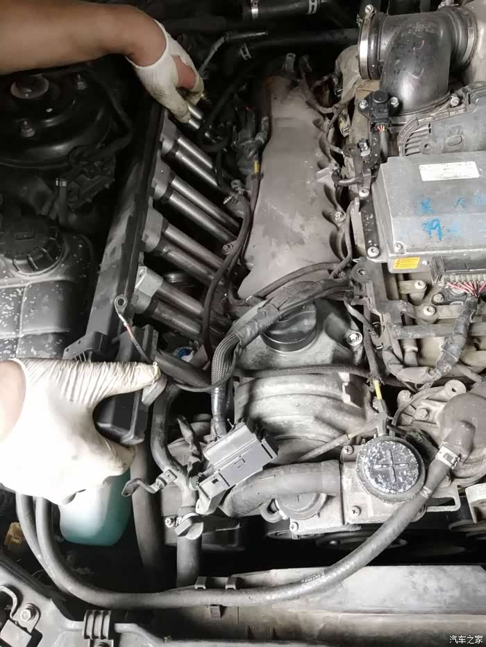

点火线圈是整排的,在侧面,慢慢抽出来。这货在SSSS的价格是3万,坏一个头整排换。我之前换的是原厂下线件,5000多。
点火线圈,好长,好重
24支火花塞依次装好,火花塞在侧面,藏得比较深

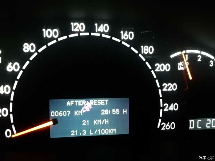

新火花塞的数据,各个缸失火计数都是鸭蛋,相当漂亮
最后还是油耗,作业结束!
