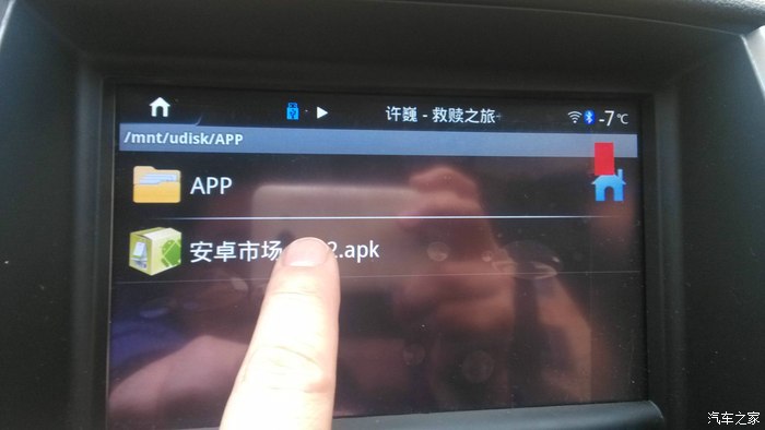

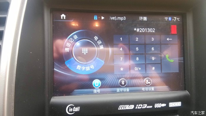

放到U盘里就可以了,之后就可以拿上U盘到车里把U盘插上,再打开导航一体机选择数字拨号。
如下
输入*#201302#
如下

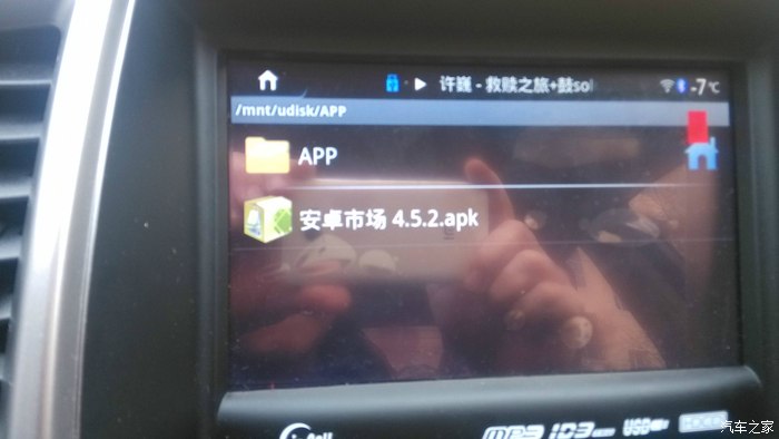

就会出现你U盘里的东西

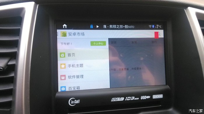

点安卓市场就会进入安装界面

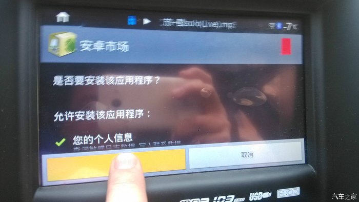

和手机安装是一样的

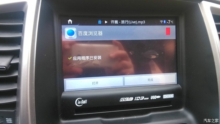

点击安装

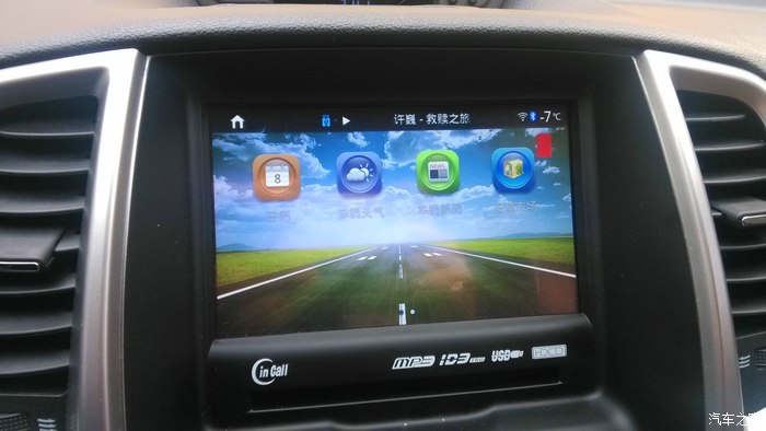

安装完成后

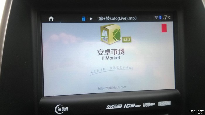

点击进入安卓市场
这里我要说明一下车在我家楼下是可以连接WIFI的,没有WIFI的朋友可以找个有WIFI的地方或者是把要安装的软件都下好到U盘里用上面的办法安装。有了前面的安装技巧再次安装也不是难事,

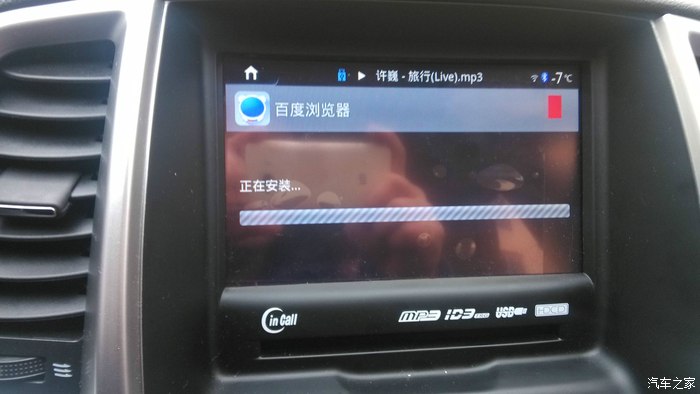

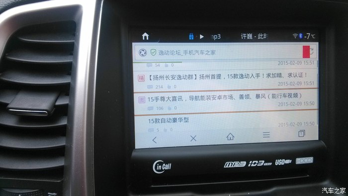

先用WIFI下个浏览器看看

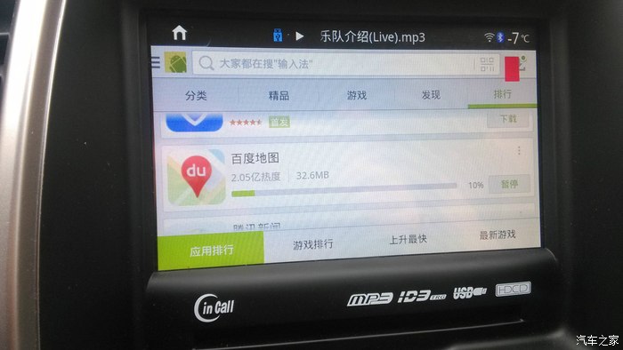

个人试了下百度地图下载后不能安装不知道是什么原因,希望我分享以后大家能一起探讨。

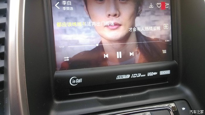

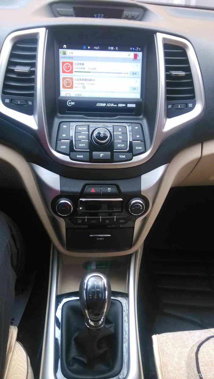

下载个音乐,这个时候我把背景音乐关掉了。
音乐正常,音质也很棒。大家看了是不是也想试试啊 ?  那就快点动起来把。
