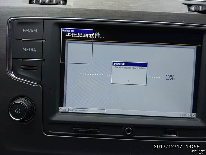

刷机中,开始时忘了拍照。

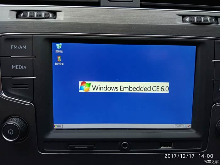

刷机重启后,顺利进入ce

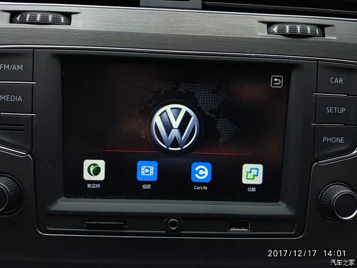

更换SD卡文件后,可以启动这个特殊的应用界面

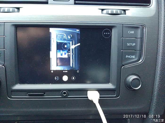

亿联连接成功。
