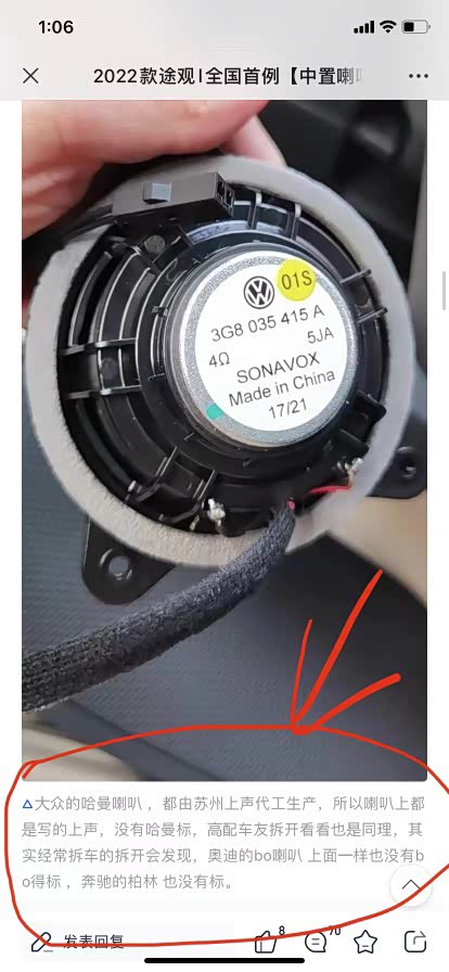

音质是有明显提升,不过店时师傅提醒,帮我订的是真的原装件,由于喇叭是放在里面的,其实很多人里面装的喇叭是副厂的,外面的壳是原装的,半真半假反正车主分不出来,所以订货的时候要找熟人

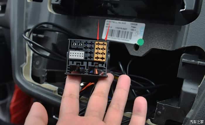

安装不难,我看了一下其实就是两个针角对***中控后面的总插头里,插头里预留好了音频插头位
具体看图吧
原理:对插到前门喇叭的2和6针脚
即插即用,安装非常方便

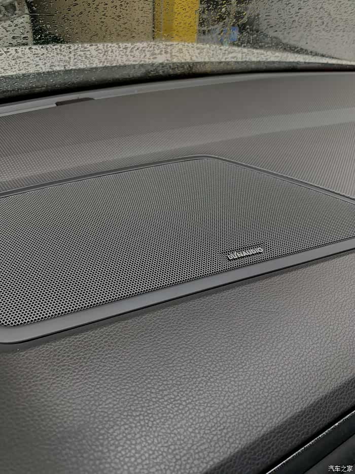

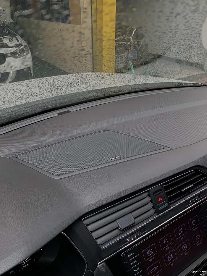

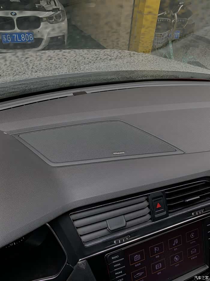

丹拿LOGO,原装货!装好的效果。
顿时高大上了不少呀,重要的是装了我试了下,喇叭就在耳朵旁的感觉,就是爽

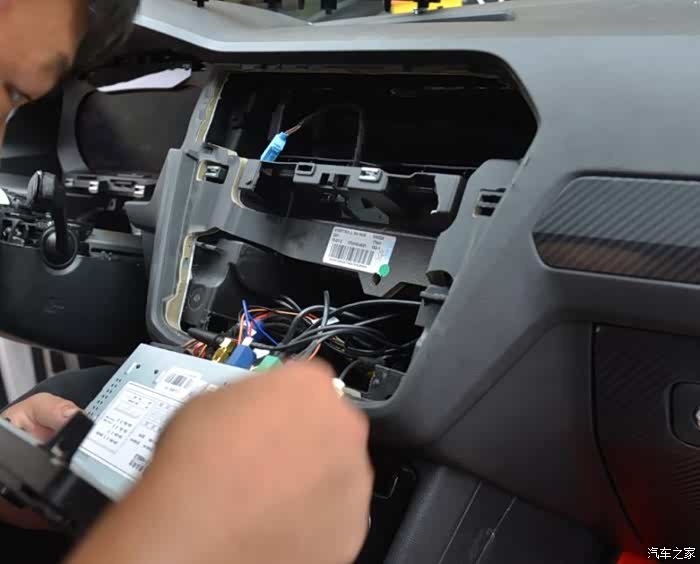

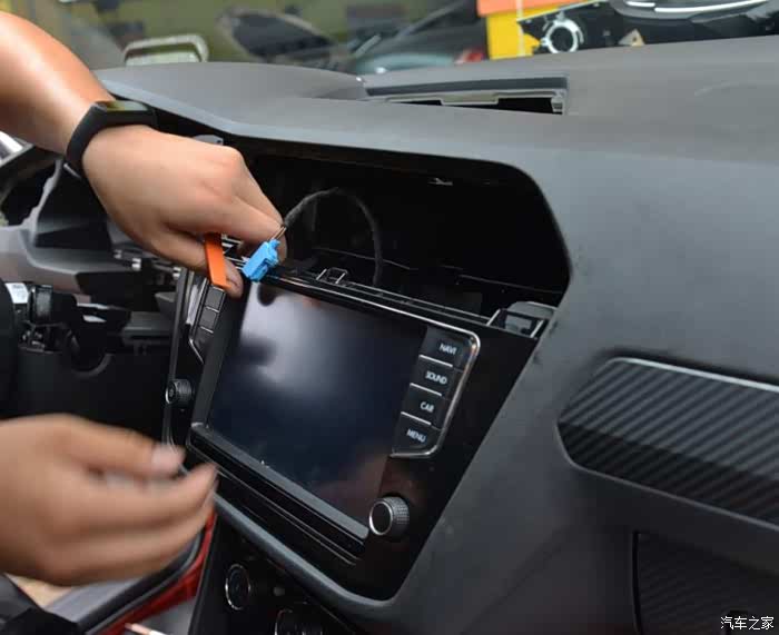

接下来把怎么装的教程分享一下,动手能力强的有工具自己就能装,就是要有翘板和拆中控的工具铁片才行。

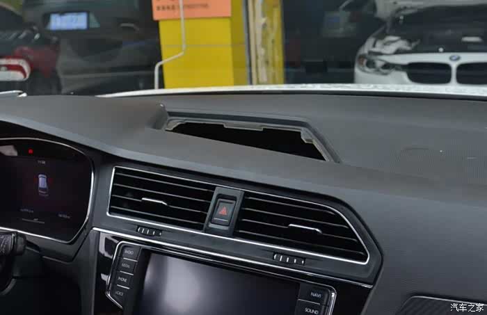

用翘板把原车的储物盒拆出来

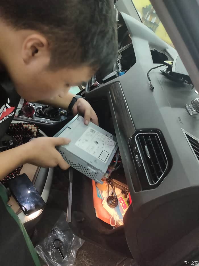

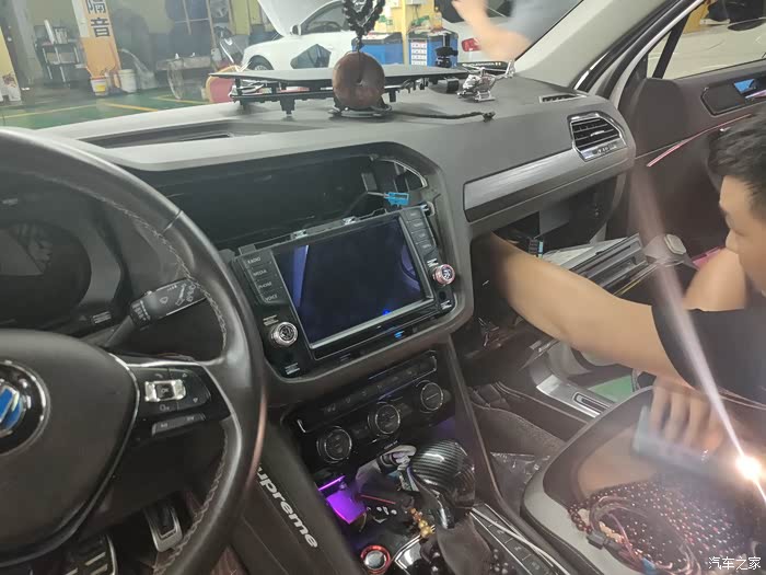

拆中控

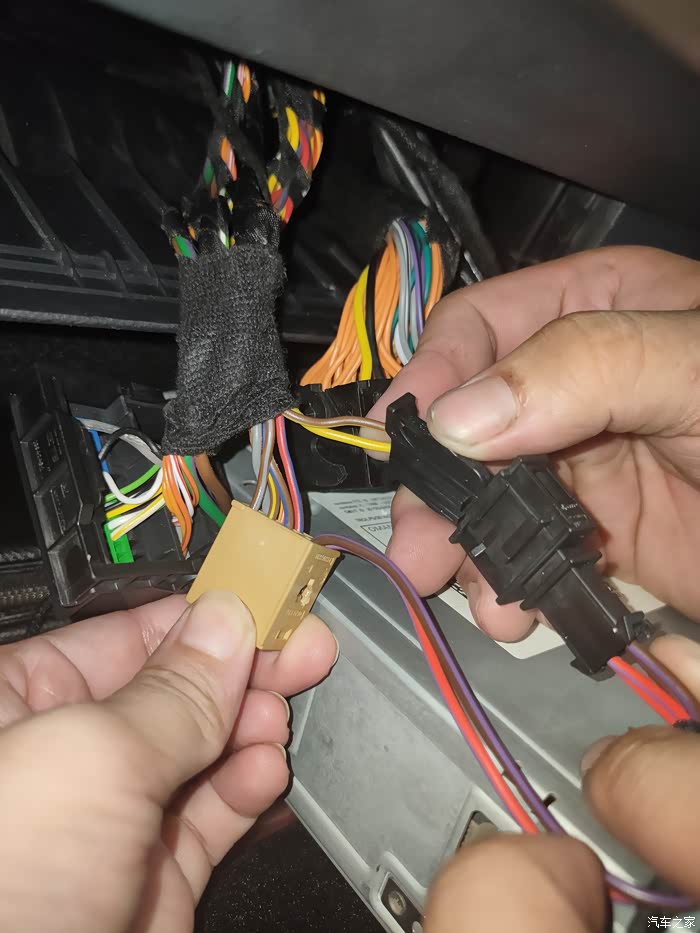

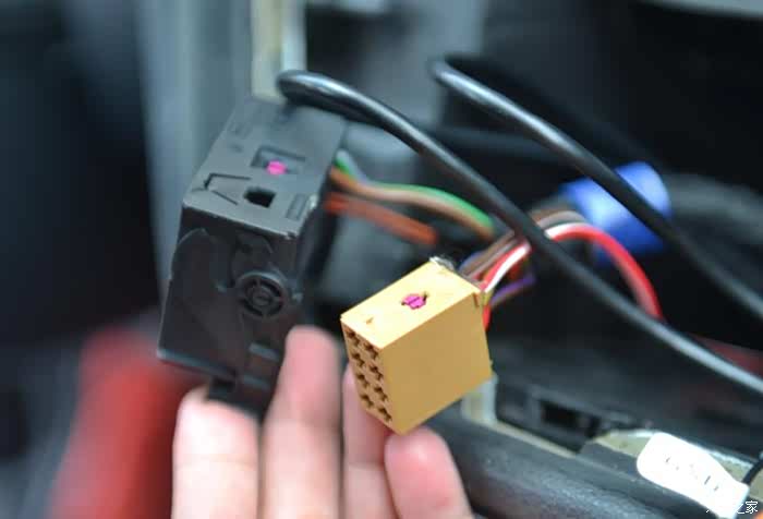

找到音频插头
这个就是了,看到我标的箭头了没,就是这两个孔。
原理:对插到前门喇叭的2和6针脚
即插即用,安装非常方便
原理:对插到前门喇叭的2和6针脚
即插即用,安装非常方便

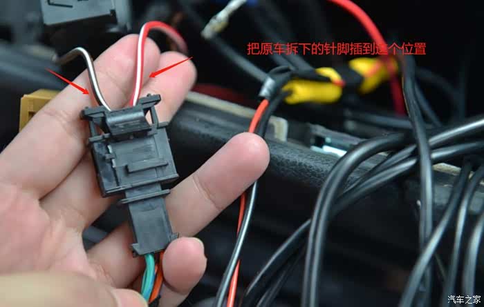

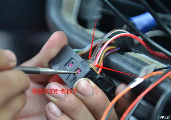

把原车的针角拆下取出黄色分拆头
原理就是对插到3和7号针角
同颜色的线转插到同颜色的针角里!
即插即用,安装非常方便

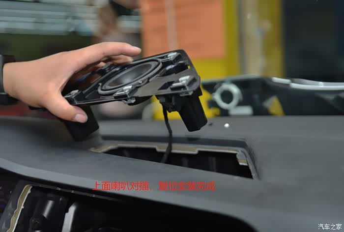

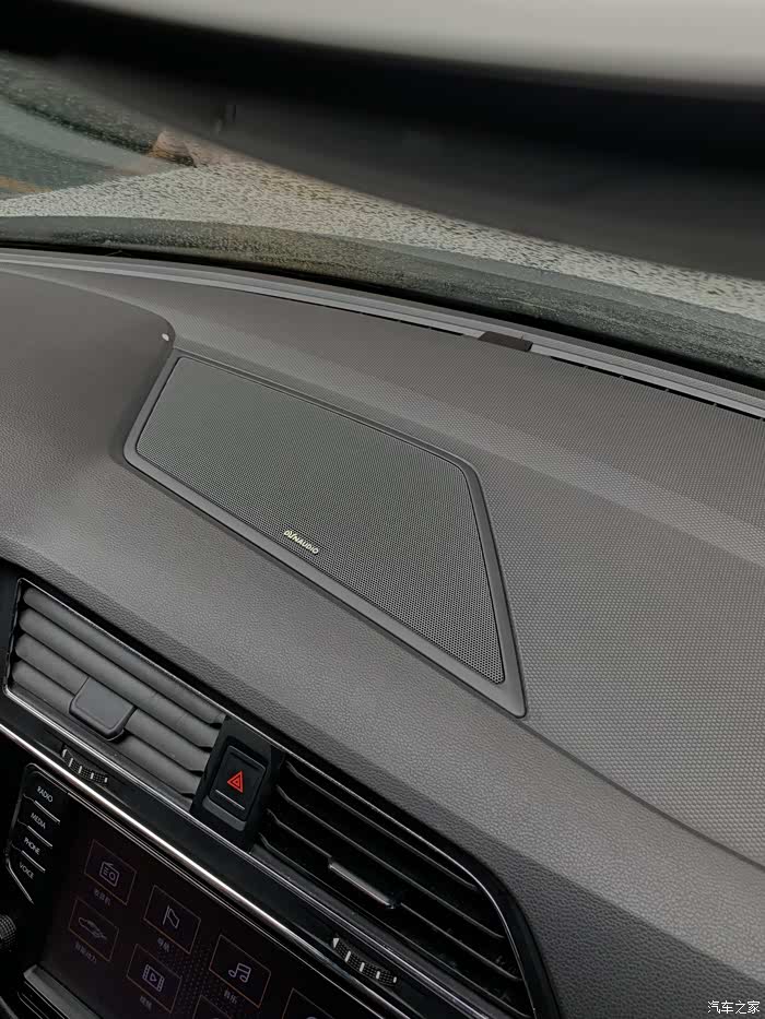

把喇叭扣到预留位上(原厂的是高配配件,原车预留了位置,适用于所有途观L)
丹拿LOGO,原装货,一上车立即感觉不同呀,今天自己特地挑了几首喜欢的歌来听,听了大半个小时才下车,哎,真的是装了个自己喜欢的东西又不贵,几百块搞定,心情不错。

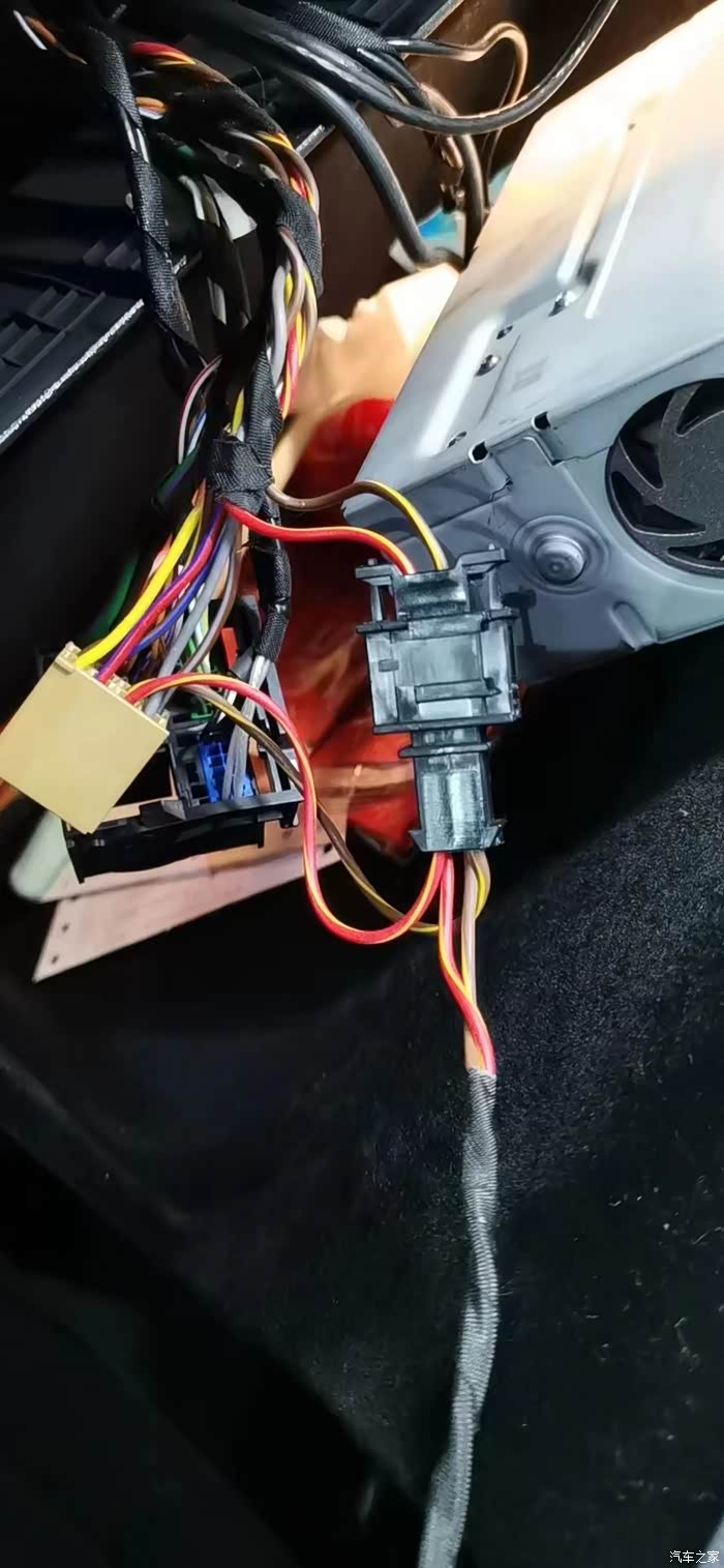

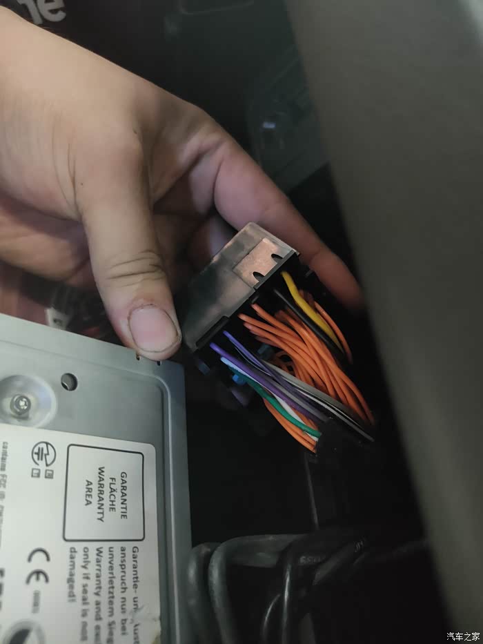

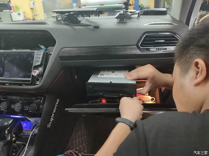

更新:还有车友在群里说他的安装方法和我的不一样,让我更新一下,特地让他拍几张图给我,他的是分体机866的主机,那么安装的音频插头是在副驾驶的手套箱里面。

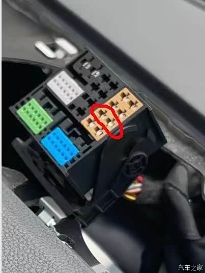

找到这个插头,针角图回到之前的图片看,我还是再插入一次图片吧!针角位置记好即可,线的颜色每家店都不一定一样,其实就是正负极插对即可。
原理:对插到前门喇叭的3和7针脚
即插即用,安装非常方便
即插即用,安装非常方便
