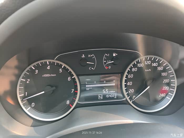

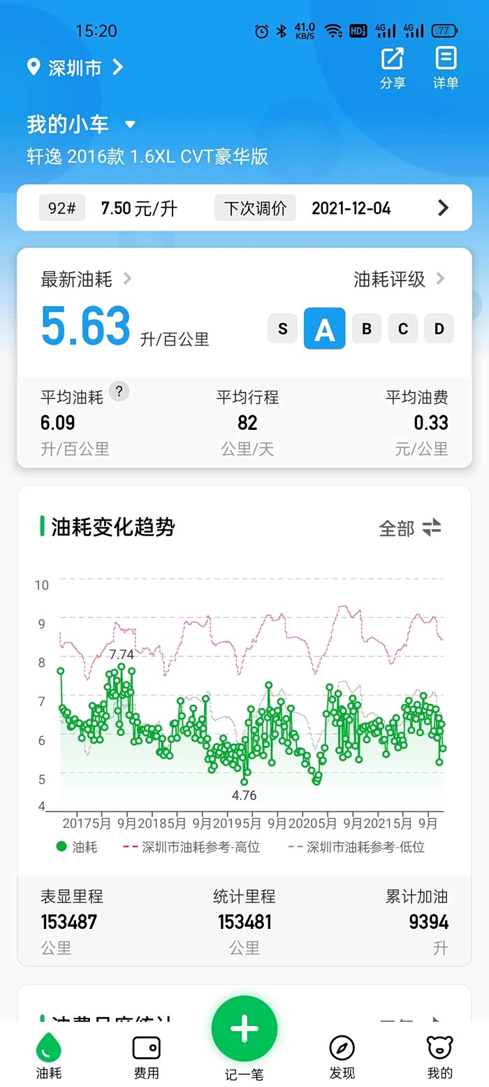

2016年轩逸至今5周年多,在深圳用车,上下班一天80公里左右,不知不觉总里程已超15万公里,不得不说这款车质量还是非常稳定可靠,只换过灯泡,几乎零故障,从来就是一上车马上发动发车,从不热车。油耗也还算油,平均6.09升,平均3.3毛一公里。唯一不满意的就是动力,起步太肉,搞猛了又怕CVT波箱坏,只能温柔以待。

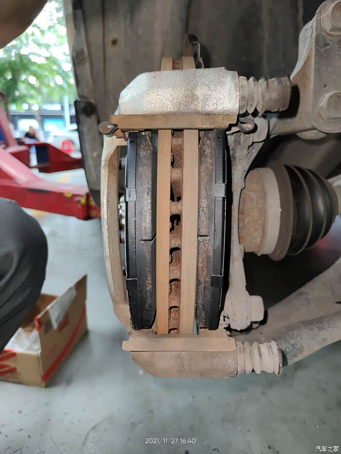

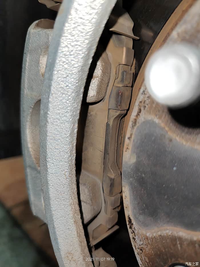

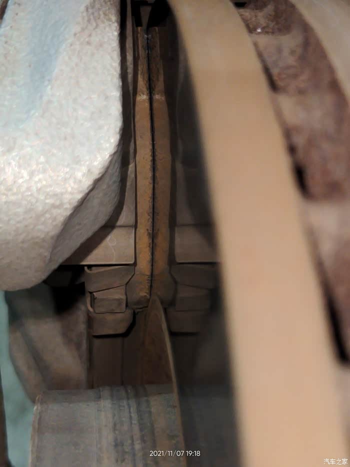

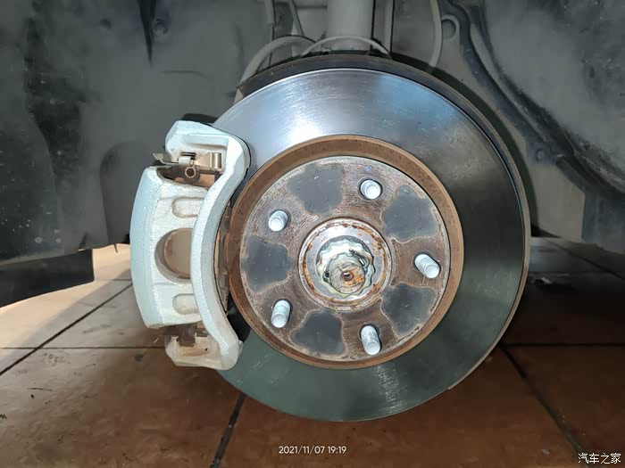

从新车的第三年9万公里时就计划着要换刹车片(因为上一台车就是8万公里换),从轮子侧面观察前刹车片的厚度,感觉跟新的差不多,实际使用刹车性能也没有变差,就推后再换。说来惭愧的是,一次刹车片检查保养都没做过,从来都没打开过,反正觉得正常就不管的那鸟样,是不是很不科学,但实际刹车系统至今就是良好运行的哦。
刹车盘磨的非常好
补胎时检查刹车片厚度
这刹车片厚度让人放心

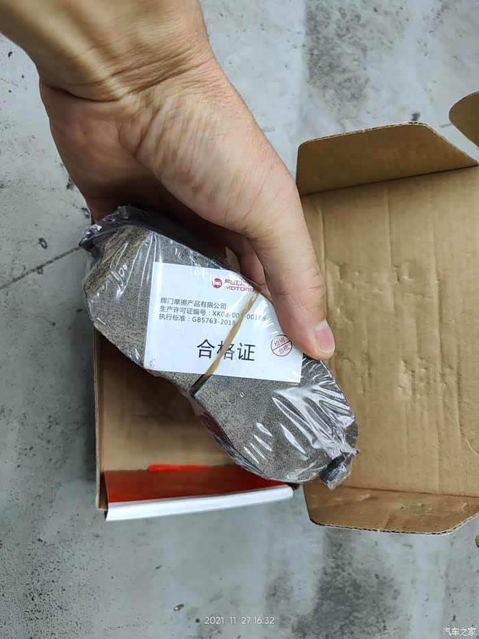

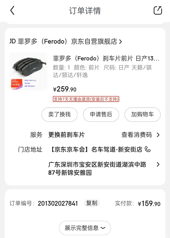

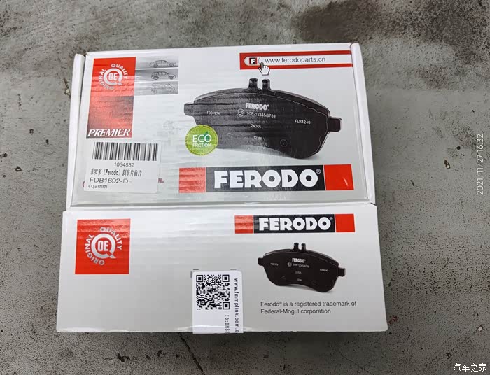

自己都觉得15万里还不换刹车片都说不过去了,于是今年看京东自营6.18有活动买了菲罗多前刹车片,159元包安装(原价标259元),虽然不是历史低价,但价格还不错。其实我还是觉得原车原厂的刹车片挺好的,黑粉不多,性能也可以,没研究过什么牌子的。选菲罗多也是猴大师推荐的,说是不二选择。
京东自营包安装
名牌?
做工好吗

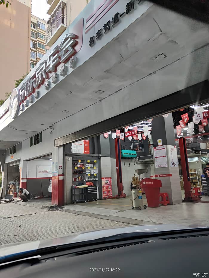

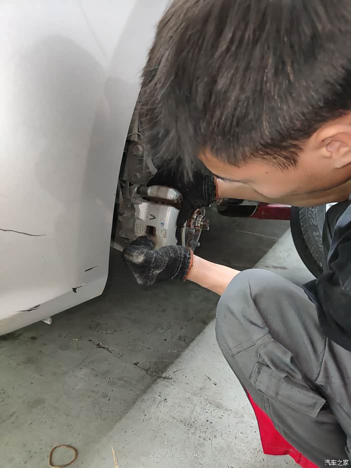

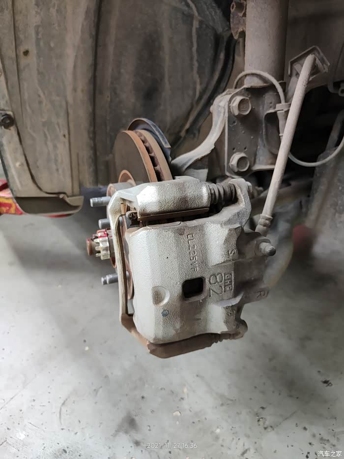

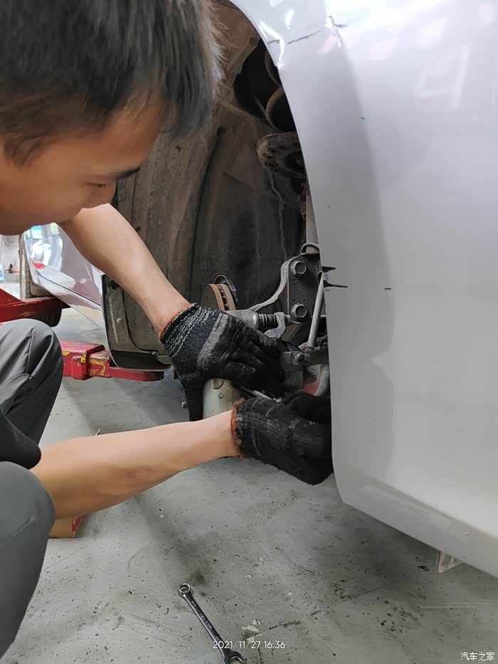

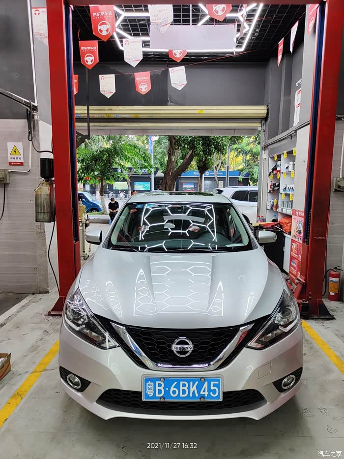

6月买到拖到现在才去换,一是瞎忙,二是刹车还很好,眼看安装服务要过期了,突然积极了。周末去安装刚好车不多,一去就开搞,服务态度也挺好的。换一对前前刹车片就十多分钟搞定:风炮轮子一卸,十四号扳手一上,大一字刀往里两翘,拿开刹车钳,拿下旧刹车片,装上新刹车,往回装完成。
到店安装
店内环境灯光不错
名贵补品?
标准配置?
第一个轮子开始

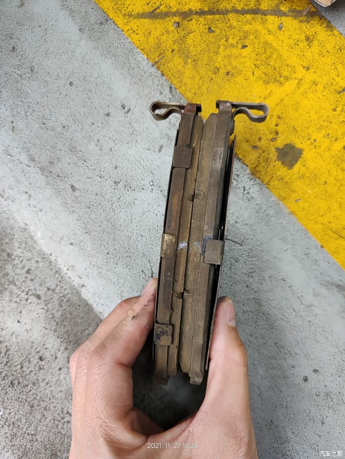

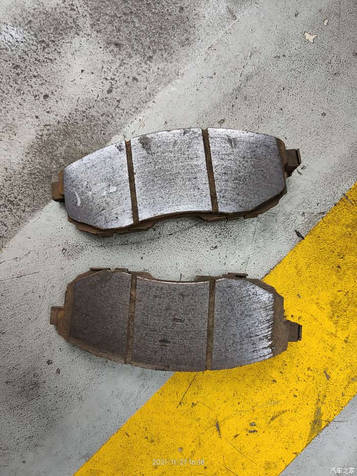

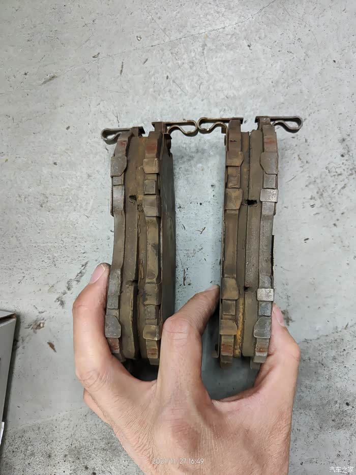

终于看到它的真容,五年了,一直想看,就是一直没见着,哈哈
刹车片磨的不错,有两个痕迹是被师傅撬的
就刹车片一边厚一边薄
新片装上
新旧对比
第二个轮子开始
全部旧片

1, 换好马上上路,第一脚刹车感觉很紧致,间隙很小,刹车变得灵敏了,应该是新片厚的原因吧!慢慢磨合一段时间再看一看,据说这款刹车片黑粉比较多,但希望不要磨盘起沟。
2, 这一次让师傅帮忙检查了刹车前导销,师傅说状态还挺好,活动还挺灵活,这下放心了,还计划着什么时候自己拆下来做一次加油润滑保养,看来又可以推后。
刹车钳导销
3, 真的没想到这车的刹车片这么耐磨,买菜车特意省钱设计的吗?感觉旧刹车片还能跑五万公里,即系20万公里换刚刚好,对于跑的少的来说说终身免换啊!这次更换可以用到换车了。
