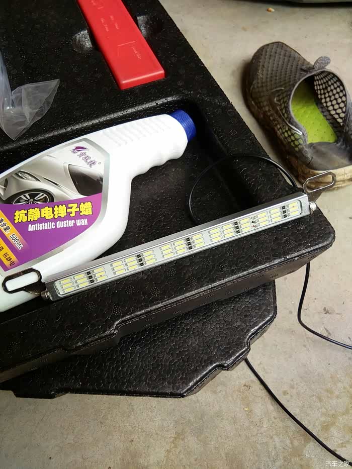

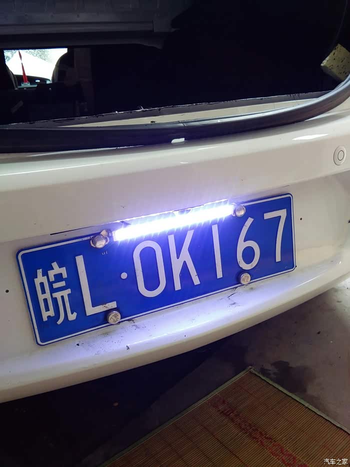

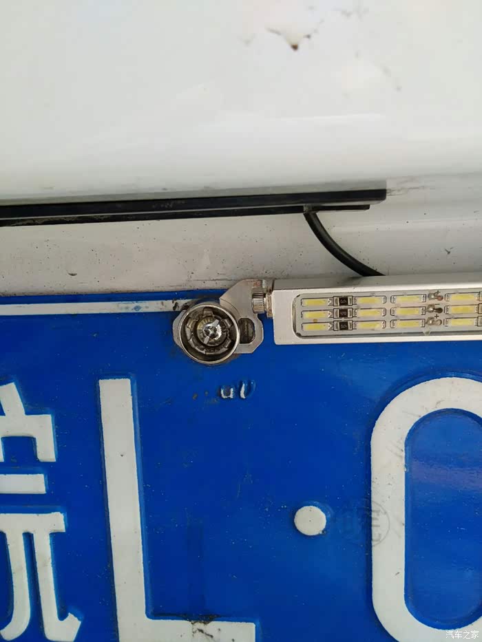

小六子倒车灯不给力,从淘宝上买了个牌照架上的led灯,今天有时间给装上
这就是45个亮光

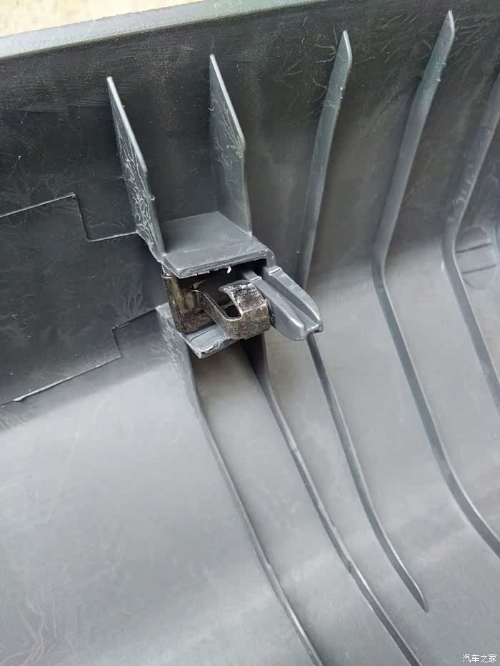

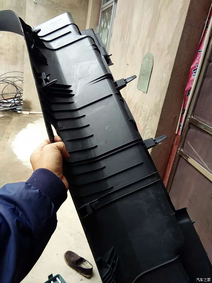

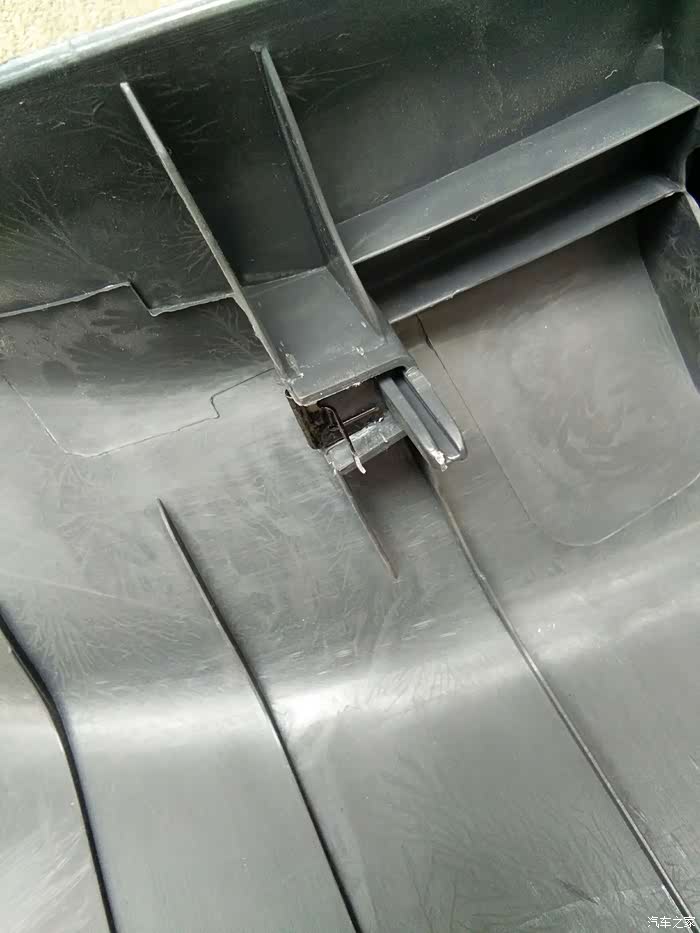

四个卡子坏了两个
四个小长孔就是装卡子的位置

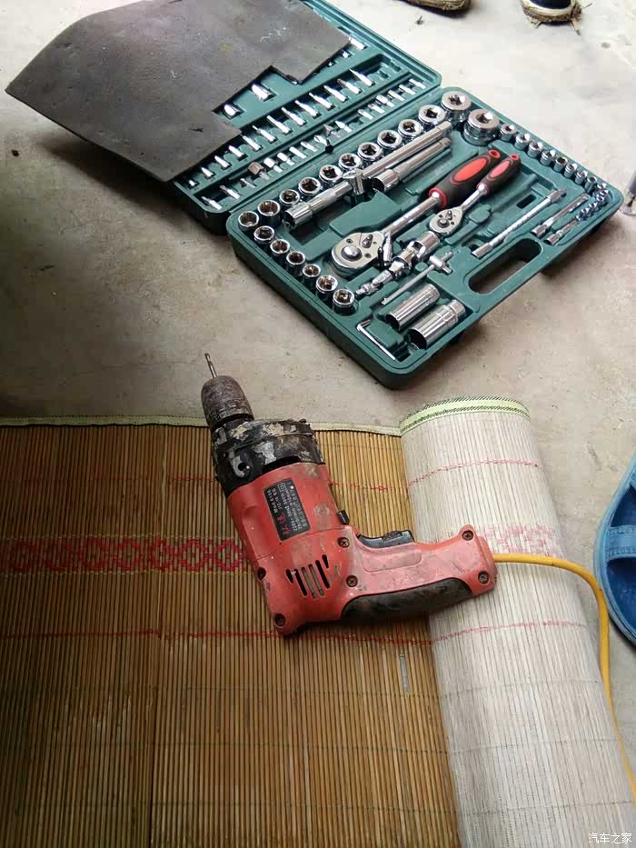

必备的工具

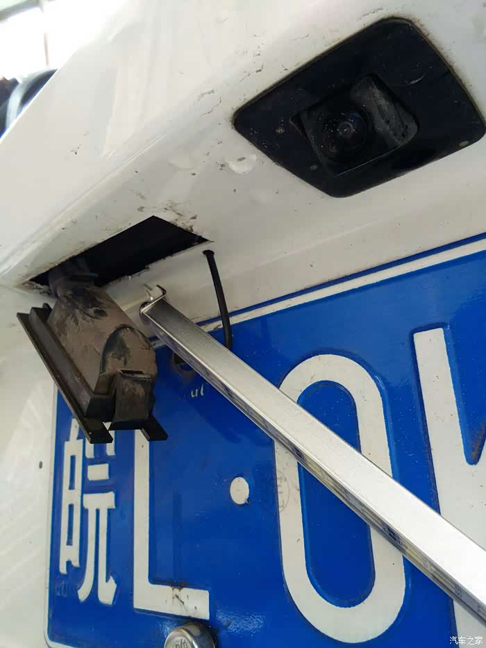

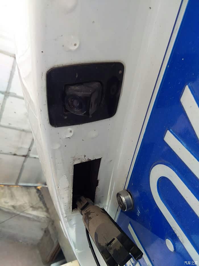

牌照灯拆了看看从那里走线

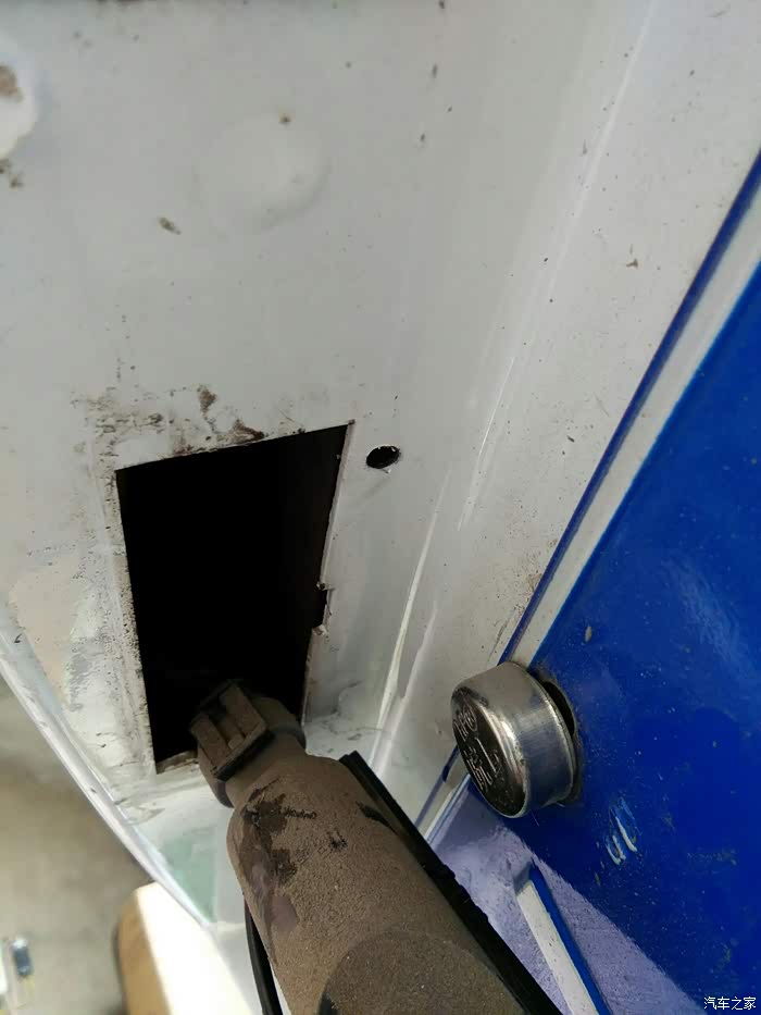

手枪钻用上了
打了两个孔
打了两个孔
线进去了吧

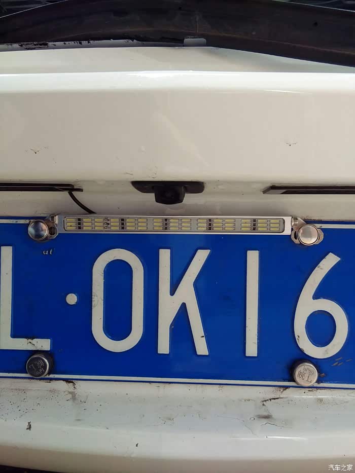

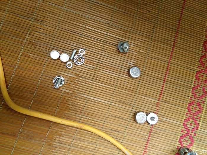

原车的牌照丝和淘宝送的防盗的
看看效果

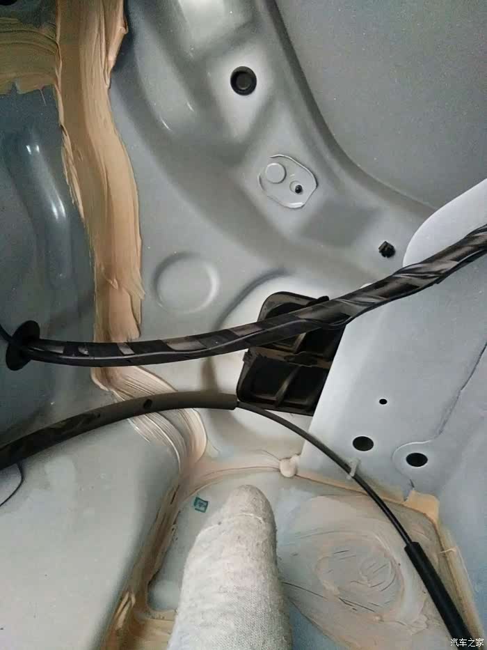

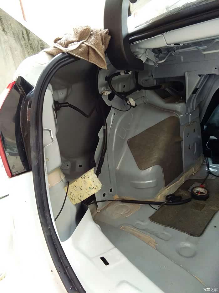

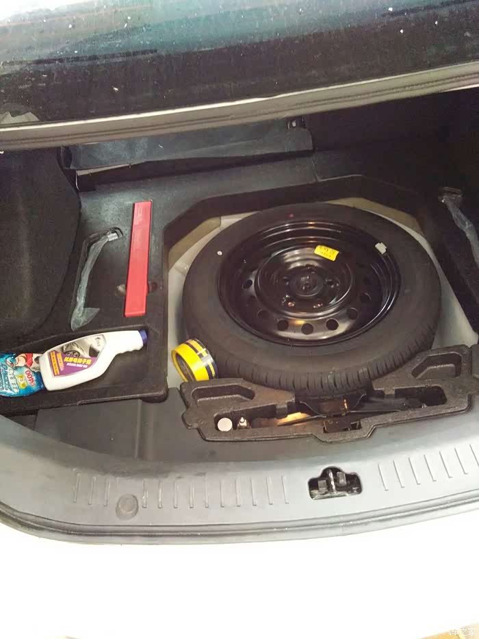

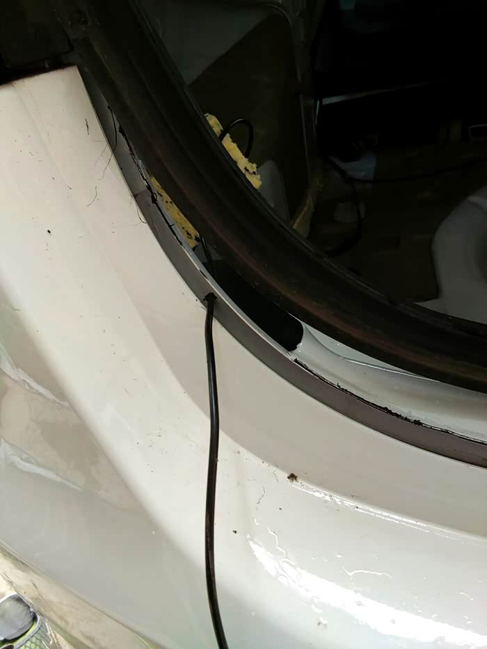

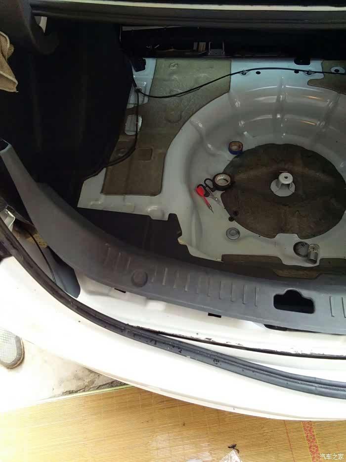

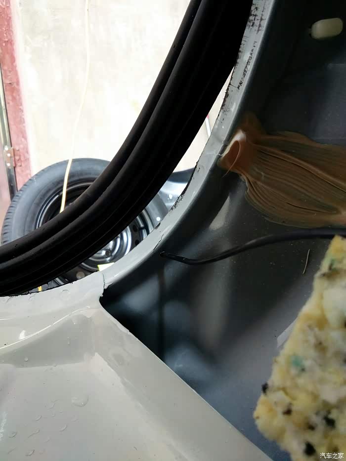

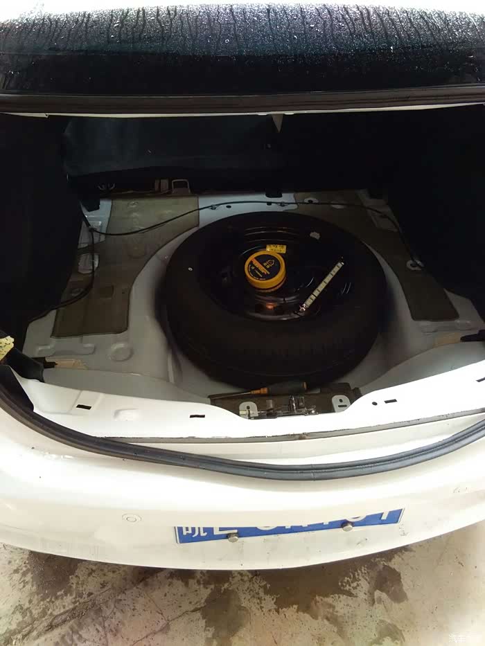

装好了,下面开始走线
打孔进来的位置

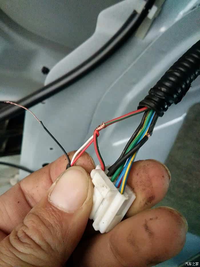

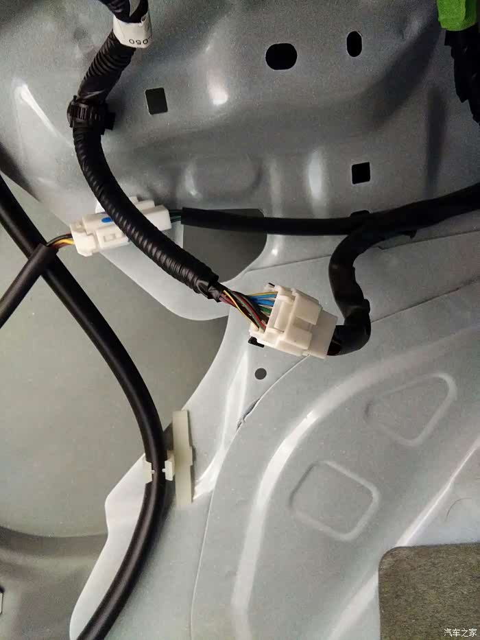

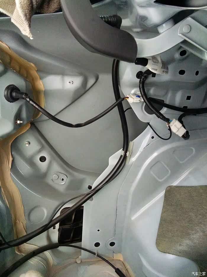

倒车灯的线在这里

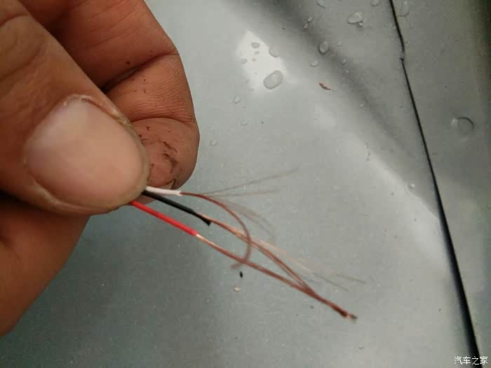

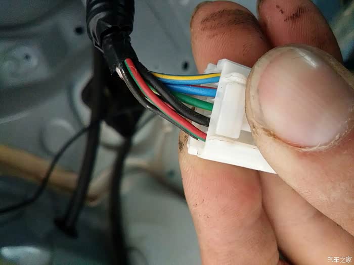

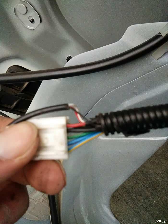

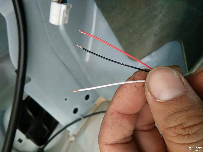

找到黑线和红绿色然后把皮波一点
把它也波了
红色和白色一起,两个一起45个灯才能全亮
接好的样子,然后用胶布全部包扎一下
和牌照灯线包扎在一起
白天看不出来
亮不亮啊

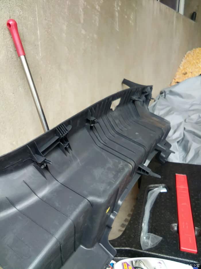

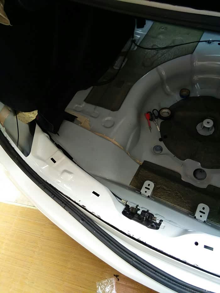

开始复原
继续努力

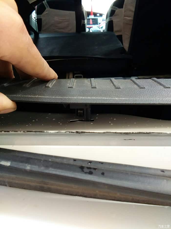

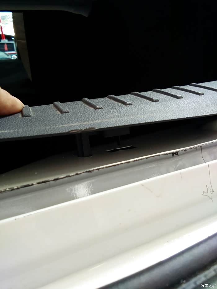

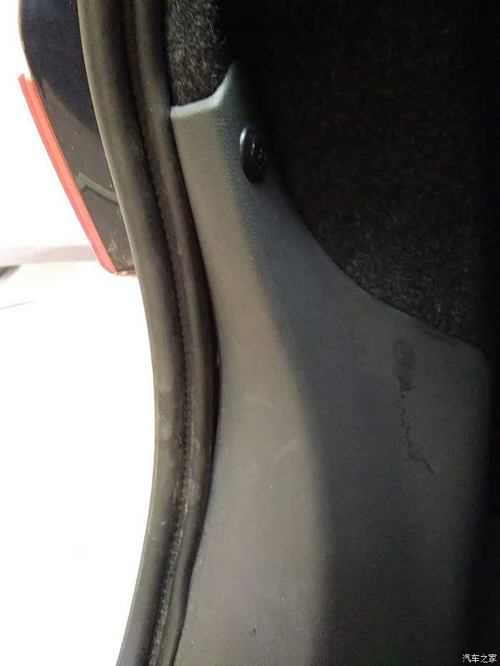

看到没有就是这卡子

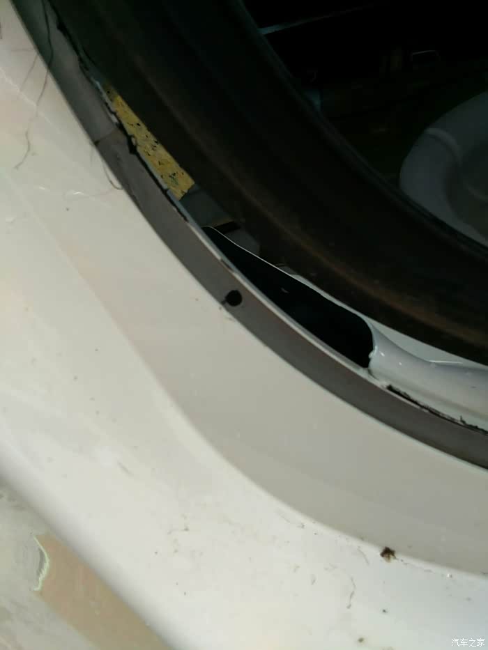

装好后发现这里有缝隙,以前没有注意,你们的也没有
看看漂不漂亮啊
期待晚上的效果,自己冒雨装的,看在辛苦的份上版主射精吧
