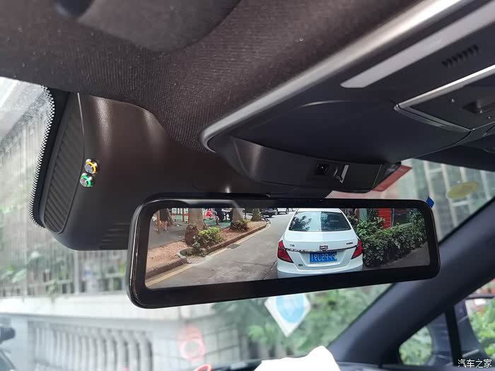

本人习惯性通过中央后视镜观察后面车况,在雨雾天气夜间行驶时后视场受到较大的影响,还有后座中部有人时看后视镜容易有些尴尬,有一次坐邻居的VV7,发现其新款流媒体后视镜效果很好,于是决定改装。
通过对比论坛中多位车友的改装方案,决定选择低延时的M1纯流媒体方案。那种带系统的拍录二合一产品因为图像经过一道缓冲处理,延时有些大,纯流媒体相当于一台监视器,最大限度降低延时,同时无系统启动秒开,对比凯迪拉克方案支架不好搞且有系统会报信息。

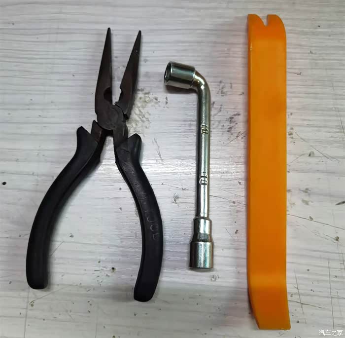

要准备的东西:
1. 1565804-1 找能线束定制的
2. 2EDGRK 4P对接整套+2P对接整套,它有5.08 与3.81mm两种间距,间距小体积就小。我选是大的,其实小的就行。
3. 耐高温绒布胶带
4. 汽车电线固定夹子 小号
5. 汽车撬棍
6. 尖嘴钳
7. 10螺丝扳手
8. 8 mm金属按钮开关带灯

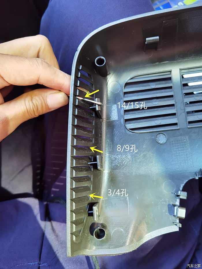

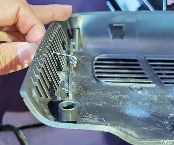

拆后视镜顶罩,盲拆不行,手拉疼都不动一下。我通过比对几个车友发的照片加上用灯仔细观察过,需要自制一个小工具,能让它正确脱钩,这是用钳子弯折一个小螺丝刀变成这样。
从左侧按此孔位从近到远依次脱钩,要用右手往左拉住防止重扣回去。 只要左边三个脱钩后,用力往前往下拉就可以整体取出
脱钩细节,从上扣中间方孔进入,拉出下钩

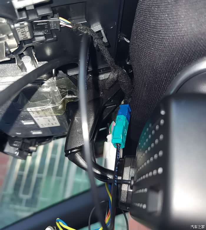

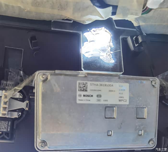

取出护罩,接着是取下后视镜的接线头,接线头藏在顶蓬鼓包里,拉出后断开连接。然后再卸下后视镜,按照车友的做法“抓住后视镜左摇右摇就下来了”,结果搞爆了玻璃。
按照之前车友的做法,抓住后视镜左摇右摇就翻车成这样了(好吧,可能我理解错误操作错误)。还好双层玻璃是破了内层,外层没事,纠结了好一阵,想想还是玻璃彻底坏了再换。 后来打钣金胶处理过后,外面看不出来。

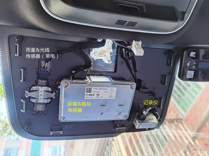

上面雨量传感器带常电是因为车子具有熄火后下雨自动关窗功能,防止忘记关窗交船税,想装停车监控可以这里取电。

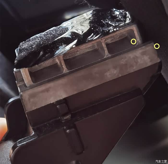

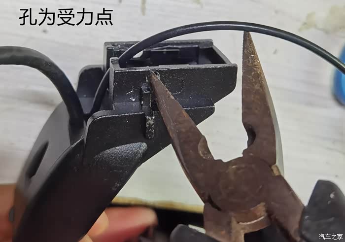

看上面,破的玻璃还粘在上面。经检查,支架与顶部的安装块咬合非常紧密,从外看就像是一个整体,可以用尖嘴钳夹图上两个点取下。
经过测量后,用哑克力切割一块加强板来修补,用汽车钣金胶来粘合,这里花了两天时间等胶全固化,固化后的就没有这亮光了,忘记照相。

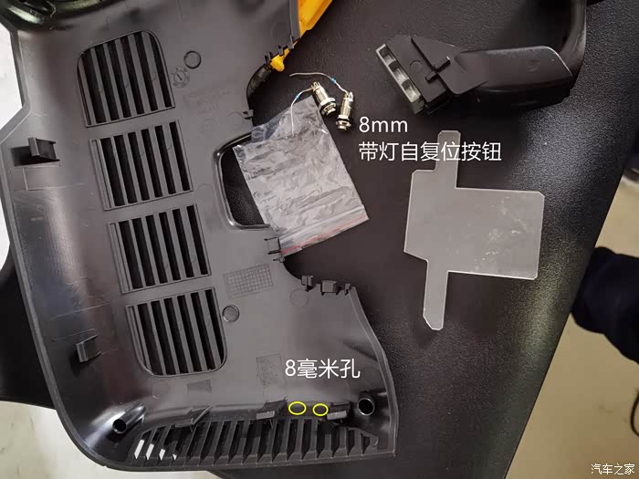

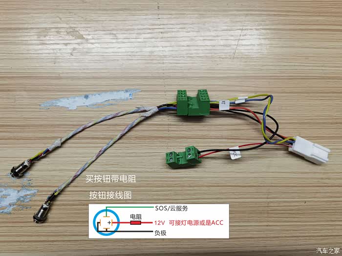

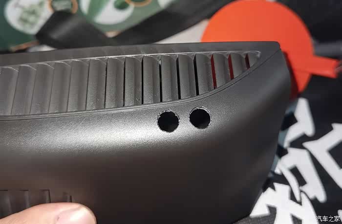

我采用8毫米按钮,在底部实体部分开孔(散热口不平整,受力不均匀,不好下手)

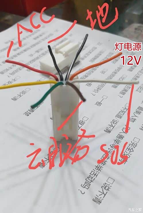

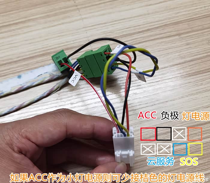

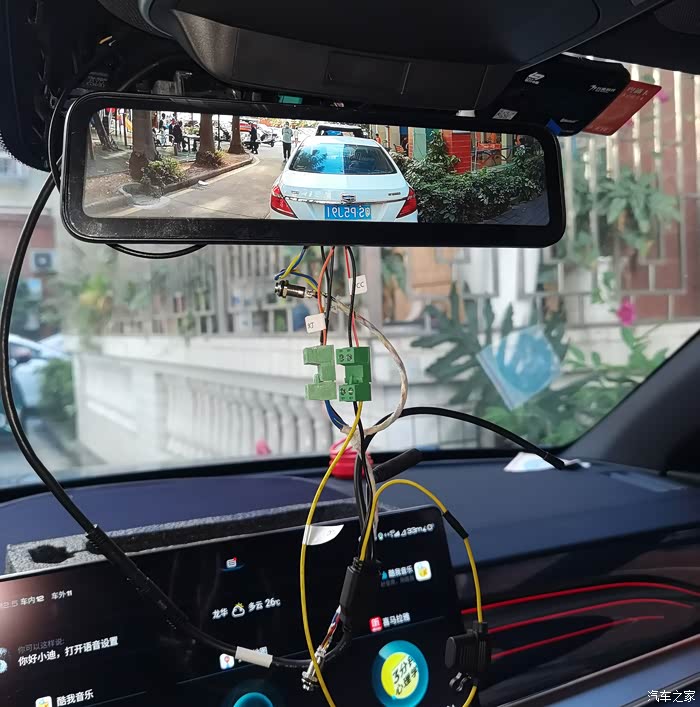

这里借用一下车友的图,其实按钮灯电源可以不用接灯电源专用线(接它的效果是开门就亮灯),我最后接的ACC,效果是按启动键才亮灯
做好后的接线头,按钮选择自复位的,不是自锁的。
这个接头最多只用到五根线,如果用ACC做为灯电源就只要接四根线(买头时出点钱让卖家定制线束,无工具太难了)

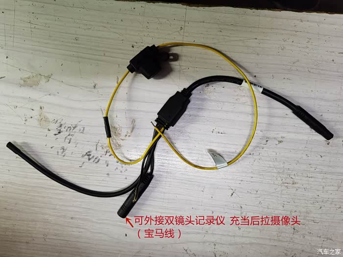

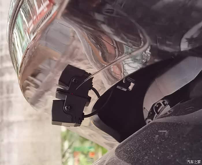

剪短主机电源线,我特地查过这个接记录仪的功能。可以接在双摄像头记录仪上(这个线头我剪开了,里面只有两根线,经测试无信号输出,我打电话到厂家售后咨询过,确定这条线没有作用,接不了记录仪)。
这是个接记录仪的例子。

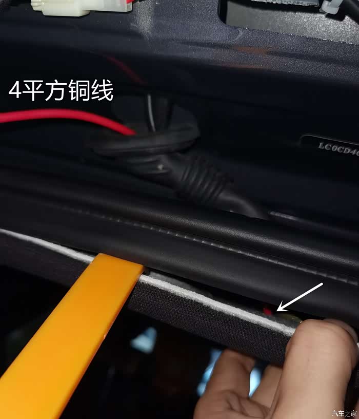

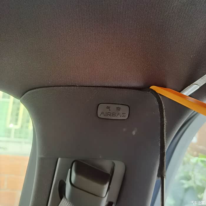

从副驾走顶蓬边缘

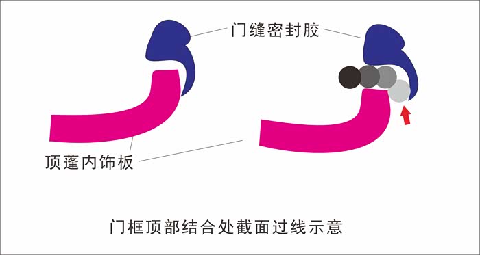

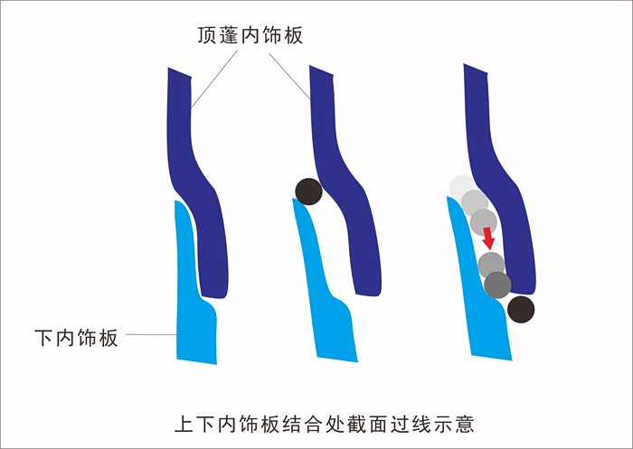

穿线时先讲一下上下内饰板结合处结构,这样应该好理解

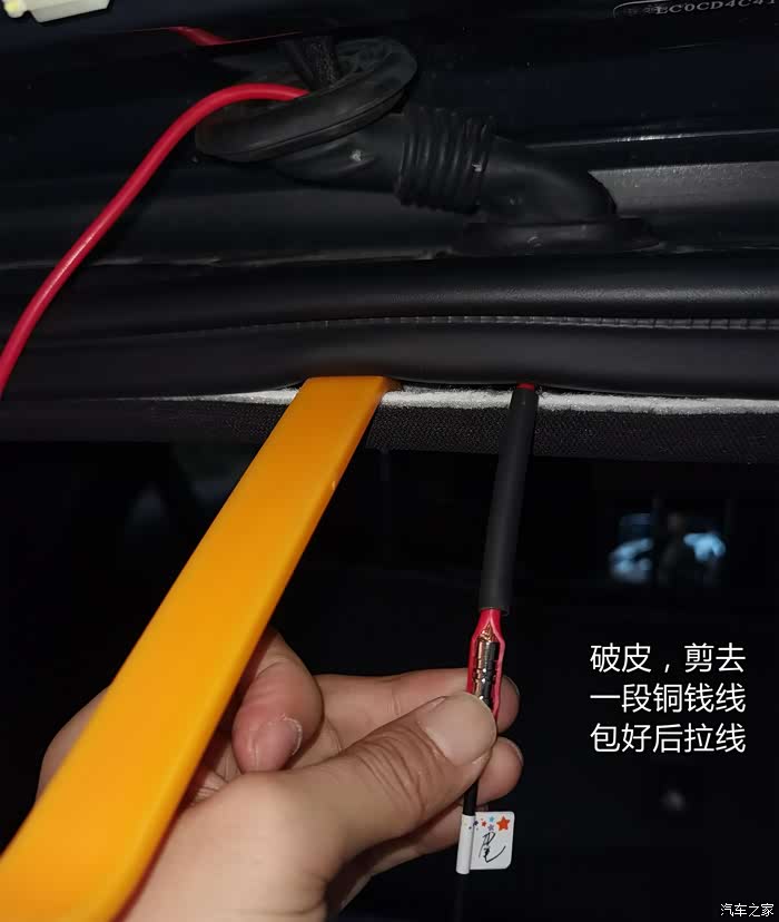

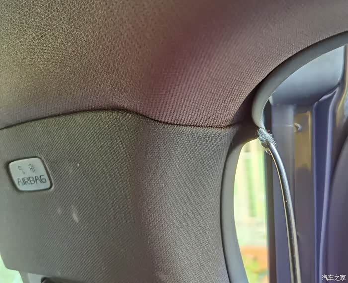

用撬棍帮助,把线晒推入A柱内饰板,再推入上门框胶条。

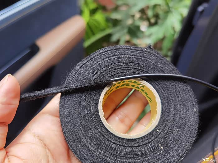

一边塞,一边包毛绒胶布,降低异响机率。
B柱结合处最紧密,这是最难塞线的地方
C柱很轻松就完成

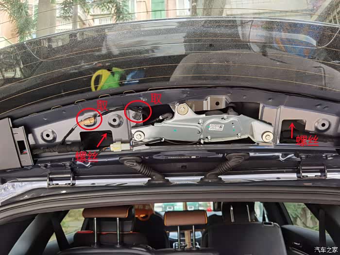

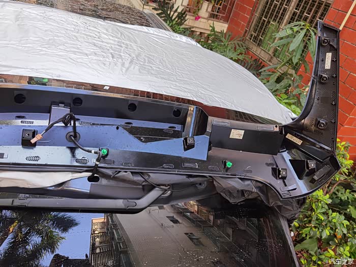

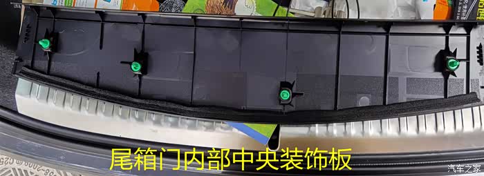

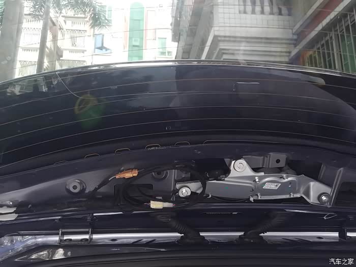

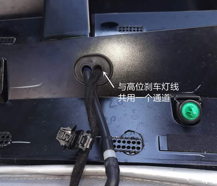

来到尾门,要从中部拉下中间的装饰板

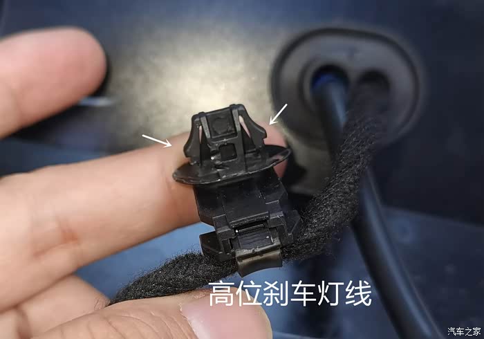

取红圈处的线头,卡扣很难取,不想拉断就左边用撬棍从左边方口进去按压,右边用右手按压取扣,看下图取出的卡扣可以看到其结构,我是试了几次两边按压取出来,你们也可以尝试一下只右手按压后,左手用力把卡扣推向右边拉出。

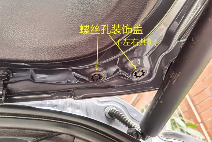

先取装饰盖再取螺丝,一共取掉六颗螺丝才进行下一步

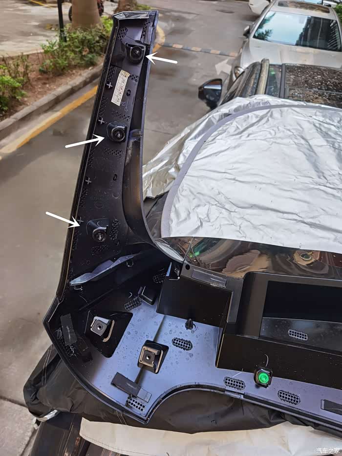

7字塑料板非常紧,先从7字底部用力向上扳开第一扣,再用撬棍撬开二,三扣。 左右两边共6扣都取开后,用力上推尾翼就会整体拆出

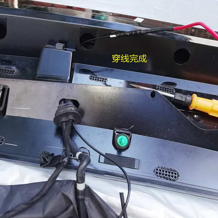

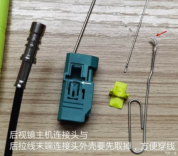

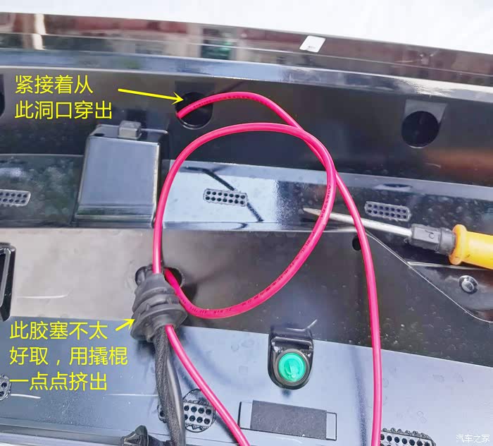

我用的一根4平方铜线来穿线,不好走线的地方,在线上抹点润滑油

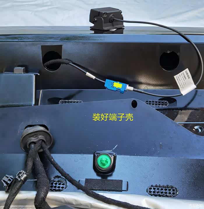

包好线端子就可以穿线了

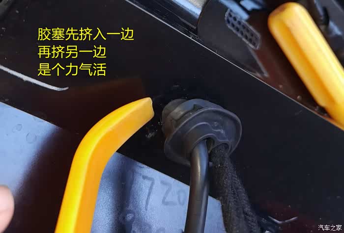

这个胶塞比较难归位,先一边进,再另一边慢慢挤。

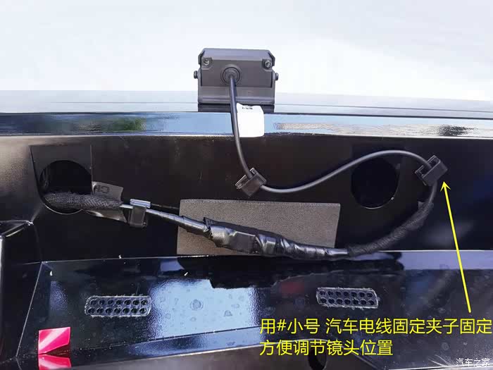

测试,这些线头后面都要用毛绒胶带包好,全部固定在罩子里,所以,线不用长,太长给包线带来工作量。

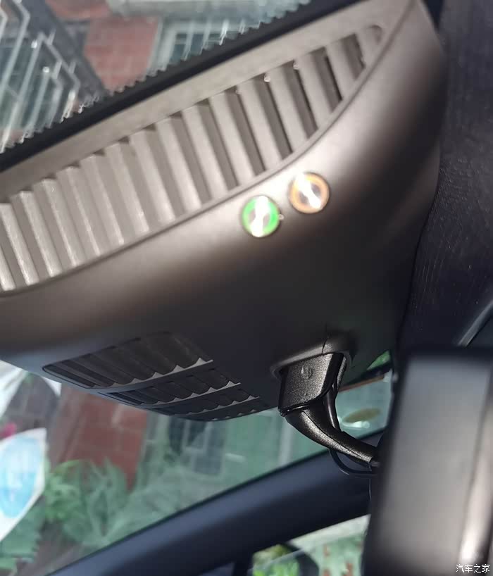

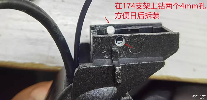

这是装好支架后的样子,还好我预计的滑块位置合适。

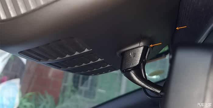

这是针对我拆坏滑块的情况,位置不好的话还要调整,你没拆坏可以不需要打这个孔,看自己方便吧,有孔是很方便拆装的。
整理好线
这是调整后最终的极限安装位,参考这个红点,就是两块塑料接缝。
