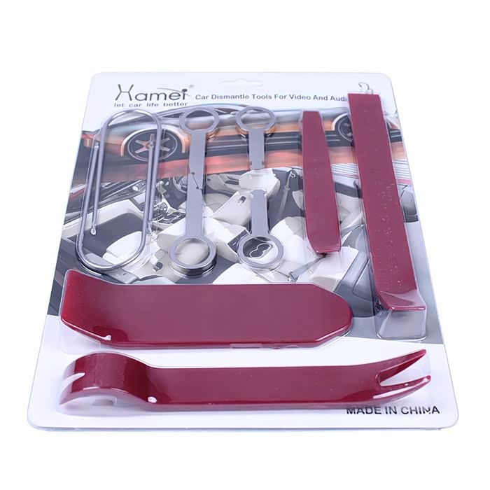

全程必要工具,必须是加强硬度版的才行,质量一般的撬几下就报销了,也不会划伤车身。

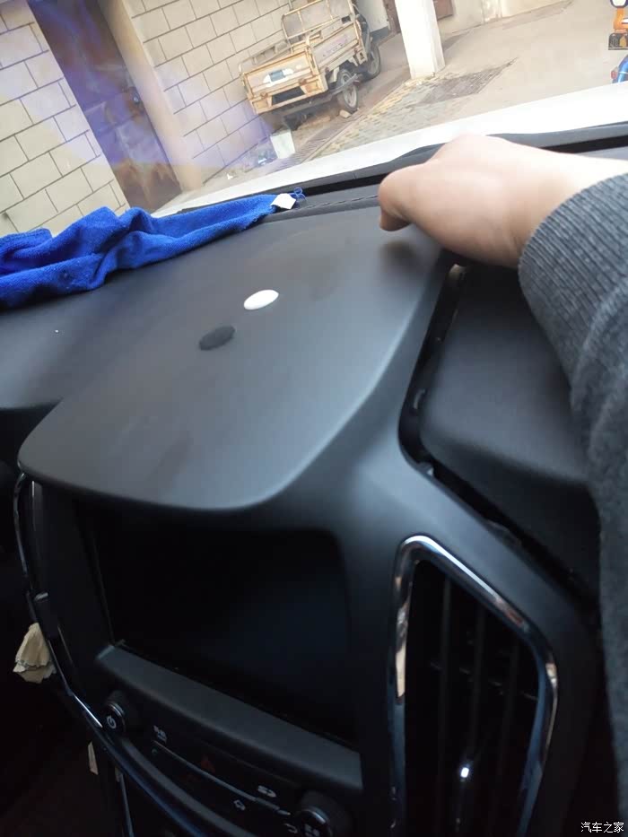

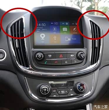

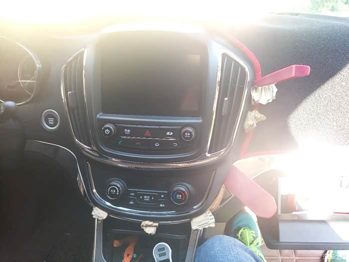

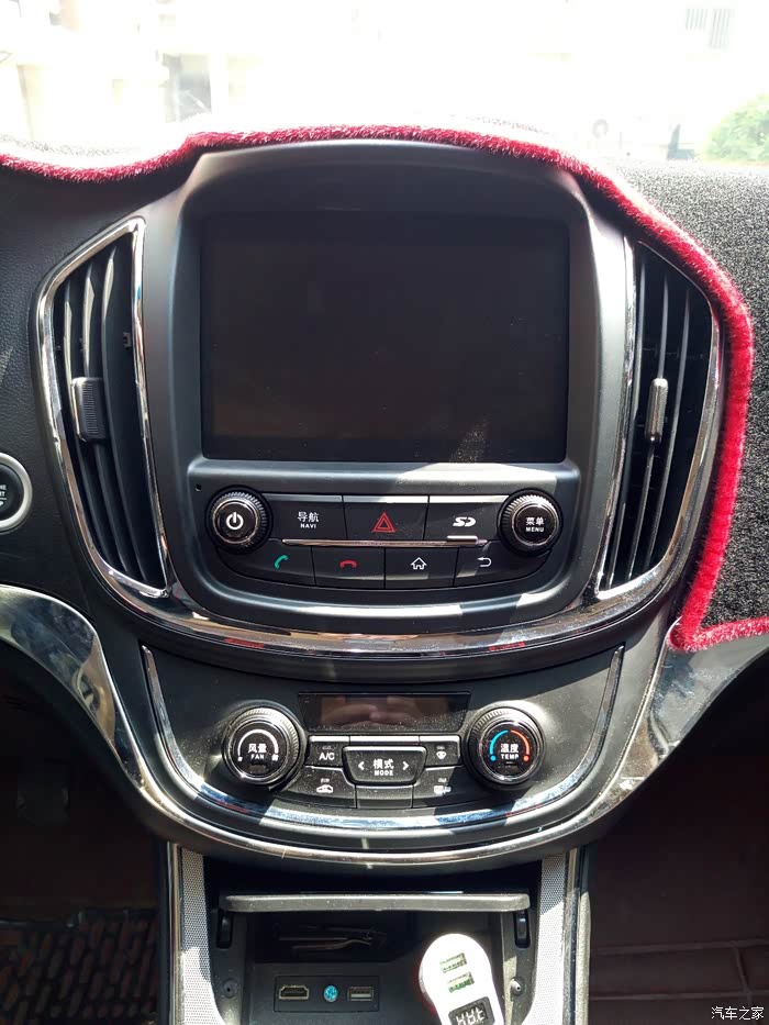

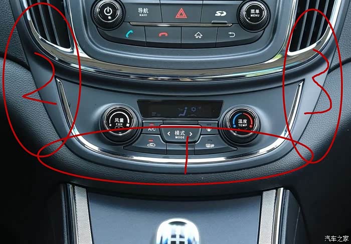

第一步:如图这是最好撬的部分,轻轻撬起来一部分,然后拿纸片塞进去抵住不要让它缩回去,主控板版韧性还好,不能撬的太高。
第二步还是撬,用小的撬板慢慢的撬,不要舍不得用力,力量不要过大,已极短距离发力的力道去撬,不然会插坏里面扇叶。
撬一点塞进去一点,硬纸盒最好,软软的东西都可以。

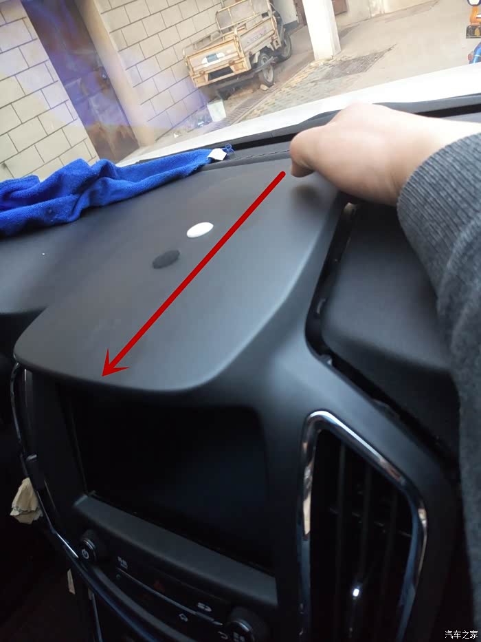

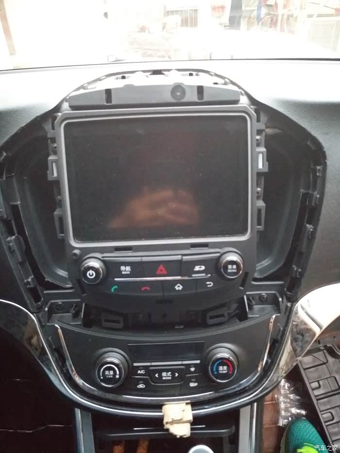

左右下都塞满后 我们开始最难的一部分,就是上顶。由于上顶比较难,一个人没有办法拍照,下面讲角度和办法。

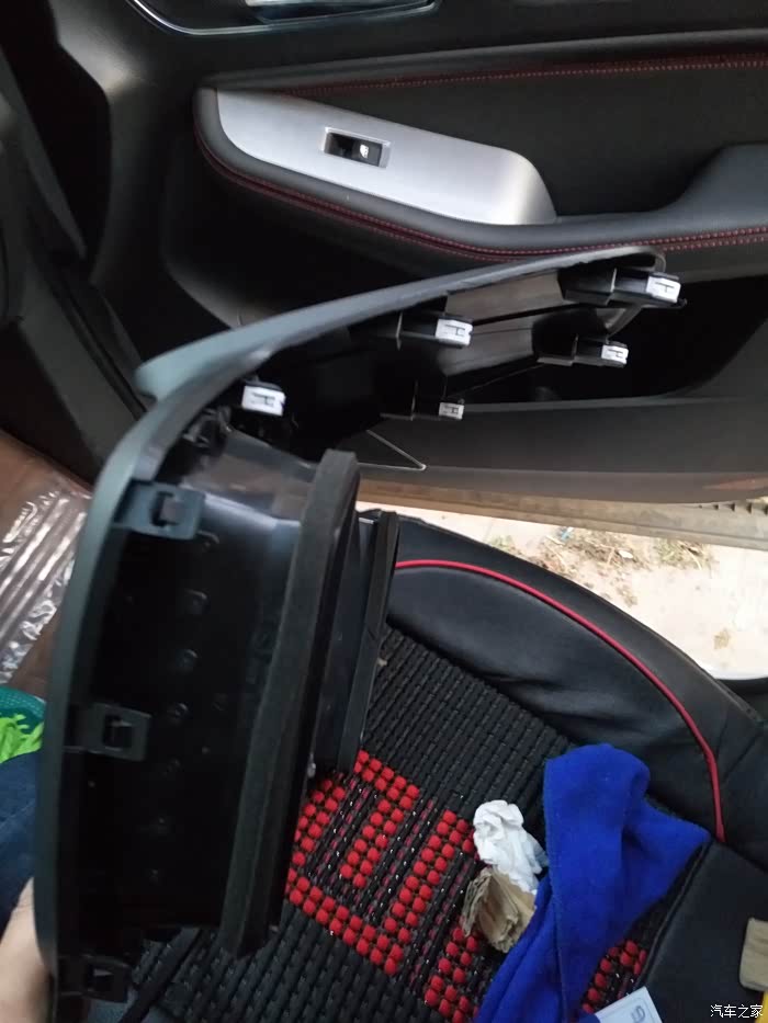

上顶有很多个小的卡子卡住的,卡子卡住的角度为40度(大约)斜插进去的,所以不能往上撬,先把四圈的小卡子撬起点缝隙,然后继续塞纸或者布,塞布比较方便。上顶四周塞好布,双手扣住上顶,往正后发力,不能过大也不能过小,听到啪啪啪的声音,卡子就都下来了。
最后一步,中间的卡子很紧,用布包着2边,左右摇晃的慢慢往前拉,不要用太小的力量或者太大的力量,啪的一下就会下来。用我的方法基本可以做到无损拆中控。

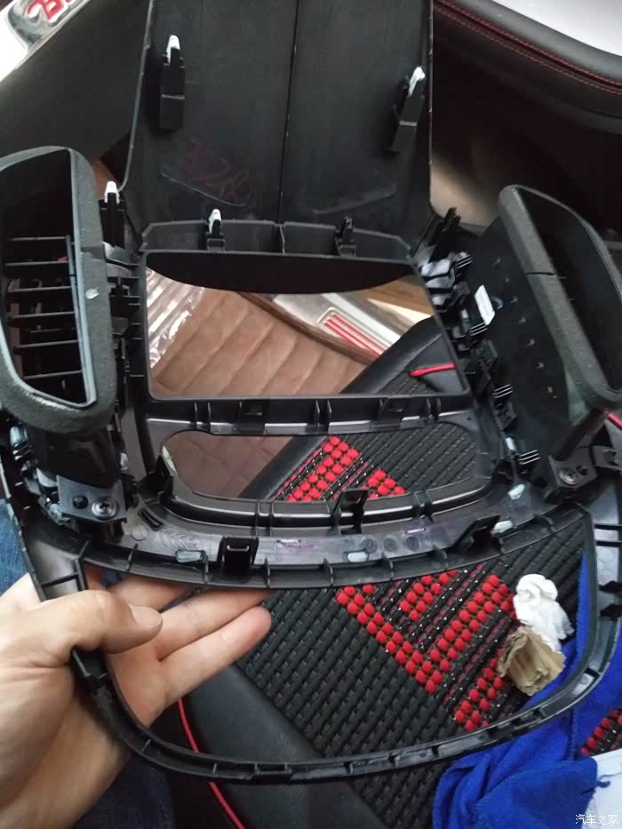

往前插的卡子。
中间有很多黑色卡口

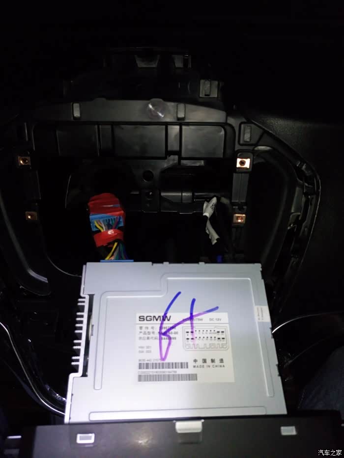

拆下来就这样了,剩下的就是中控屏幕的6颗螺丝。

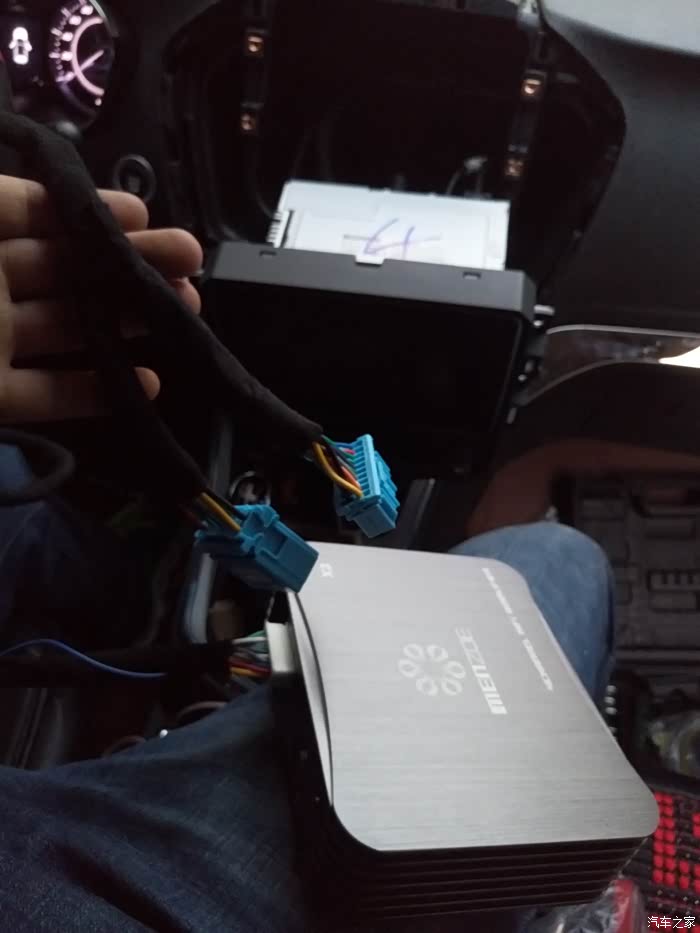

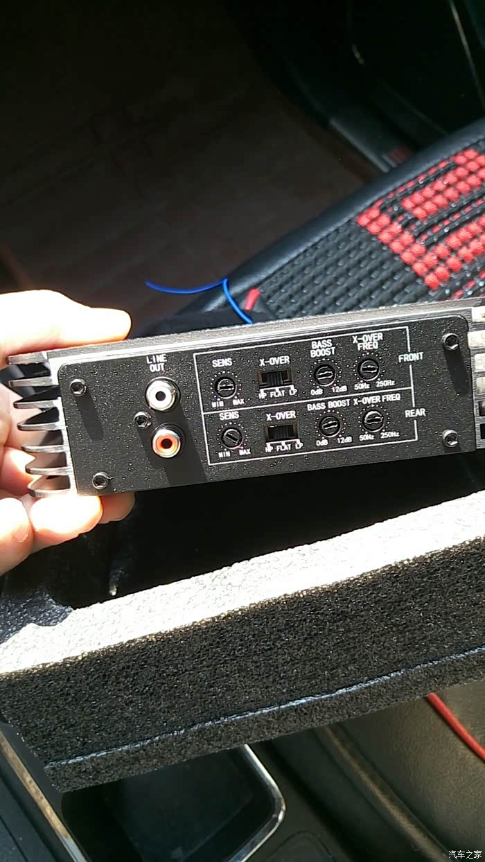

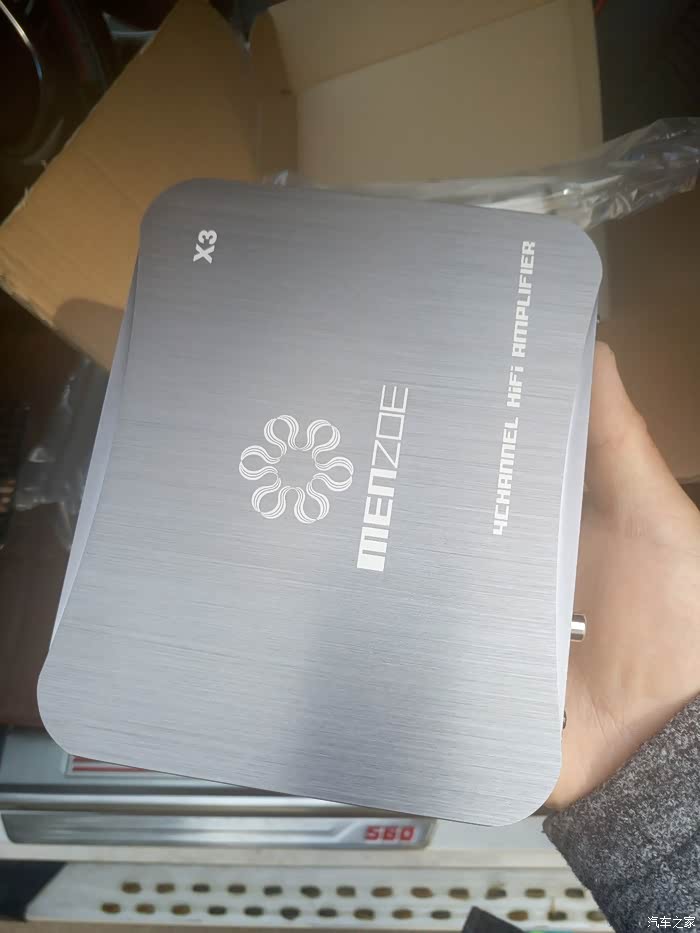

以前都用他家的,现在又买个功放。推4门十个喇叭。
他们家配的线可以无损安装
后面的洞通左右线路,包好塞进去,硬的东西用软的东西包一些 免得有异响。
功放后面低音炮接口。

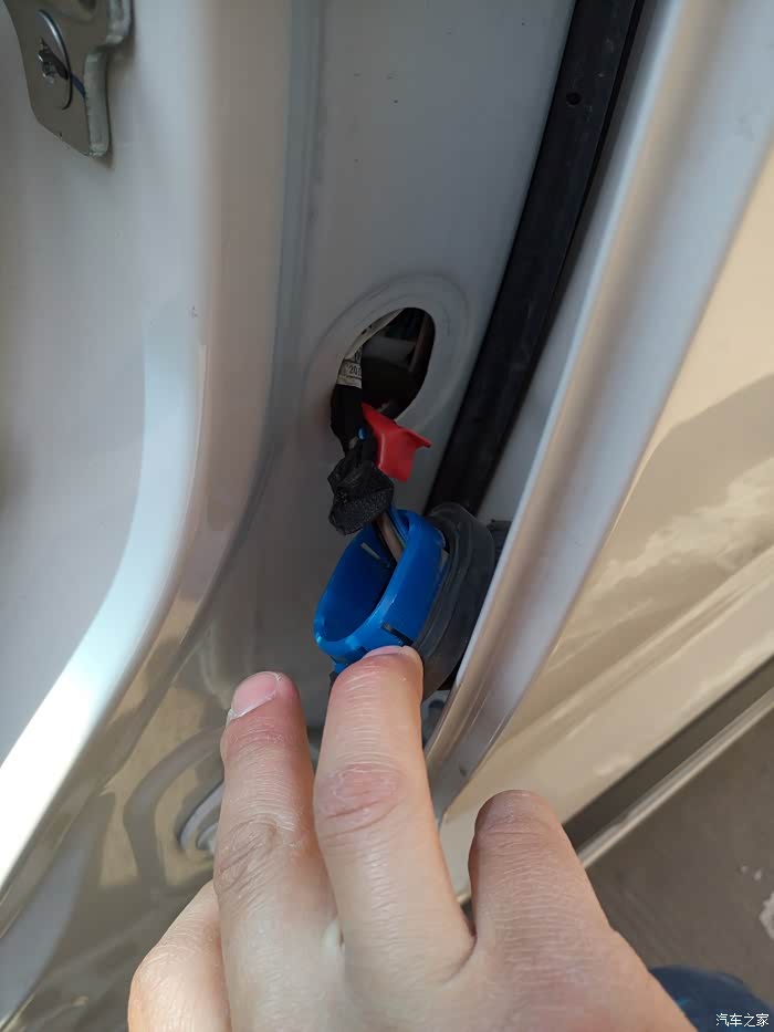

从中门集束线找到后喇叭颜色的二根现在破开,从中门们地板穿到后备箱。

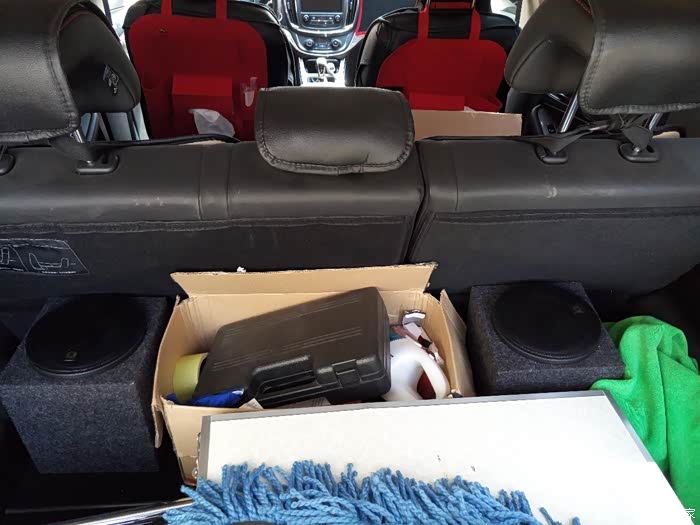

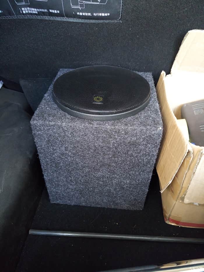

8寸的裸喇叭,从网上买的空音箱自己安装。
后备箱双音响。有人会问为什么我说是十个喇叭,前门正副驾驶2大2小高音,后门2大在从门上钻洞在安装2个高音,后备箱在塞2个。我现在就没买低音炮了。
