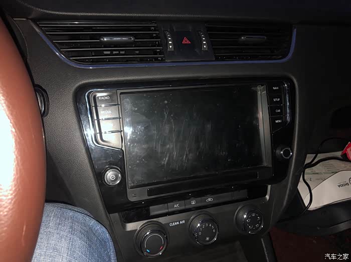

17款明锐,mib914升级功放,运放

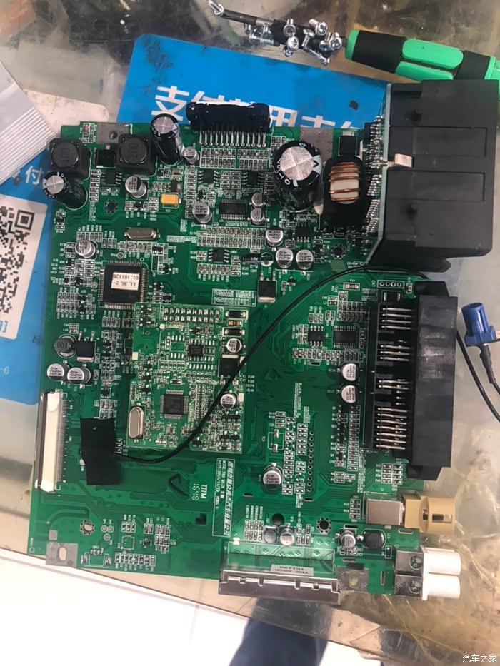

车是17年买的,买了就安装了mib914.当时不懂,就安装914,花费三千多大洋,德众尚杰mib914这是山寨死了,各种问题各种处理,漏电,音质,蓝牙不好用,很多小毛病,最头疼的就是音质太差了,还不如我原车带的机器音质,无意间看到有人说改功放提升音质,于是入手配件开搞
这是原来的主板功放是原车是7388换成7850

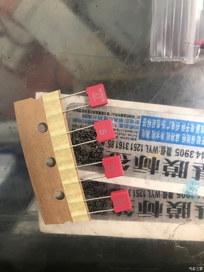

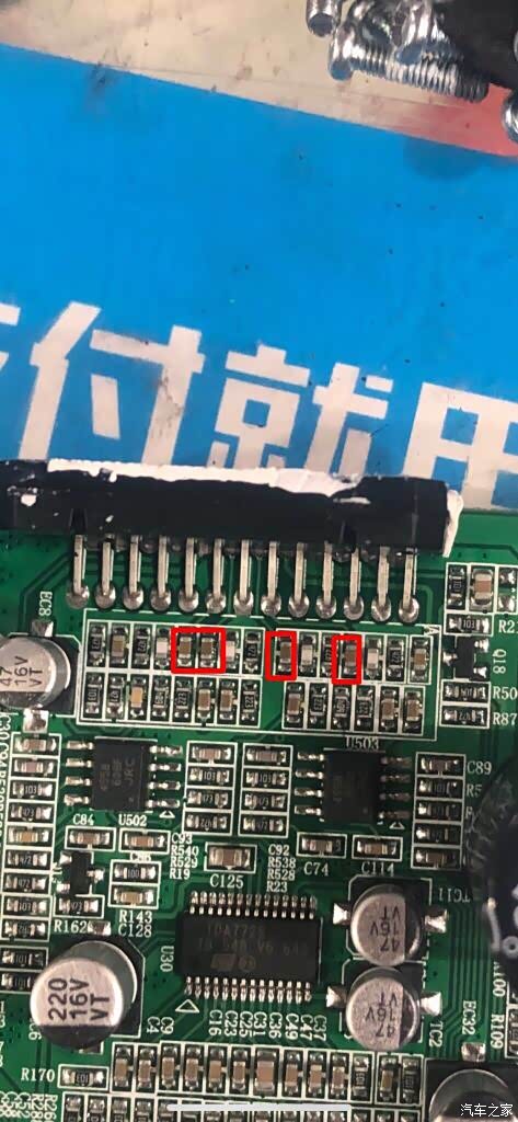

所有要换的,卖家说只有大电容有极性,其他的都没有,来件后有点懵,这个太难了

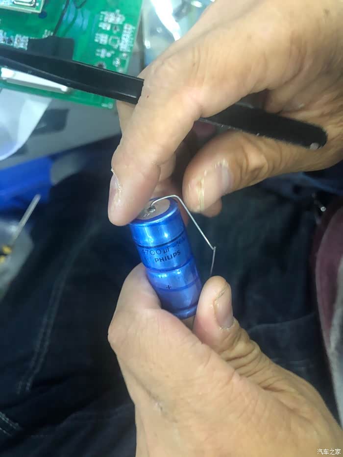

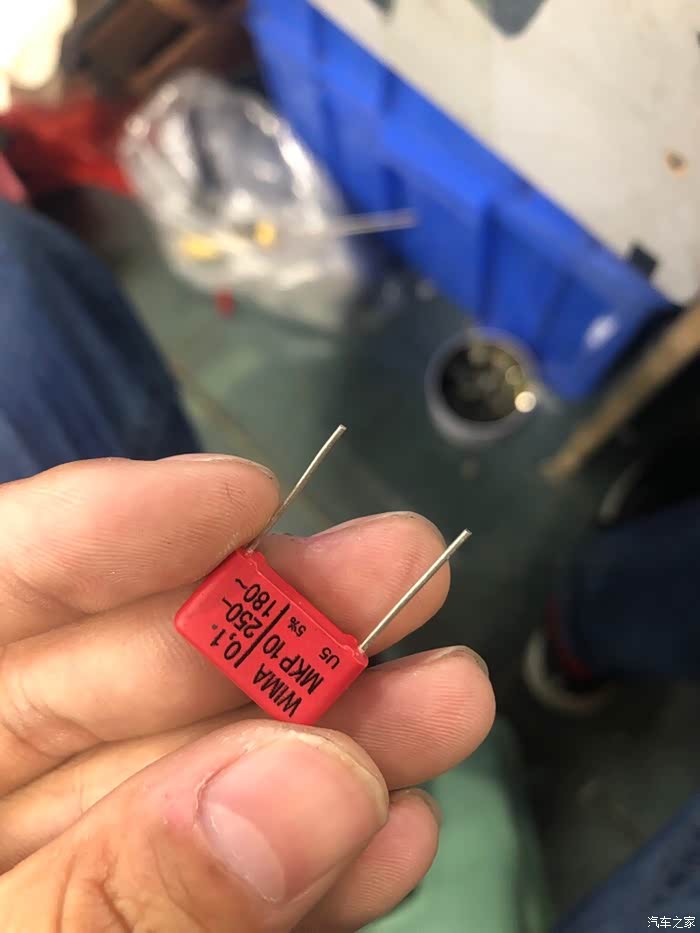

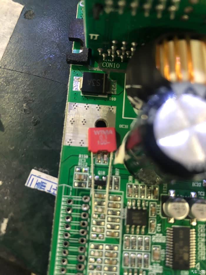

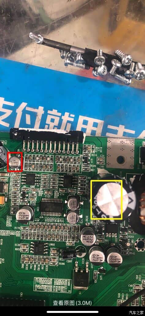

红色圈的换50V47UF 黄色圈的换16V4700UF 再并联0.1UF250V,7850直接替换

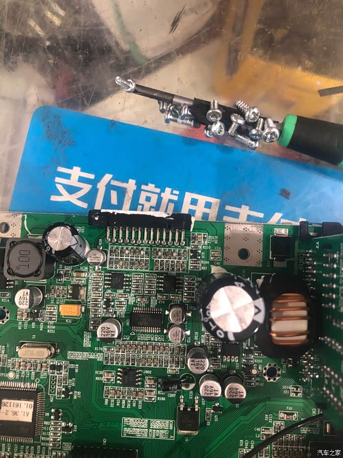

功放拆掉 电容摆放位置
这电容比原厂大很多

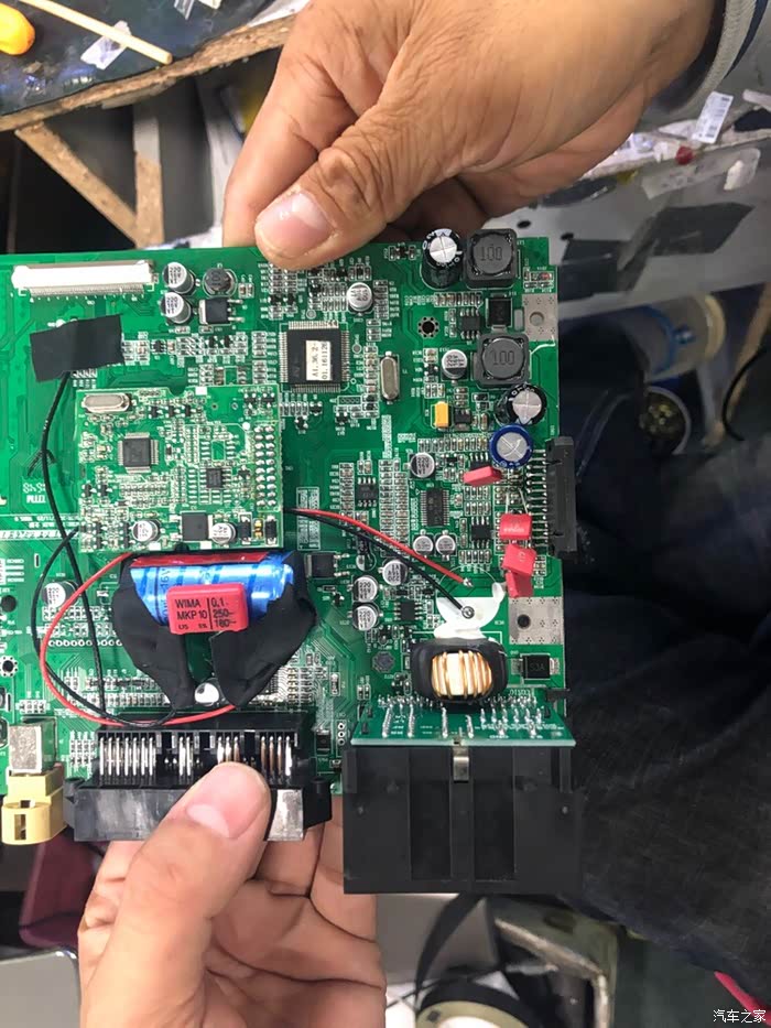

两个电容并联
四个电容都换上

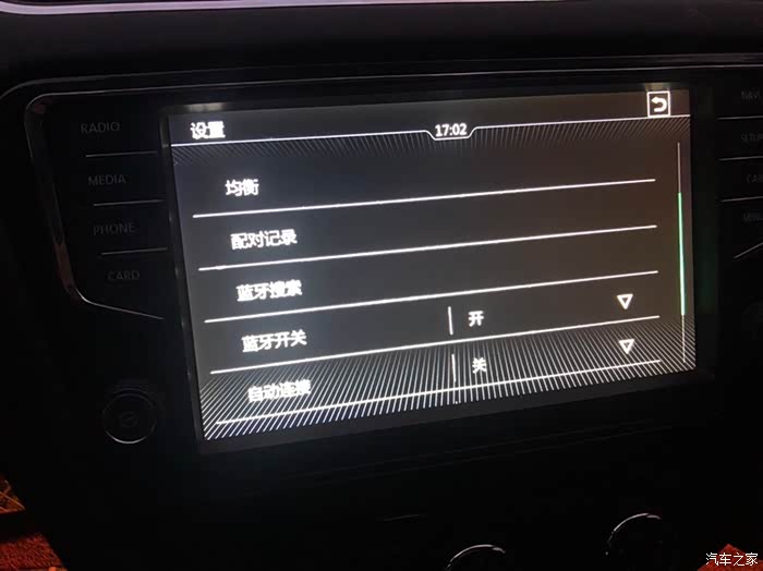

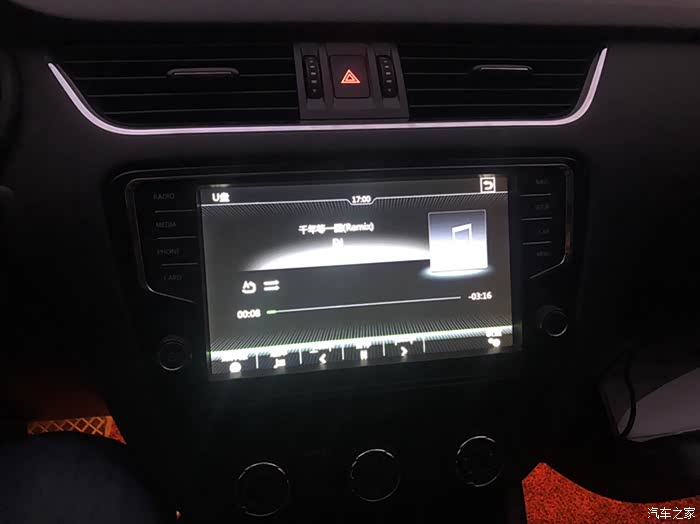

有人说要把等响关掉,感觉音质确实有提升
感觉不错,不过还有个问题,就是蓝牙问题
感觉不错,不过还有个问题,就是蓝牙问题
mib914开启蓝牙自动连接后,连接手机会出现破音,不知道什么情况,有没大神遇到过,或者能解决的,到此升级结束,手机打字不容易
