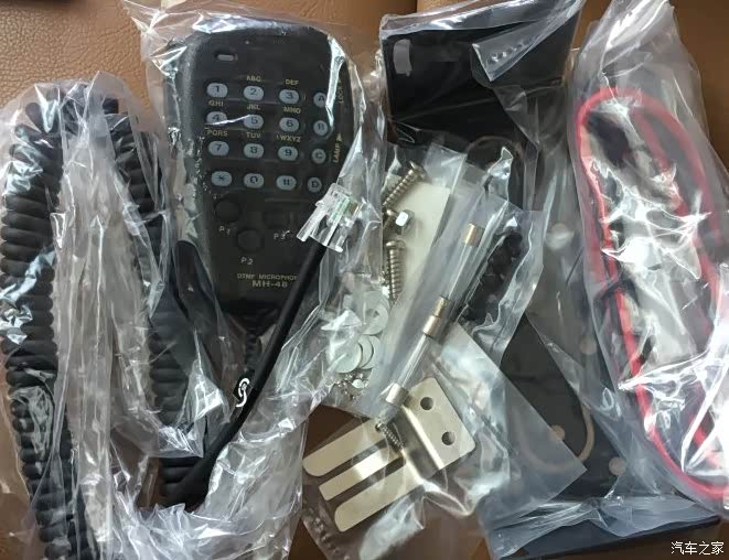

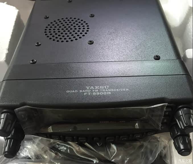

2. 八重洲FT 8900R车台                                            一套
日本原产八重洲8900
日本原产八重洲8900配件

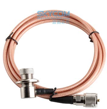

3. 馈线   选用    特氟龙 2米  50-3                            一套
选自天空,本打算去掉字母,不会玩,索性就注明一下,省了说盗图侵权等等。

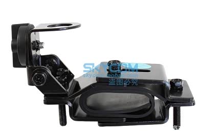

4. 新明 卡边 RB-80

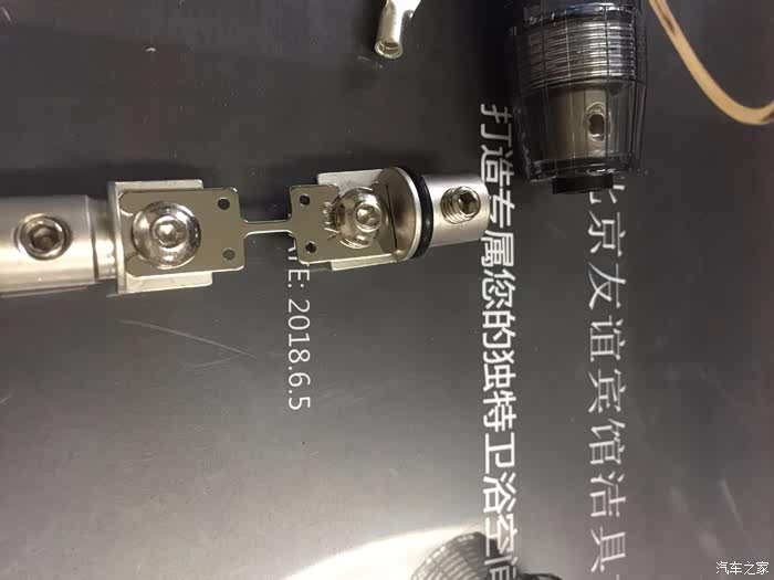

7.音响胆机专用保险   30A  (安培数稍大这是最小安培了,难不到我加工一下解决)             二套
现在的商家都非常聪明,用个图片上都有自家的暗号,和友谊宾馆没有任何关系,只是拍照时忘记拿走了。

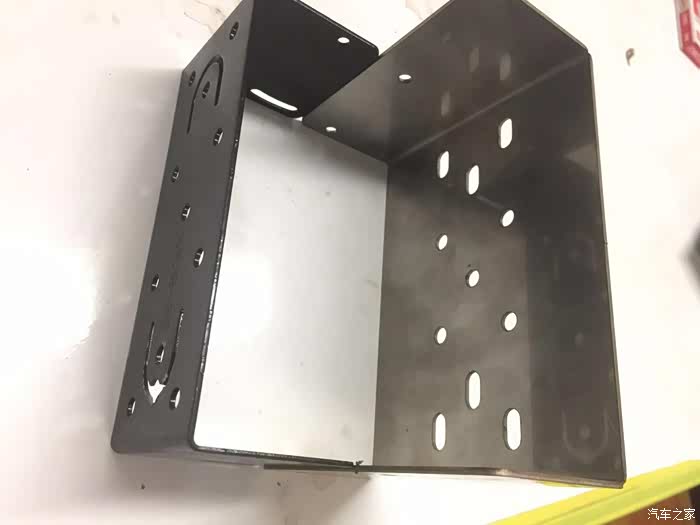

8. 台子连接架。
自己加工 玫瑰金 纯304不锈钢 厚度3mm

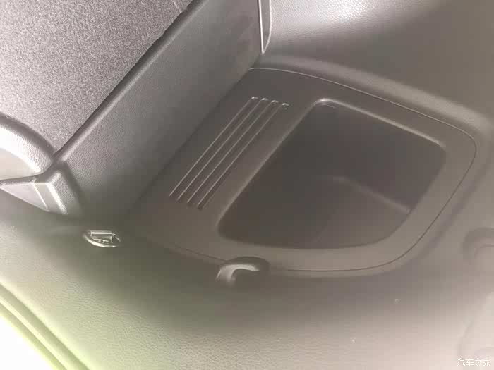

第一步:主机固定在后备箱右侧储物盒夹层内,空间接近100mm,内有自带上下焊接M6螺母 ,可利用,新做连接支架(上图)。

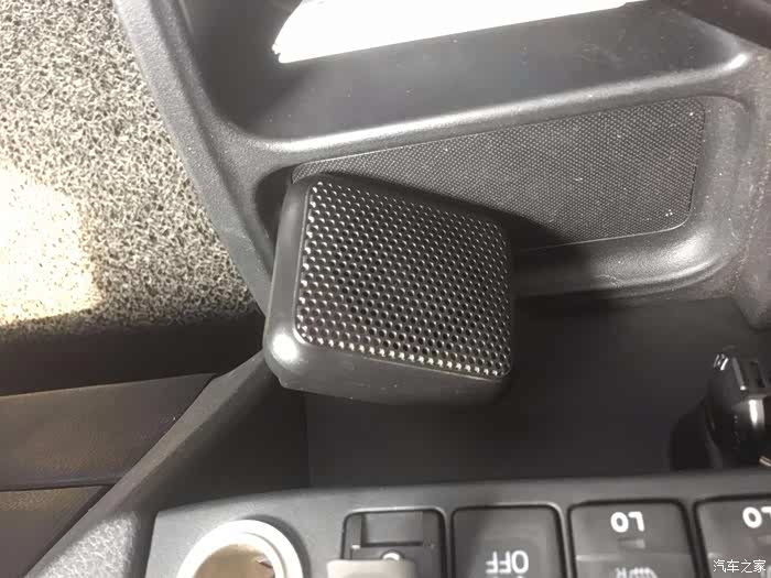

第三步:扬声器同控制线一同到中控台下方。

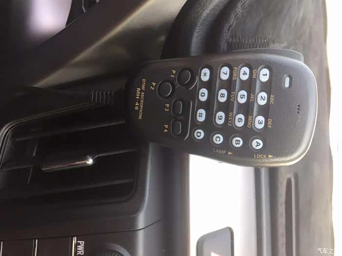

第五步:手咪暂时放到杯架内。

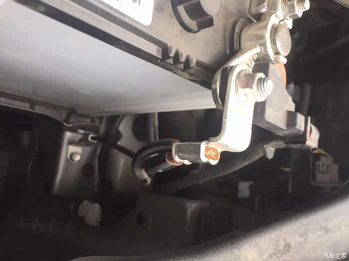

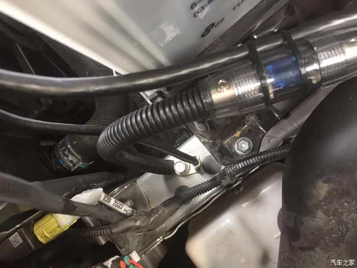

第六步:为了安全正负极全部从电瓶取电,因电台有自动关机功能,继电器没在考虑范围内。
确定方案之后就开始正式施工,接下来上图

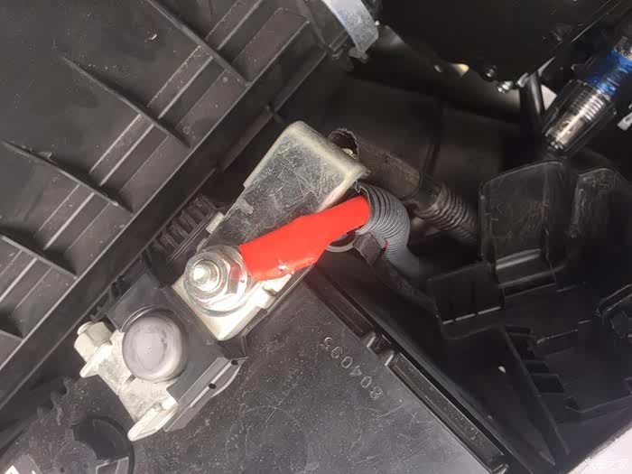

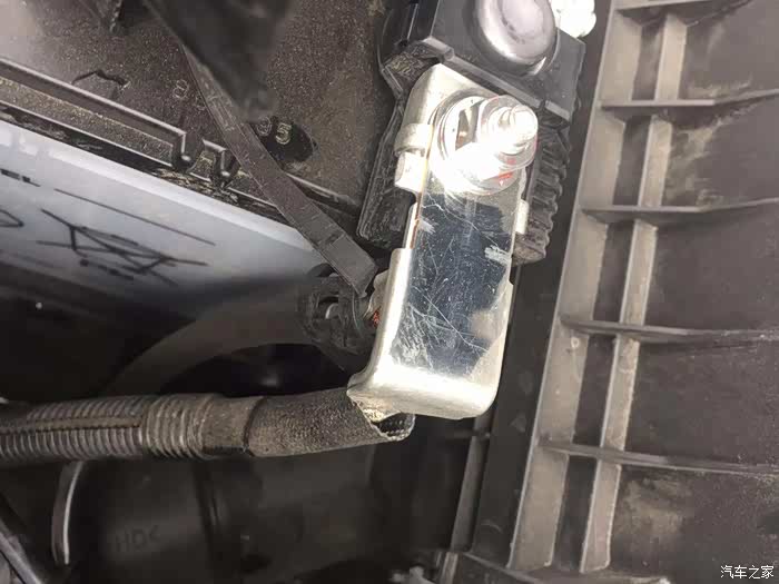

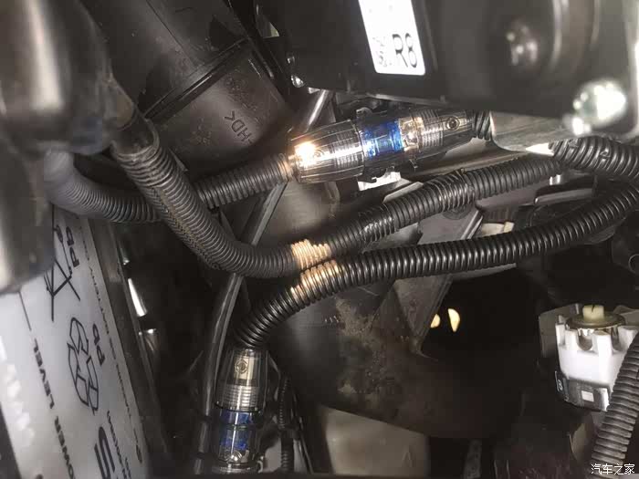

原电瓶负极位置图片。

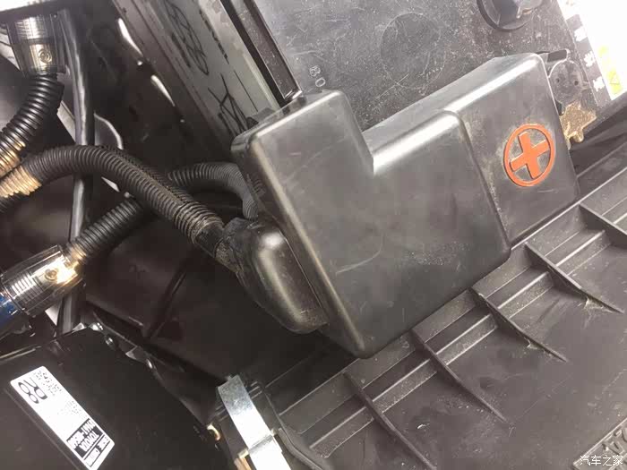

原电瓶正极位置图片。
接完负极后图片
接完正极后效果
完善后效果  图 一

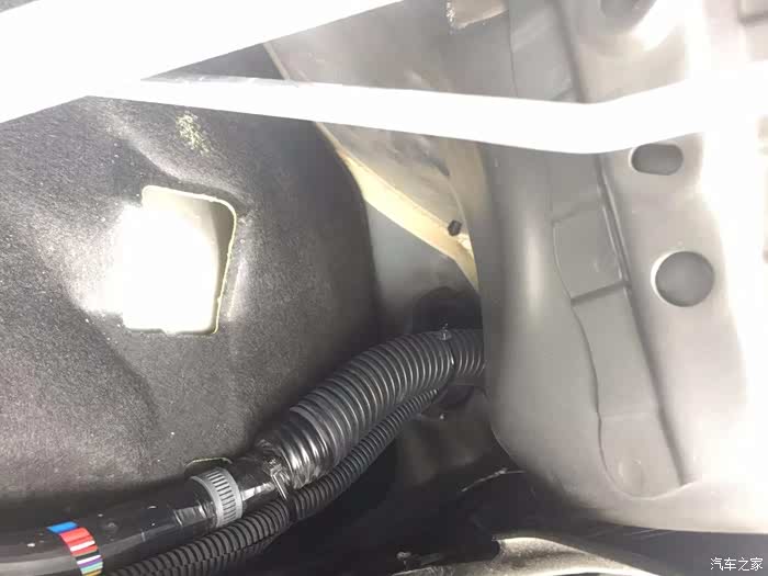

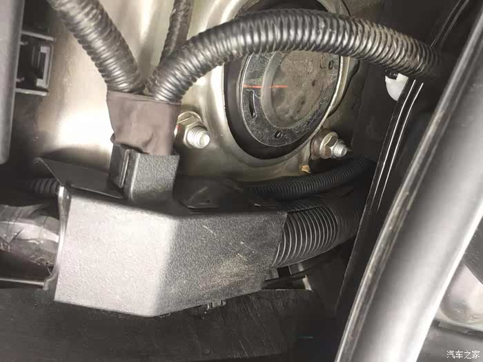

沿着右侧发动机舱计划进入防火墙 图四
更清楚看到 图五

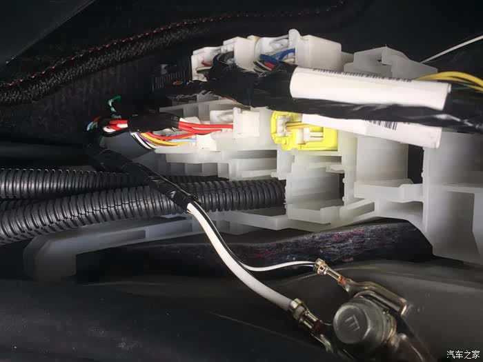

进入防火墙效果 图六 ,进入防火墙后从车身右侧总线孔内进入,操作还算简单。

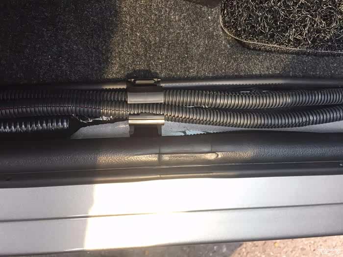

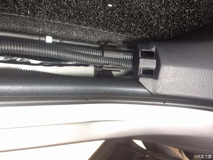

从副驾脚底穿出的带高温波纹管正负极电源线 图七
继续向后延伸,从这多了一个波纹管 里面 控制线和扬声器线缆  图八

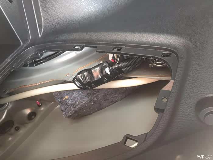

跟着安装复位前面图七位置 图九

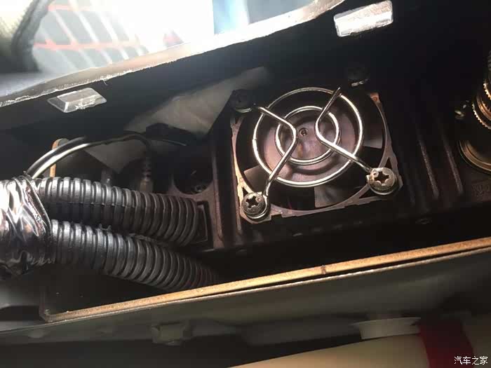

线就位后 安装 车台后效果  图十
 安装 车台后效果  图十一
图十二    完工效果 啥也看不出来,散热基本不用考虑,内部空间足以,还有强制散热器。

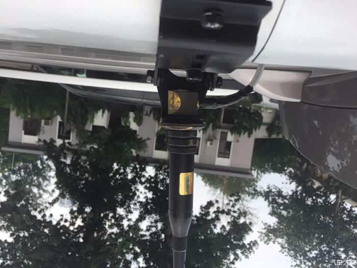

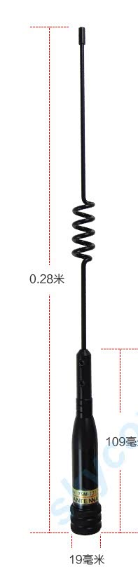

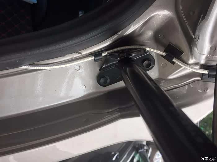

图一   50-3   2米
图二   50-3  加 1317  老鹰
图三    50-3  加 1317  老鹰  强调一下 这个卡边买来因行李架较宽没法安装,通过扩孔后完美解决。
天馈链接比较简单 注意 8900R 是N口天馈线接口是M口需要加装一个转换头,对接后ok 。

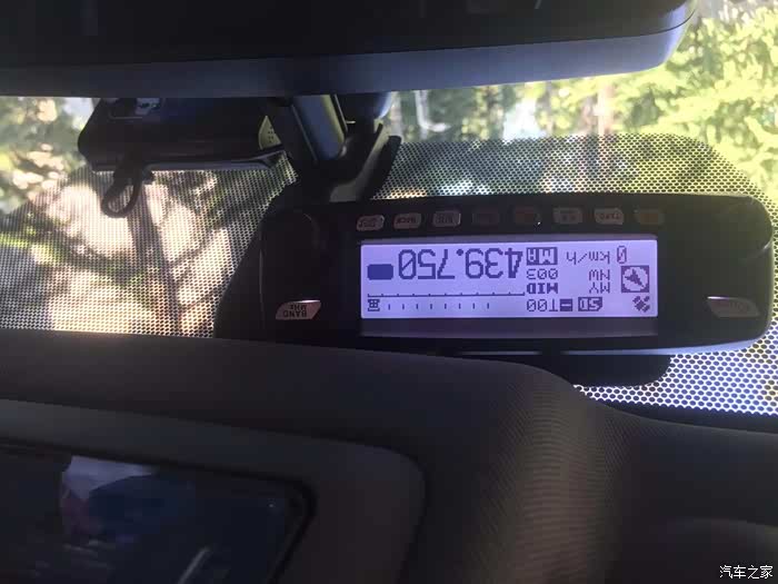

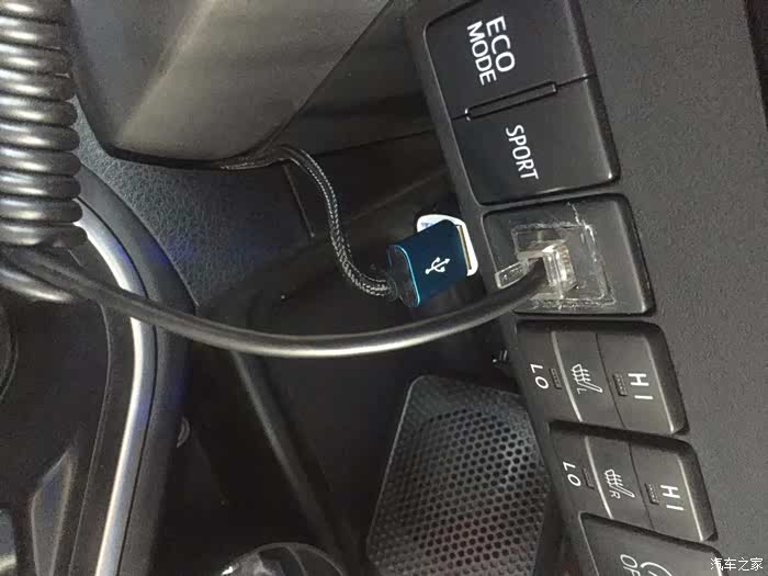

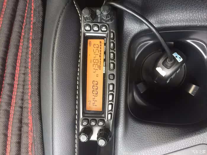

图一     控制面板线通过图七位置走暗线到中控台,下面是吸盘支架,面板下面是扬声器被遮挡住了,支架最佳效果应该是在玻璃上,我吸到了塑料上,时间长了颠簸不牢固。
图二       最后改为座椅缝隙比较牢固,相对操作不够方便,但常用频率也就这样几个,还可以手咪操作,也不是问题。
图三               扬声器 杂牌 本想选个摩托罗拉无奈 590元 太贵了买不起,八重洲  ICOM  老鹰  新明相对便宜点,没用过先用用后续在更换,本想上段通联视频还要审批算了。

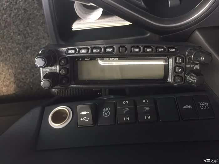

从8900R升级100DR数字电台
    8900R在经典毕竟是模拟台,随着数字台不断上市,话音清晰,无背噪,各种优点,最重要的是北京开启了数字中继台,市区大部分地方都可通联(感谢无委会),激情被再次点燃,经过详细对比,摩托罗拉M8668i  、八重洲,ICOM   、艾琳可、建伍、海能达几个品牌, 再次回归了八重洲C4FM制式的怀抱,就有了下面的图片,这次升级主要更换主机、面板位置,手咪延长线、控制面板延长线,见下图。
