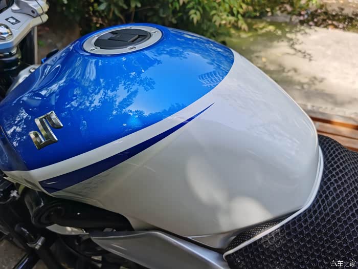

这款机车采用蓝色和白色相拼涂装,蓝色为金属漆,大品牌厂家工艺上乘,涂装均匀,色彩靓丽。开了七年一直没给油箱贴膜,长期骑行,衣物与油箱摩擦虽然没有给漆面造成磨损,时间久了还是准备粘贴鱼骨贴来保护漆面。

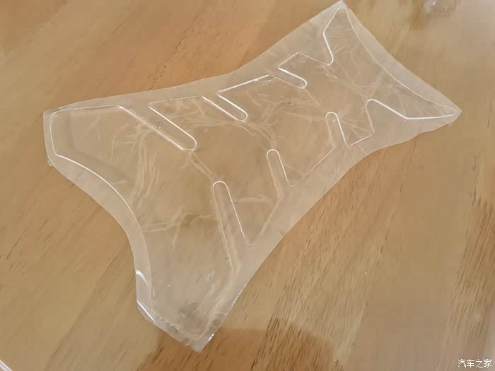

考虑到白色涂装,没有选择黑色鱼骨贴,入手了这款白色软胶材质的产品,手感柔韧,厚度1.5mm左右。

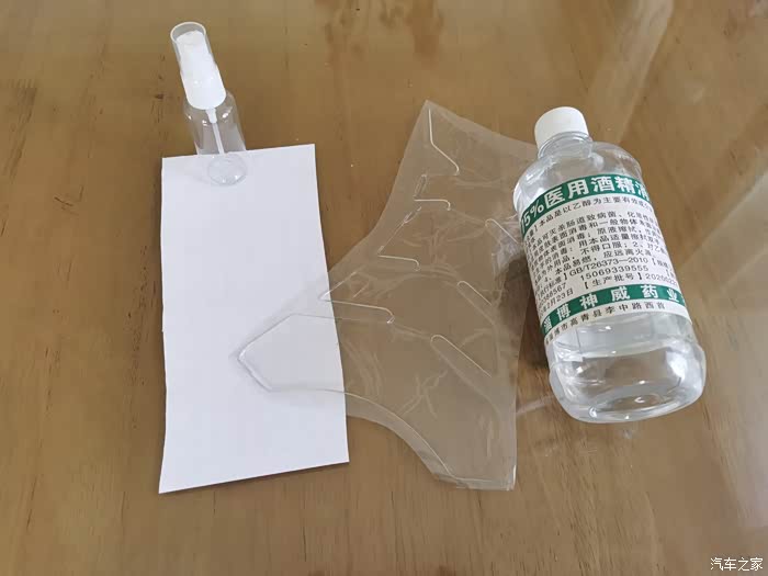

商家一道寄来的酒精和塑料喷瓶,贴膜的时候要用到。
随产品一起寄来的软胶贴膜使用方法,以前给老途观贴过拉手贴过透明膜,方法基本是一样的。

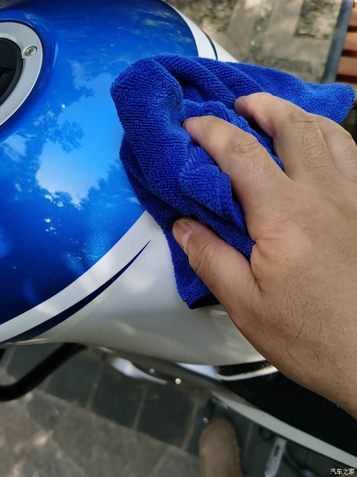

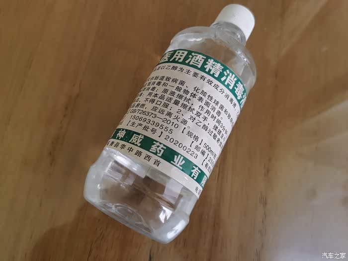

接着稀释酒精,用喷瓶湿润油箱漆面。
使用洁净的毛巾擦拭油箱漆面

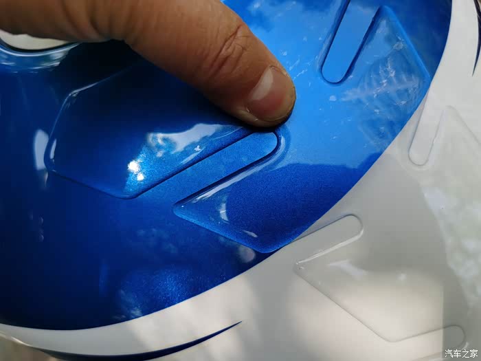

撕开透明鱼贴粘贴面的保护膜,再用稀释酒精喷洒。

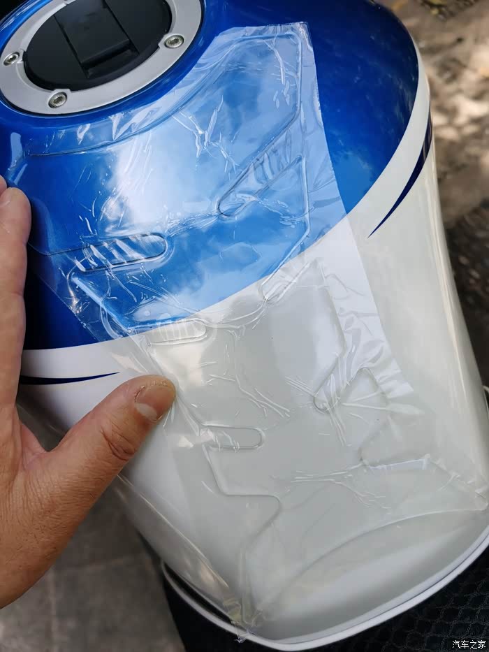

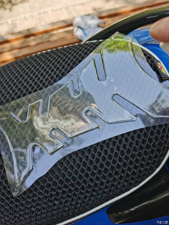

不要等稀释酒精干燥,将透明鱼骨贴粘贴在油箱位置。

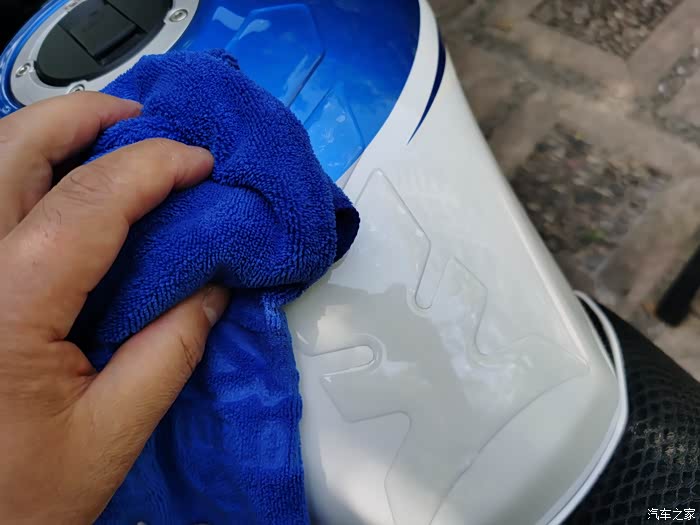

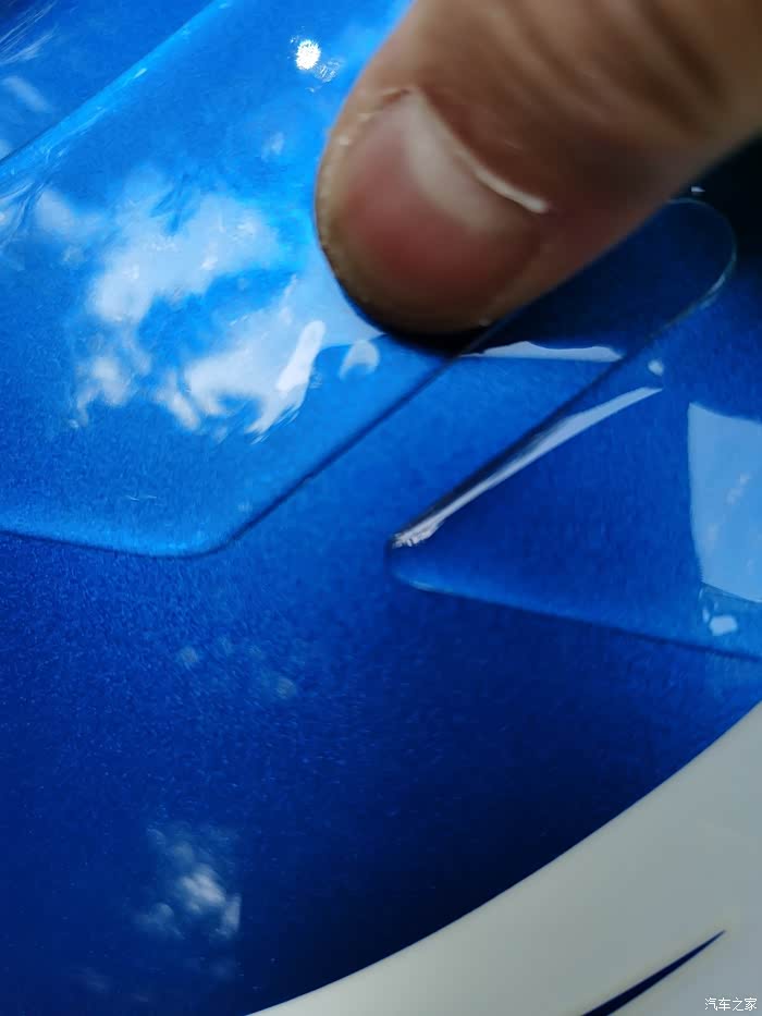

最后的步骤极为关键,用手轻压鱼骨膜里面的水分,使得它们全部被挤压出来,这个操作过程需要极大的耐心,只能用手,切勿用硬物挤压,
最后用干毛巾将多余的水分擦拭干净

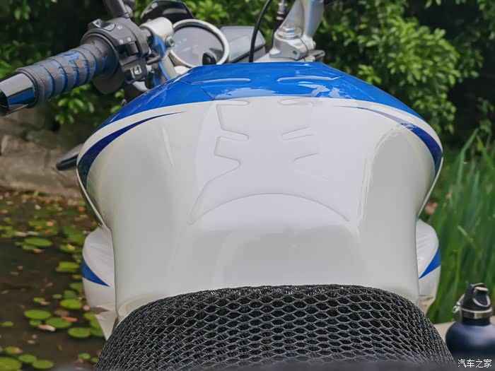

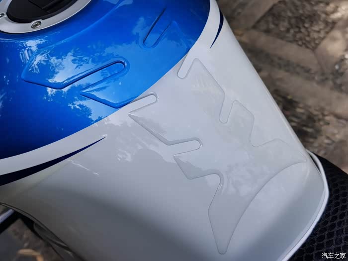

这是最后的粘贴效果,虽然还有一点微小的气泡,过几天就会消失的。
自己动手粘贴的透明鱼骨贴效果相当不错,这下又可以快乐的玩耍了。
