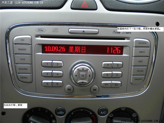

改装起来难度不大,只需要拆卸下原车系统和面板+打两个小孔(比较心疼,我基本没有让我的小车受过伤害)+连续数据线+U盘数据线+扣上面板这些过程即可。

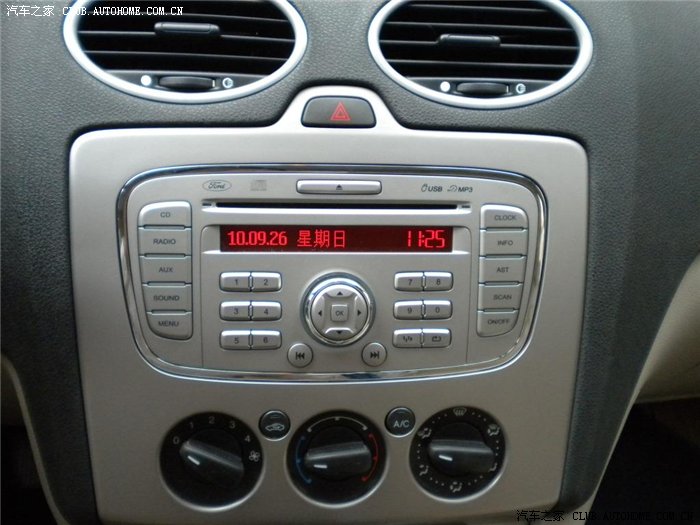

完成改装后,音色的确提升不少,比07款要强好多,而且直接操控预存的收音机按键也比较方便,晚上开灯后音响操控面板更加醒目,日期显示比07款内容要多。总之比较满意。也为那些改动09款音响的车主们叫屈,本身有如此强大的功能何必再去追求新的功能,白花几千大洋。

见图:

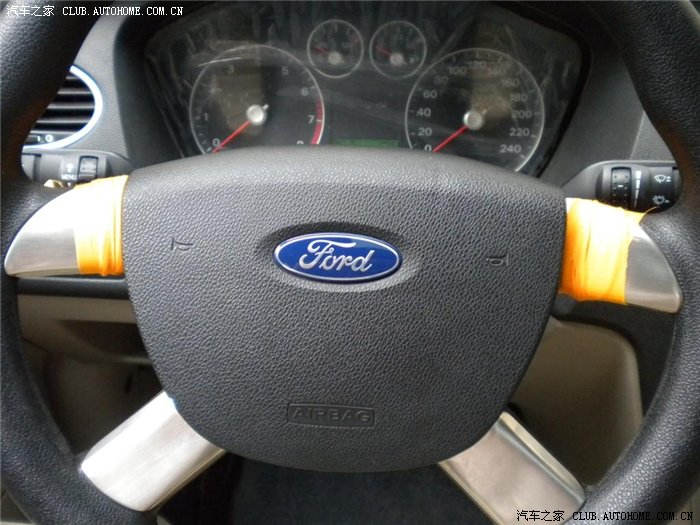

加了方向亮片,为了紧固,找来布条先紧2天后再取。

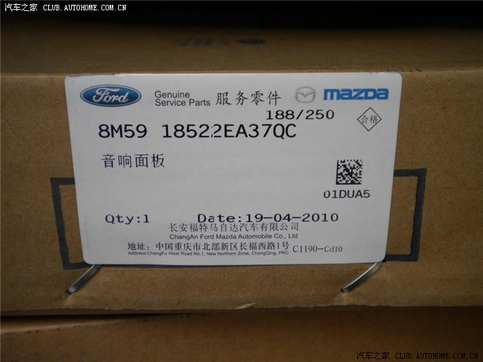

下图为09面板包装,供想改装的朋友们参考:
