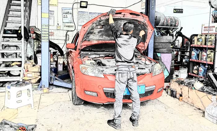

来到修理小店,熟悉的工位,熟悉的技师。

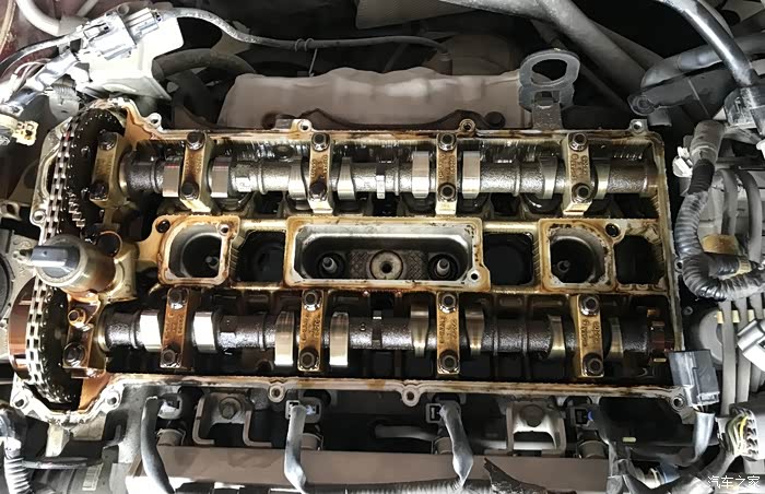

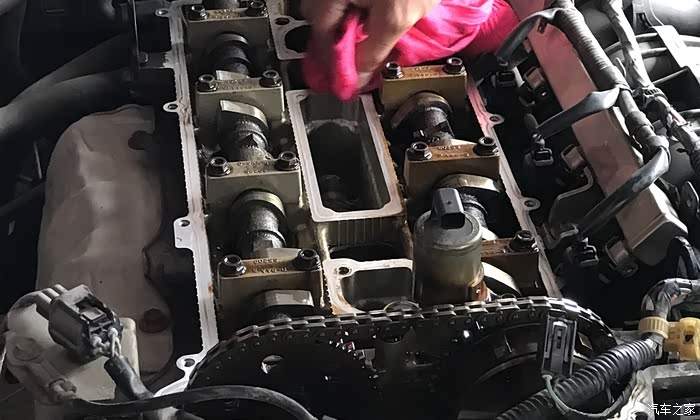

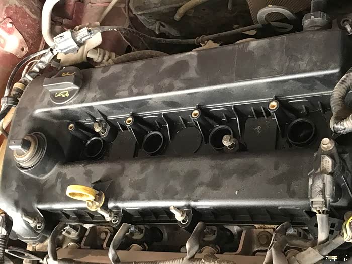

密封垫圈已经彻底沦陷,机油见缝就钻,到处渗透。

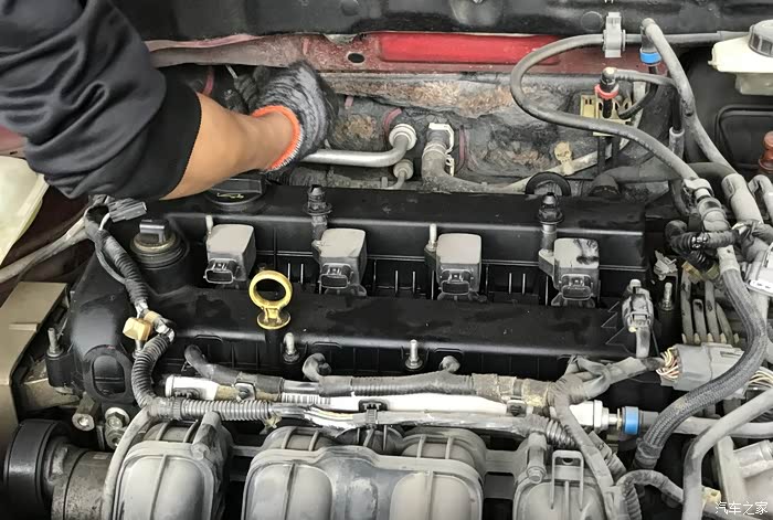

先拆点火线圈。
松掉螺丝,准备打开气门室盖。

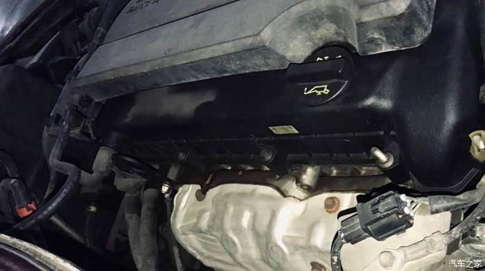

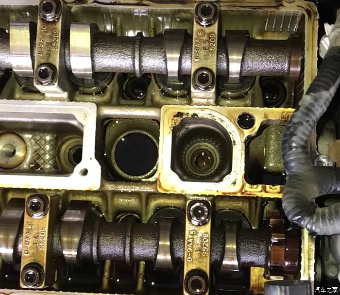

气门室重见天日。
还不错,挺干净的。

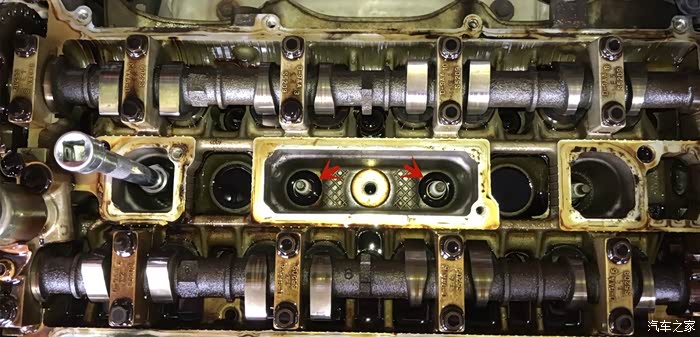

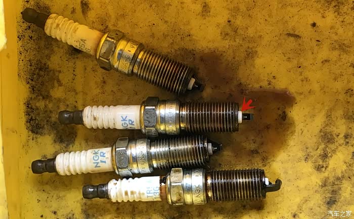

只是火花塞浸泡在机油里了,影响点火性能。

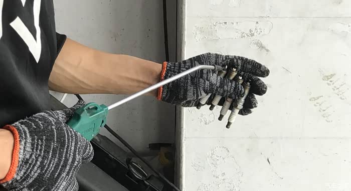

拆掉火花塞。
看不清,活塞表面的积碳情况。
火花塞陶瓷发白,燃烧室温度偏高,动力不足。
主要是被泡在机油里了,无法分散热量。
清洗一番。
吹干后,等待后续安装。

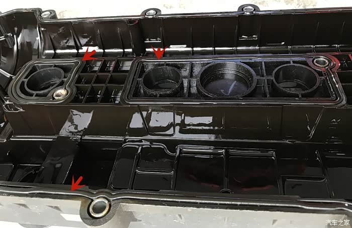

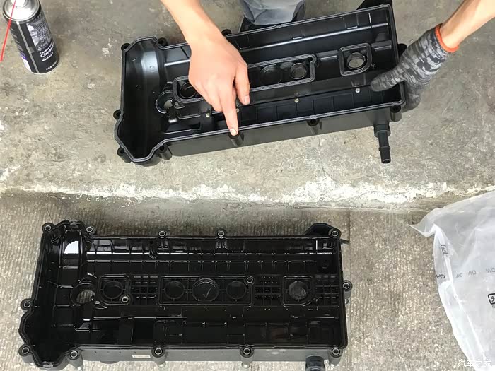

拆下来的塑料气门室盖,密封垫嵌在凹槽里,橡胶失去弹性就不密封了。

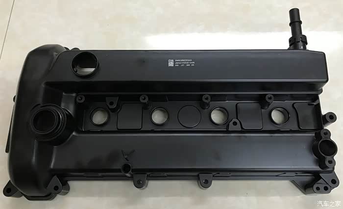

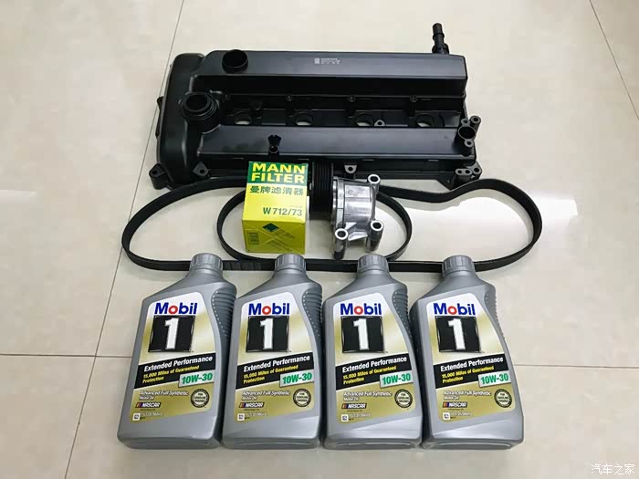

选择了一款铝合金的气门室盖总成,自带密封垫,并突出于盖体。
新、旧,气门室盖对比。
这款来自国内的自主品牌CHM。
铝合金材质,熏黑处理。
自带机油压力阀密封圈。

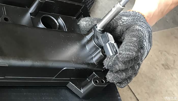

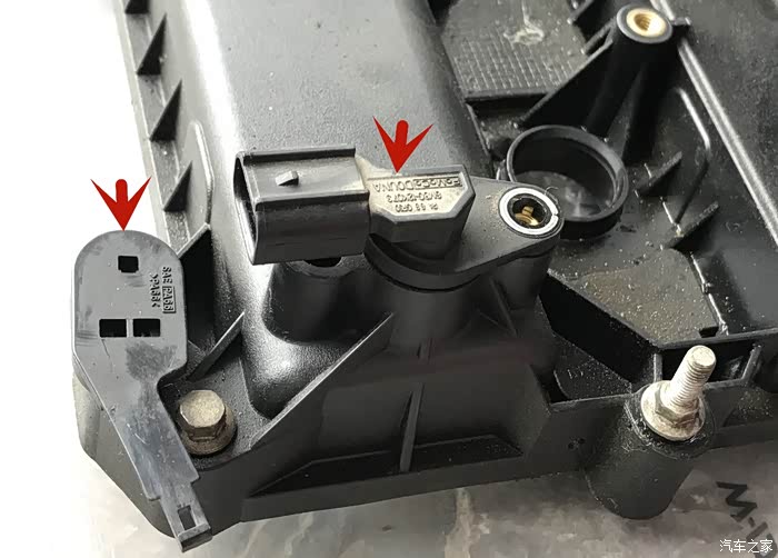

凸轮轴位置传感器和卡扣,需要移植过去。
凸轮轴位置传感器。

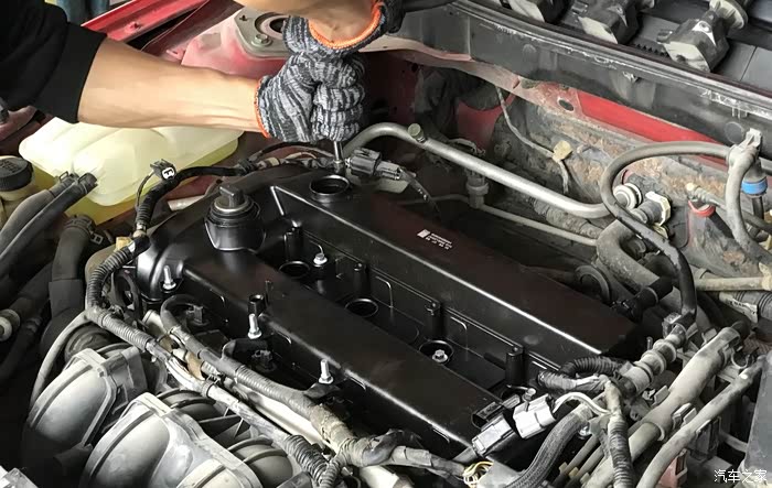

清理,准备安装气门室盖。
说明书主要强调了两点:一是对角安装螺丝,二是严禁打胶。
气门室盖安装中,14颗螺丝按对角顺序,分三次逐步扭紧。
安装火花塞。
装上点火线圈,气门室盖安装完成。

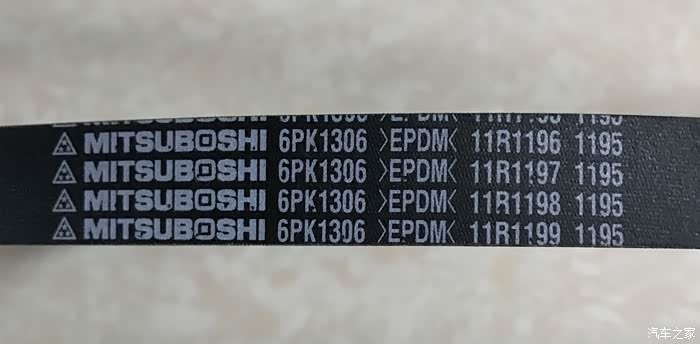

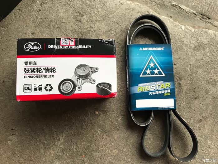

本次更换张紧轮、皮带,凑巧也是美国、日本混搭,盖茨和三之星。
盖茨的做工依旧粗糙。
发电机皮带。
空调压缩机皮带。

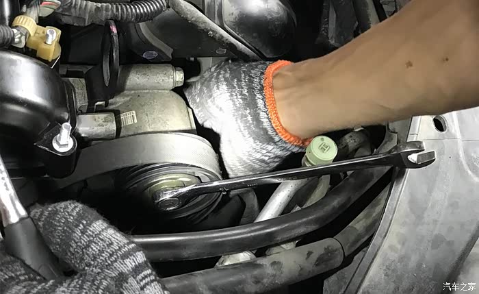

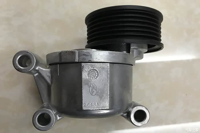

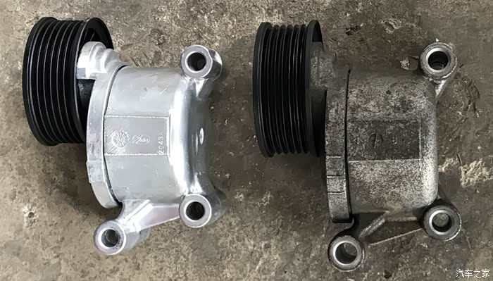

更换张紧轮较简单。
新、旧,对比。
张紧轮更换完成。

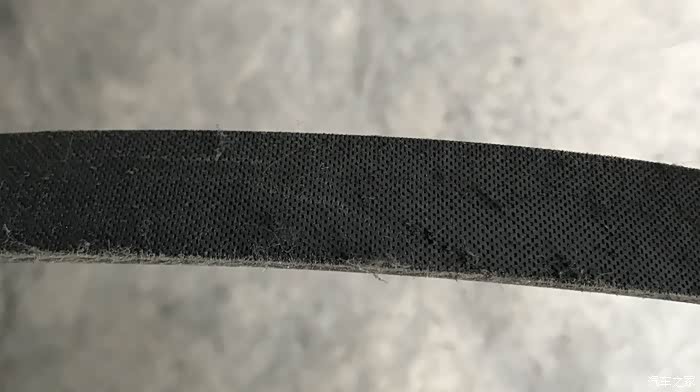

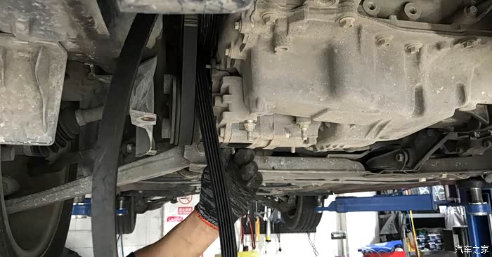

取下发电机皮带。
磨损较严重。

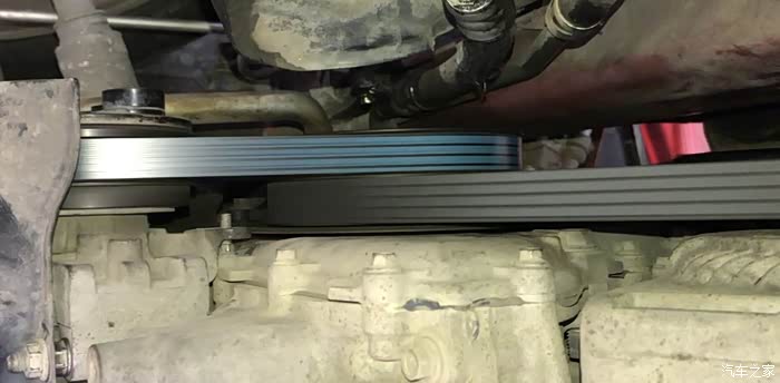

更换空调压缩机皮带。

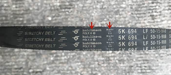

压缩机这条还是原厂皮带。(哈金森,法国品牌,欧盟制造)
新、旧,对比。
皮带安装完成。

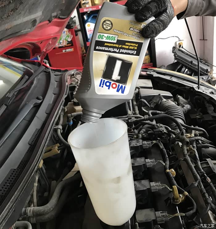

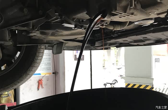

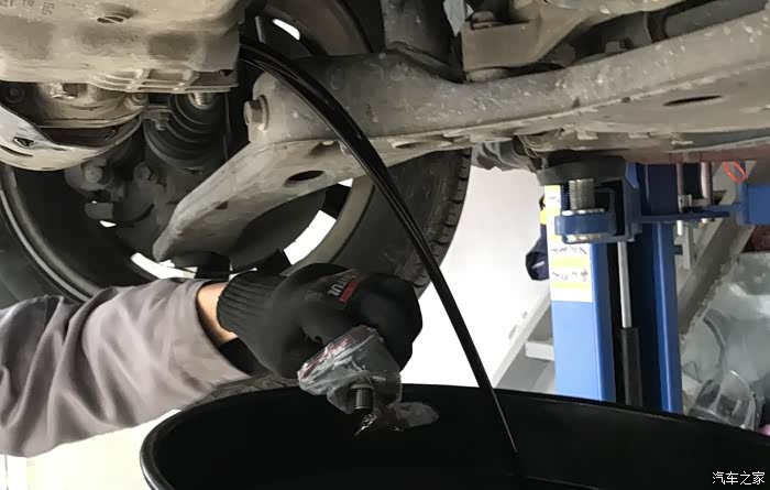

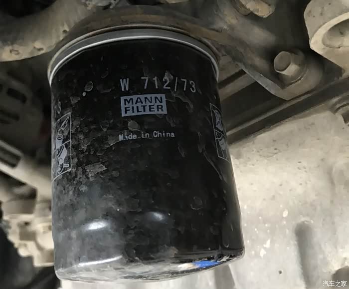

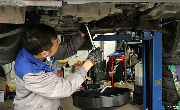

接着换机油。
八个月换一次。
机滤一直选用曼牌。

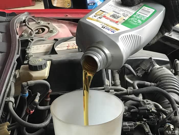

天气太热,选择了美孚EP 10W30。
10W不需要达标极寒温度下的低温流动,由(高粘度基础油)调配而成。
剪切稳定性强、密封性足、扭力表现佳,等特点。
一张图,了解 10W30 的流动性。
流动(快),散热(快)。
流动(慢),密封(强)。
新车关注(流动),老车注重(密封)。
在(流动)与(密封)之间找到平衡,才是最适合的机油。

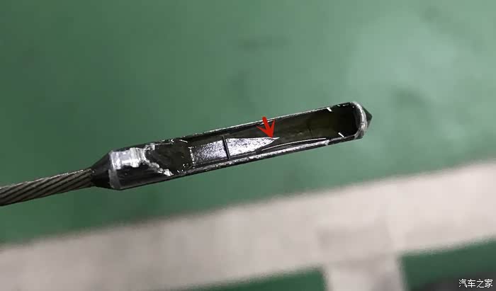

本次加入3.5升机油,冷车油尺中间。

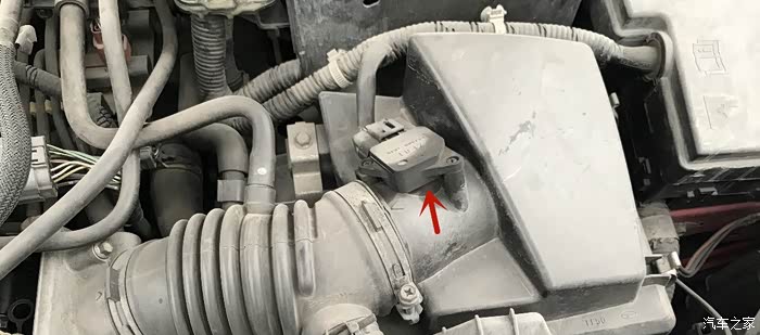

空气流量传感器上有油渍。
从里面看,挺干燥的。

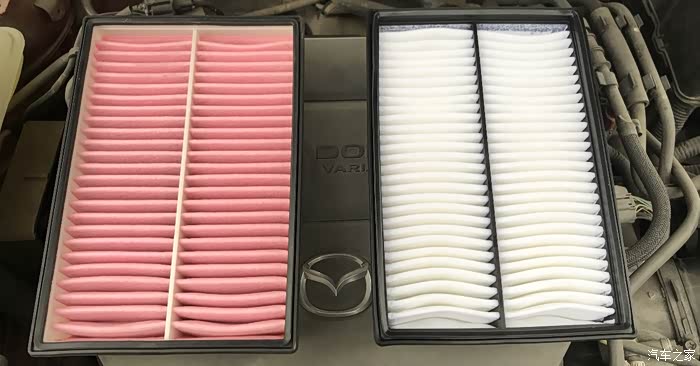

原厂空气滤用了一年多了,这次换曼牌。
曼牌这款空气滤芯,保加利亚生产。

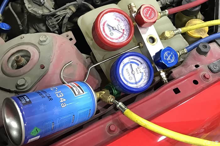

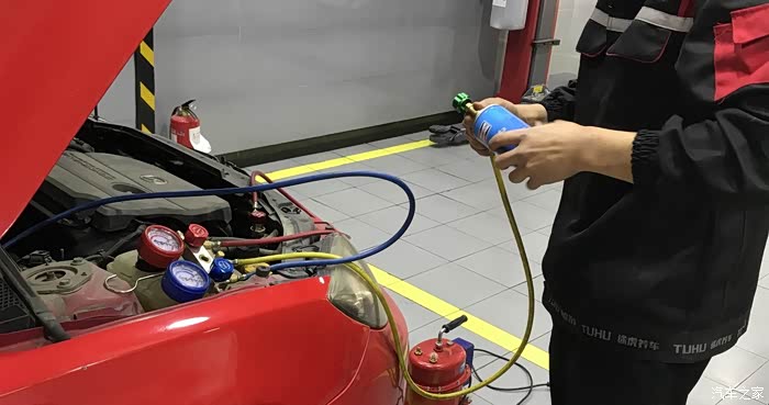

更换冷媒,抽真空。

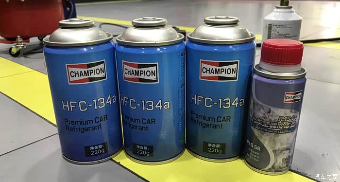

途虎的冠军冷媒和冷冻油。
导入冷媒。
更换后,测试最低温度7.1度。

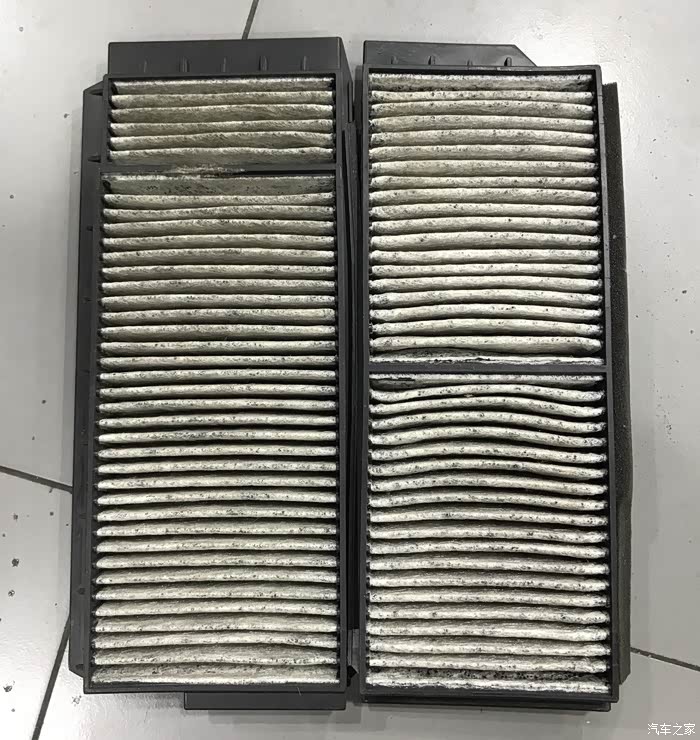

更换马勒空调滤芯。
这台车更换空调滤芯很麻烦,要拆掉部件,且角度刁钻。
空调滤芯2年一换,换下来的博世活性炭空调滤。
