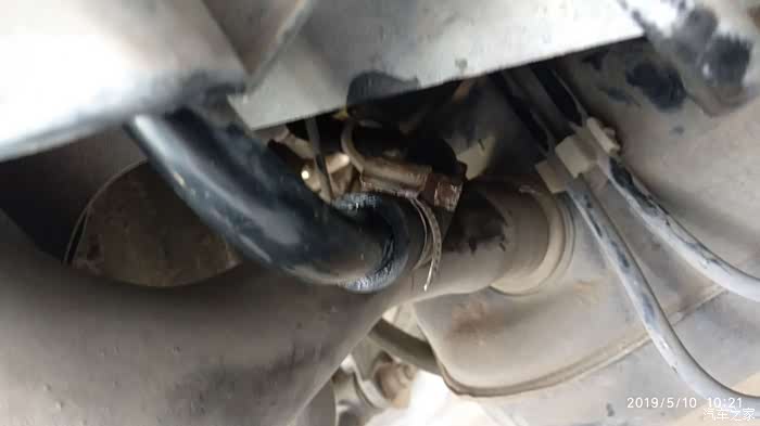

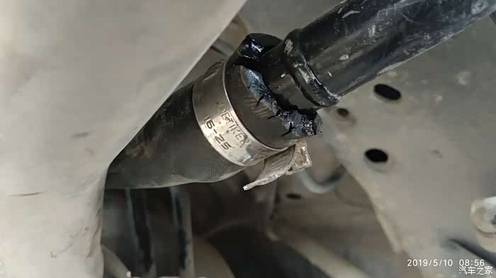

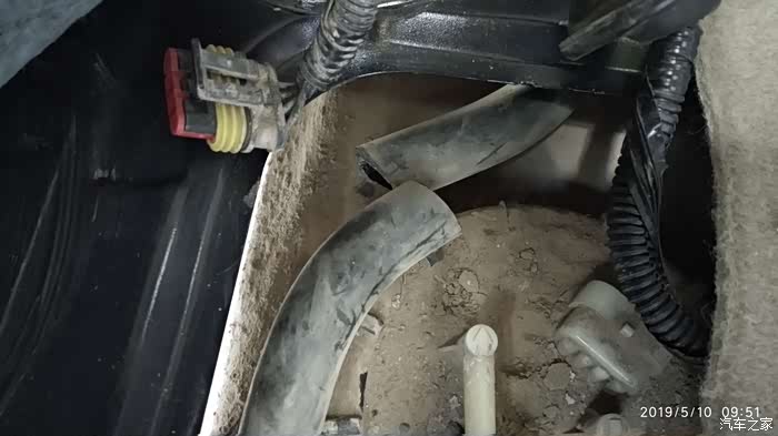

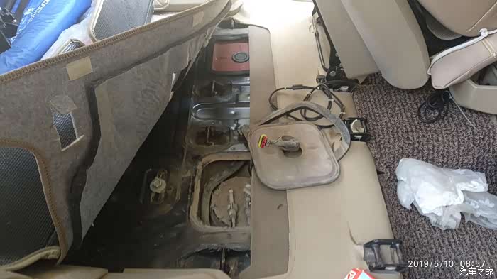

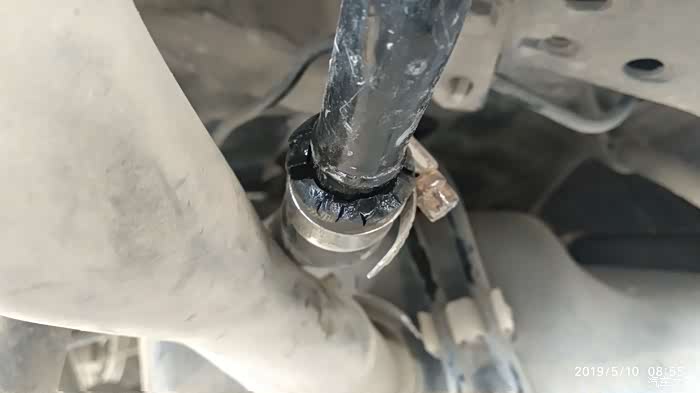

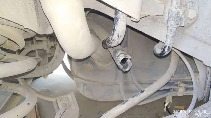

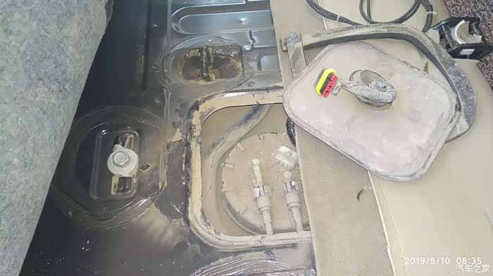

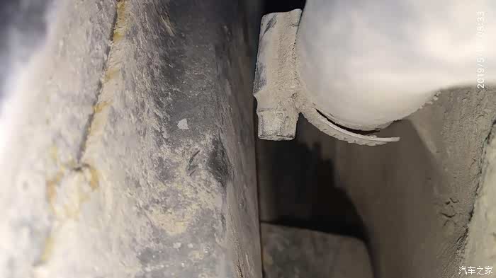

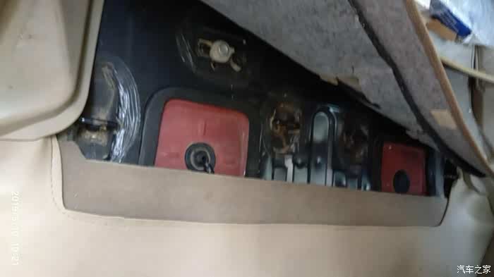

去年加满油箱从通气管接口处漏了不少汽油,就注意到这个管子开口了,想换没有找到换管子的贴子不知道要不要拆油箱,一直拖到现在,5.1出前去加油站加油加了200块的油又从通气管接口漏了不少汽油,当时还跟加油的人吵了起来,还是车有问题修车吧,先买了根管子09款用的,今天送完孩子就去换了,拆下座子下面的盖子后能看到管子但看不到油箱上的接口,手也下不去没法拆另一头,到车下也看 了同样也下不去手,只有油箱拆下来才能更换,想想油管太难拆就不打算换了。

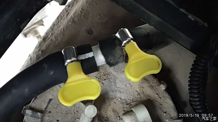

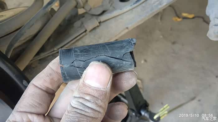

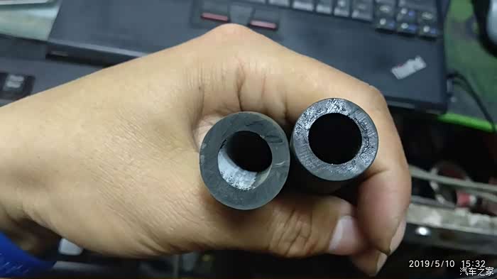

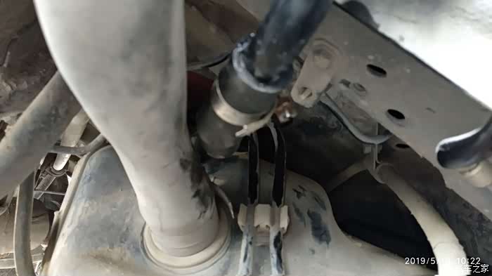

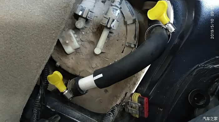

把原来坏的一头剪下一部分,拉了拉也能接下用,就是怕太紧行车时间长了把油箱上另一头拉断了就要换油箱了,后来想了个办法,把老管子从上面能下手的地方剪开,找了一根太太阳能上水管当接头,把新旧管子接在一起,试了试可行。接下来把新管子多出的一部也剪了下来,这样不用拆油箱也解决了问题。装好通气管对比新旧两个管子老的比新的要厚一点,就是质量不知道怎么样,用用看吧,总比漏油强吧。

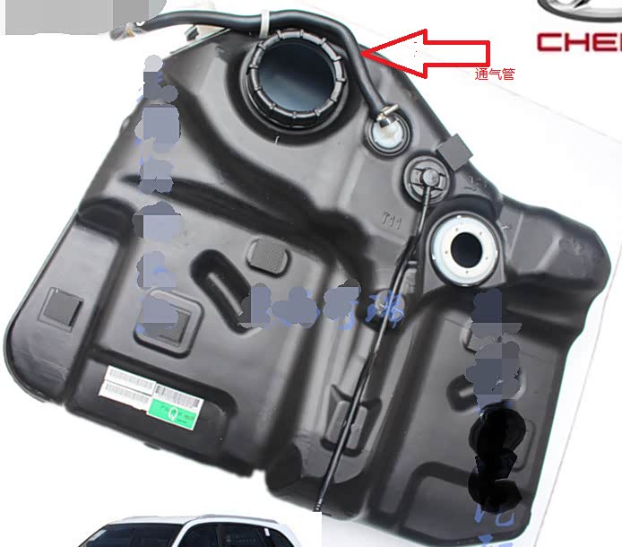

从网下找的09款油箱总成图片

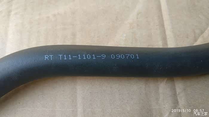

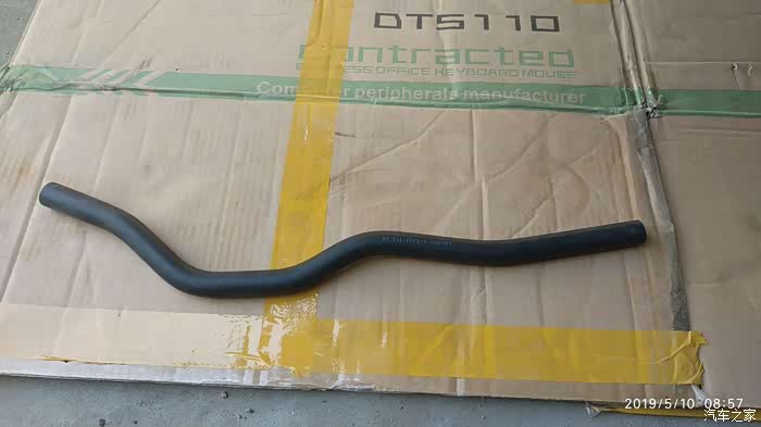

买的新管子

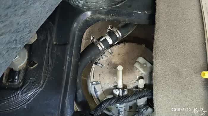

从上面看不到接口,没法拆下来。
把手机顶到油箱上拍的,就是没法拆下来

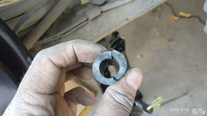

老管子拆下来就掉下来了
这质量真是无语,发现问题好几年了从去年才开始漏油。

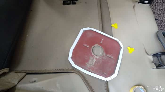

这个盖子功能只能找油泵用。
原本剪下坏的一段用,担心拉坏油箱上面的接口,最后还是换了。
剪下的一段
老管子从中间剪开
水管直通接头
里面还有金属层保护用个几年没有问题
接一起
也接好,这也是个省事的办法,比拆油箱方便多了。
盖子加双面胶
上面完工
下面完工
对比新老管子老的比较厚一点

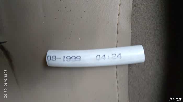

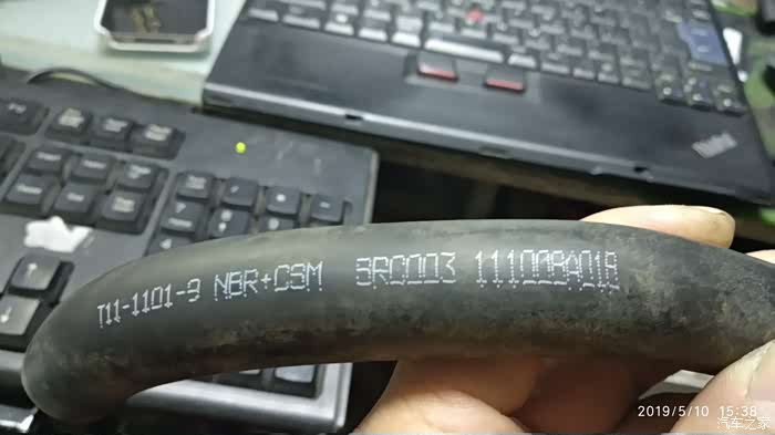

老管子编号
新管子编号
