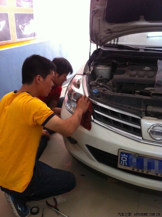

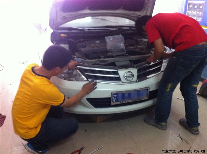

一大早9点半就来到西国贸汽配城,启明灯光的老许确实人不错,后面会提到哦!

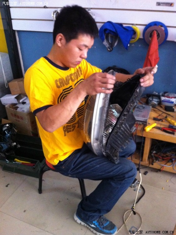

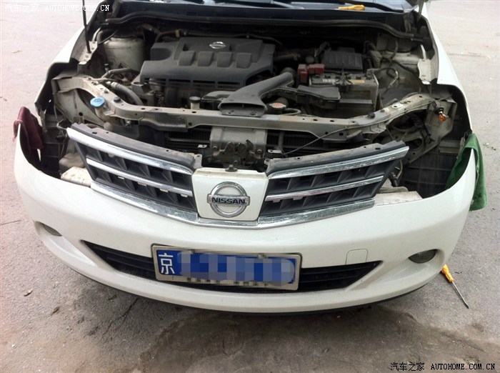

师傅小磊,开始拆DD的大眼睛;

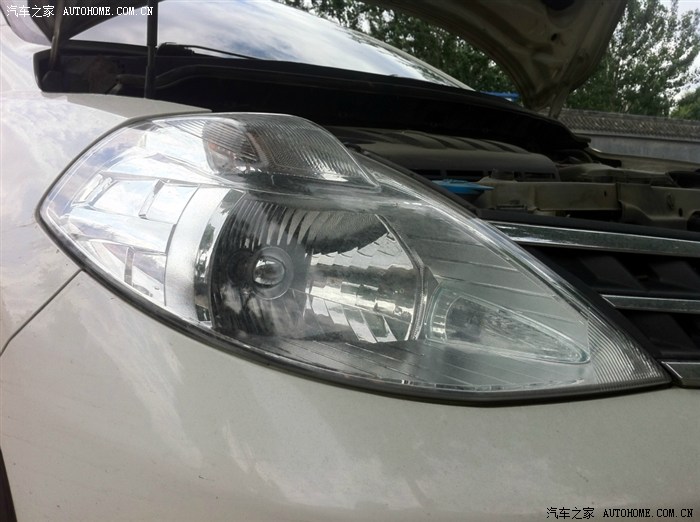

先来一张DD原厂的照片;
三下五除二,两只大眼睛已被拆下,看看这样的DD帅不帅?

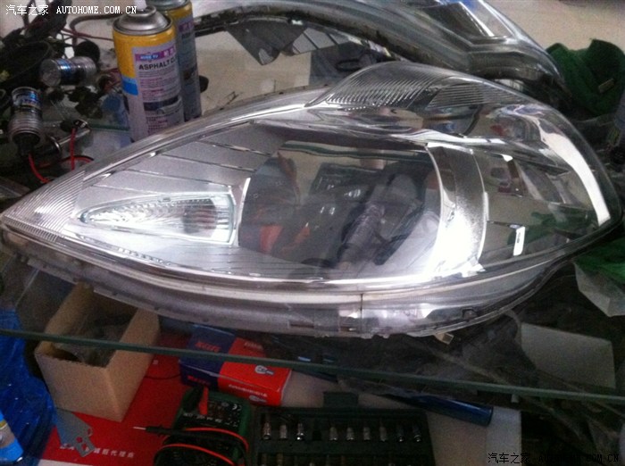

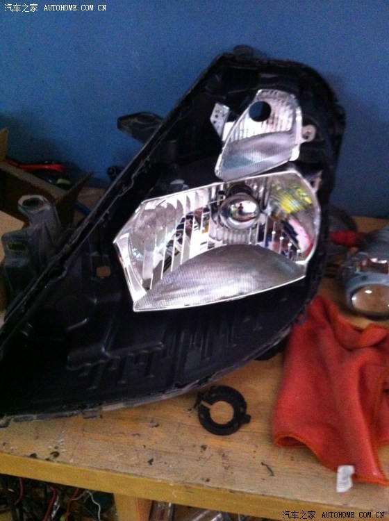

被拆下的大眼睛,好大啊;
擦干净了,准备进烤炉;

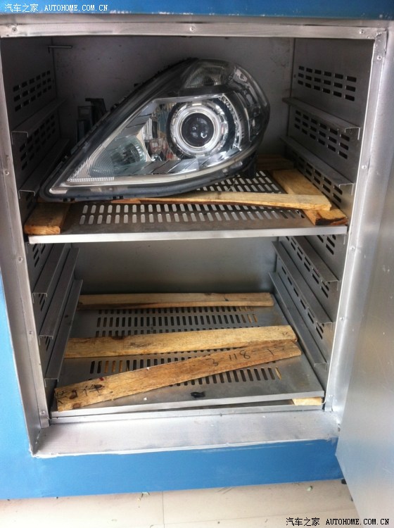

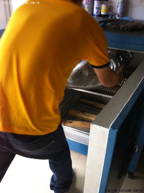

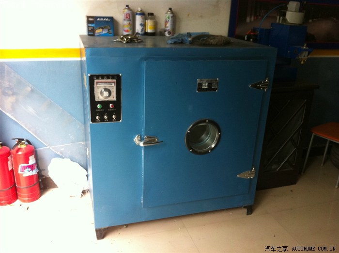

改灯行必须具备的烤炉,开灯和封灯都需要用到的,软化密封胶;
看看,加热后的大眼睛,很容易就打开了;
大眼睛罩;

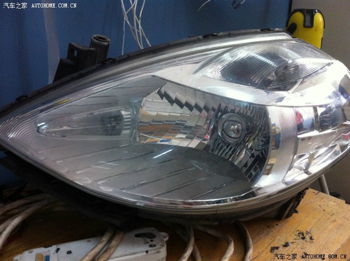

原厂的大灯;

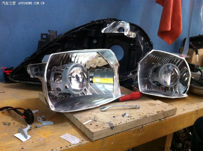

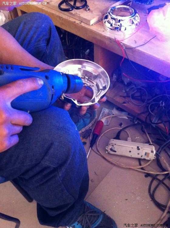

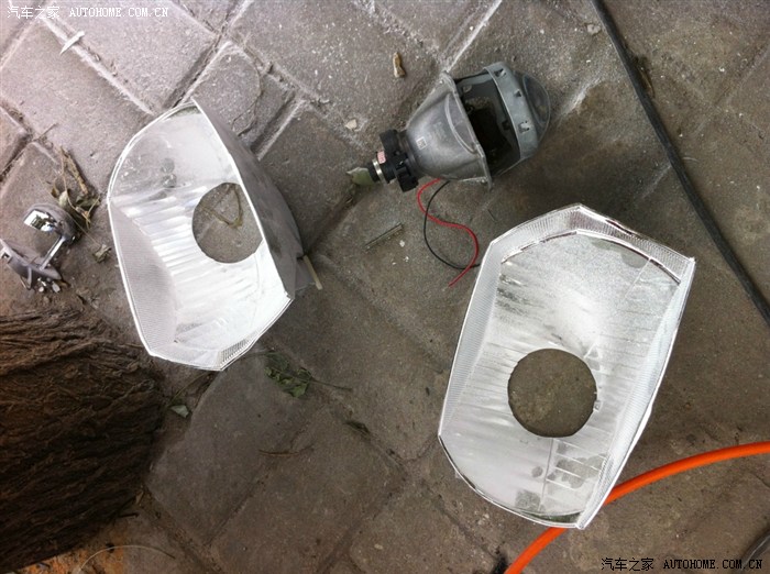

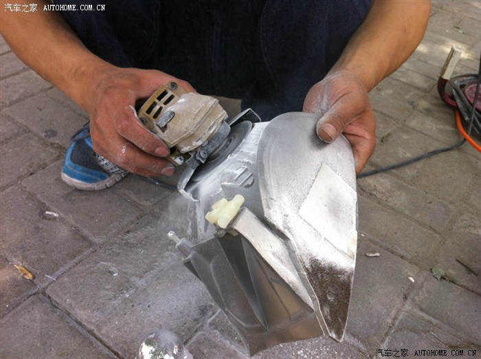

拆下后的灯碗需要切割,小磊师傅非常的熟练;
一会工夫,2个灯碗切好了,好圆是吧;

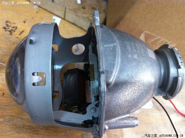

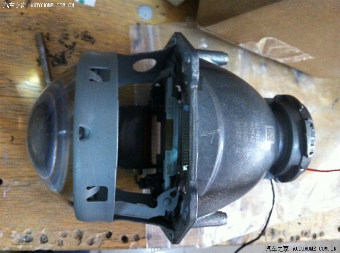

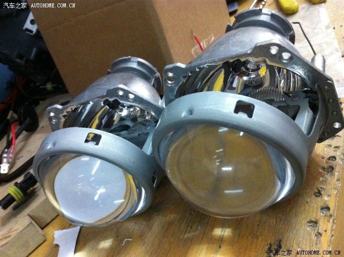

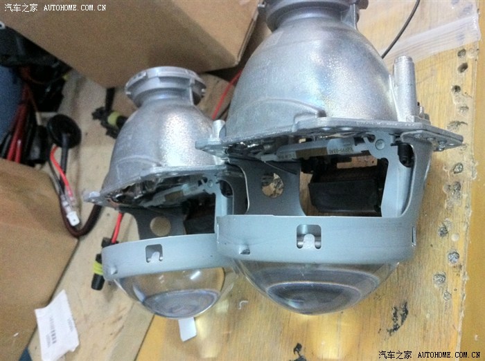

哈哈,主角隆重登场,海拉3透镜一对,09年产;
特写完毕;

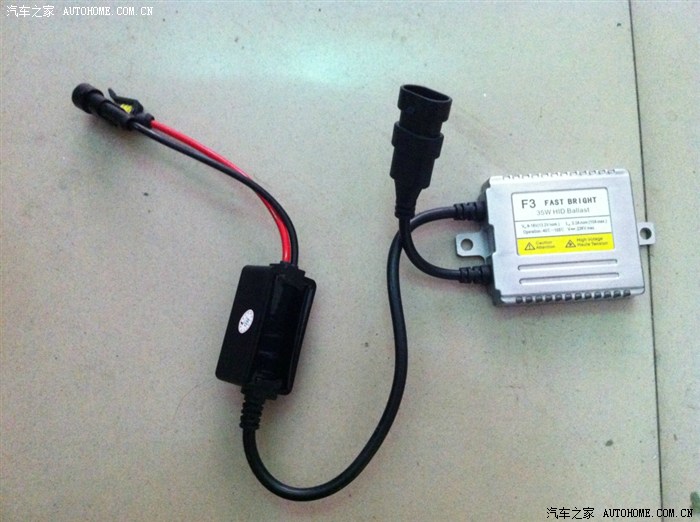

多路通F3安定器,超薄启动快哦!

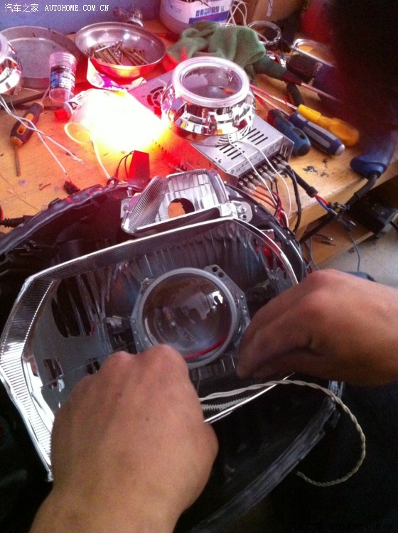

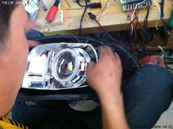

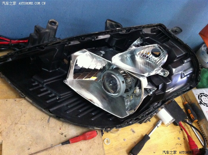

经过固定,2只海拉3已固定在灯碗里;
嘻嘻,固定在灯罩里,准备下一步;

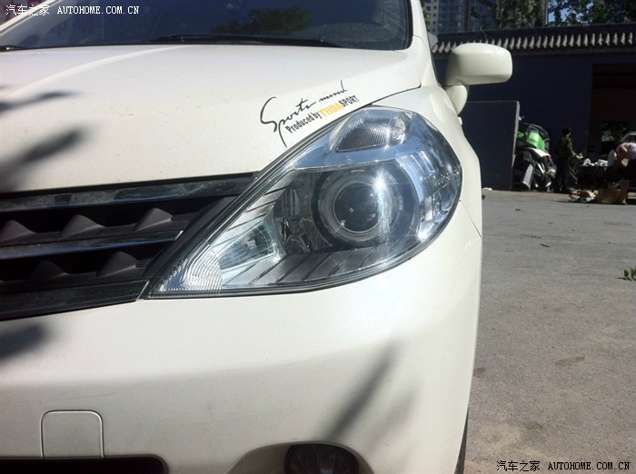

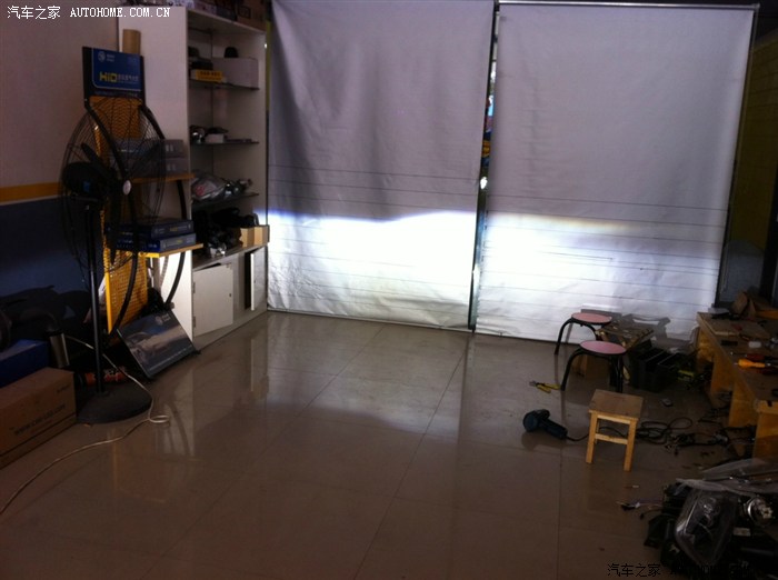

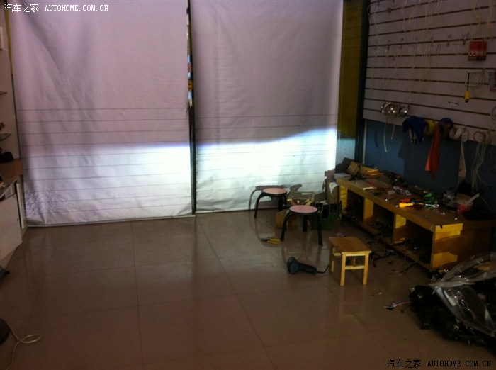

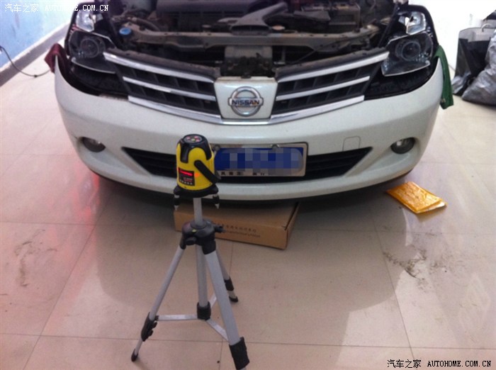

暂时先将透镜装上DD,先调切线;
水平激光仪,这是调切线必须具备的哦;
海拉3的切线虽然没有Q5的好看,但远光绝对无敌哦,别着急,下面会有的;

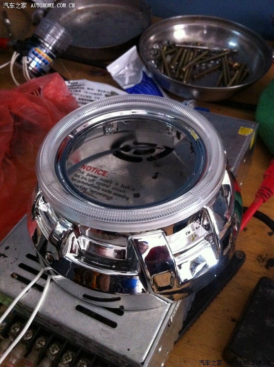

接下来上卡宴的灯罩了;

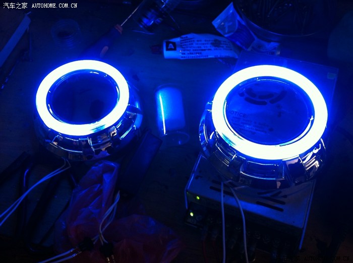

装了天使眼的卡宴灯罩;

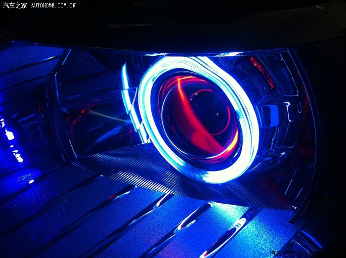

蓝色天使眼真的很炫;
透镜里红色的线看到了吗?红色恶魔眼哦;
加固;
擦拭干净整个灯罩;
盖上灯罩,上烤箱喽,密封胶一加热,立马就会增加粘性;

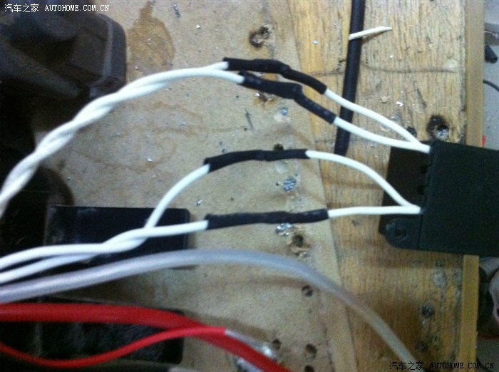

继续,密封之后就是接线了,这部也很关键哦;
线头全部用绝缘材料包好,师傅做的很细;

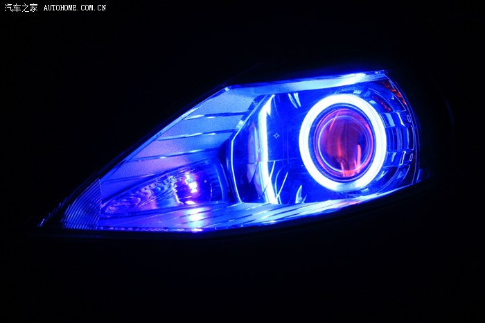

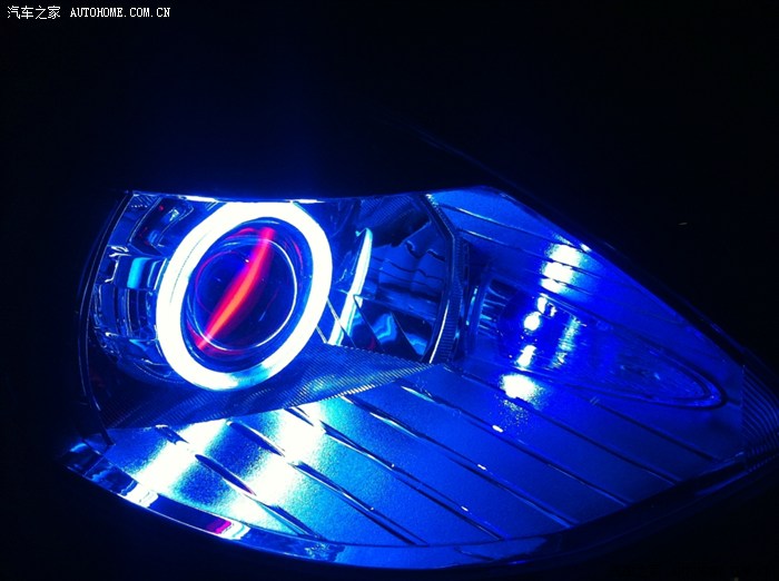

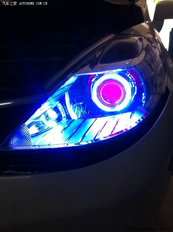

还没按好就开灯先试试吧,红色恶魔眼很凶吧!
特写来一张!

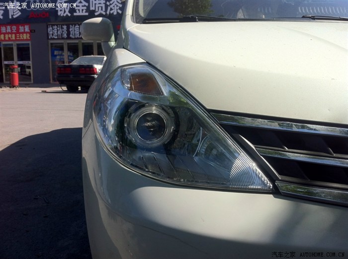

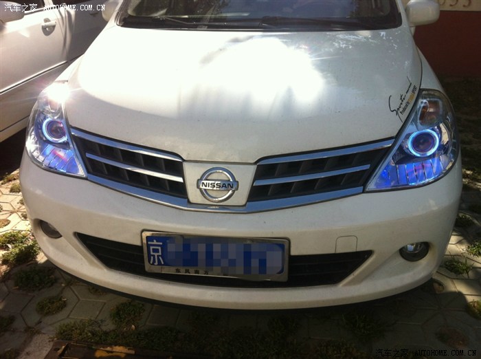

按完了,小磊师傅仔细的将DD的大眼将擦的又透又亮!
哈哈,右边来个近照;
白天,蓝色天使眼还是很耀眼;

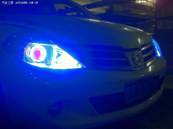

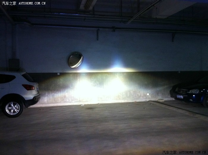

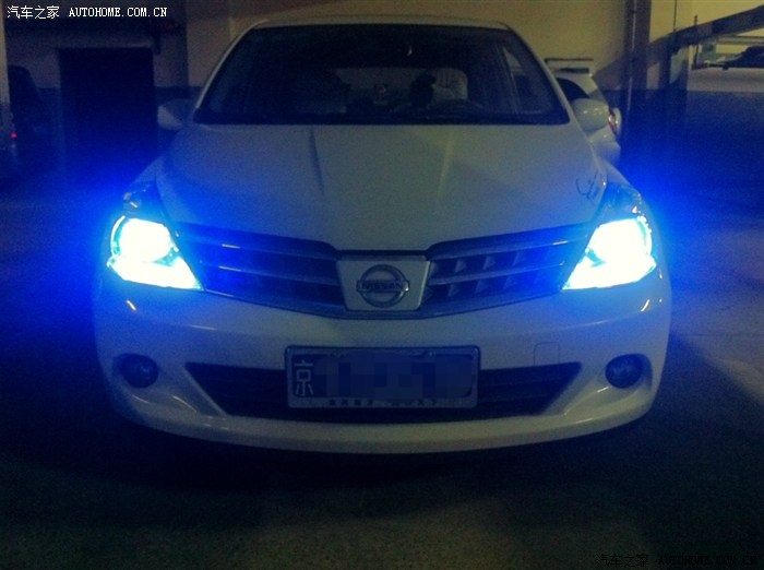

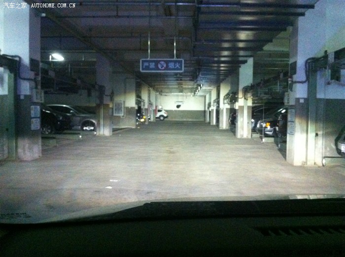

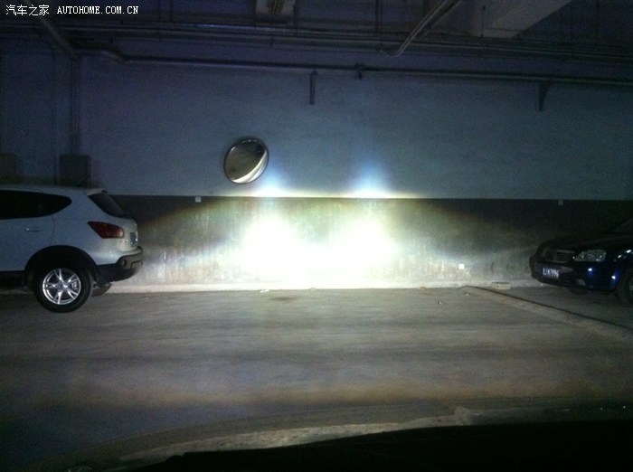

好嘞,接下来,进地库开始调光,近光;

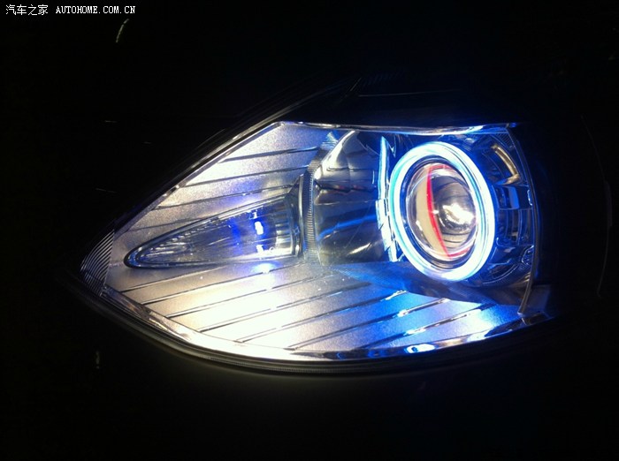

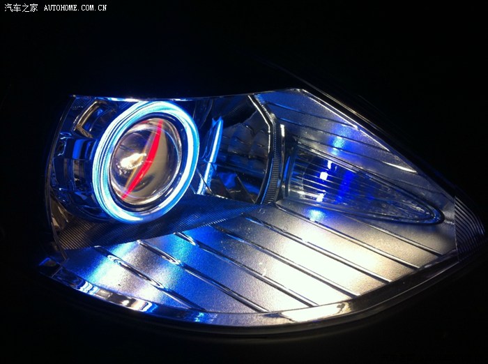

远光,酷!
哈哈,这就是海拉3最酷的大眼睛;
左右两边的蓝色红眼,绝对的无敌!

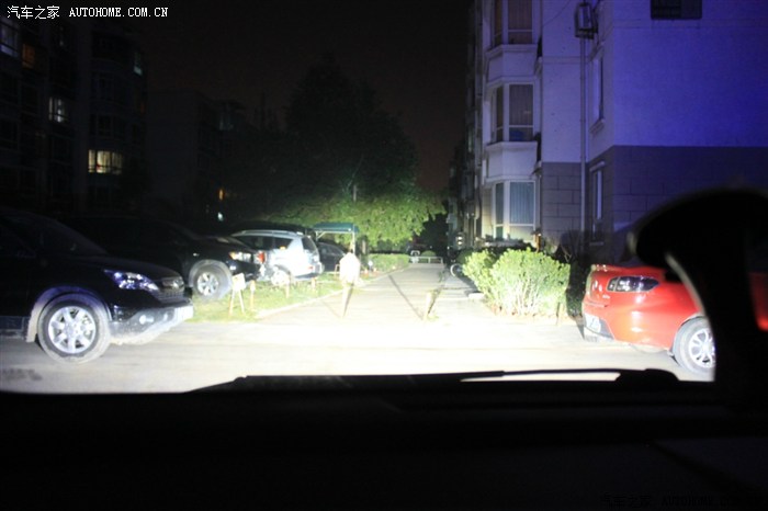

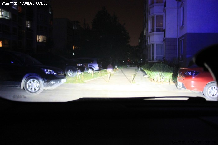

晚上在小区的近光;
远光!
黑夜中的蓝天使!
酷!

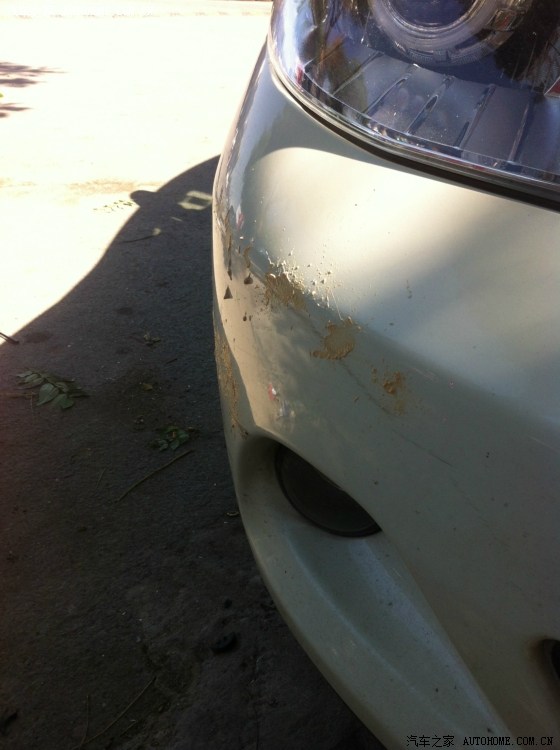

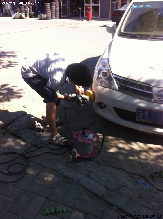

不得不说老板-老许人还是不错的,我的DD右前杠有划痕,二话没说就让隔壁装饰的哥们帮忙免费做了抛光,呵呵,赞一个!
小伙很认真!
