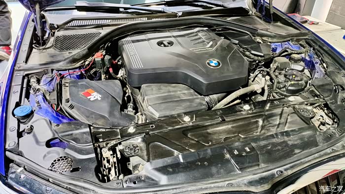

抽空测了下机油量依然在最高段位,所以就没去4S进行常规的机油机滤保养,带上自己购买的火花塞、空调滤芯去改装店进行更换,顺便清洗高流量风格进。

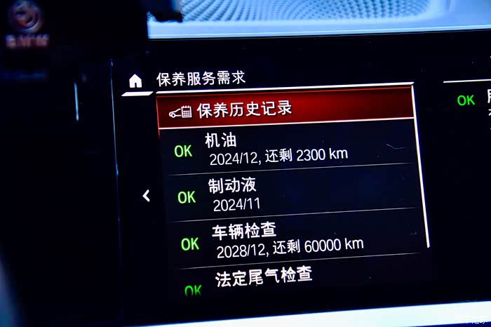

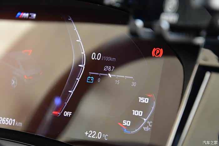

车机系统里显示机油还剩2300公里才进行保养,那就再跑跑,不着急换。

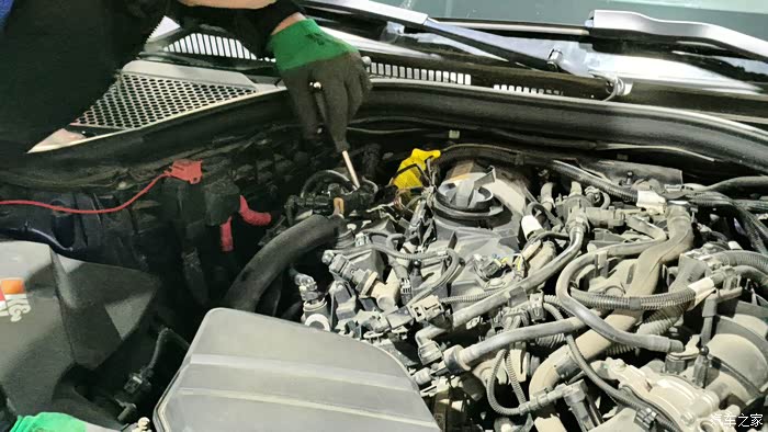

此次保养中需要更换的火花塞和需要清洗的空气滤芯都在发动机舱,另一个需要更换的空调滤芯在副驾驶前面那个位置。

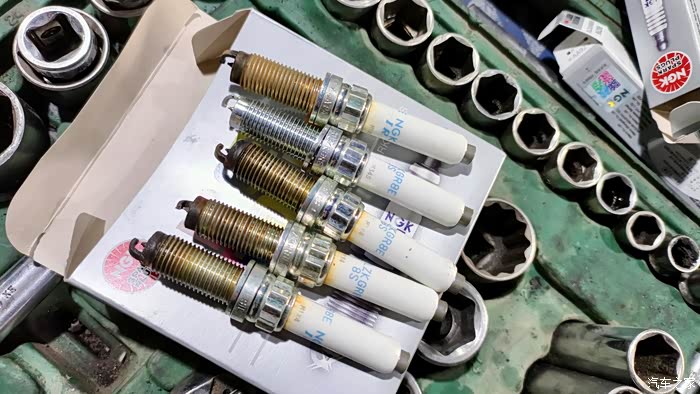

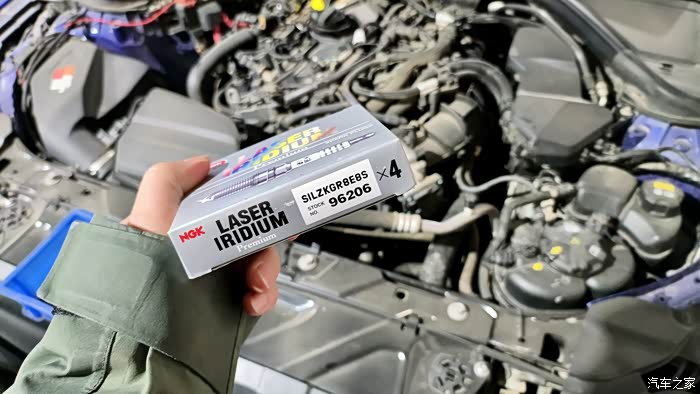

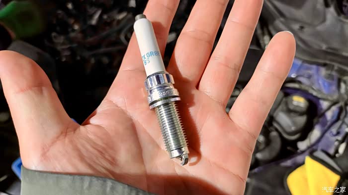

这代G28底盘的宝马3系适用的火花塞是NGK的96206,也有人用94201的,那个更便宜点,是老的B48发动机用的,不过用到新3系也能用。
新的火花塞看起来很干净清爽。
更换火花塞需要用到扭力扳手,防止用力过猛或者力度不够。

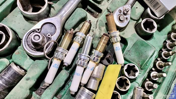

拆下来的火花塞看起来还行,没达到油炸的程度。
近距离查看使用了3万4千多公里的火花塞,其中1缸2缸的还是有点油渍,但机油没有明显减少迹象,等下个月换机油的时候测一下放出来多少。

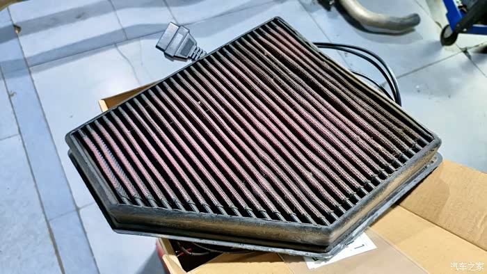

这是使用了七八万公里的KN高流量风格,清洗周期大概在1.5-2万公里,需要先对它进行清洁,然后晾干,最后上油,中间等待晾干的时间稍长,需要一个多小时。

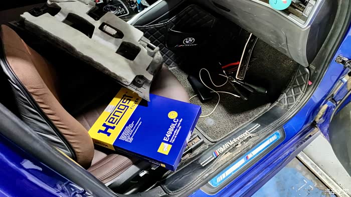

更换空调滤芯比较繁琐,拆解不算麻烦,但费劲的是那个位置,需要反向躺在副驾驶那里才行。

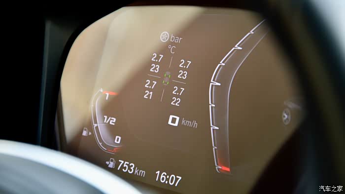

这次属于易耗品的常规保养,没有更换机油机滤,轮胎检查正常,胎压监测显示正常,最近天气越来越热了,冷车2.5的胎压都热胀冷缩到2.7了。
更换火花塞之后跑了个长途,油耗降回正常水准,目前暂时未发现怠速抖动的现象,会再继续观察。
