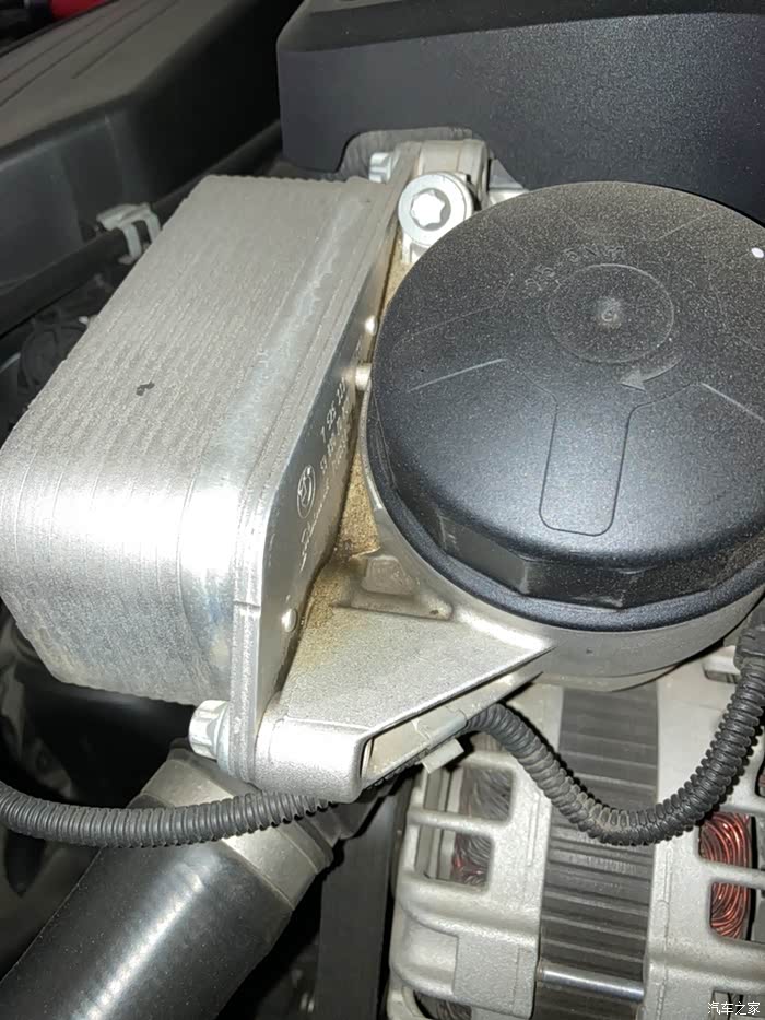

13年老车,里程数今天79999。开盖一看,机油热交换器密封件跪了
但是机油滤清器底座居然***事没有…省事了
仅需更换一个密封件。

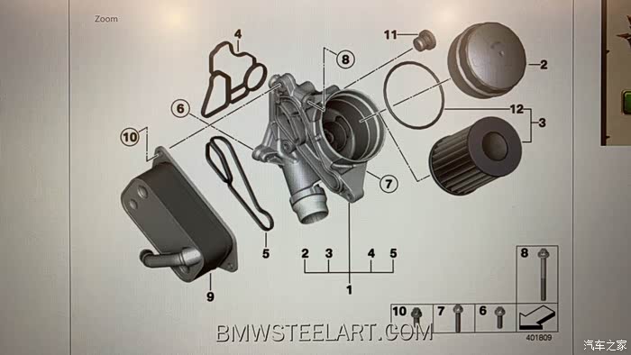

N20机滤底座不知道是哪个大哥喝多了设计的,三颗螺丝两颗被别的部件挡住…换一次要拆的东西还不少。如果只换热交换器,基本不需要拆其他零件。

机油热交换器与机油滤清器底座之间渗漏
机油滤清器底座与缸体之间非常干爽
更换图中(5)号密封件即可
