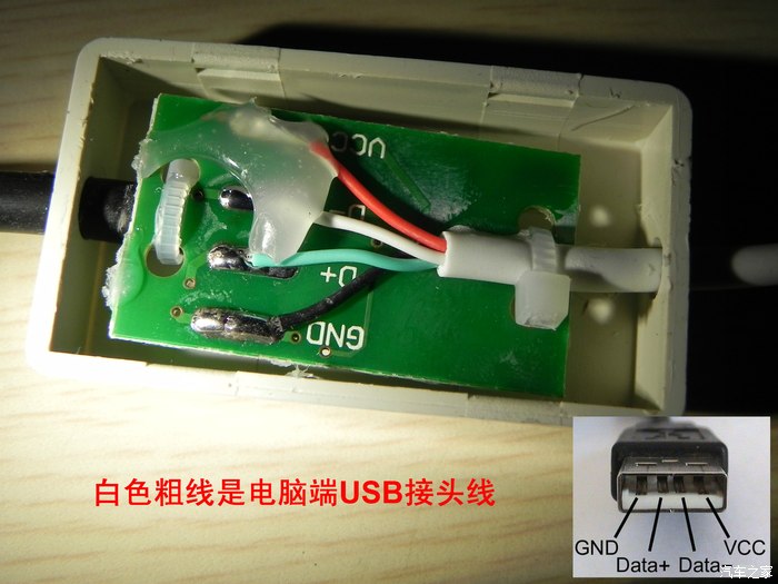

我自己不懂就只有拆了它,多拍些图片,留给需要的、懂得的车友做个参考。也算钱没白化,给论坛做些贡献。

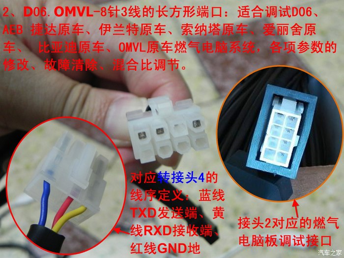

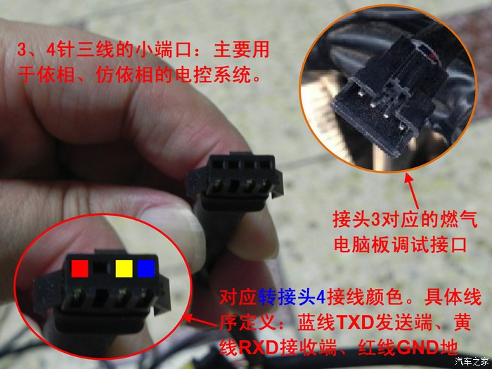

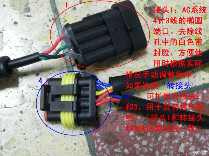

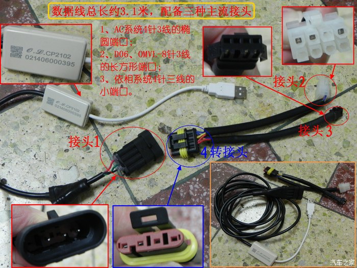

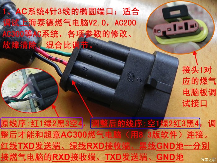

数据线总长约3.1米,配备三种主流接头(AC系统4针3线的椭圆端口,D06-8针3线的长方形端口,以及4针三线的小端口),能调试国内大多数电控和进口一部分电脑,只是调试线的插头、线序可能不一样,有可能需要亲自动手接线。

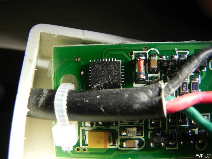

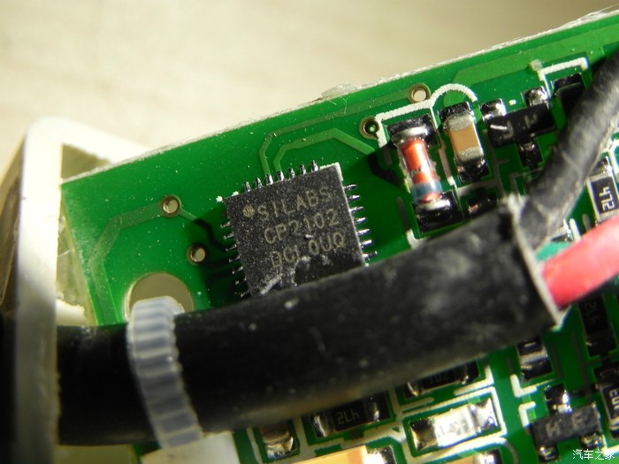

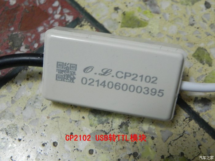

看看芯片标识:

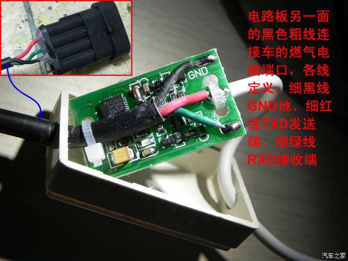

“拆”就一个字:

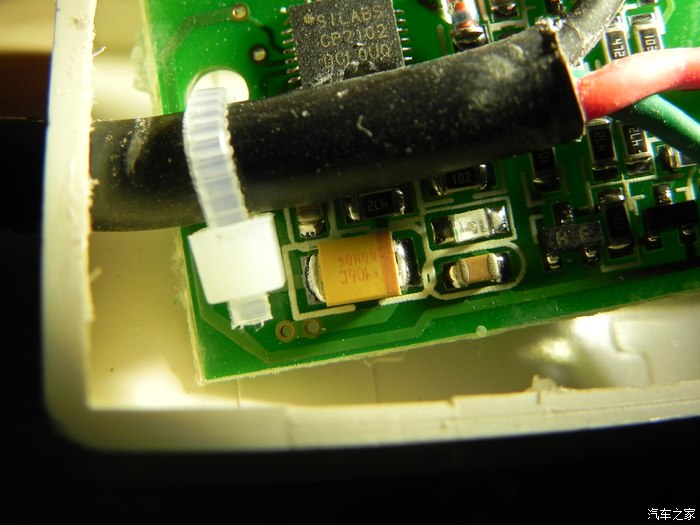

凑近看看芯片和板子做工——我是不懂地

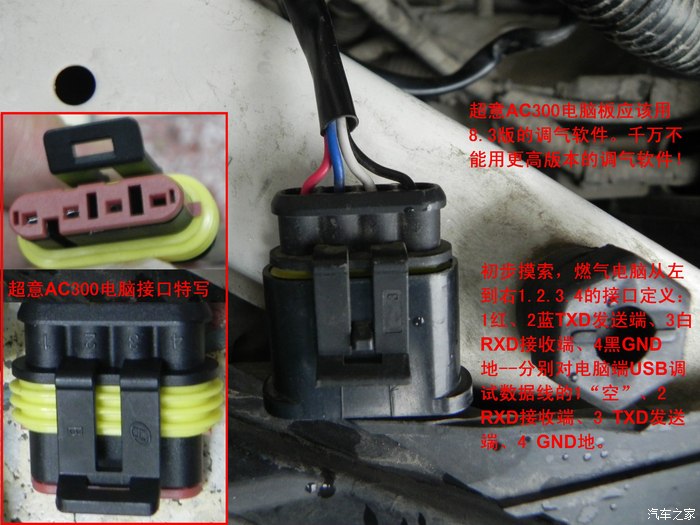

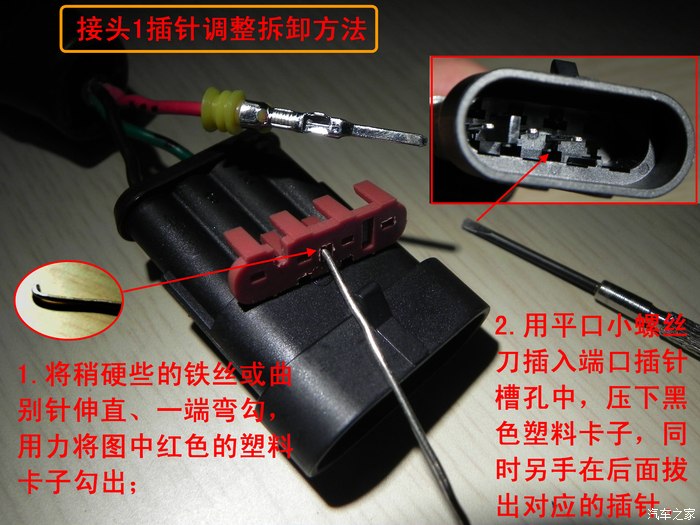

我好不容易测出的接头线序:
我估计大家可以自己做数据线了。驱动可根据芯片自己到网上下载,适用不同系统的配套软件也可以在逃宝买到。这条线我拿到修理厂让师傅实际使用过,非常OK! 用它备份了我自己车车燃气电脑的参数。

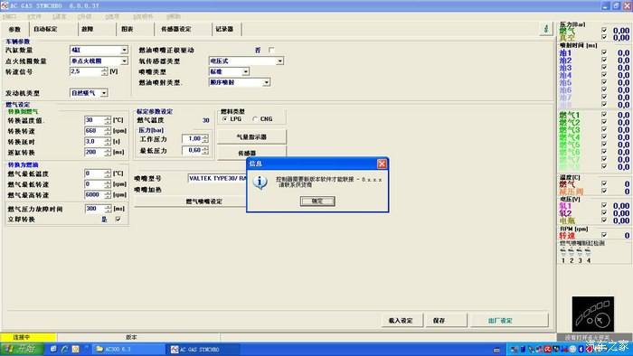

我着重说下AC300系统调气软件使用需要注意的事项:
1、数据线驱动、端口号都弄好后,如果你不知道自己燃气电脑对应的软件版本(版本最好向改装厂查询),可先安装AC300系统最低版本的软件,然后连接数据线,运行软件。有反应、但软件版本低、不正确、就会出现“软件版本低”的提示:
你可以卸掉低版本软件,再安装高一个版本的软件,如果版本正确就会提示连接成功。

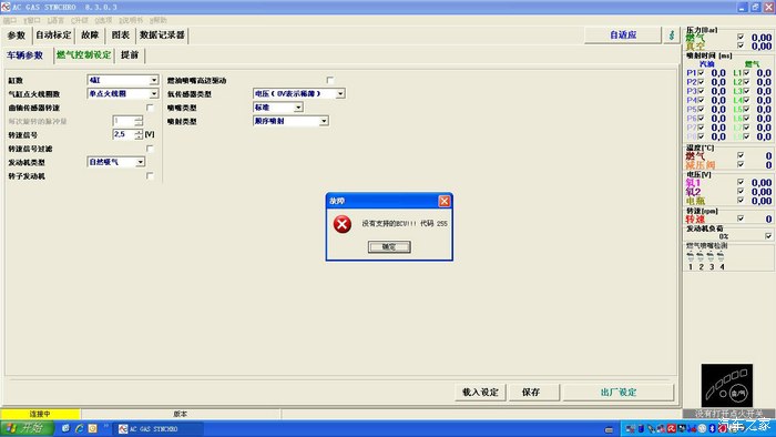

2、如果像我一样直接用最高版本的软件测试,就会锁死电脑,出现以下提示(代码255):
(实际我刚买回数据线时,安装的是最低版本软件,因为线序不对、没有经验,从最低版本一步一步测试到最高版本,都无法连接燃气电脑。后来咨询卖家调整了线序,但是忘了从新换成最低版本软件,直接运行了最高版本的软件,造成锁死电脑。使用 AC300系统的车友一定要注意哦!)
最后说下我整理好的数据线使用步骤:
(数据线线序排列没有统一标准,不同厂家燃气电脑板调试接口的线序不同,需要根据实际情况调整数据线的线序)

3、连接调试线,配合主流的三种插头(8针白色、4针大椭圆、4针黑色小插头),这三种基本适应绝大部分系统。(需要根据实际情况手动调整线序)
