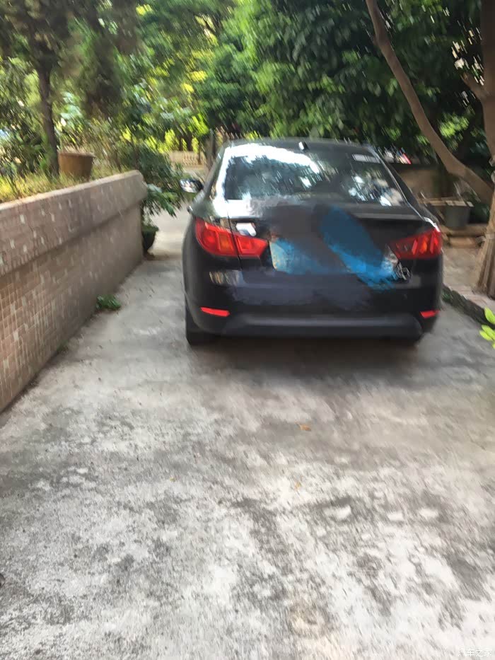

在家门口院子干起来!

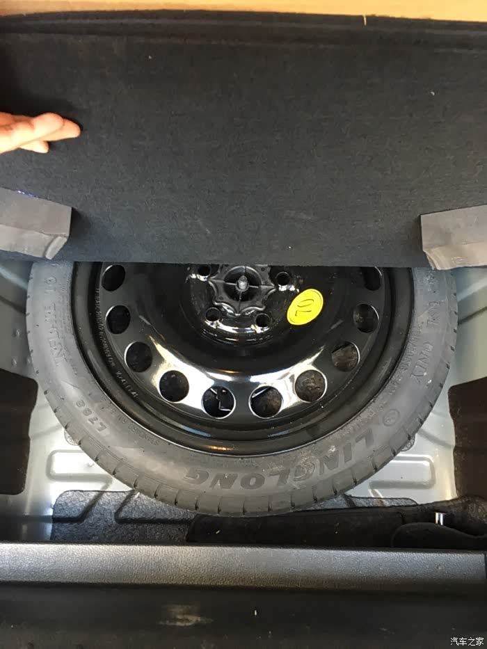

打开车尾箱拿工具

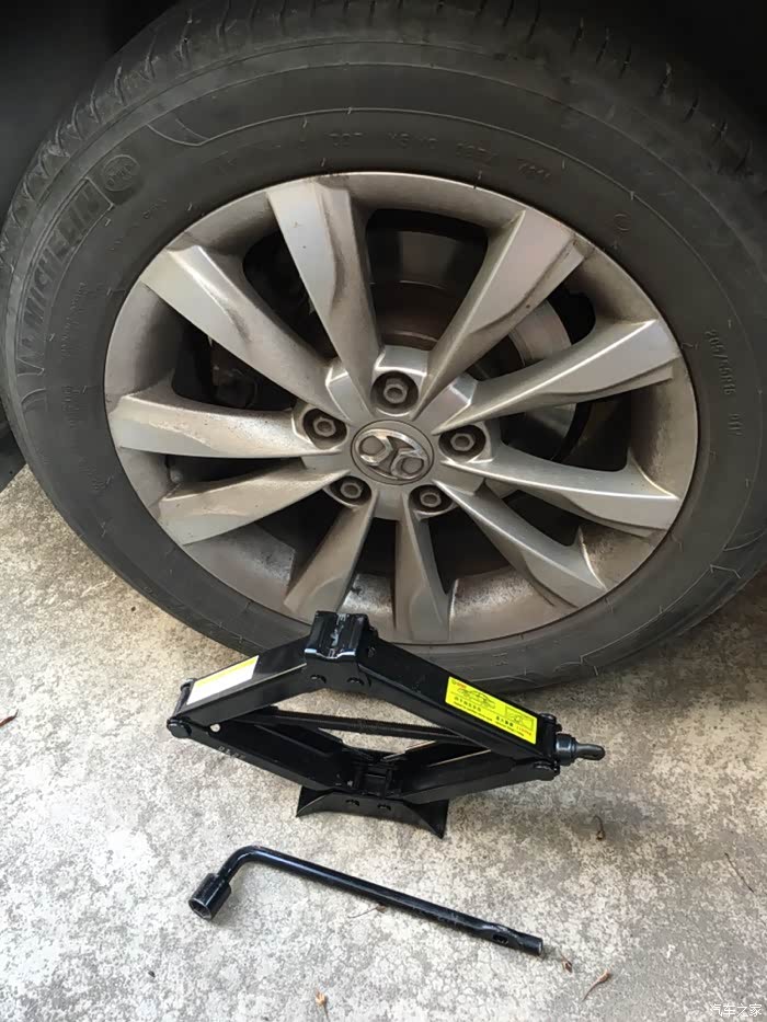

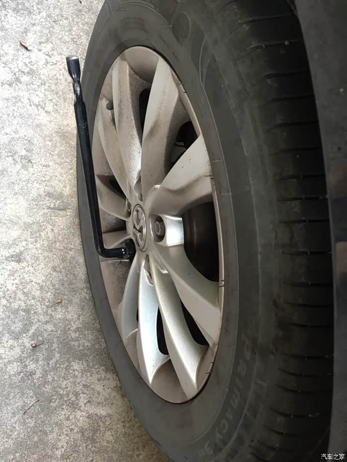

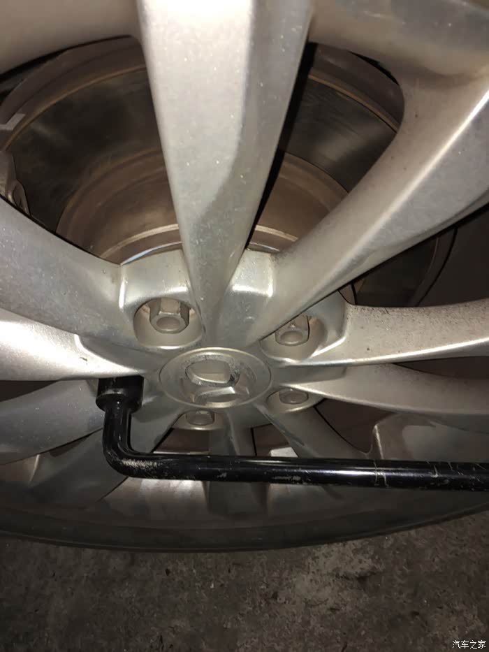

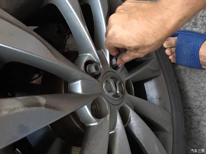

拆轮胎工具,首先把轮胎螺丝松掉!

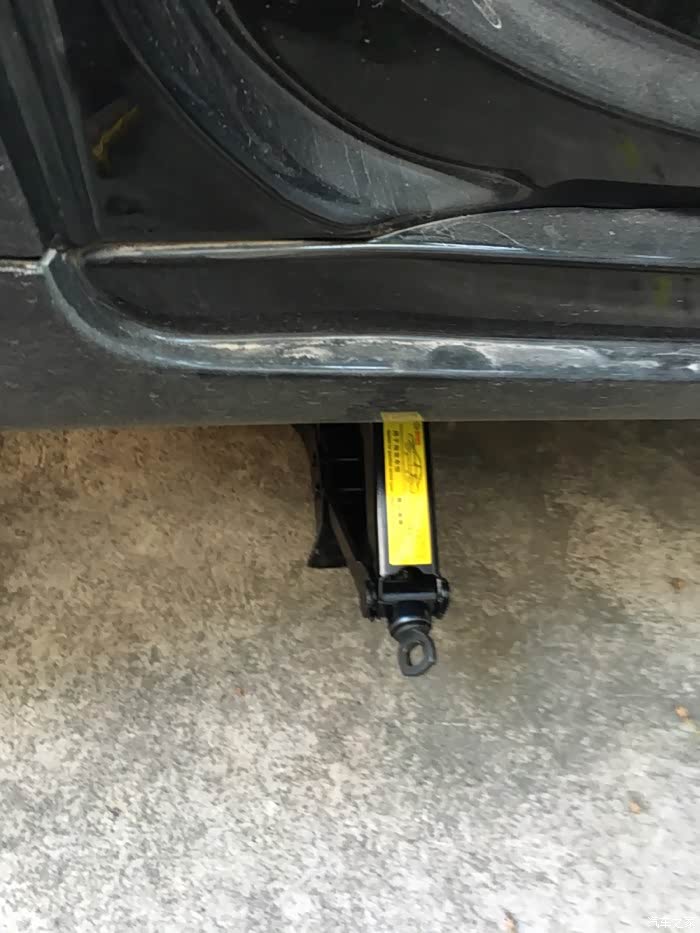

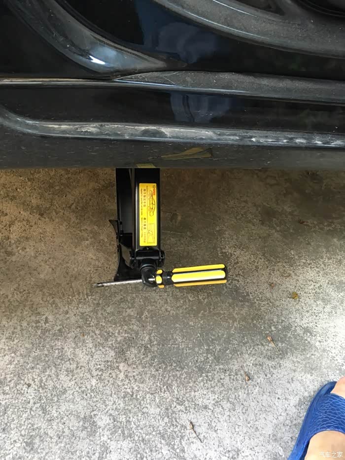

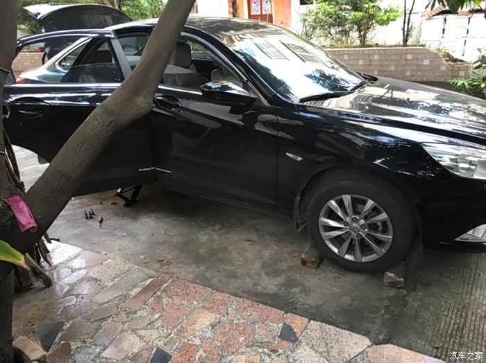

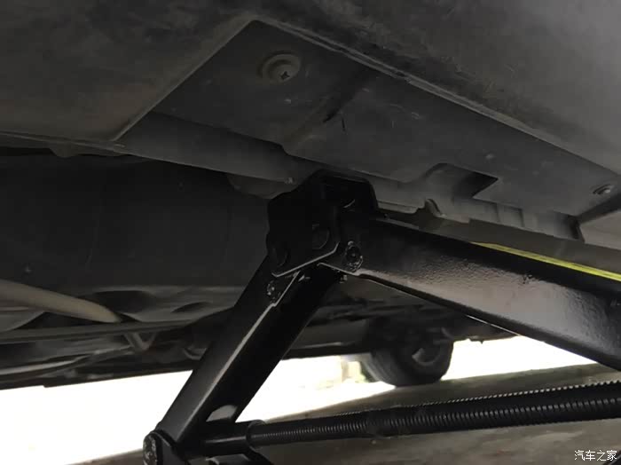

再用千斤顶,顶起来。注意,前轮要用砖头卡住,手动挡可以挂一档。
看,要顶这个位置。

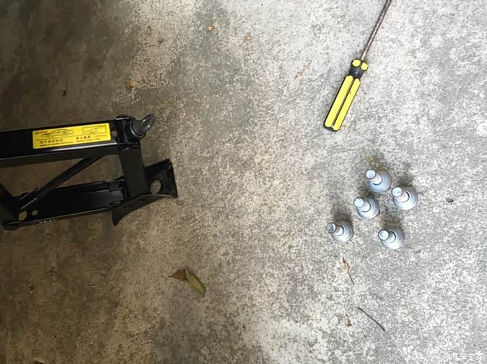

我比较喜欢用螺丝刀弄。
拆好的螺丝要放好

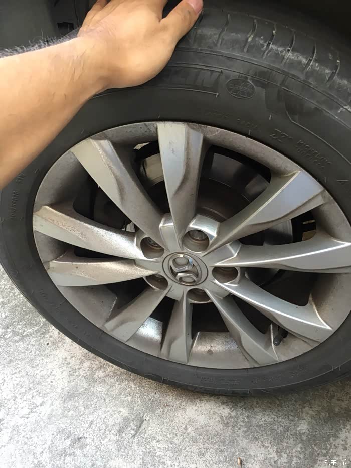

要用手或者推踢一下轮胎,才可以弄下来。

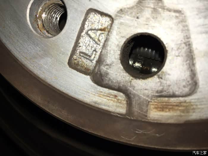

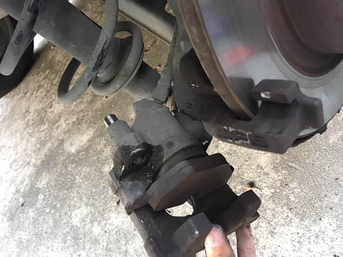

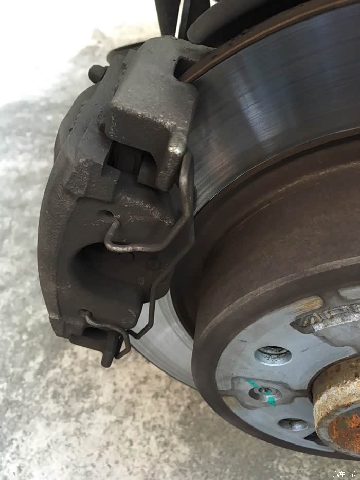

右后刹车,那个接触有生锈是正常,没什么影响,其他车都有这问题。

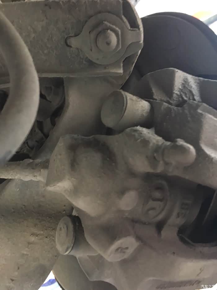

后右刹车分泵

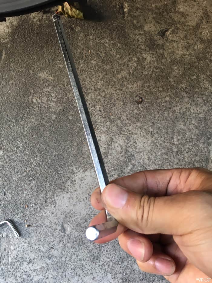

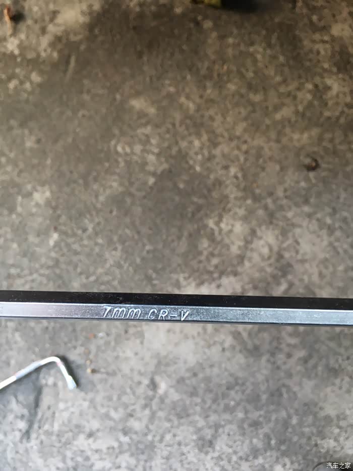

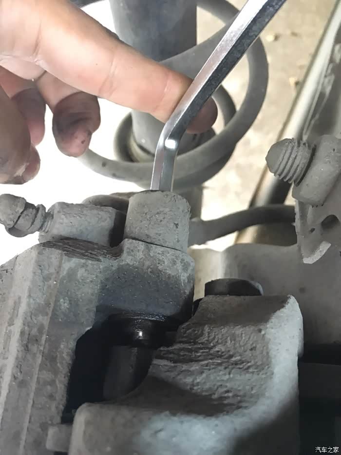

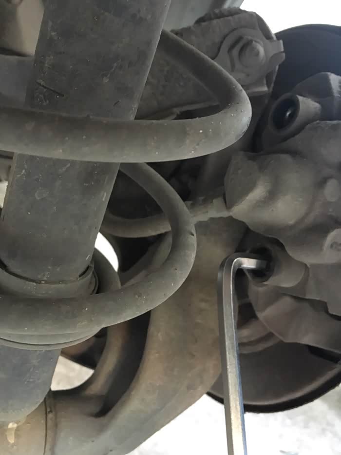

这是在五金店买的六角工具,7mm!!不要买错喔!
是六角的
拆这个位置
这个铁条也要拆。

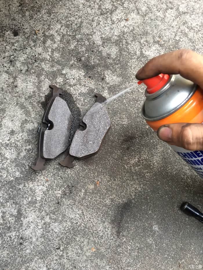

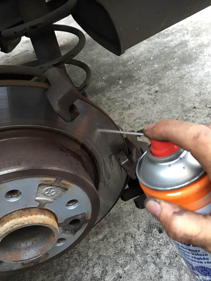

喷点除锈剂好拆点,不要森太多
喷了点除锈剂,好拆好多

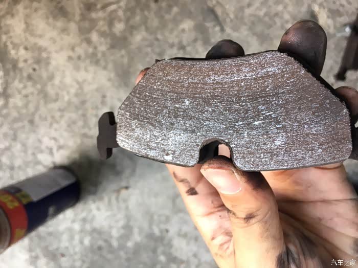

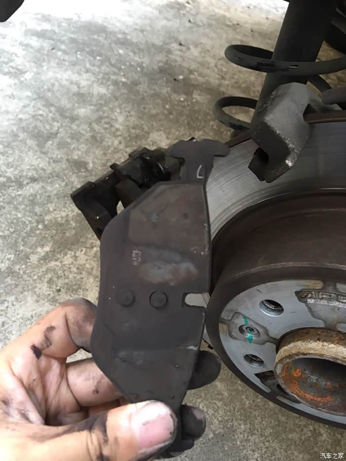

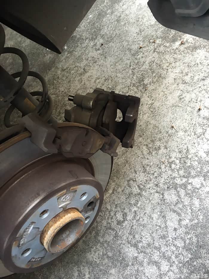

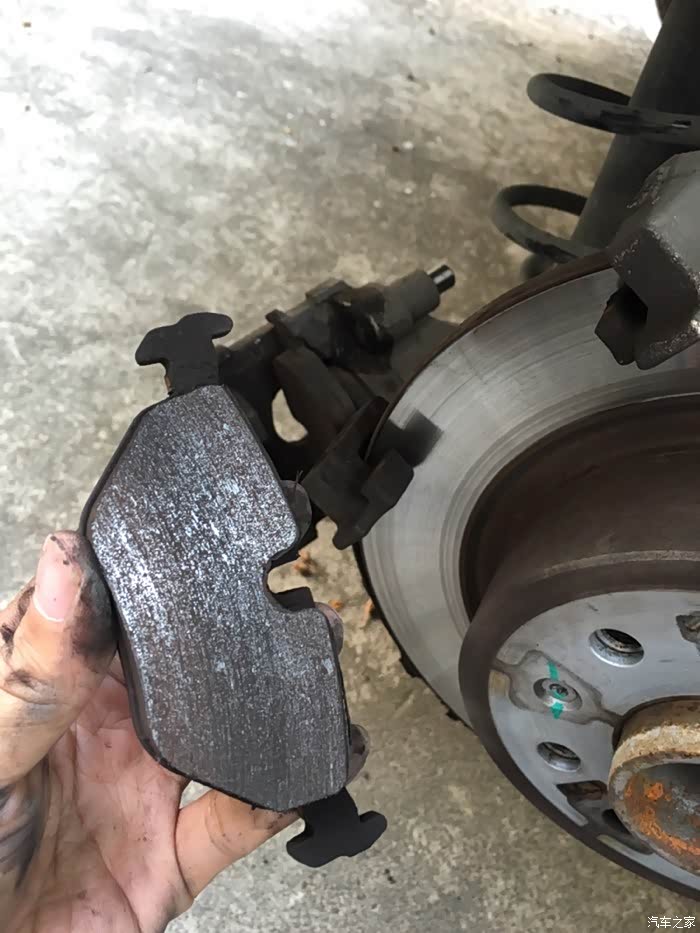

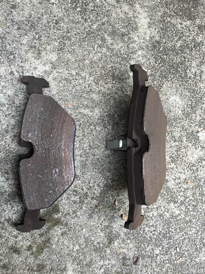

拆下来刹车片,磨损还可以,没有起坑
正面,很多刹车铁粉
分泵
磨损度还可以

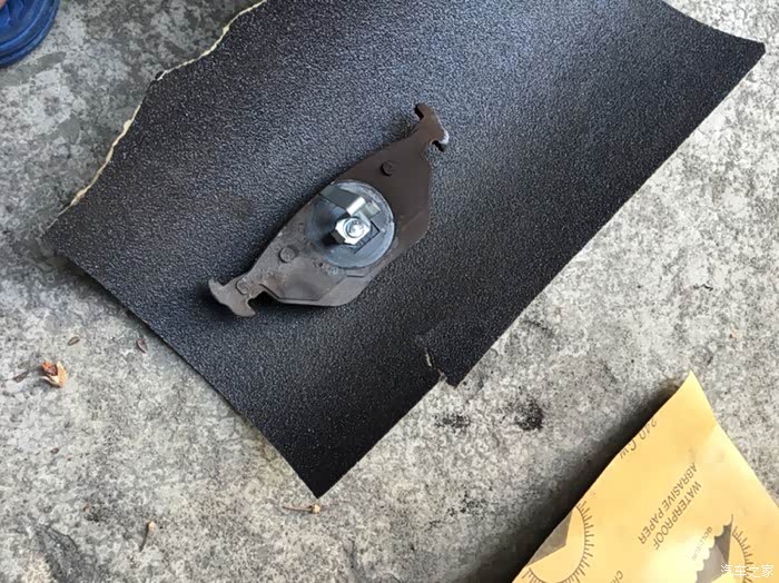

拆下来,要用砂纸磨一下
我会选择,60和240砂纸
找个平面磨一下

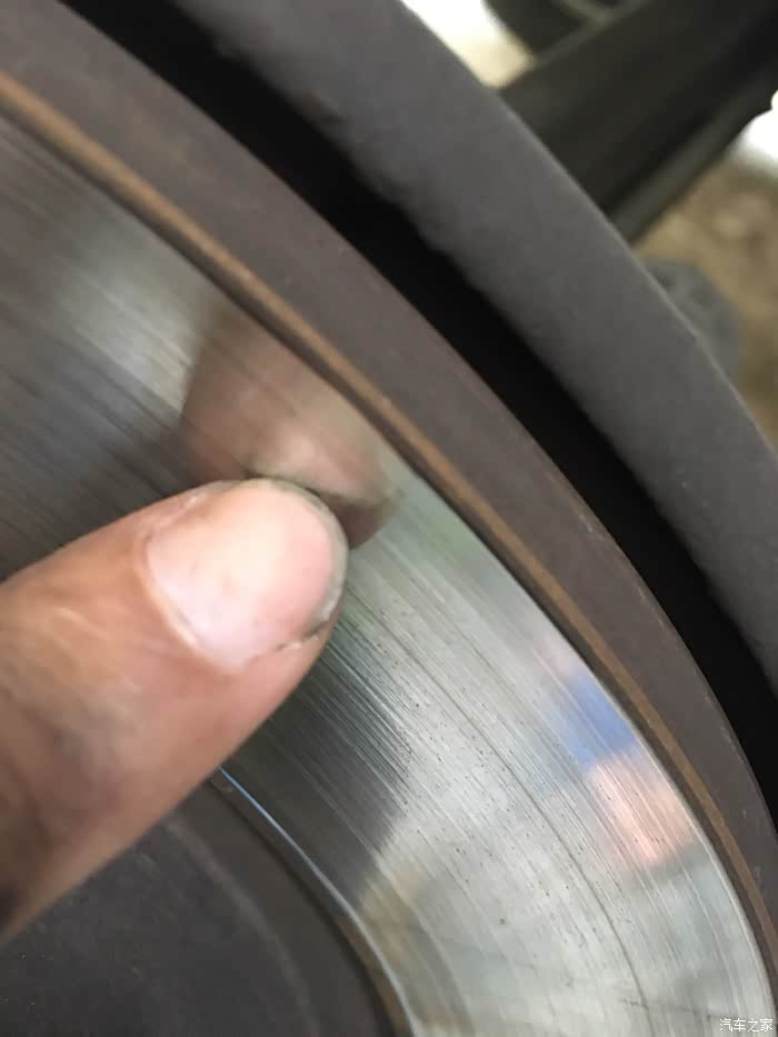

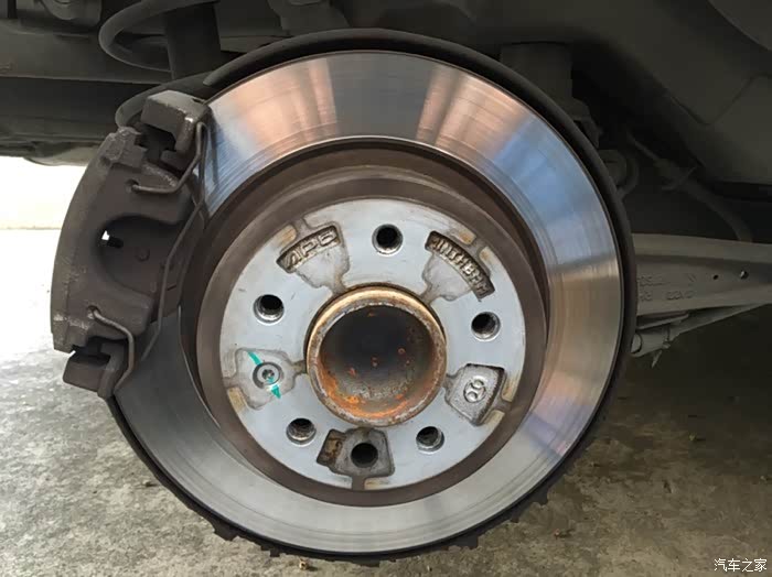

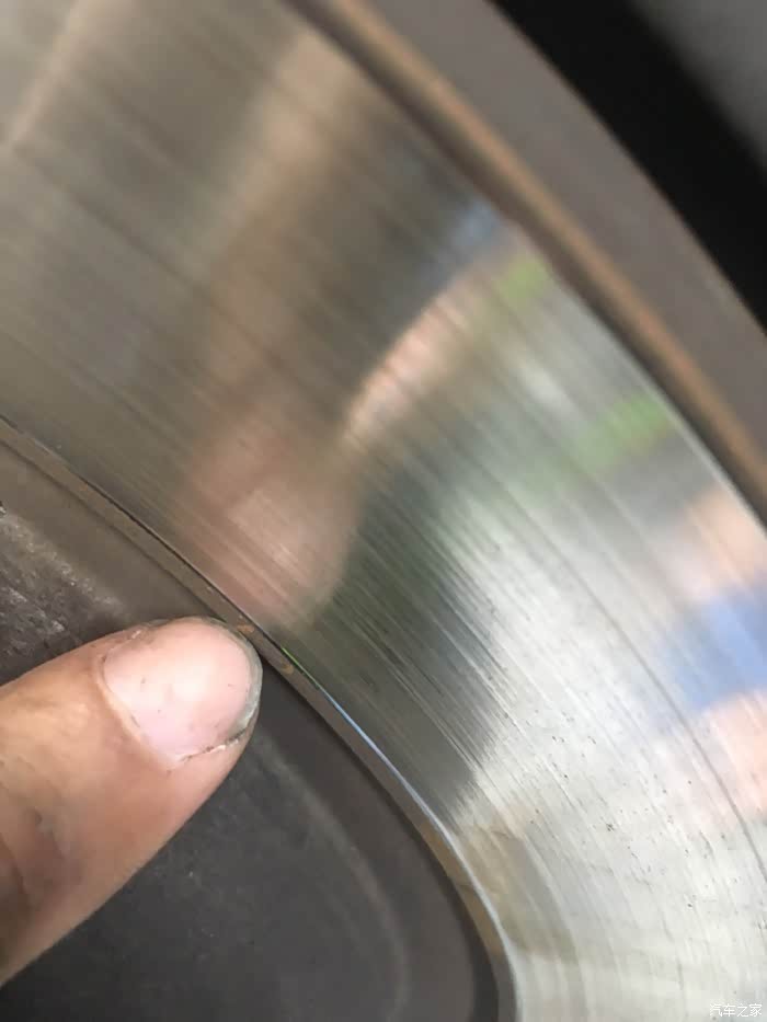

检查一下刹车碟磨损程度
如果凹凸差太多建议换新碟,一般十几万才换吧

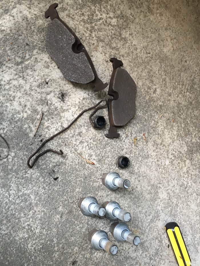

拆下来就这么多零件

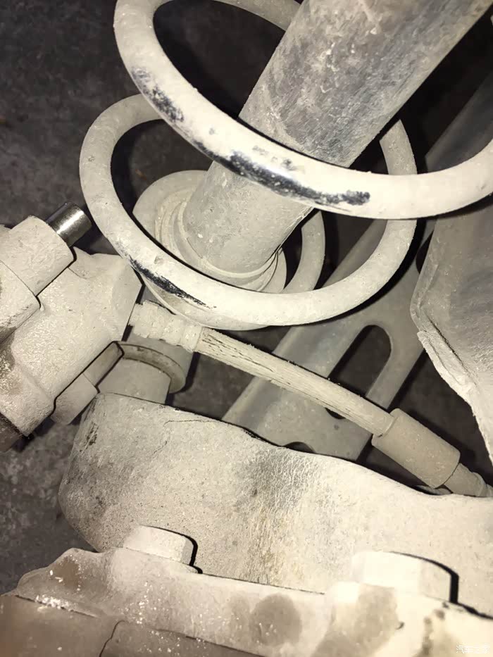

检查其他位置,刹车油管有没有老化。

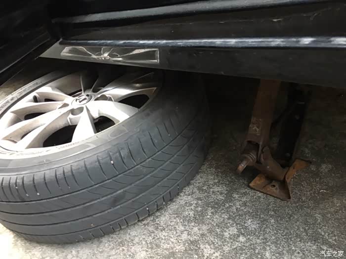

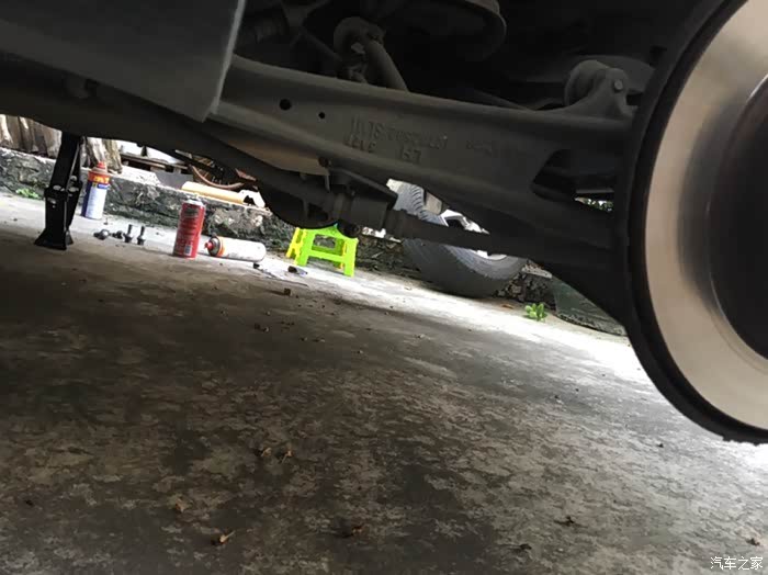

拆下来的轮胎最好放在车底,以防万一千斤顶会滑。
我也把两个后轮胎也顶起来

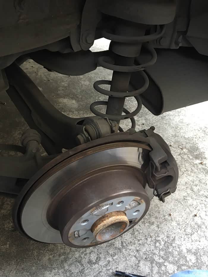

后左刹车

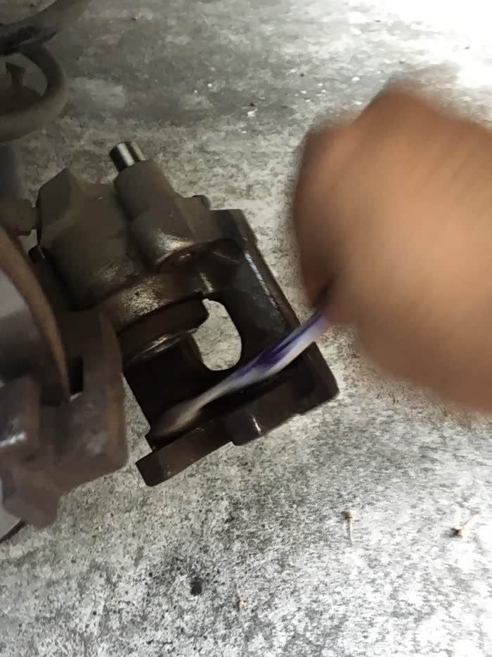

用牙刷清掉刹车粉

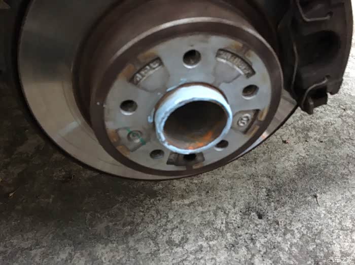

清洗刹车盘,去油污。

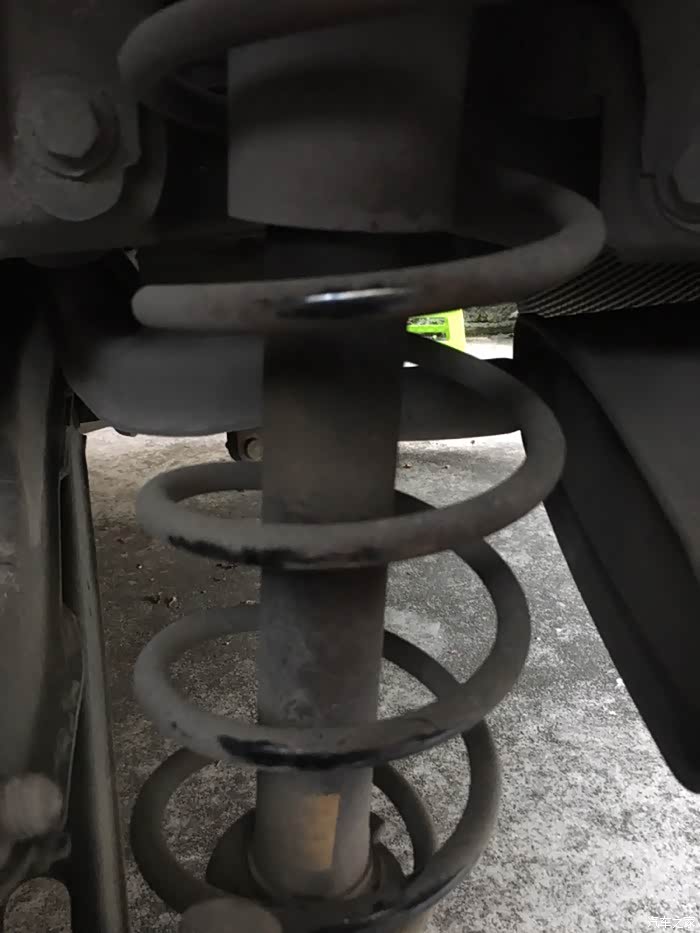

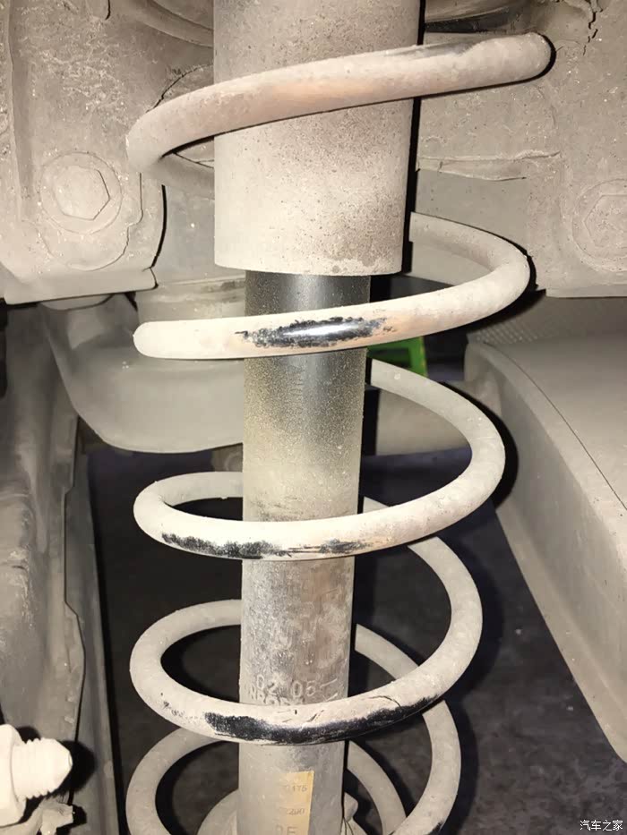

后避震,感觉有点细

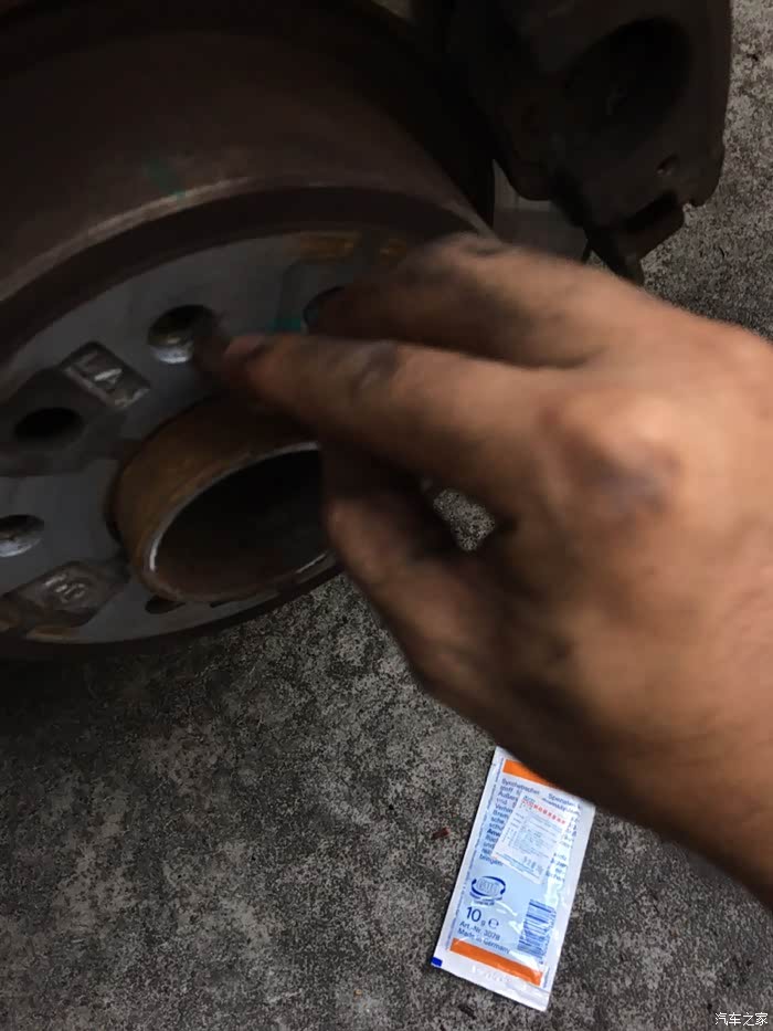

打磨一下,
顺便调一下手刹。用一字刀去敲一下这个位置,位置要去找一下才知道,一般人不知道哪里。
涂一下,作用不清楚,总之有用
涂这个

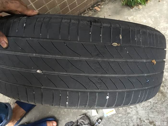

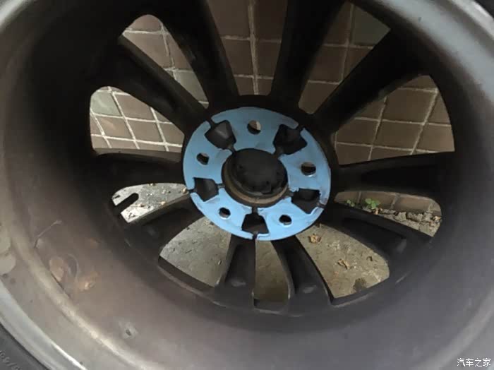

检查轮胎,然后把轮胎上小石头清干净,最后左右对调轮胎
安装轮胎也有技巧。

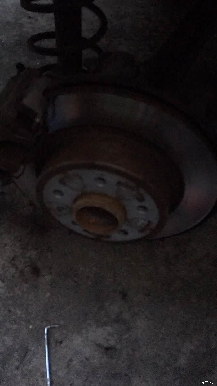

右后轮也是这样搞,天色黑了光线暗了
安装轮胎也要对角上紧

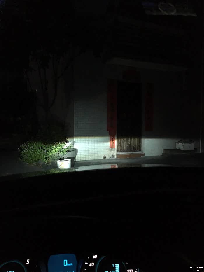

氙气近光灯,快用一年。感觉还可以,但是有点蓝,色温高了点,最好4300K左右。
