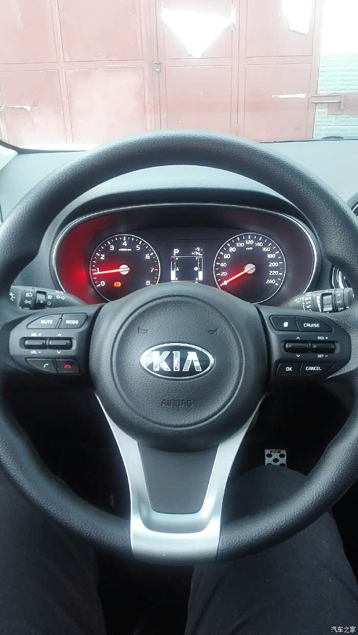

我不太喜欢车载导航,因为以前车上的导航有两次把我导到死胡同里,从那以后就不相信车载导航!之前改多功能方向盘的是就怕原车的CD不支持方向盘的多媒体键,也在论坛里问了不少人,有说好使的也有说不好使的。最后决定自己改个试试如果不好使就在装个导航。正好今天下午有时间就动手改了,结果非常完美,D版的原车CD机头也支持多功能方向盘的多媒体键,就是蓝牙不支持!我的车是1.6L-DLX自动挡,白色三胖子!

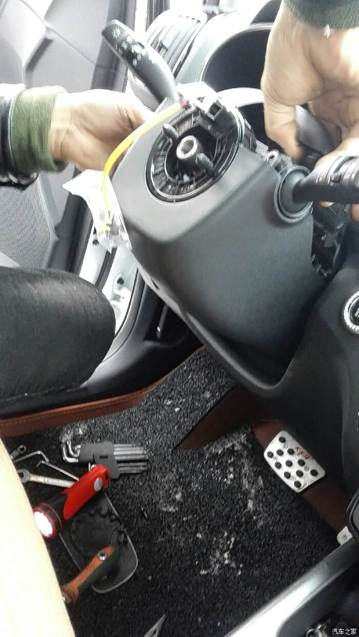

方向盘以拆下来了,准备拆除原车有游丝!

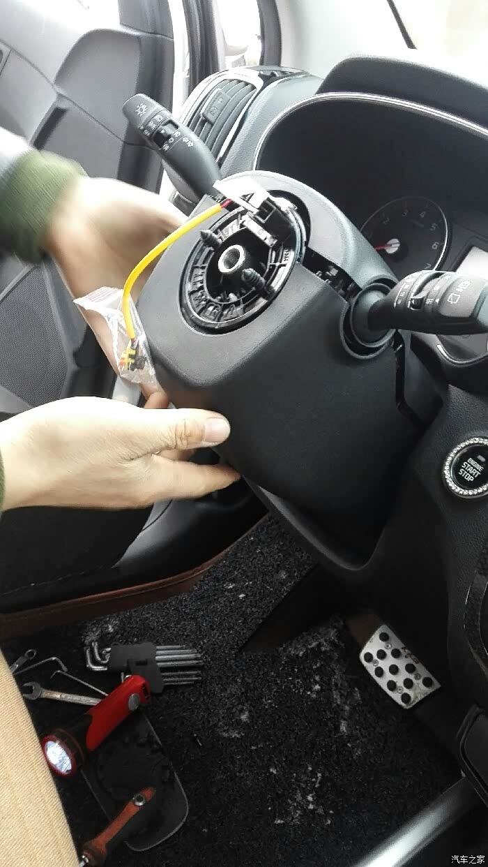

方向盘下面的壳很好拆,不需要使太大劲就可以取下来!
上面的壳已经开了,准备拆螺丝
这是取下来的气囊,大家拆气囊的时候不用担心它会爆。
这是拆下来的原车游丝,光荣退休了

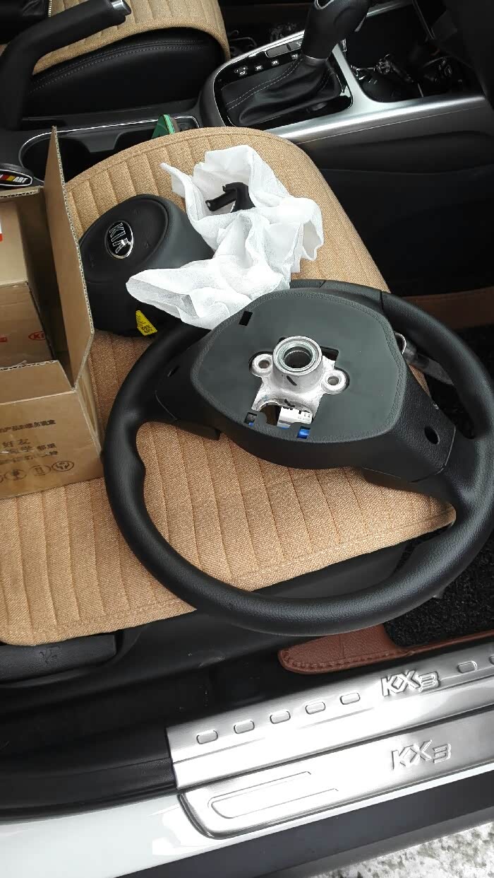

拆下来的按键和壳,留做纪念了

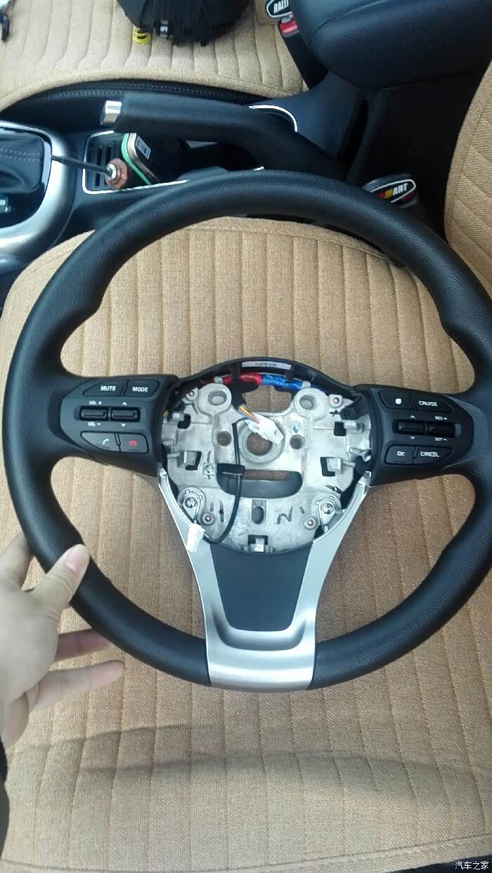

多功能方向盘装上的效果
大家记住方向盘后面也有螺丝。
这是改装完毕的效果,是不是瞬间就高大上了!!
改装的时候没照太多照片,发这个帖子只想告诉不想装导航的朋友们也可以改多功能方向盘!我是小白鼠已经实验成功了!!?
