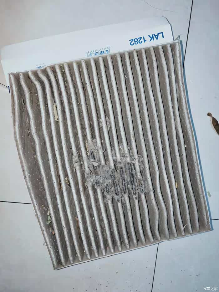

听人劝吃饱饭,之前发过滤芯的帖子,我怀疑是冷凝水湿烂了,大家都说是进老鼠了,那就把防鼠网安排上

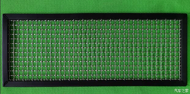

安装之前做了一点功课,根据各种网子的反馈,选择用烧烤网这样的,因为遮挡少,大风量时不会有噪音。

换下来的原厂的滤芯

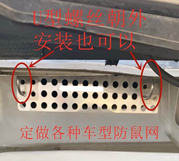

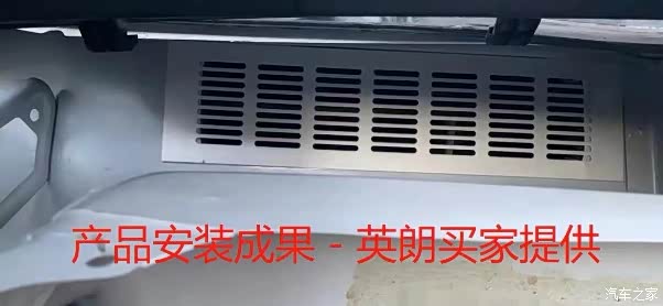

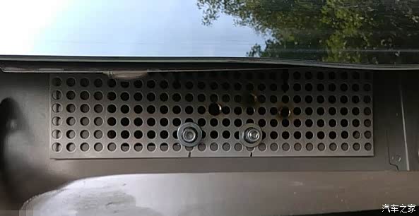

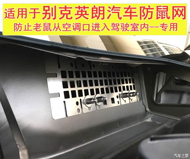

这些都是金属板冲孔的,外观的确好看,但我觉得不中用,阻挡了老鼠也阻挡了风

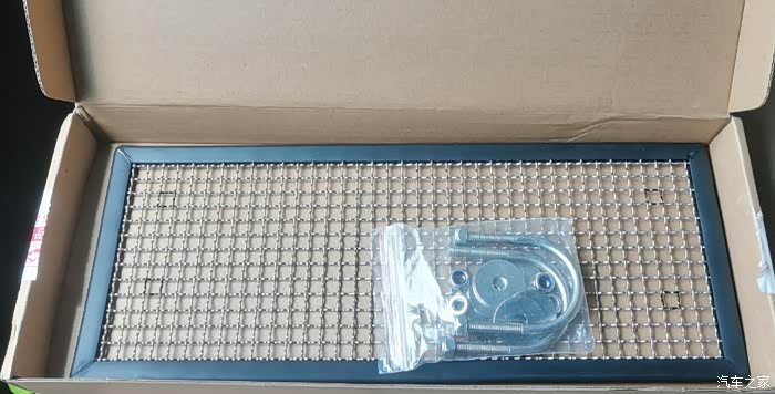

最终选择了这个。带有四周胶条减少金属之间晃动噪音

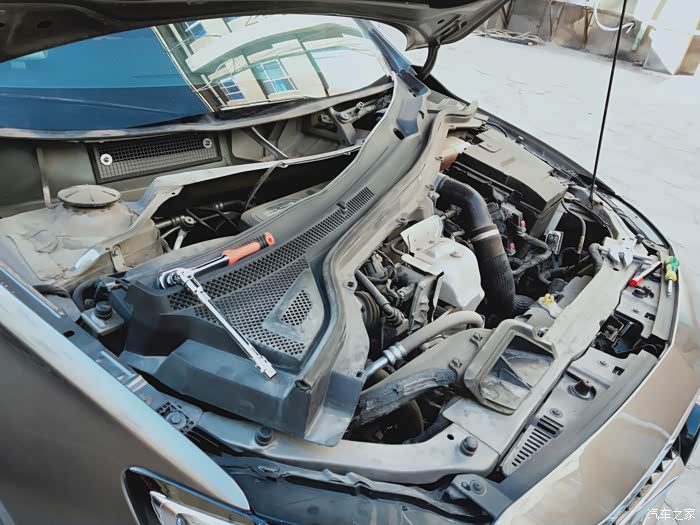

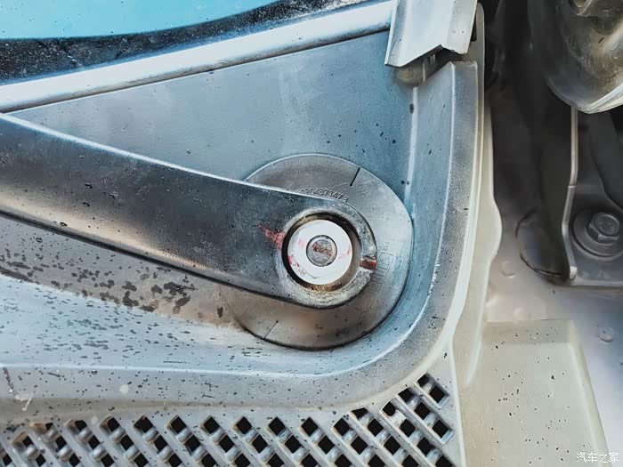

准备电笔或者一字螺丝刀。10号 15号套筒。 15号拆雨刷,10号拧固定网的螺丝,电笔拆卡扣和雨刷螺丝帽。有部分人说可以不拆雨刷也能装,我本来也想不拆雨刮的,但是角度比较刁钻手里的工具有限,后来又拆了雨刮。可操作性的空间就豁然开朗了。
没顾上拍,借了卖家的图了
对了,拆螺丝之前找个记号笔画个印这样,省着扭矩不对

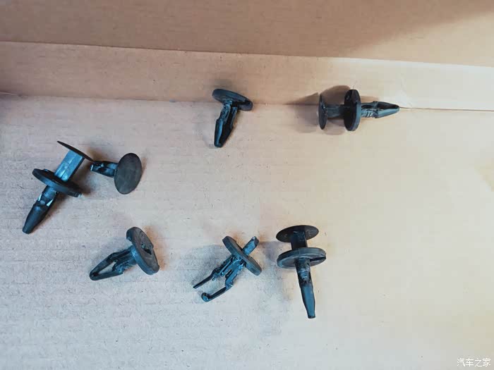

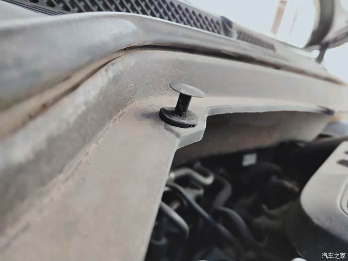

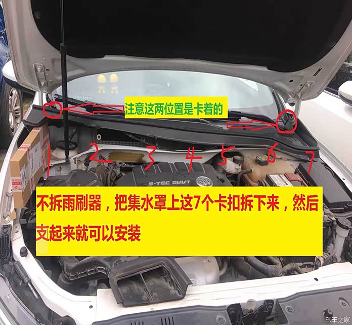

一共7个卡扣,需要用一字螺丝刀把顶部的小盖翘起来,然后抽出小卡扣,最后再拔掉底座卡扣。◆注意◆小盖很脆稍不注意就帽就断了,然后要不拿虎口钳子硬拔不然拿锯子锯掉下边
坏了嘛,某宝搜翼子板卡扣一大把
坏了嘛,某宝搜翼子板卡扣一大把
零下12度,一撬就碎,拆坏了两个。

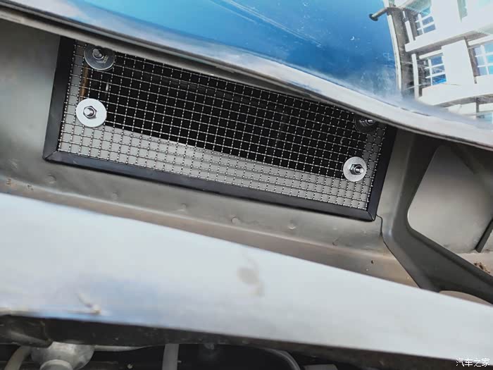

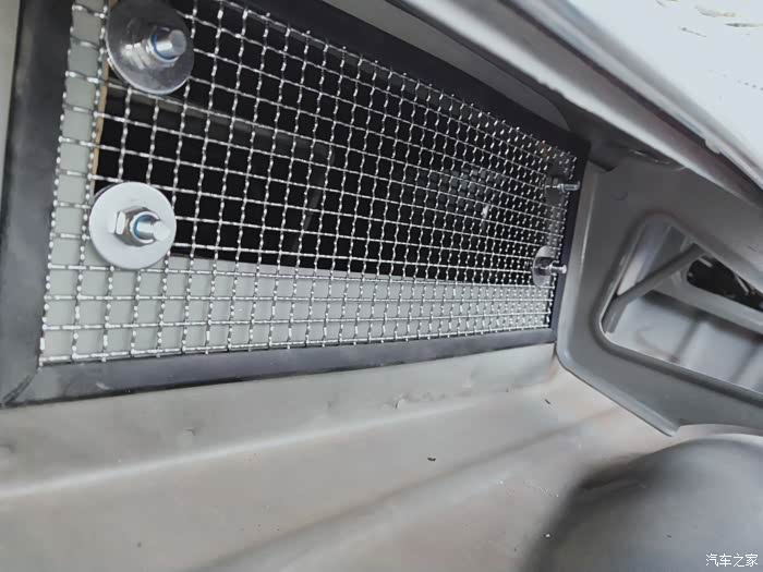

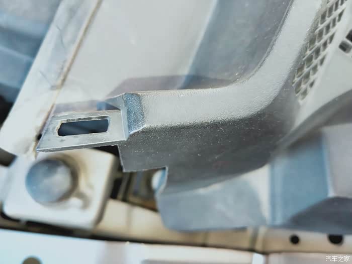

U型螺丝安装到标记黑色的位置,就是英朗通风口的左右宽度。
拧螺丝过程没拍,给的网上有卖家涂黑做标记的地方,都是正好的。也有视频指导。
拧紧螺丝的效果
然后就是复原工作了,怎么拆的还怎么装回去。特别注意挡风玻璃两边的胶条要插到集雨板左右两边的卡口里,就是下图的这两个位置。
把雨刮再装回去,但一定注意雨刮螺丝的帽,这玩意伸腰放需要大力摁倒螺丝上,没放好容易掉进发动机舱里,问了下卖家17款以后的原厂件要44一个
我掉进去一个根本看不见,18买了个也能扣上。

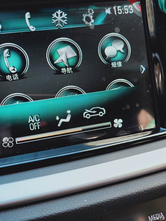

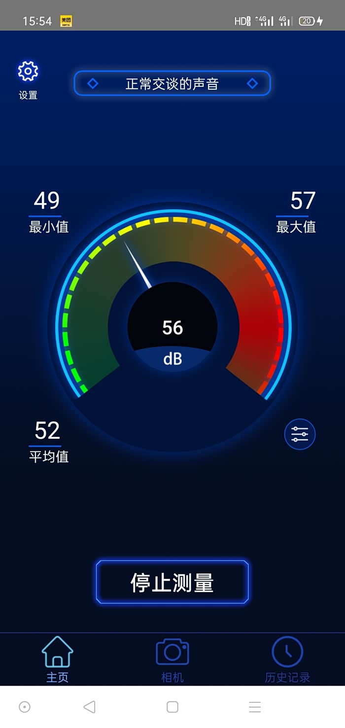

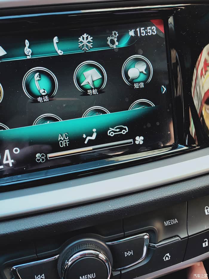

装上之后打开吹风,一半的风量比较安静,不会特意的能听到出风口吹风的声音。
大约就是47分贝。
装了网之后大概就是倒数第二档和没装网时的最大风量分贝差不多,当然我没测没装网之前的分贝。我自己感觉的。
开到最大风量大概是57分贝,手机测的不一定准,但是很明显有风口呼呼的声音了。但我感觉算不到噪音级别里,开车时胎噪音乐等可能会中和这个声音。
最后总结,平时开车也不总是最大风量,总体是可以接受的,这个丝网级别的分贝都这样,可想而知其他的那些阻挡的更多,开最大风量时没准都能出现口哨声。这下完美了,鼠鼠再见~。
