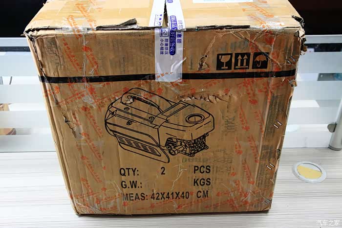

收到小编的发货短信提醒,第二天就收到了,快递还是蛮快的。
拆开包装里面才是产品的正式包装盒,完好无损。

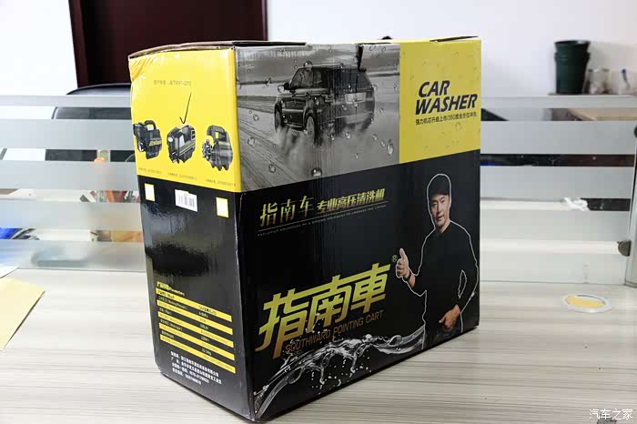

盒子外面有洗车机参数的说明,我就不做解释了。关键是我发现这上面有售后热线的电话,为我后续的体验省去了很多麻烦,也顺利地解决了问题。

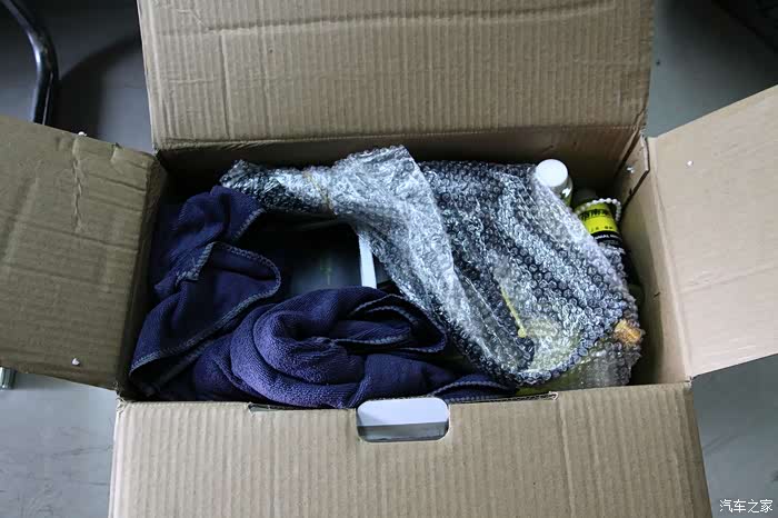

商家还配送了几条洗车毛巾,这下我的洗车毛巾是够用了。

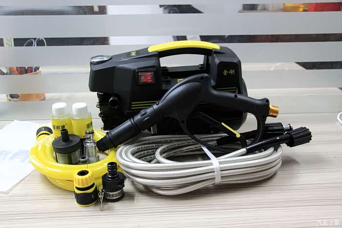

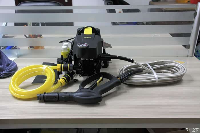

来一张全家福,商家还配送了两小瓶洗车水蜡,可惜没有配泡沫壶,不然的话后续体验时可以给车车洗个泡沫浴。不过,我在网上查了一下,后续自己可以配一个。
指南车高压家用洗车机配有水龙头接口和吸水过滤罩,具有自吸两用的取水方式,大大的方便了洗车取水的问题。
不过这个进水接口用的是塑料,要是换成铜的就更好了。

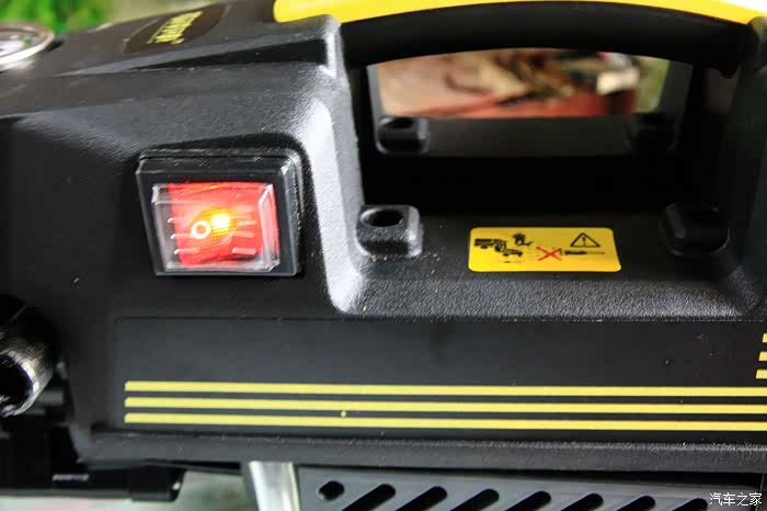

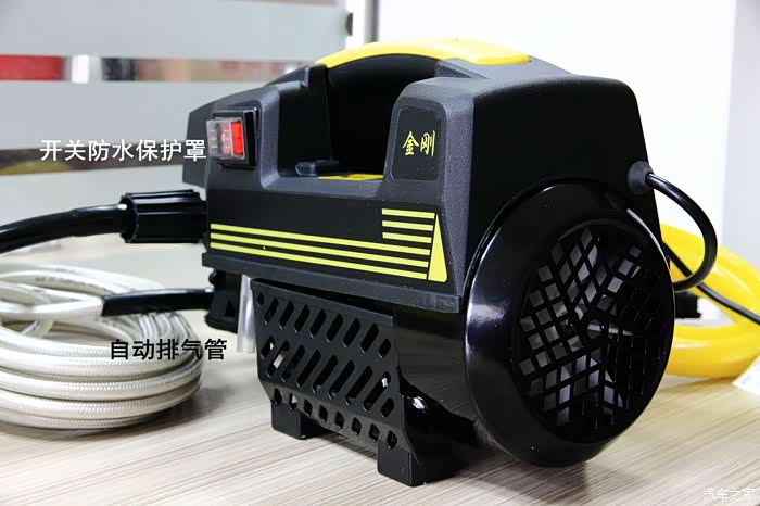

洗车机有自动排气,使用寿命会更长。开关配有防水护罩,能起到一定的防护。
对于稍微有点动手能力的人,这个不算什么,没用几分钟就组装完毕。

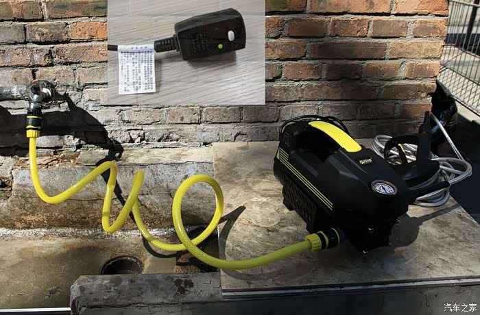

组装完毕接上水、接通电源(电源插头有防漏电装置)准备愉快的洗刷刷。

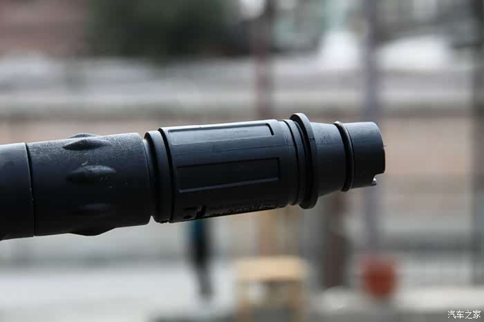

水枪的枪头可以调节出水的方式,也可以配装泡沫壶,这次没有就不演示了。特别注意:在高压出水时,千万不把枪口对着人,容易出危险的。

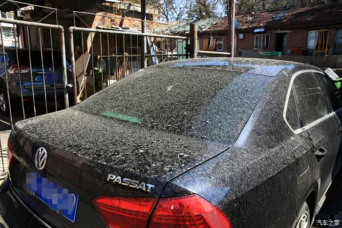

正好前两天下了一场雨,车子真的是好脏啊,这个洗车机来的正是时候。

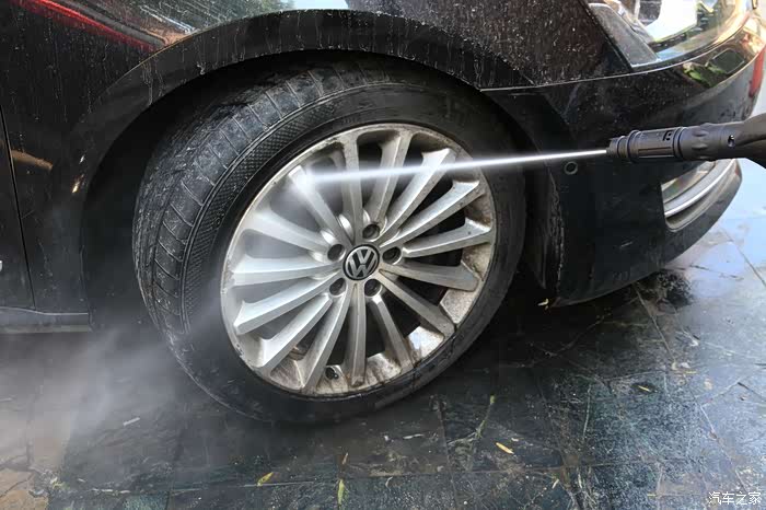

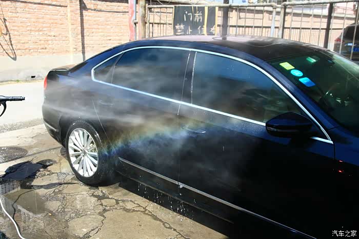

先用高压直射冲洗最脏的地方,压力真是蛮大的,瞬间冲洗干净。

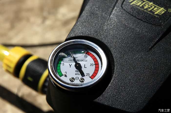

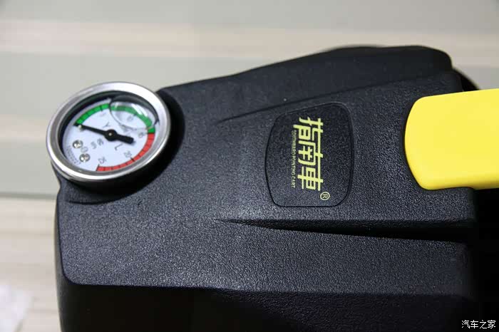

压力真是蛮大的,瞬间10个压,如果压力表指针到了红区,一定要停止使用,有可能是哪里堵塞了。
冲洗车身时一定要变换一下出水方式斜着冲,不要用高压直射车身,那样很容易伤车漆。
没用几分钟一辆脏得都看不下去的车,瞬间旧貌换新颜。

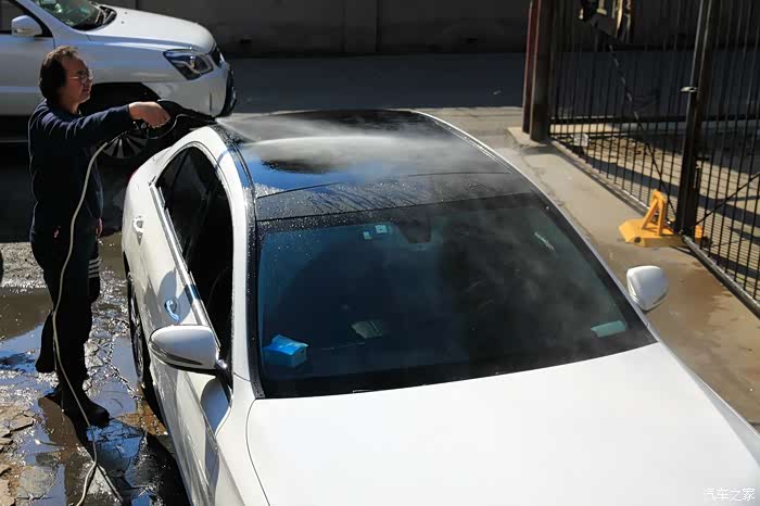

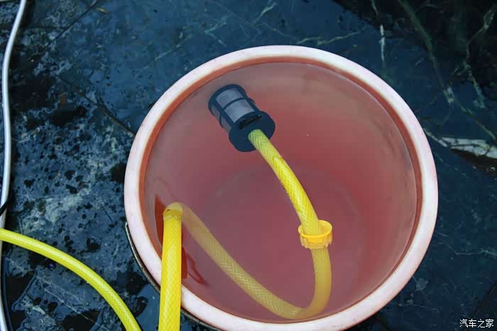

试用了一下自吸取水,水压一点都没变,出水还是杠杠的。
一看我这有这么个新式武器,哥们把车都开来了,洗车都开始排队了,我这都快变成洗车房了。来来来,准备收费了
水压真不小,能滋出好几米。连续刷了三辆车,电机。泵体一点都没有发热,通过了考验。体验之后才有发言权,这个洗车机因为需要电源,如果有个固定洗车的地方还是真不错的。尤其是长途自驾归来的时候,车身很脏的情况,再加上水箱上撞满了小飞虫的尸体,用这个高压洗车机冲洗一遍,真是太棒了。尤其是现在外面洗车越来越贵,洗几次车就能买这么个高压洗车机了,性价比还是蛮高的。

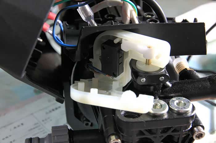

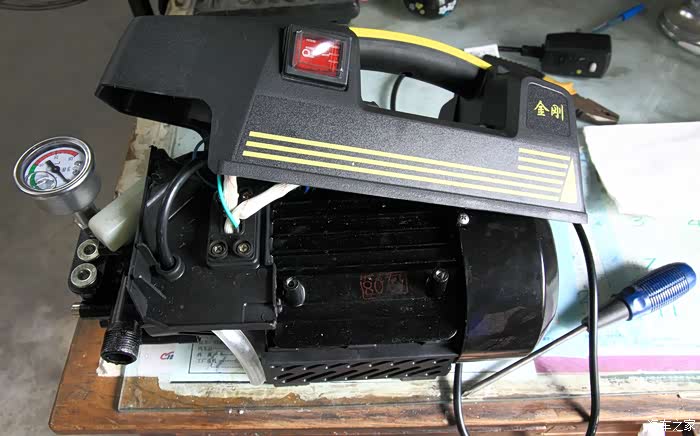

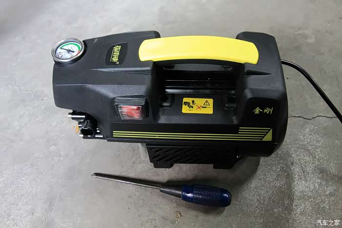

为什么是小插曲呢,因为洗第二辆车时不知道为什么机器不启动了,还好我在包装箱上发现了厂家的售后电话,沟通了以后,厂家售后人员很耐心的跟我解答了问题,给我发了一个拆解的小视屏,最后顺利地排除了故障。
当时电源的指示灯是亮着的,证明机器是通着电的,就是机器不启动。
查看了一下说明书,也没有这种故障的排除方法,最后联系了一下厂家的售后,按照他的指点问题圆满的解决了。

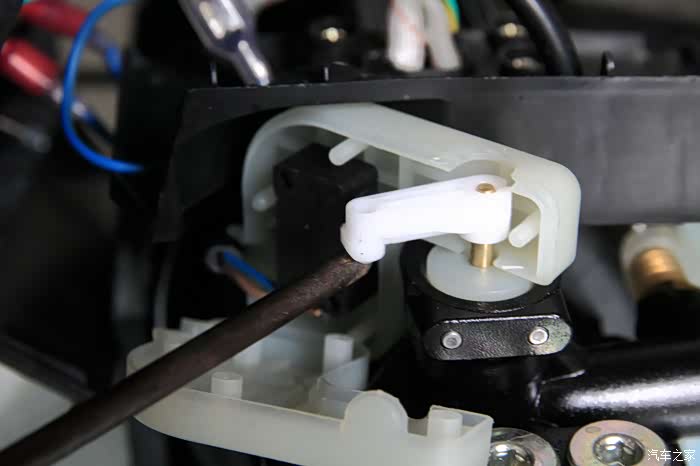

按照售后人员给我发的小视屏,先把机盖上的四条螺丝拧开。
一定要把电源断开才能拆机哦

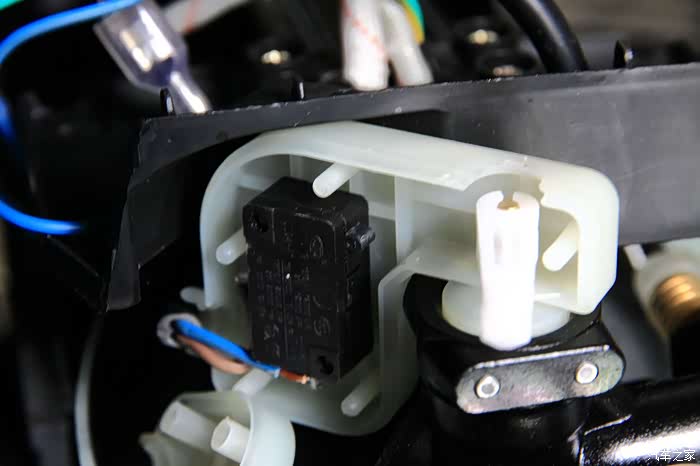

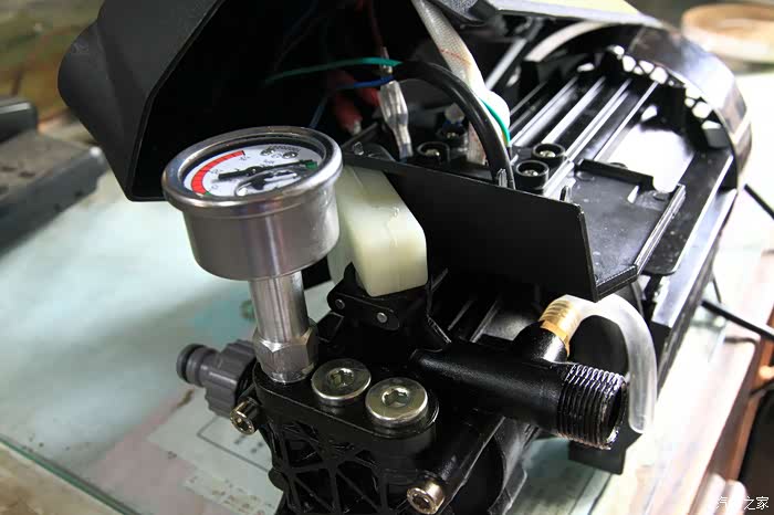

问题就出在压力表旁边的白塑料盒里面
打开这个塑料盒,里面有个微动开关。
第一次使用,可能是我哪里操作不当,这个白色的拨杆顶住了微动开关的按钮,就断电了。
拨开这个白色拨杆,开关弹出,通电试机,OK解决问题。如果通电还不启动,那就证明是这个微动开关坏了,就需要更换开关了。
一把螺丝刀解决问题,用时也就10来分钟。不管怎样,问题最后圆满解决,后续也没有再发生,愉快的完成了这次体验。
