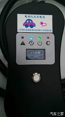

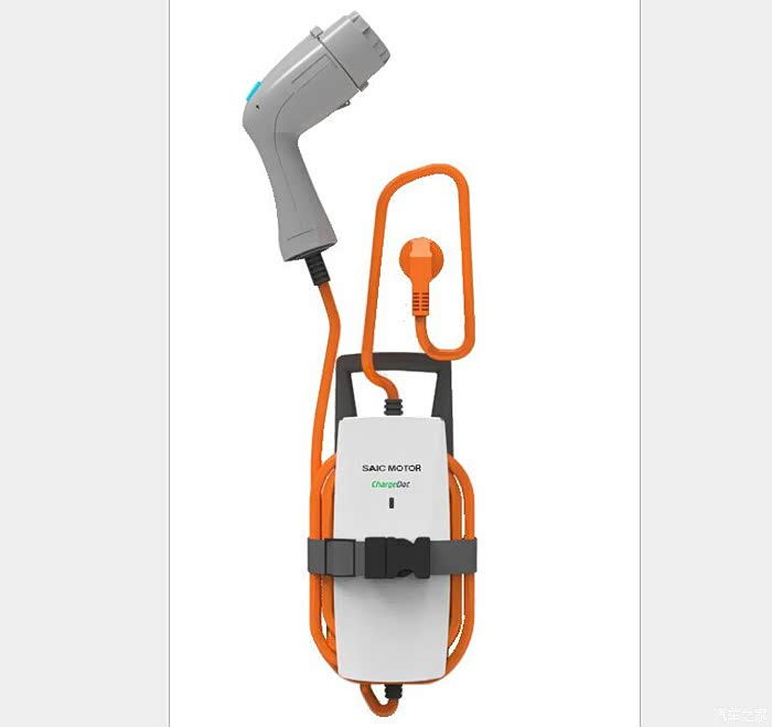

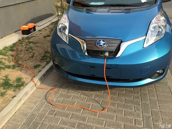

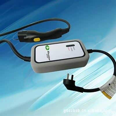

1)飞线
自己电源飞线,就是所谓的充电宝,目前有各种牌子,北汽、比亚迪、启辰等厂商自带,第三方如巴斯巴、上海埃士、更好的还有进口品牌。可以直插空调插口,注意了必须是空调,10A以上容量,否则安全系数较低。
一 前期调研:
纯电动汽车充电无外乎几种方式:
1)飞线
飞线充电器
飞线充电器
飞线充电器
飞线充电器
飞线充电器

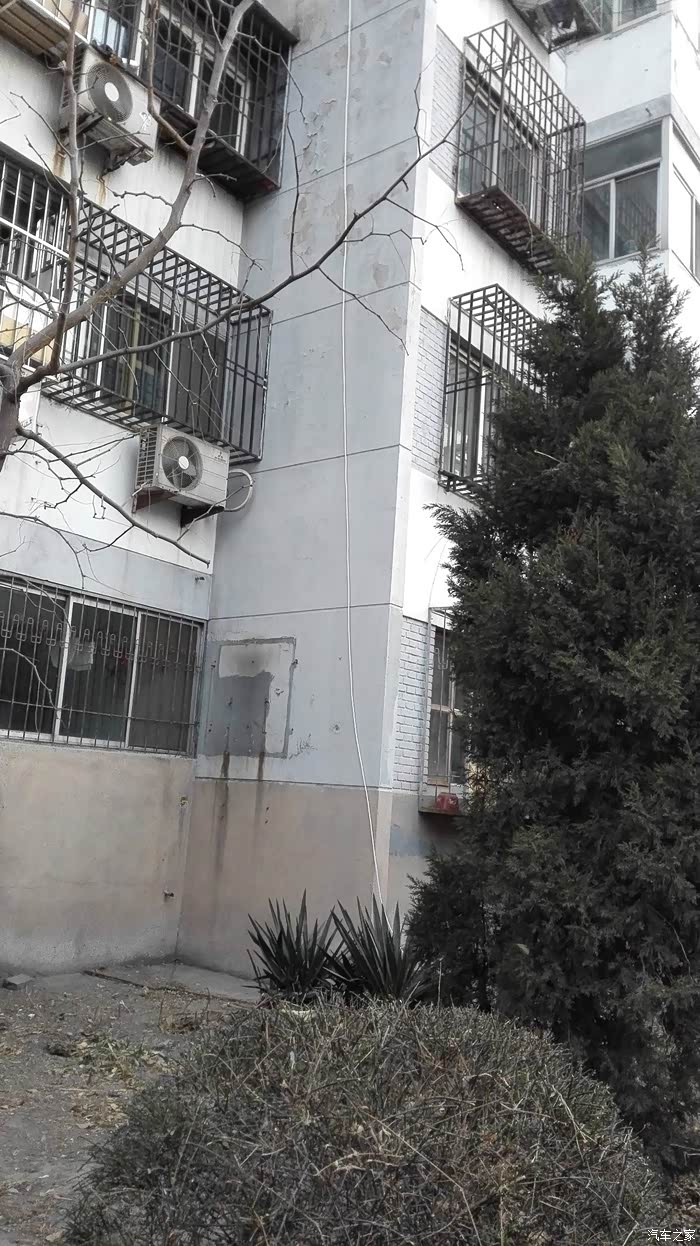

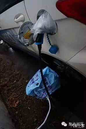

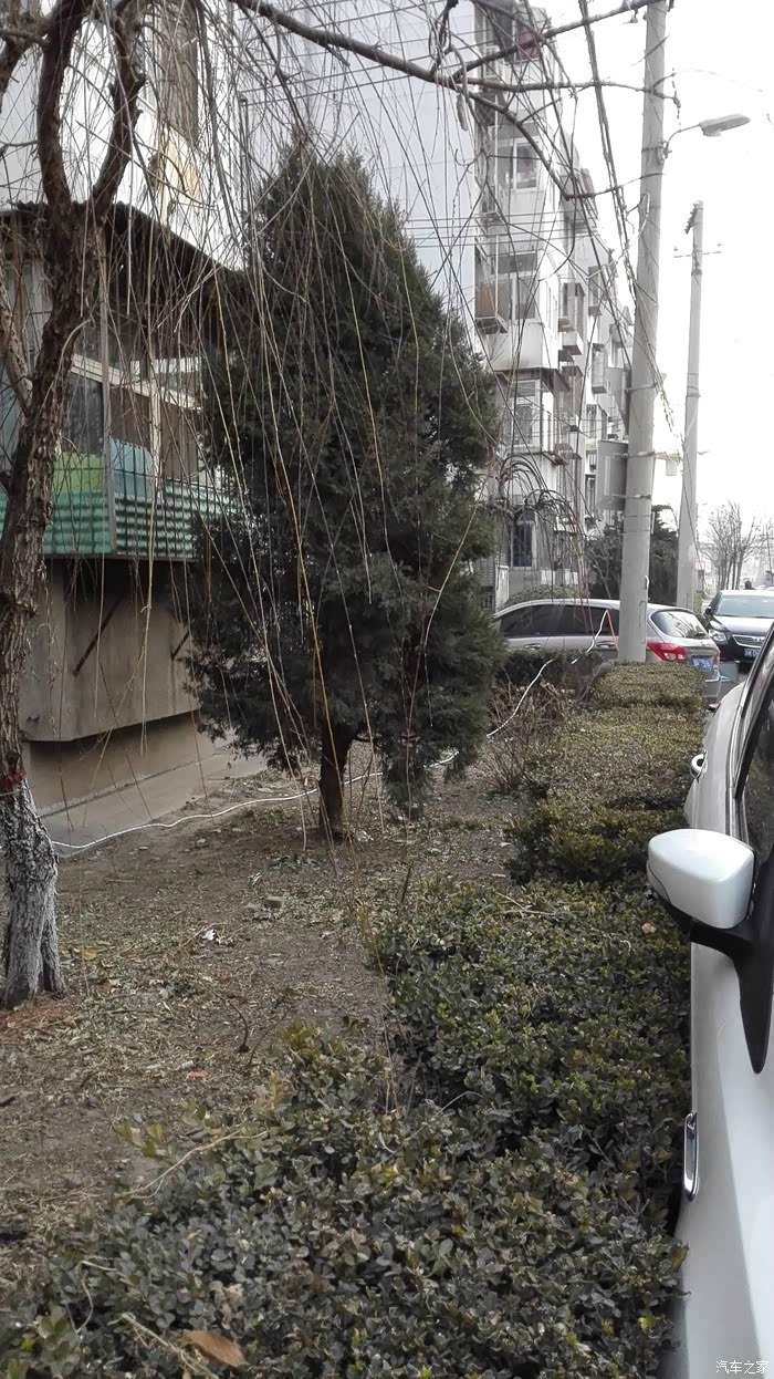

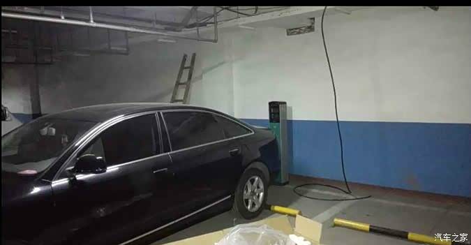

但是如果自己家电源距离车位很远,那么飞线就非常痛苦,需要接很长的延长线出来,而且要保证安全的情况下还要防水、防盗、防熊孩子。
例如下面这位:
例如下面这位:
六楼飞线
六楼飞线
六楼飞线
六楼飞线
从六楼接一根飞线下楼的痛苦可想而知,这也是制约新能源车发展的一大问题。
当然如果家里接电的距离比较近、而且方便停车,那么在充电桩安好之前还是可以应急一下的。比如下面这位:
这还是可以应急的。
由此可见,飞线充电是在是在不具备条件的情况下应急使用,或者开车去郊区农家乐玩的时候临时补电。作为长期的充电方式并不可行。

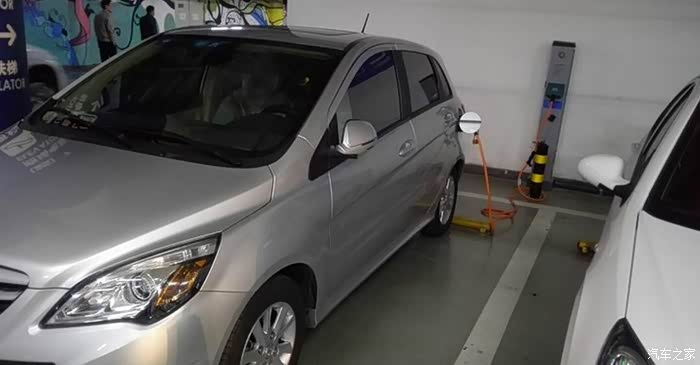

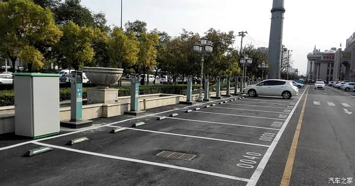

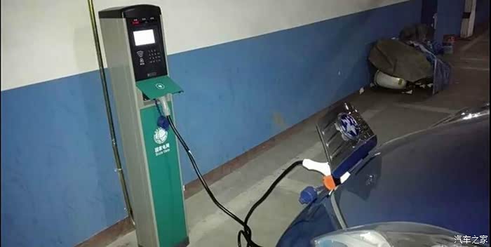

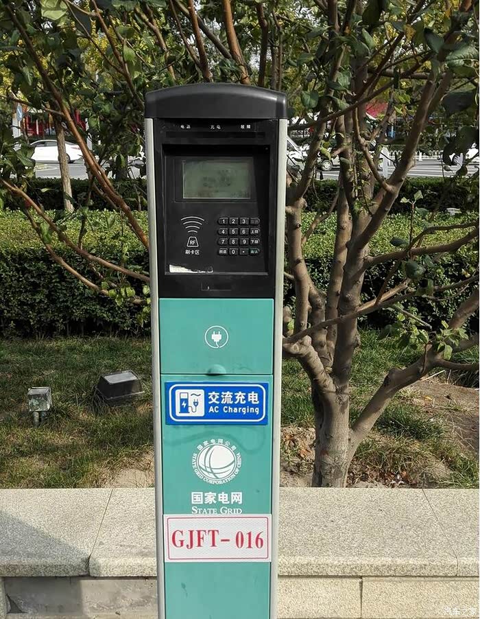

2)公共充电桩

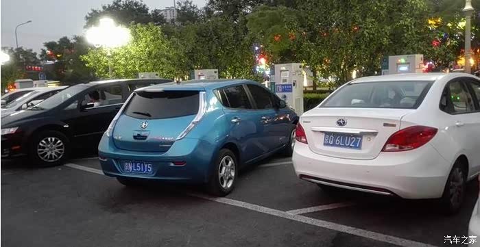

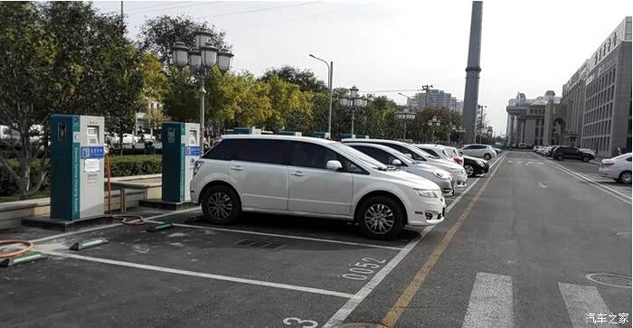

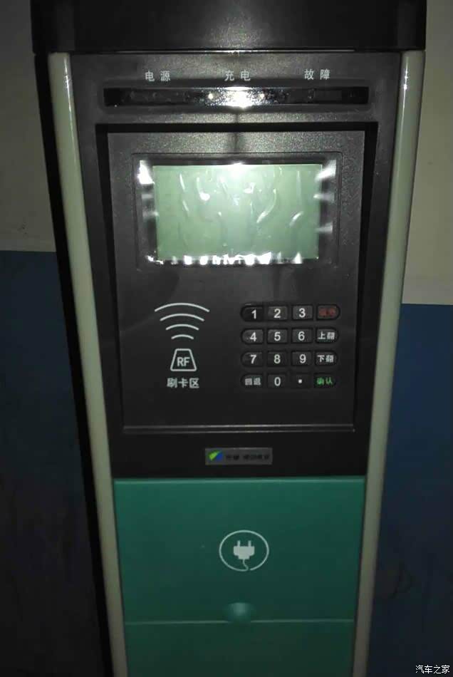

以北京市为例,目前充电桩的建设力度非常大,大型商场基本都有了地下车位充电桩,还有一些集中的充电场所。公共充电桩又分为直流快充型和交流慢充型,一般快充的电流可以达到100A,慢充则基本在30A以内。
2)公共充电桩
直流快充
交流慢充

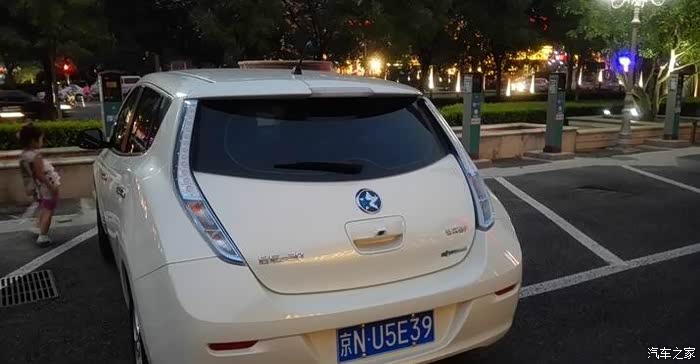

这是位于万丰广场的大型充电站,直流桩和交流桩大约各有20多个,基本去了都能找到充电车位。
万丰广场的大型充电站
万丰广场的大型充电站
充电的晨风
芝诺
有一个晨风
这个充电站简直就是电动车大聚会。各种品牌型号俱全。

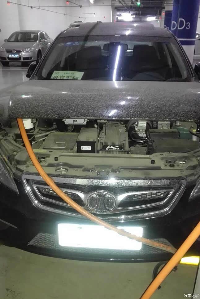

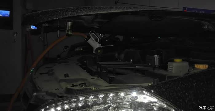

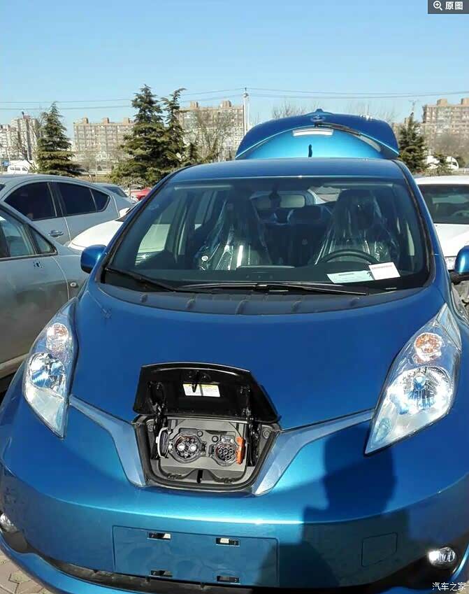

这是在金融街购物中心的地下停车场充电站,各位注意找亮点,北汽绅宝电动车的奇葩充电方式。
居然是开前盖充电。
充电的北汽
充电的江淮

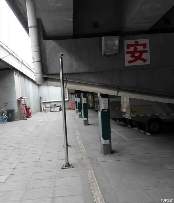

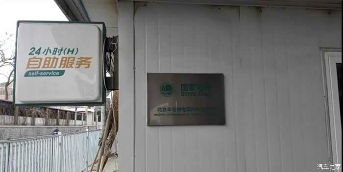

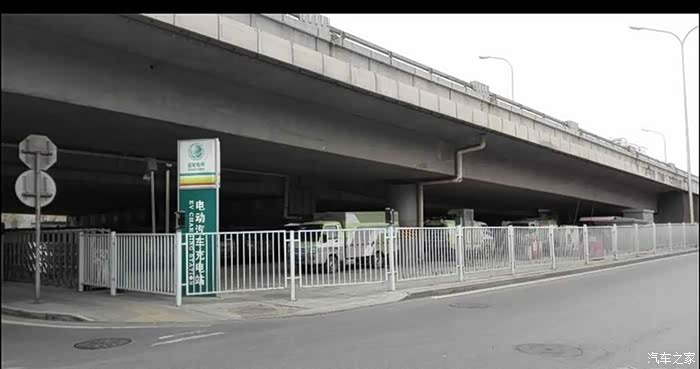

在这里要特别提醒大家的是,在北京市很多立交桥的底下有电动汽车充电站,这些充电站很多是环卫车辆专用,大家在外充电的时候一定要特别注意,万一到了那人家不让你冲可就惨了。下面这个是位于北京丰北桥下的电动汽车充电站,处于好奇,我特别跑过去咨询,结果人家告知并不对公众开放,看着那些空闲的充电桩,这是不是一种资源浪费呢?
立交桥下的充电站
北京丰北桥充电站
北京丰北桥充电站
大量空闲充电桩

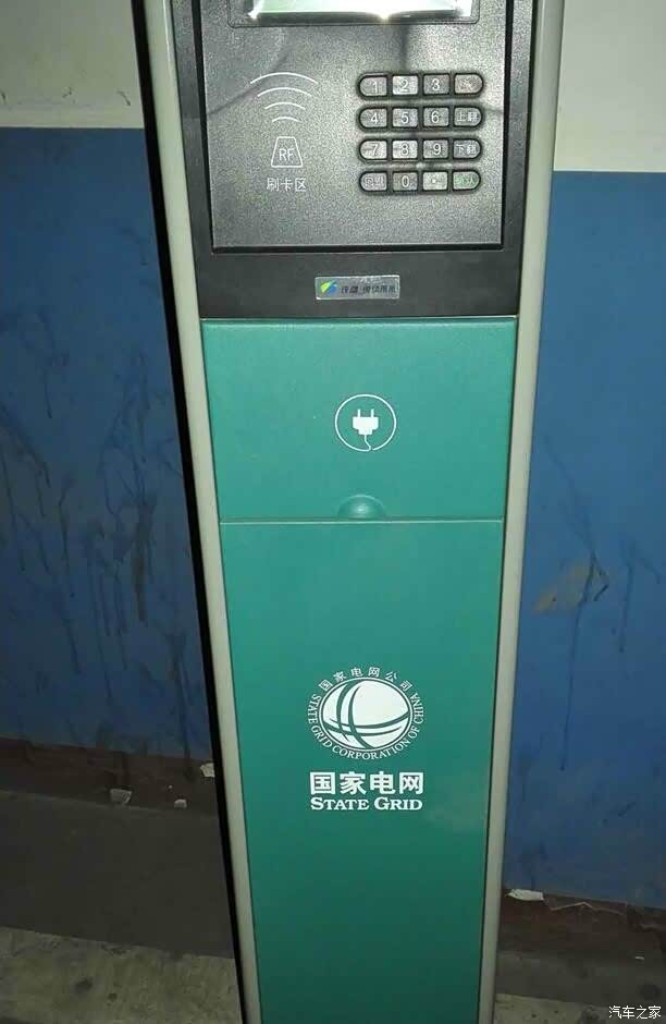

经过了上面的调查,我感觉除非万不得已,否则尽量不在外面充电。就算是快充,也要等个把小时,是在是费时费力,只有舒舒服服的把车停在地库充电才是最佳的选择。这也让我下定了不安好桩,就不提车的决心。
当然,为了有备无患,我也办理了公共充电卡。电卡需要在供电局指定的网点办理,各区县不同,大家如果需要办理可以咨询本地电力局。
这是我当时在电力局指定网点办理公共充电卡的电费指导价格。现在可能有变化。

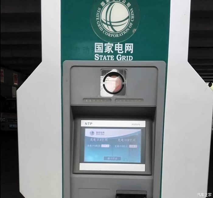

这个卡片在使用过程中一定注意,初始密码是111111,最好不要自行修改,国网充电桩做的很傻,如果修改密码很容易吞卡。
注意初始密码

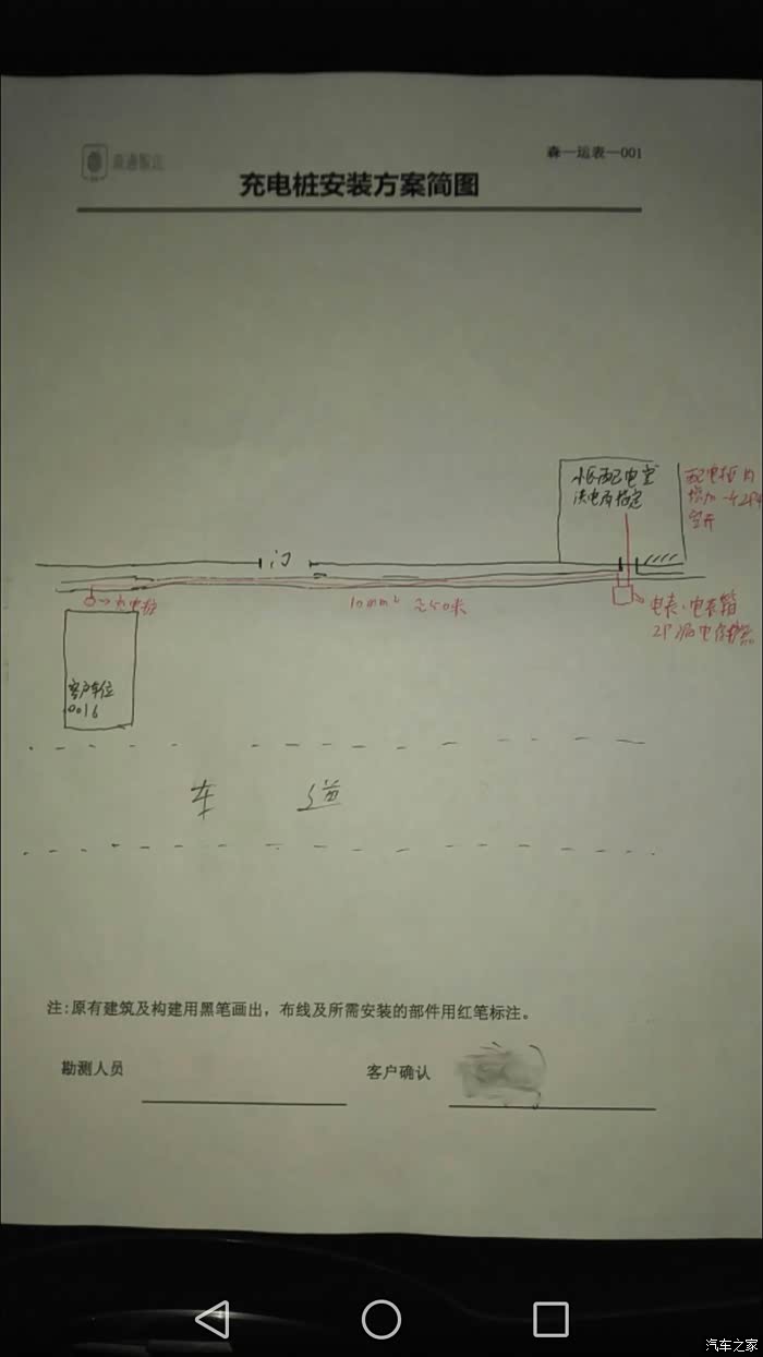

东风日产的特约安装公司是一家名为森通智达的服务企业。在由4s申请安装以后大约一周,收到了森通上门测绘制定方案的电话,由他们约好电力局的工作人员一同上门。
这是电力局需要提交的资料清单,当然是由森通协助提交。

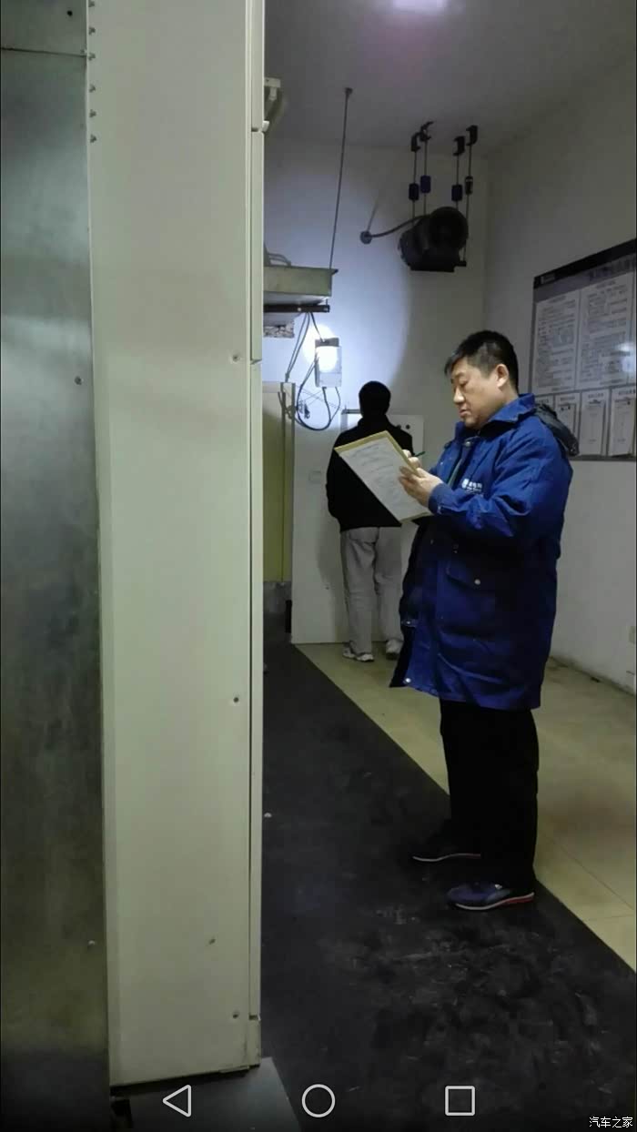

下面是上门制定方案的当日:

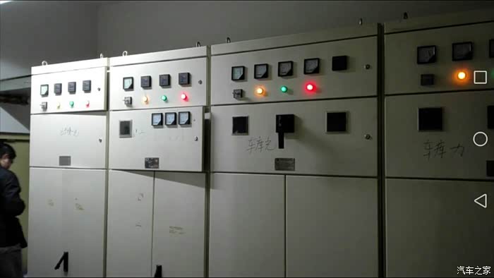

电力局员工勘察
开关柜
开关柜

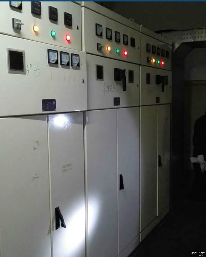

我的车位距离地下车库电力π接室大约40米距离,经过现场勘查后,制定如上施工方案。这算是第一次上门,电力局将方案上报市局审批,这个过程比较漫长,一般需要2-3周。
施工方案

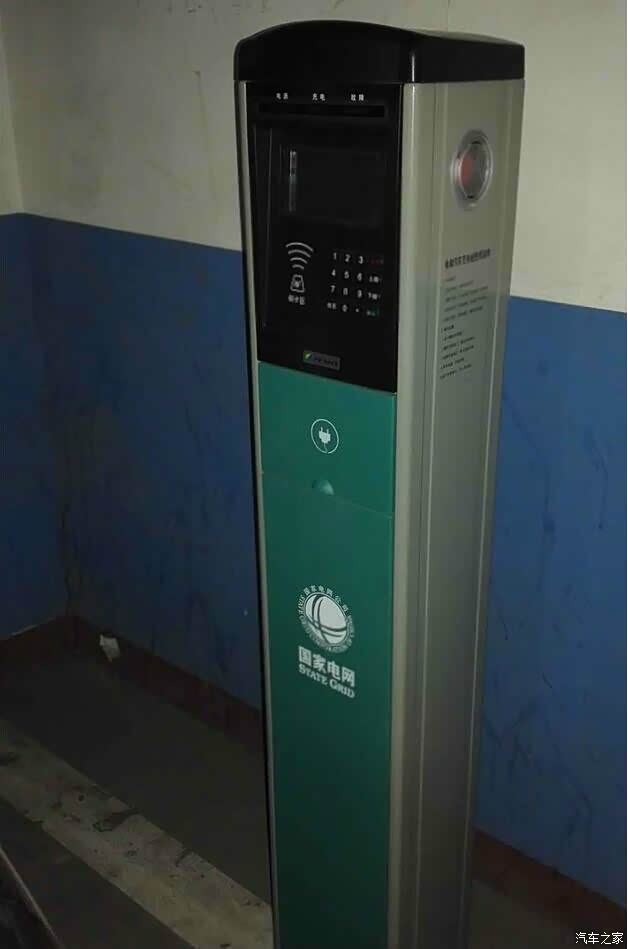

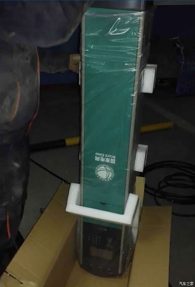

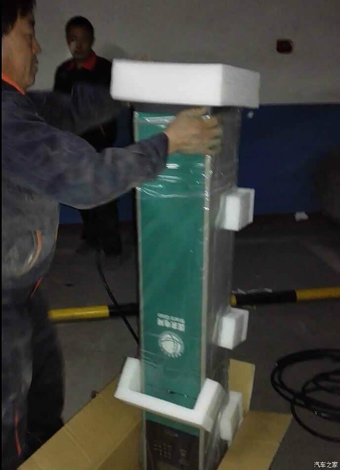

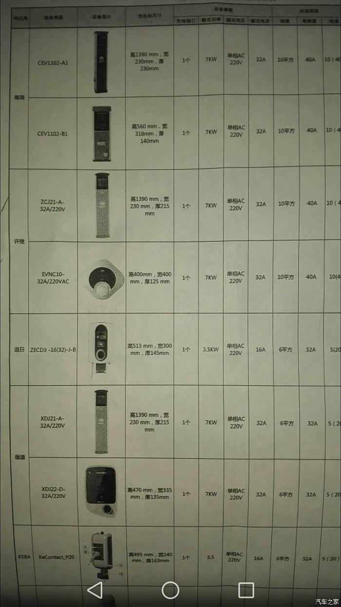

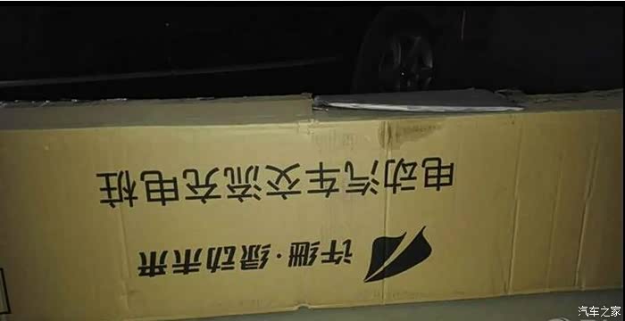

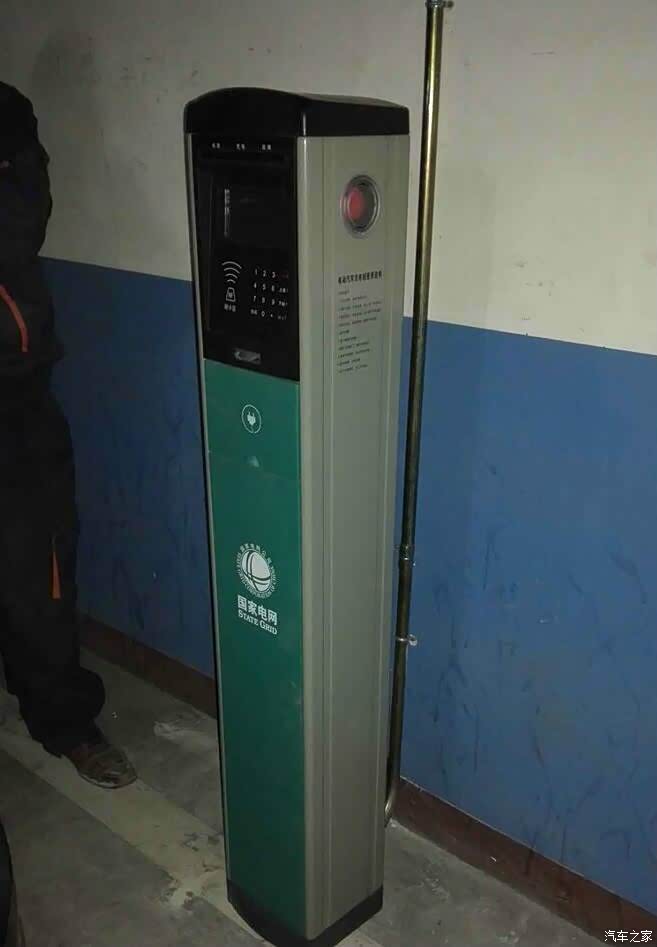

充电桩的种类比较多,大类分为立式和壁挂两种,经过咨询,立式充电桩有预约充电、电量计量、有液晶屏等优点,于是忍痛多掏钱选择了许继立式充电桩。
经过一周的等待,森通公司来电话说充电桩可以安装了(注意,此时电力公司程序没有走完,因此安装了也不通电)。

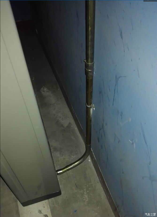

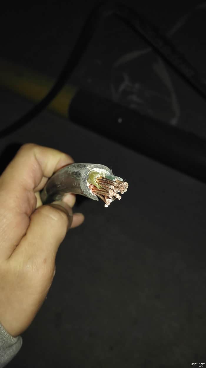

扯线距离超过了30m,选择了10平方电缆。
许继立桩
开箱
开箱
摆放一下位置
带屏幕键盘
跟外面的公共桩一样哦
立桩子

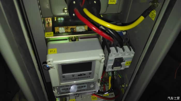

从桥架接线
手艺不错
安好了,安装完成的定妆照。

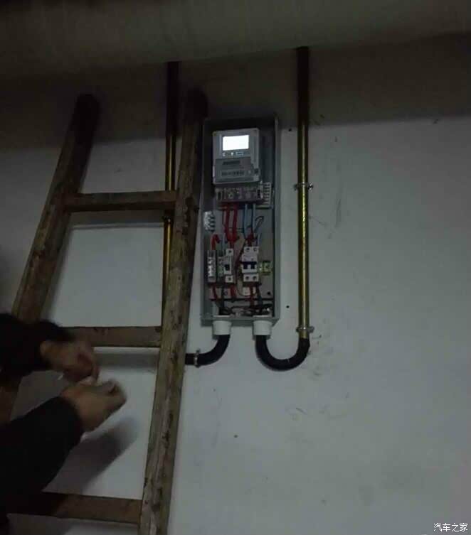

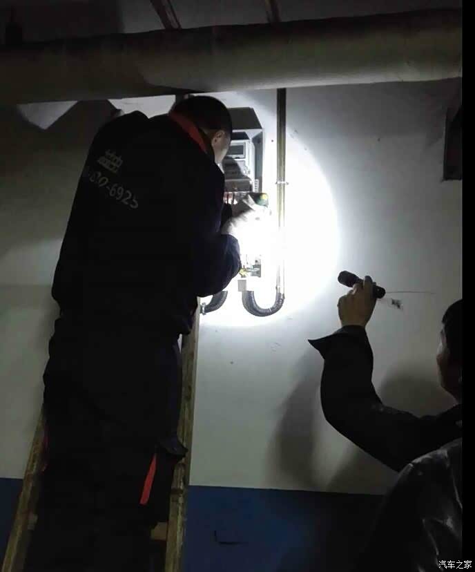

充电桩算是安装好,但是没有通电,需要电力局验收以后安装电表、铅封才能通电。
又是漫长的等待,2周以后。终于可以通电安装了。

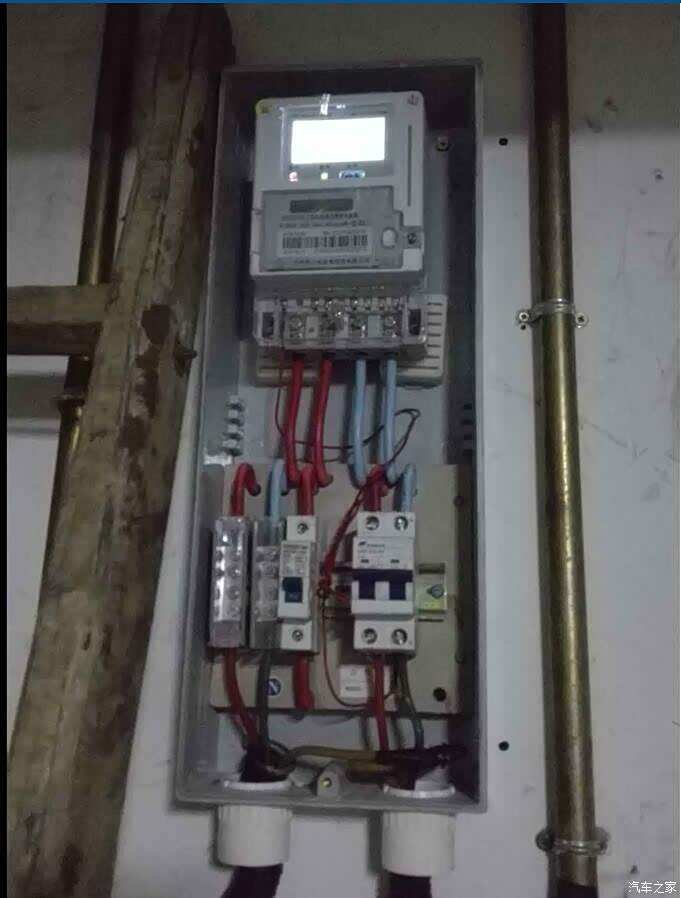

安好电表,合闸通电。
亮啦!

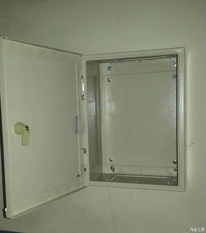

请师父帮忙在充电桩旁边安了一个小箱子,这是做什么用的呢? 留个悬念。

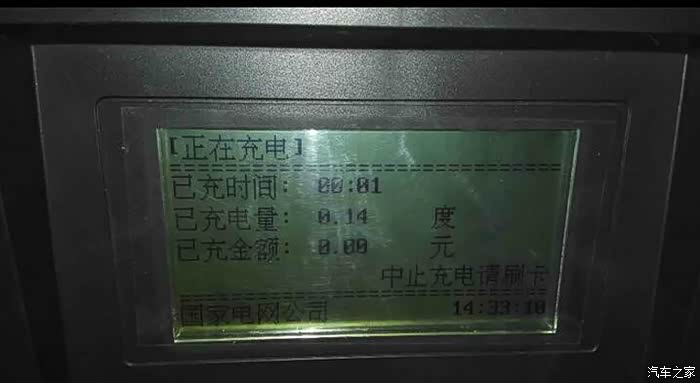

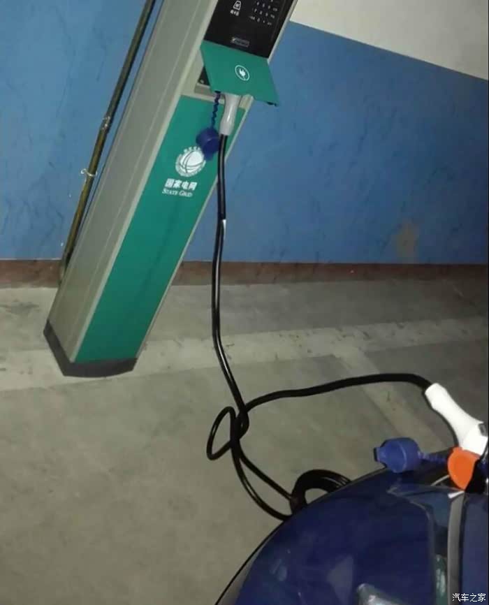

回家到了地库,第一次给车充电还有点小紧张,不过充电方法早就背了好几遍。一点错误没犯,顺利冲上了,小风第一次就吃上了自己粮食。这个美啊。
可以实时查看充电电压、电流、时间、电量等想信息。

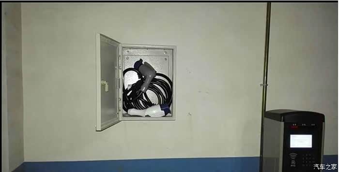

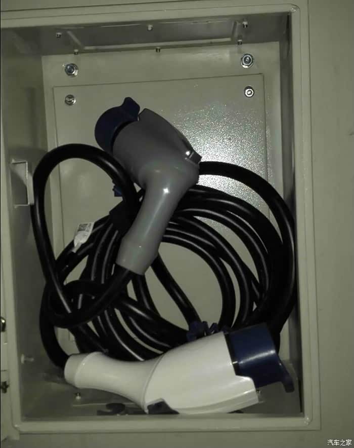

最后,答案揭晓了。这个小箱子的用途。
自己有桩的日子真的很舒心,白天用完车,晚上停到地库,需要的话充上电,回家吃饭睡觉,丝毫不耽误事情。更美的是,如果天气太冷或者太热,可以提前预约开启车辆的空调和加热系统,让你舒舒服服的开启一天的行程。

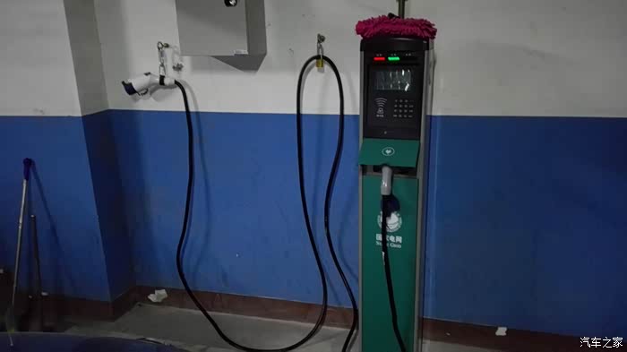

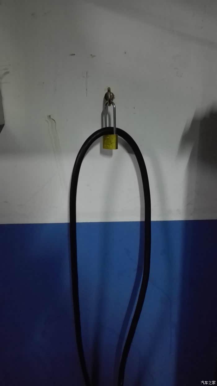

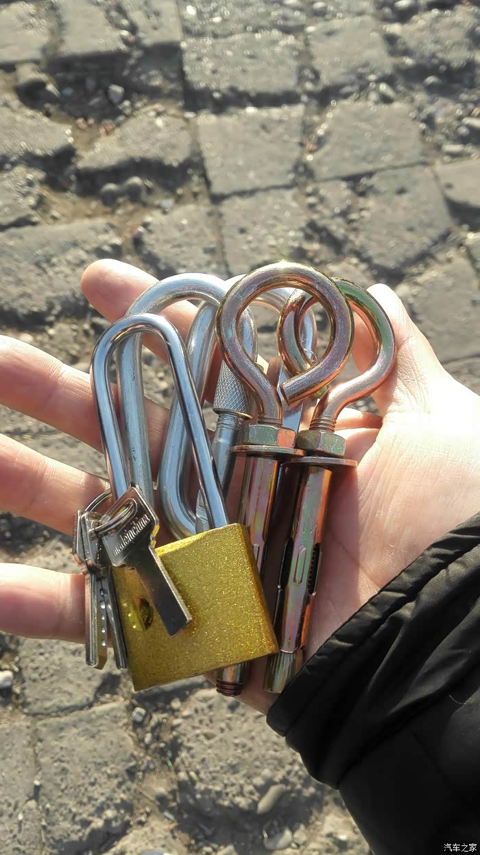

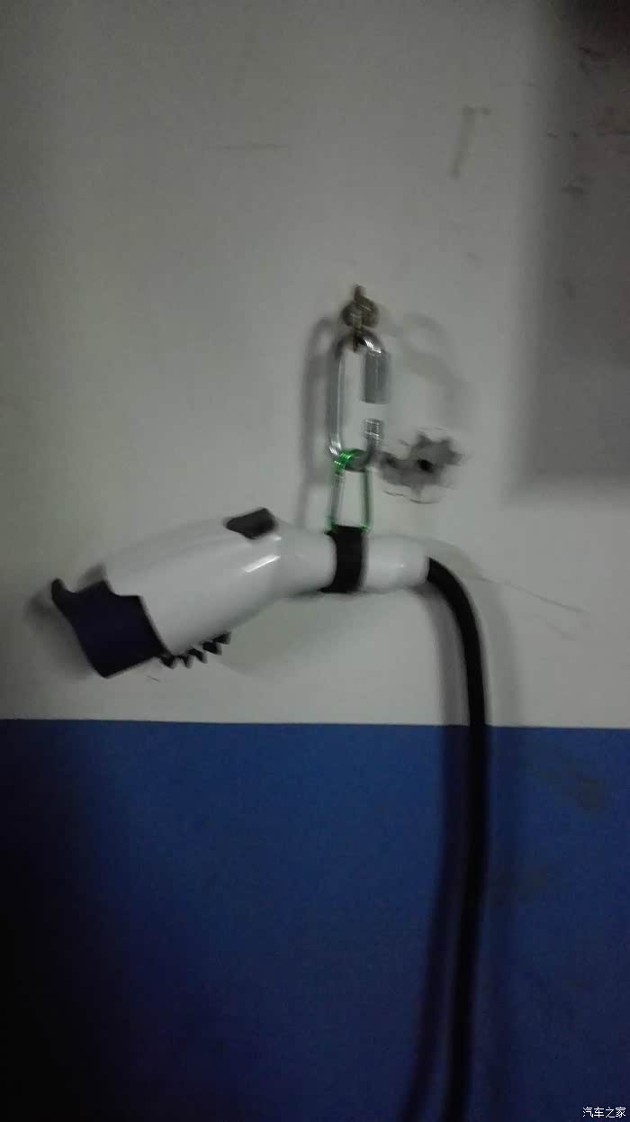

后记:使用一段时间以后我发现每次都重新插拔充电线非常的费劲儿,于是在终极侧位网友的启发下对充电线做了重新布置,最终的完成图请见下图。
猜猜每个零件的用途
充电枪头挂在墙上
中间上锁,不会丢失
全貌
每天进步一点,当初的选择不后悔。
