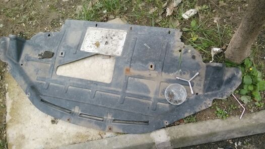

爱车又到了需要保养的时候了,前几天在某东网站上购买了保养用的东西,今天周六有空果断开始作业!上一次的保养也是我自己弄的,因为太累了就没有写作业!作业步骤如下:1~拆发动机下护板这个简单,几颗螺丝拆了就下了!

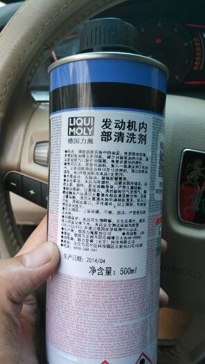

2~发动机清洗先附上发动机清洗剂图片

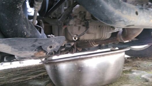

其实我也不知道这个有没有效果,不过嘛洗洗更健康啊~~咨询过4s的工作人员,4s的发动机清洗也就是添加了清洗剂而已!使用方法:将清洗剂直接加到机油里面,然后让发动机运转10到15分钟!3~放油我的车是直接放在地上的,其实拆螺丝以及换机滤完全都能伸进去够得到!直接把螺丝拆了就行了,这里要用15的梅花扳手,开口扳手很难拆!在右前轮那里,一伸手就够到,用梅花的直接套在上面,脚一踩螺丝就松下来了!

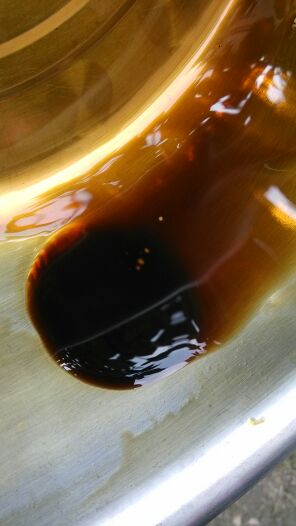

看看放出来黑黑的机油,接了满满一盆!

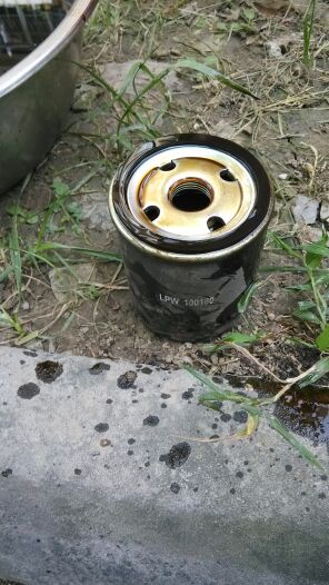

拆下来的机滤~~

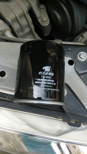

4~换机油机滤新的机滤

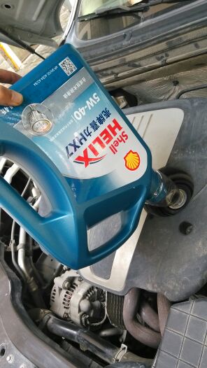

开始倒机油机油用量,4l的一桶,1l的半桶!

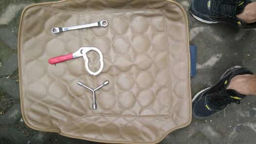

看到我用矿泉水瓶做的注口了吧,呵呵用的是蓝壳,出保了一直用它,挺好用的,油门很轻!5~装上护板这个觉得是最麻烦的事情了,螺丝孔对了半天,累死我了~~装完了,大功告成!!!所用工具:先看图
1~脚垫躺地上时用2~套筒扳手10号的,用来拆护板螺丝3~梅花扳手15的,用来拆放油螺丝4~机滤扳手拆机滤用的,这里说一下,这个扳手要用齿细点的,上次保养买的不好用,拆不下来,又折腾买了这个!最后,请教一下车友,在我倒机油时,快倒完了,发现里面既然有水珠,不过不确定到底是不是!看图!
