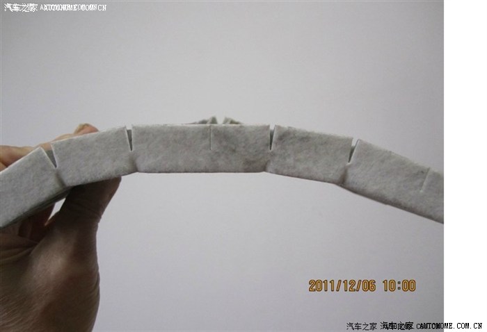

滤芯侧面的不是裂口,是切口,就是为了方便安装,要想装的顺手还可以用裁纸刀多切几个。别切断了,不然下次取得时候不好取。

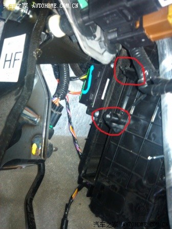

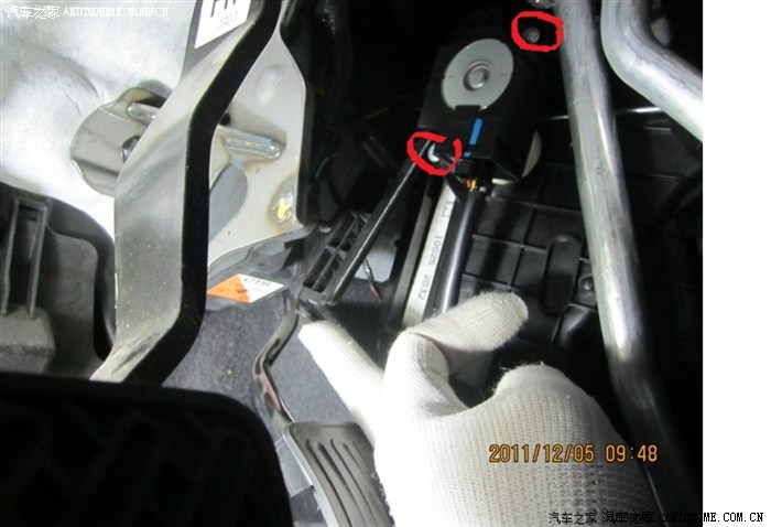

下图中的电机应该是内、外循环转换的,只有两个十字螺丝,拆下来装滤芯时能方便点。
因为有这两个柱子挡着,所以多切几个口可以让滤芯拐一个圆弧角的 90º 方便进入气仓。

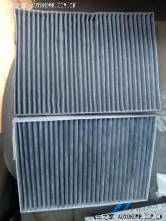

下面是劳动成果,新旧滤芯正、反两面对比。
滤芯 18大元(说是冲钻促销,原价36,谁知道是真的假的
)一次搞了 5 个,连运费正好 100 ,估计商家也是这么下的套吧
。不是活性炭的,是碳纤维的,美其名曰透气性好
,看着质量还行,大不了勤着点换。4S换一个要 230 大元,自己换只有 1/10 ,虽说不缺那仨瓜俩枣的,但自己动动手也是一种乐趣。

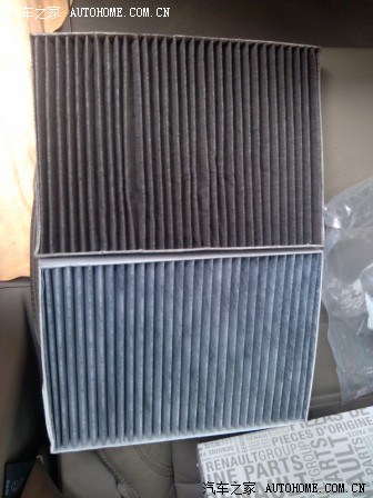

,看着质量还行,大不了勤着点换。4S换一个要 230 大元,自己换只有 1/10 ,虽说不缺那仨瓜俩枣的,但自己动动手也是一种乐趣。看资料欧洲 2W 换一次,国内 1W 换一次,俺西北这才 5K 风机就哗啦啦响了,可见空气质量差距有多大,这也跟俺从不用内循环有关吧。
