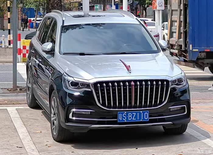

红旗HS7旗领版改装效果展示
祖母石绿和亮银搭配
阳光下更显大

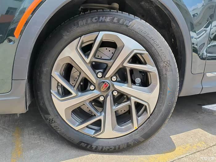

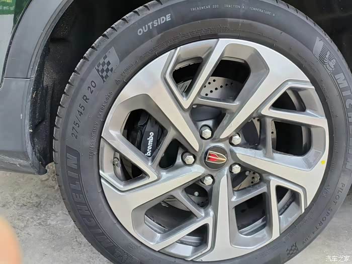

275轮胎,好车得配好鞋

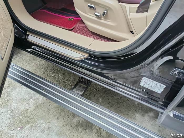

红旗HS7原厂电动踏板,很耐用
跑得快,也对刹得住,加油

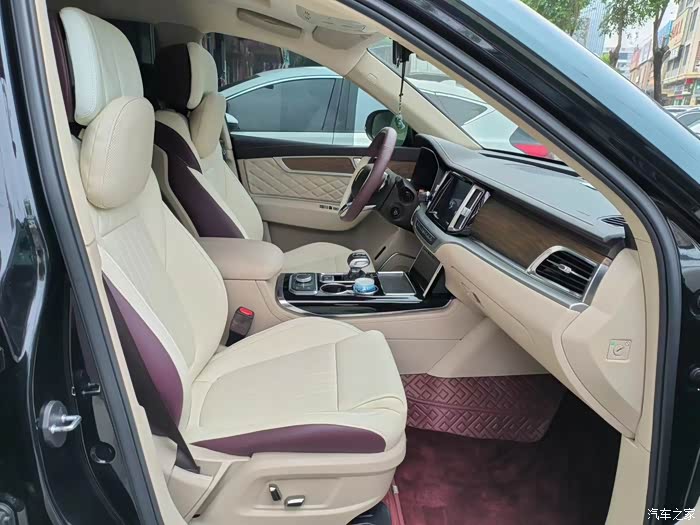

内饰双拼加头枕搭配,舒适又豪华
全包地毯和纳米绒脚垫,提高豪华氛围。

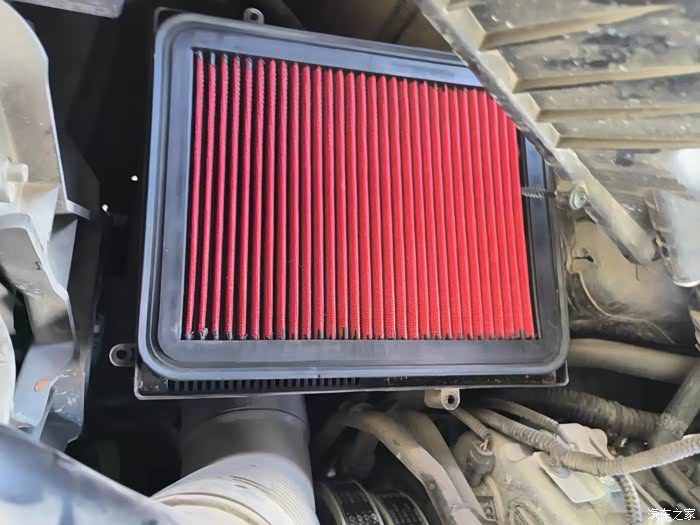

加装HS7定制高流量空气格,第一次发小了,第二次才刚刚好

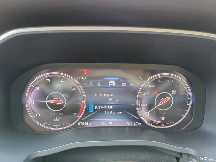

改装后的动力大,轮胎也大,油耗显示的确不一般,高速上都是12以上

1)动力外挂升级:提升56马力,79牛米,加速提升1.5秒左右。本来升级了110牛米的,但是升级大了故障频繁,就改回最初的低级别数据了。
2)内饰米白改双拼色搭配,提升质感和舒适度。
3)外观改贴宾利暗夜绿车衣,个性和稳重并存。
4)轮胎更换275尺寸,提升抓地力和舒适性,牺牲了油耗。

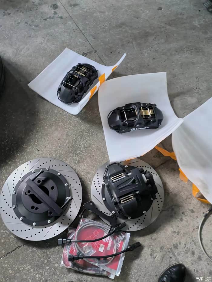

5)刹车更换布雷博前六后四机电一体刹车系统,原厂布雷博四活塞其实已经够好了,大家可以根据需要改进。

8)高流量KN系列空气格,进气畅通,动力顺畅。
9)红旗HS7 原厂电动踏板,匹配好,稳定运作。
