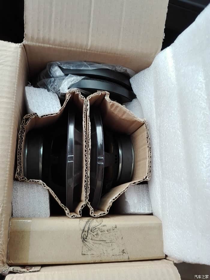

我的宝贝是在昨天下午四点多才打通快递电话,其实大早起就到货了,快递店美女说多次打电话无法接通,好吧、、、好货不怕晚、、、包装非常给力,赞一个、、、
于是我开着小奔冒着酷暑直奔快递营业点,拿到车上迫不及待的打开一看庐山真面目、、、

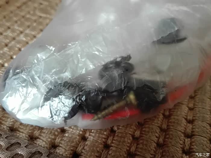

喇叭包装的太瓷实了,看得出来是个非常负责任的卖家,为啥这样说呢,因为在我朋友不知情的情况下,老板还赠送了自攻螺丝、门板卡扣、喇叭罩和试音碟,结果喇叭罩没用上,小奔原车的喇叭罩不用全部割掉,只需割下突出的塑料即可安装到位,后边有图说明

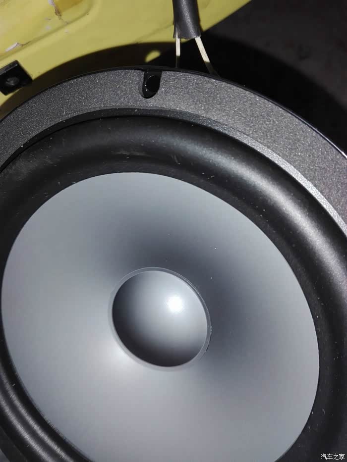

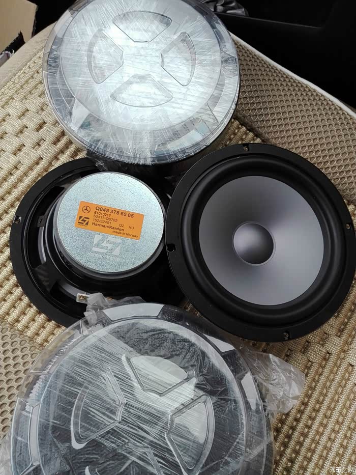

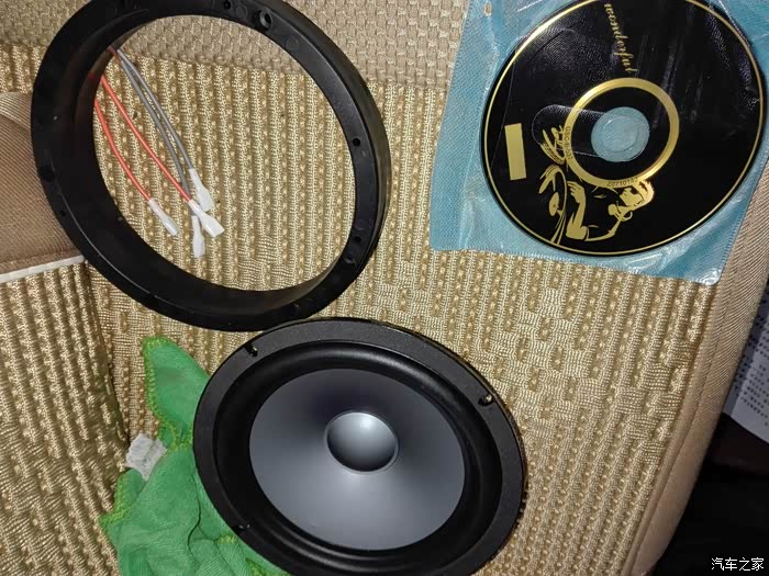

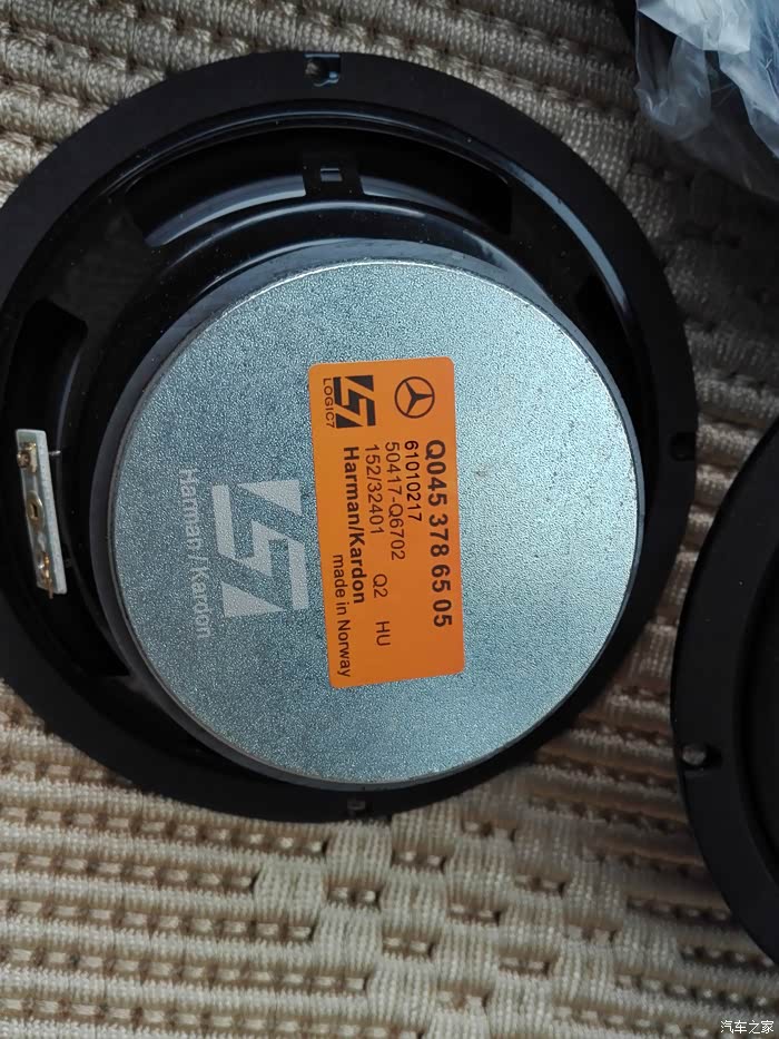

迫不及待的打开心爱的哈曼、、、
两个字“漂亮”再两个字“干净”效果正如哈曼所言:声音干净清透、、、因为我现在喜欢听人声,放DJ低音够劲,谁听谁知道、、、

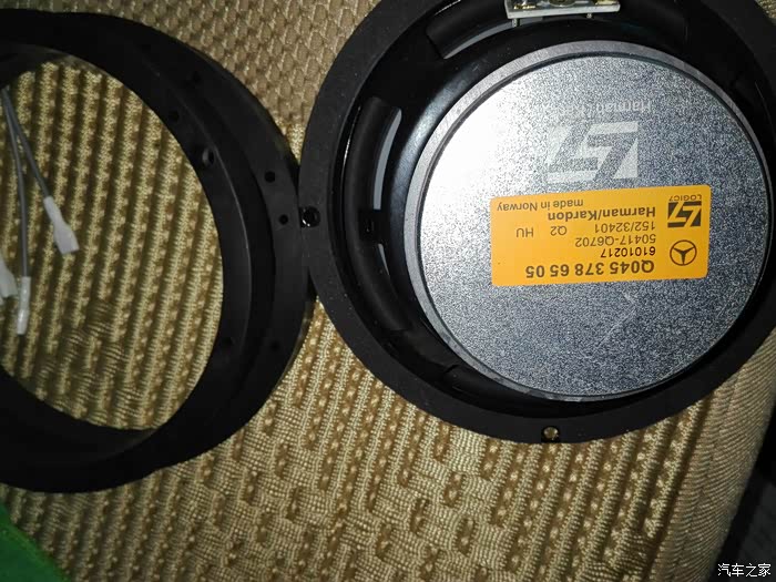

奔驰专用、、、
这里我要跟车友们说一下,有人说这个哈曼是高仿货,因为德国奔驰插头不是这种两脚通用插头,说的很有道理、、、
当我向资深汽车人询问了解得知:其实这个哈曼不算高仿,因为它就是出口其它国家的喇叭,但是经过多种途径到了国内消费者手里,它的插头就被改成了通用了,不管高仿也好,原厂也罢,反正我是被它的声音震撼到了,可能是我不发烧的缘故

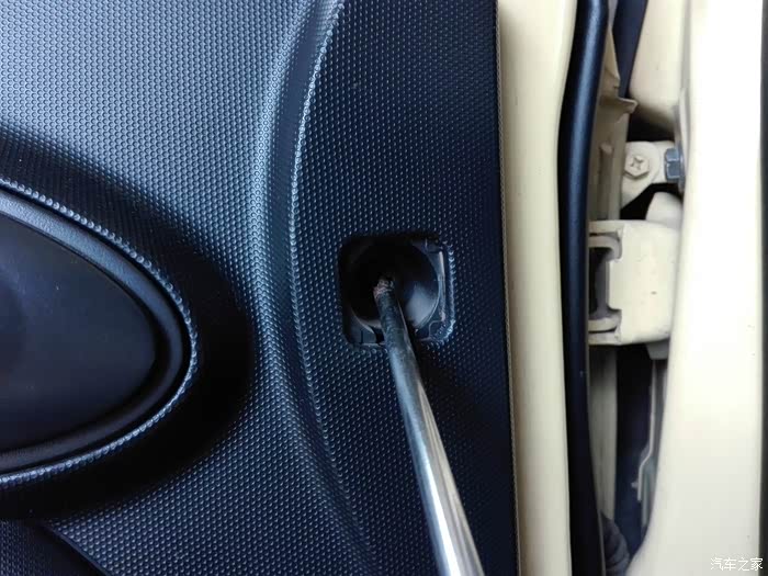

再次提醒拆前门内饰板在这里隐藏着一颗螺丝,不要忘记了、、、其它不多介绍了,需要的请点击特别详细版传送门:

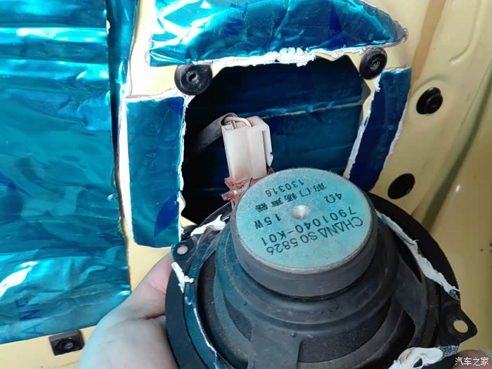

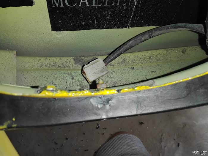

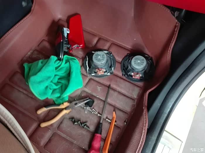

拆下车门内饰板后拿下原厂4寸小喇叭,声音还很好,插头没生锈,只是在我破坏原车快速插头时,把喇叭上的插脚弄坏了一个,无所谓了也不要了
卖家送的喇叭垫圈和试音碟

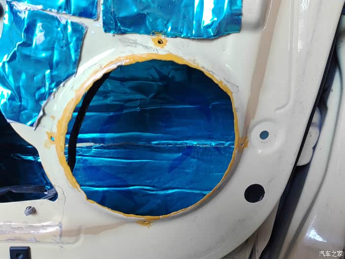

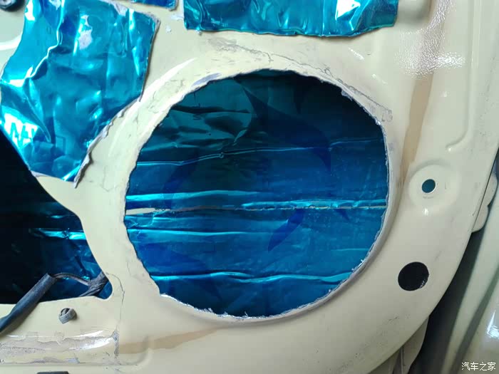

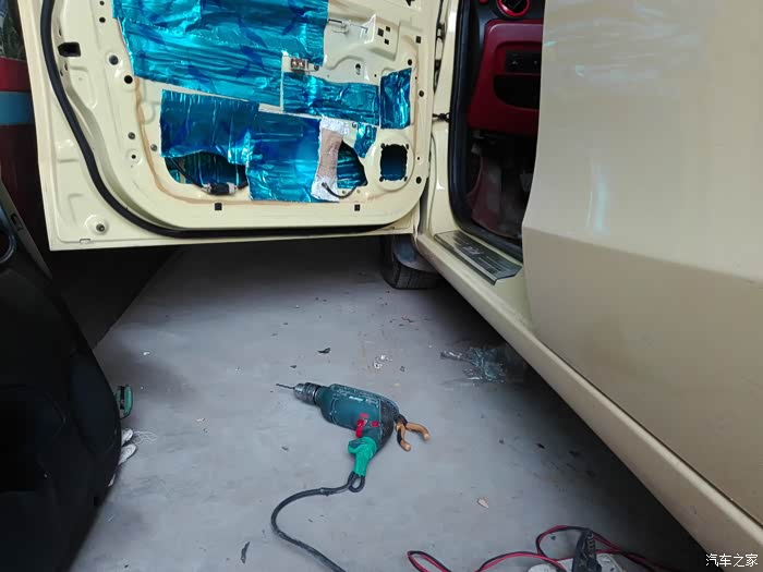

接下来就是车友们最关心的暴力时刻——扩车门喇叭口

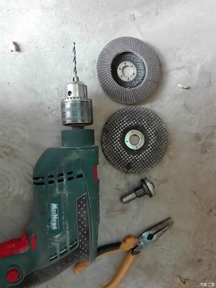

一把手电钻轻松搞定,手电钻都有打磨机功能,如果有角磨机(也就是手砂轮)更好

前年这个时间网购的手电钻带打磨、切割、抛光等等功能148包邮
东西不错,街坊四邻常来借用,除了电源线破损烧断外,没有其它毛病

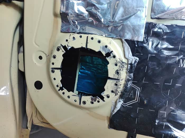

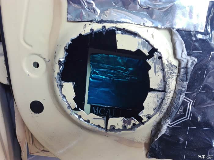

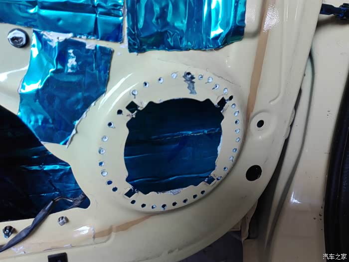

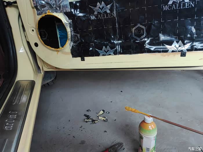

第一个主驾驶这边我是这样搞的,然后换切割片分若干段,然后用大钳子来回掰几次就下来了、、、

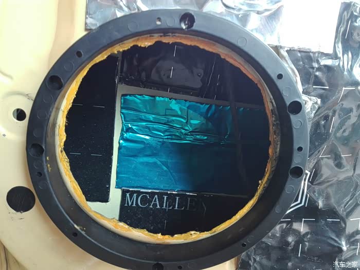

之前有几位车友询问我怎么确定尺寸,只需拿垫圈以原喇叭中心为中心,比划好后拿尖锐的东西沿垫圈内径划印即可,注意操作的时候绝对不要超过内径就行了,我这个还余一厘米,完全够用
一次打磨
二次打磨
没舍得浪费自喷漆,自己做了个小刷子,随便刷刷漆就可以了,其实这种情况手刷的漆比自喷漆效果要好

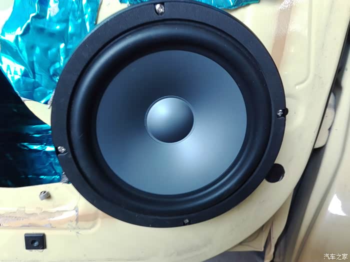

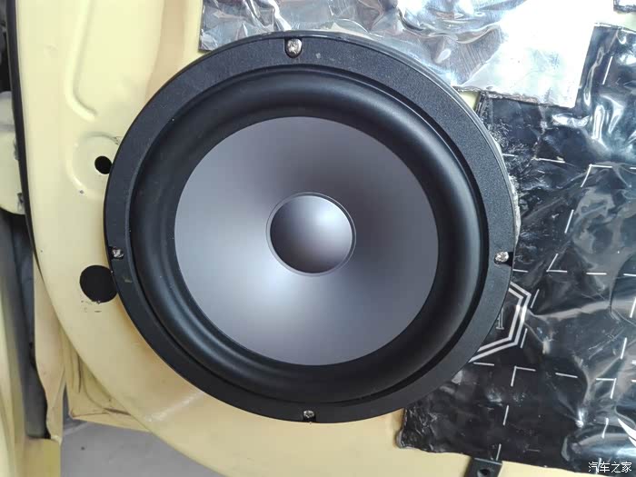

装好主驾驶哈曼的效果图、、、
垫圈是用上室内墙面板的螺丝带螺母固定的,上下各一个,比上自攻丝稳当、保险,全部我一个人鼓捣,忘记拍照了,后来车友问起我,才想没拍照,副驾驶补上了
主驾驶安装好侧面效果图

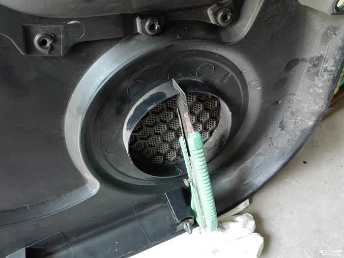

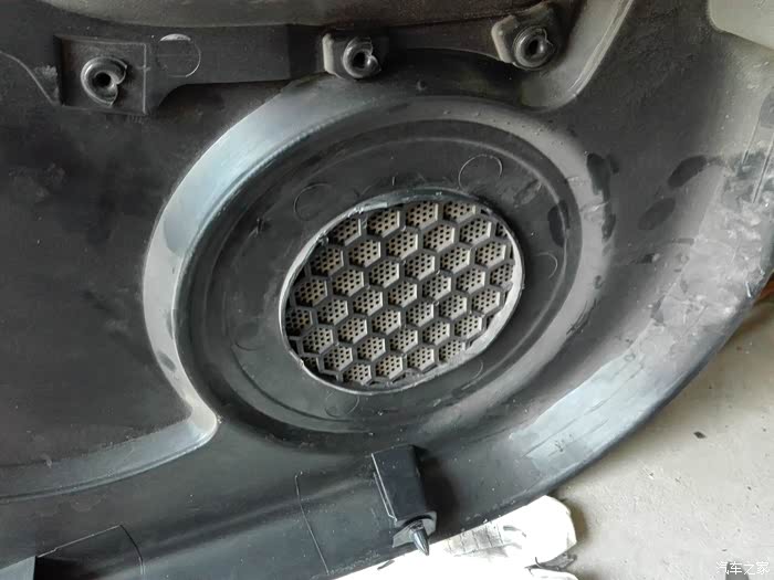

本来计划割掉原车喇叭罩的,据之前改装6.5寸大喇叭的车友大多说装不到位,卖家老板也送了喇叭罩,我是想着把喇叭罩喷红漆的,然而本坛杰成汽车音响大师说不用割原车喇叭罩也可以安装,我大概比划了下,这个哈曼应该可以装上的,但是这个罩子边边也即将碰住哈曼的铝盆了,为了不二次返工,拿出新壁纸刀来三下五除二就搞定了
没有割的太完美,车友们勿怪

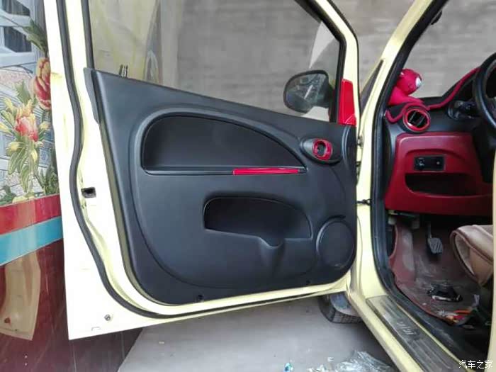

主驾驶一次装好效果图、、、
悲催的是完工后,放老板送的DJ碟片太震撼了,主驾车门共振厉害,后续有说明

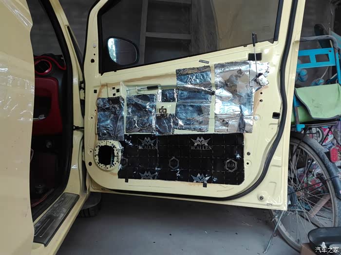

拆下副驾驶车门内饰板和原车四寸小喇叭了,具体步骤跟主驾一样一样的,不在上图叙述

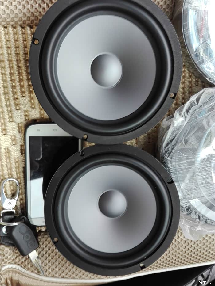

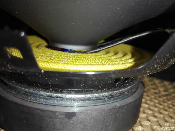

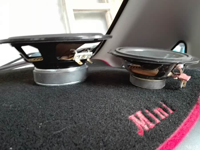

哈曼6.5寸和原车4寸对比一哈

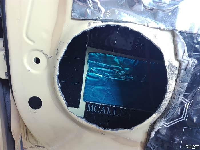

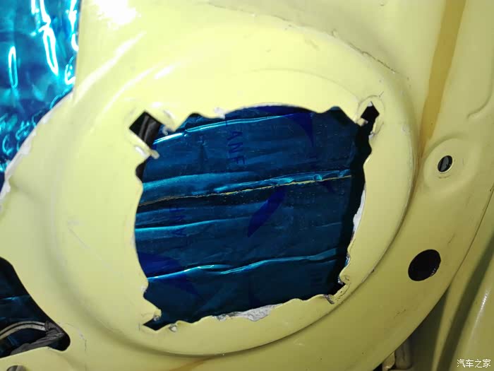

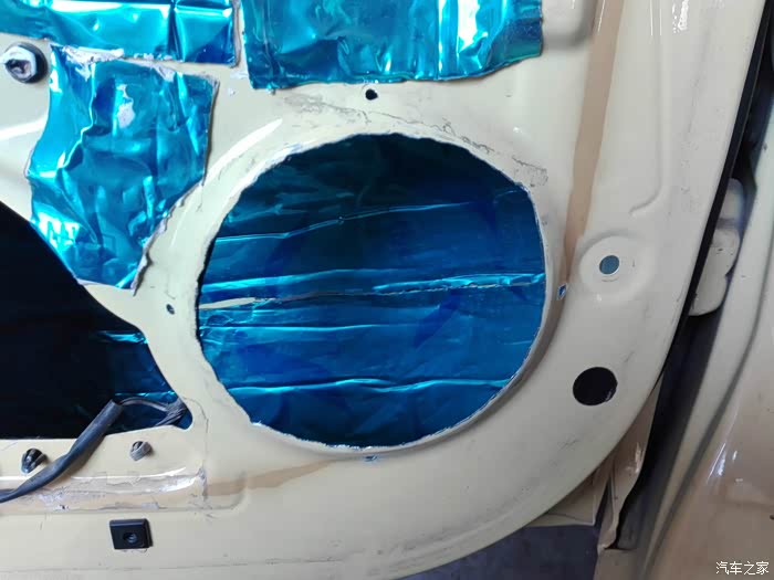

重点来了,副驾驶车门喇叭扩孔这么干
然后这么干
用时和效果都比主驾那边好
用时和效果都比主驾那边好

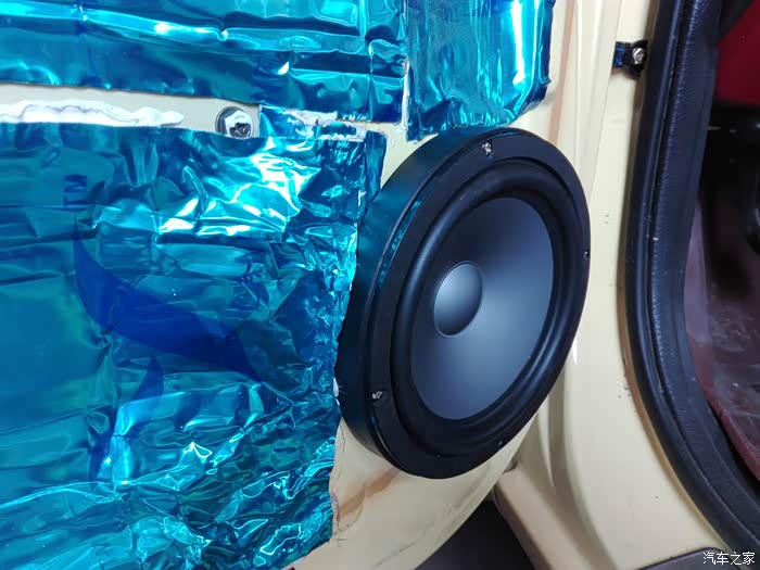

简单打磨后效果图
自己做的小刷子,简单刷下漆可以防锈
装好喇叭垫的效果图,没有打磨到刚刚好,没必要

装好哈曼效果图,怎一个字漂亮

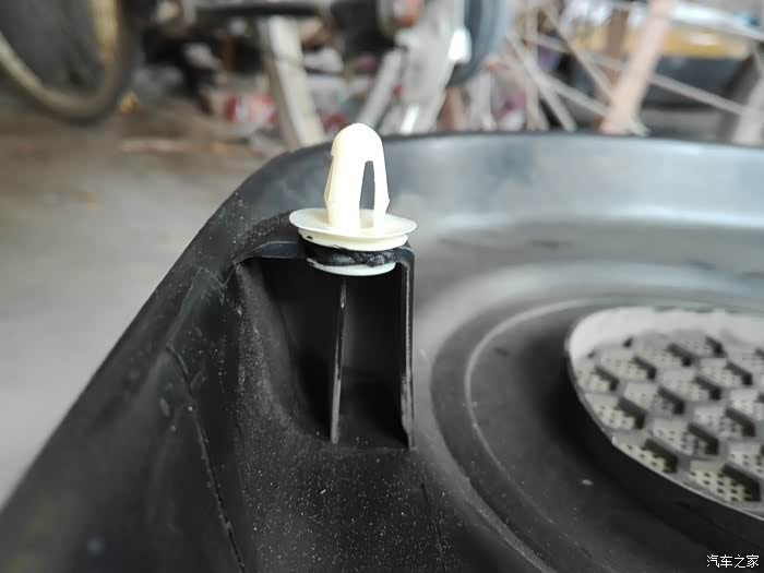

最后说下换过的门板卡扣,放进内饰板是不是很松旷?我是装门板的时候掉下来一个,突发奇想这么玩一下
嘿、、、效果出奇的好

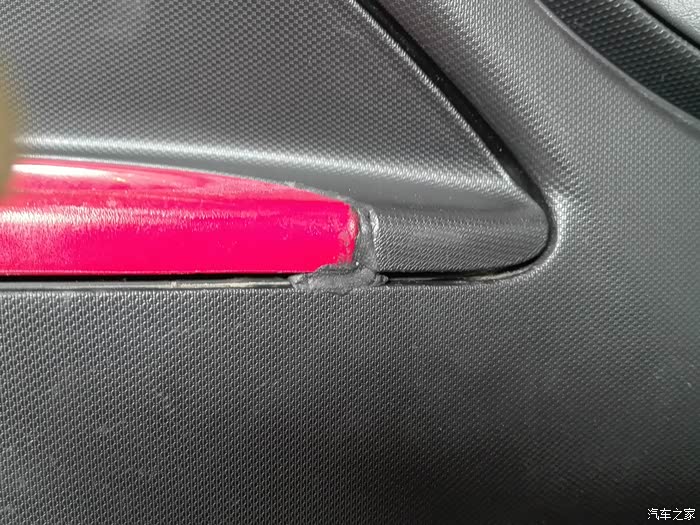

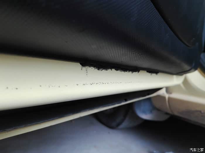

前边说了试听老板送的DJ碟片时低音太震撼了,当时副驾车门内饰板还没装,只听主驾这边门板随着低音共振厉害,查找根源主要就在这里,用手直接摁都咯吱咯吱响,看看你们的这个边边漆面有没有磨掉吧
然后随手捡起了仍在地上的止震板小条条,把丁基胶撕下来塞进缝隙里,奇迹便出现了
这个拉手也是松旷了,车门拆的次数多了,在所难免,这样搞一下也不伤大雅嘛

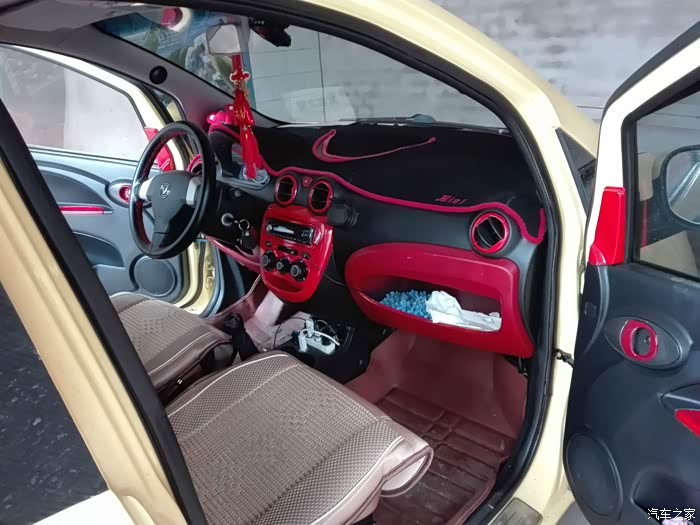

中控全景、、、骚的一塌糊涂、、、
