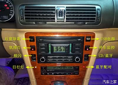

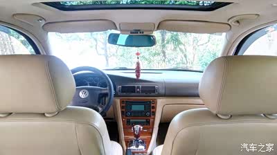

      笔者2007款众帕萨特领驭1.8T豪华版宝刀未老车况极品在豪华配置基础本人自己动手改善灯光系统舒适系统驾驶感觉MMD正因为老领驭风采依然各项指标良(前期已作介绍)所以还值继续折腾
      本期任务给CD机加装蓝牙音乐播放功能功能也最实用最方便蓝牙音乐播放功能就可以充分发挥手机优势播放手机里海量存储音乐视频汽车就成家庭影院惬意温馨提示开车看屏看屏开车求精

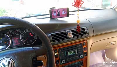

播放蓝牙音乐步骤开机后按蓝牙配对(红色按钮)打开手机寻找蓝牙设备几秒后手机显示Bose Bluetooth Audio Adapter已连接按CD键进入【CD/蓝牙】模式CD/蓝牙按钮此时播放手机音视频文件即可欣赏蓝牙音乐如果想听6碟CDCD/蓝牙按钮(处于弹起状态)即可聆听6碟CD音乐(既加装音乐蓝牙播放又保留原6碟CD功能这次改装亮点
音乐蓝牙音源就扩展到手机可以欣赏网络电影电视剧以及手机海量存储音视频文件等等

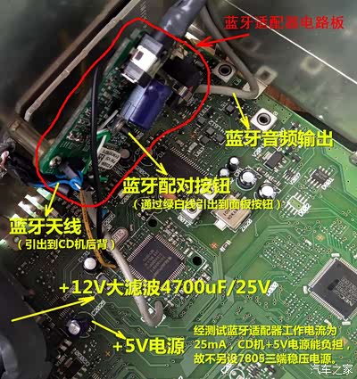

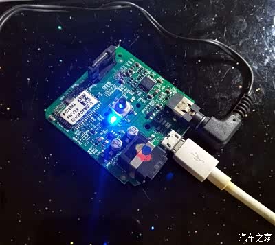

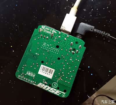

朋友送Bose Bluetooth Audio Adapter (Bose牌蓝牙音频适配器)+5V供电经试验AUX 输出正常
Bose牌蓝牙音频适配器背面

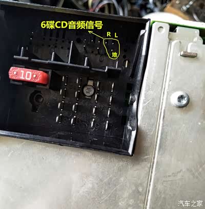

拆开CD机

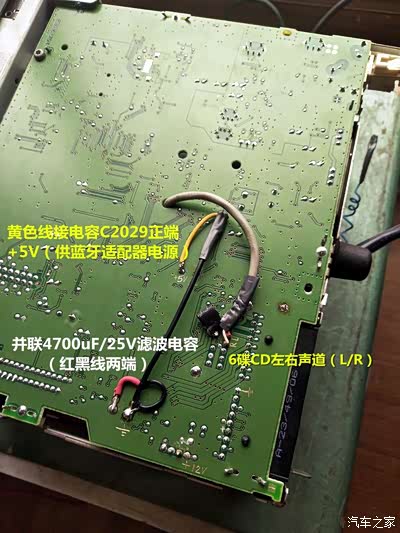

CD机背板
安装蓝牙适配器顺便加CD机滤波电容对改善音质有益
侧接线图

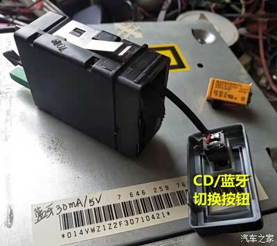

自制音频切换电路(含电路草图)采用日产12V通信用优质继电器

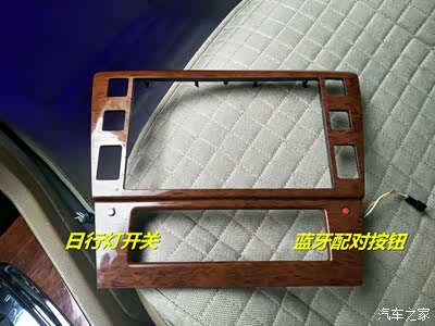

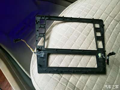

面板钻孔安装按钮
背面用AB胶固定

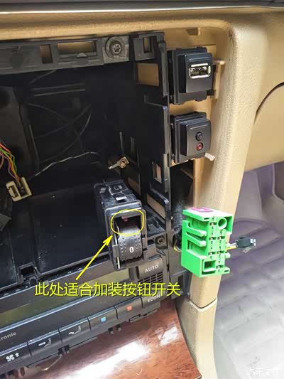

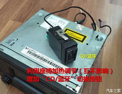

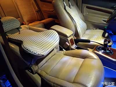

利用座椅加热调节装置增加CD/蓝牙切换按钮(功能互影响)
安装型按钮开关
搞定

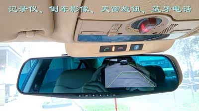

安装音乐蓝牙后影响原车蓝牙电话功能

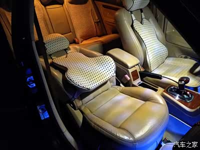

夜幕氛围灯老领驭仅装配现代而且还时尚

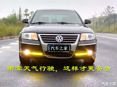

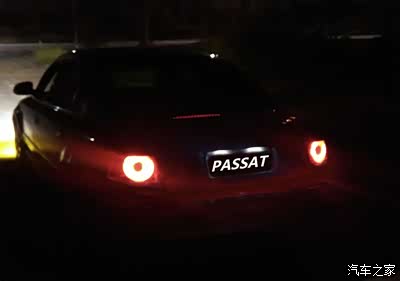

全新设计LED尾灯够酷炫够新颖超亮灯及黄金眼雾灯夜间驾驶安全

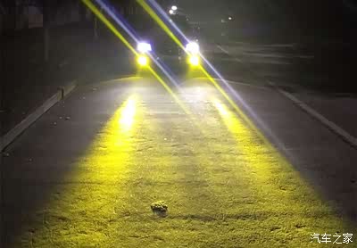

雾灯效果

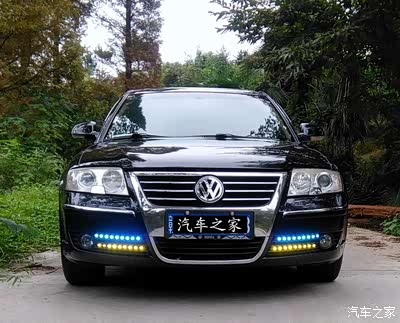

双色鹰眼日行灯
双排鹰眼灯点缀让老帕加饱满有点英气逼人感觉

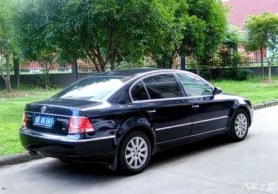

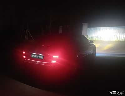

原车尾部白天看还马马虎虎就没法看个字TU!
原车尾灯----领驭败笔
