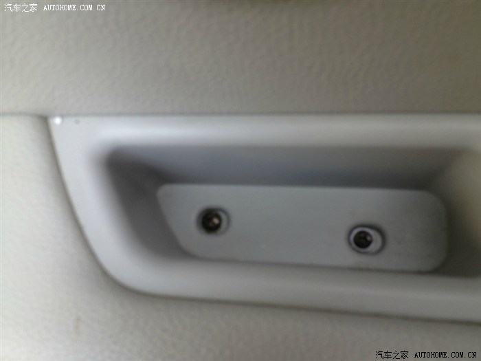

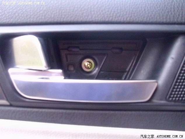

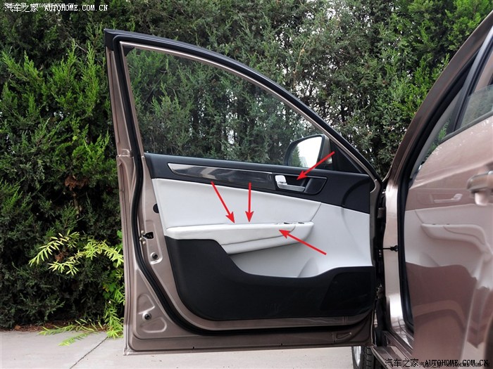

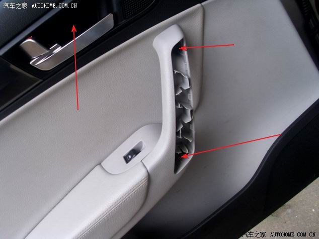

    左前门螺丝位置(下图)(部分图是借的,说明是我添加的)。车门拉手内有一个盖板,撬开后里面有一颗螺丝。

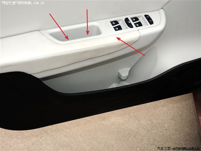

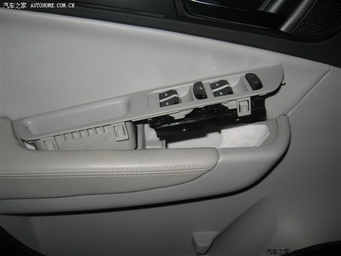

小置物盒内的软垫片揭起,有两颗螺丝,卸掉之后把这个塑料控制面板揭起,里面还有一个,这个特别隐蔽!!之前的论坛帖子中都没有提到,害我拆了半天,切记切记!!

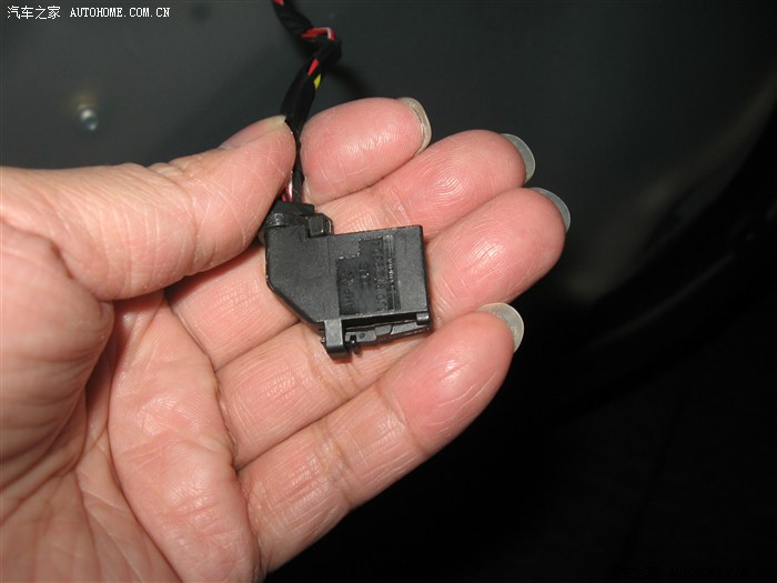

下图是控制开关的接头,按卡朝上的,掐着取出来

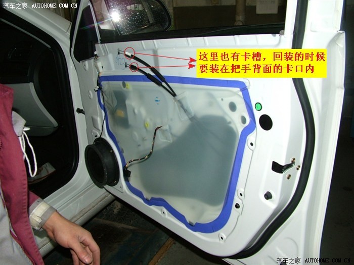

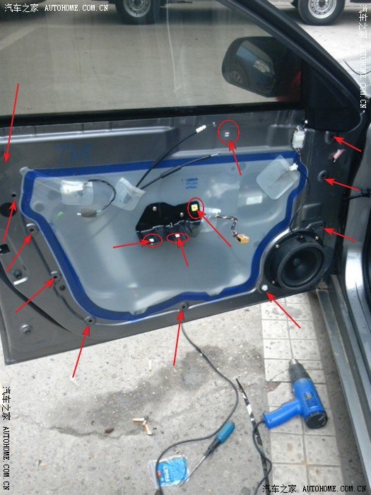

下图圆圈中就是螺丝位置,周边的箭头就是卡扣位置,卡扣只能用蛮力撬、掰开,我也没有什么技巧,拆起来超级心疼啊。那两根硬线是门拉手的拉线,门板拆开后很容易就可以取出来,但是回装的时候要特别注意除了拉线头要卡到位,拉线上还有两个塑料卡要固定在门拉手背面的卡槽中,不然会发现门锁不到位,又要拆开重新搞,呵呵。门板在螺丝卡扣都拆完后向上提出来,门板靠玻璃处有卡槽插在门板铁片里面的。

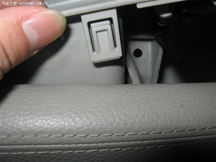

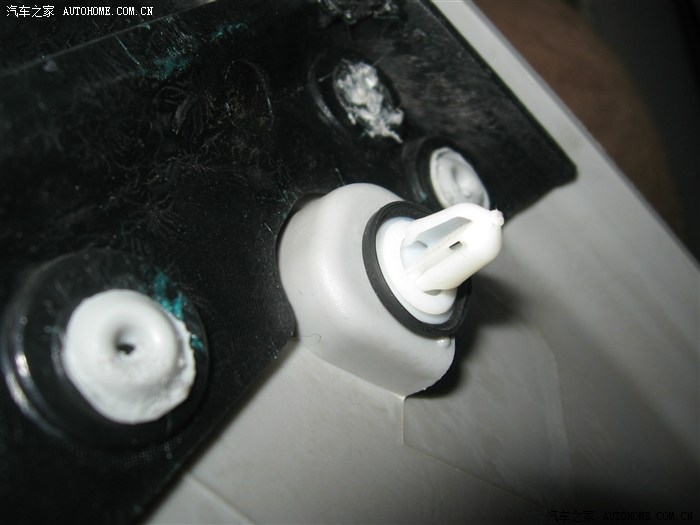

卡扣的样子,冷天气很不好拆,很多卡扣会脱出来卡在门的铁片面,还要很费劲的用工具起出来,搞不好有些就废了,不取出来回装的时候门板是装不好的。有条件多备几个卡扣,肯定会废掉几个的。

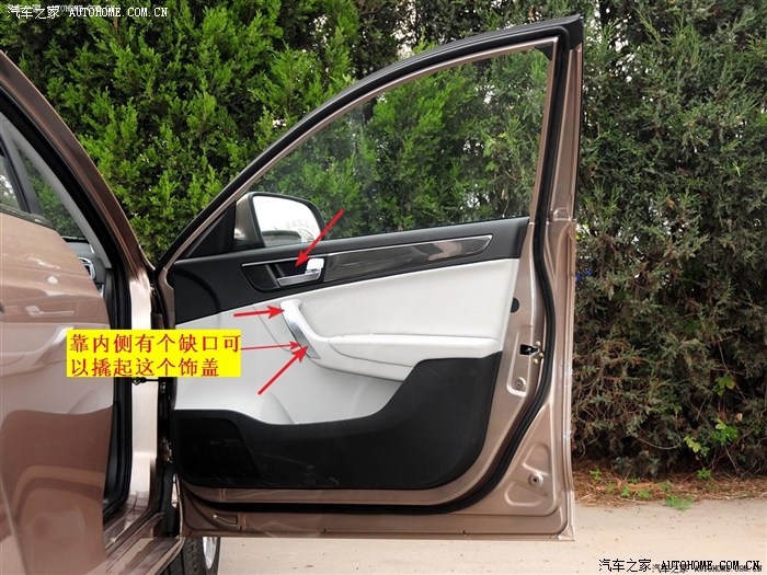

右前门的螺丝位置,饰板用起子从靠内侧的缺口处稍微撬起一点就可以用手抠出来了。

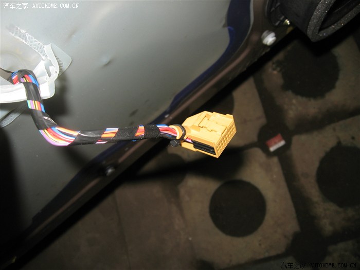

右前门的玻璃控制开关的接头按卡在下边,从上面看是看不到的,要特别注意了!!

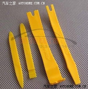

拆门板的工具补充说明一下,平口及梅花起子各一把,网购的拆车塑料工具一套,大概15到20多一套吧,跟下图中的这种差不多样子。
