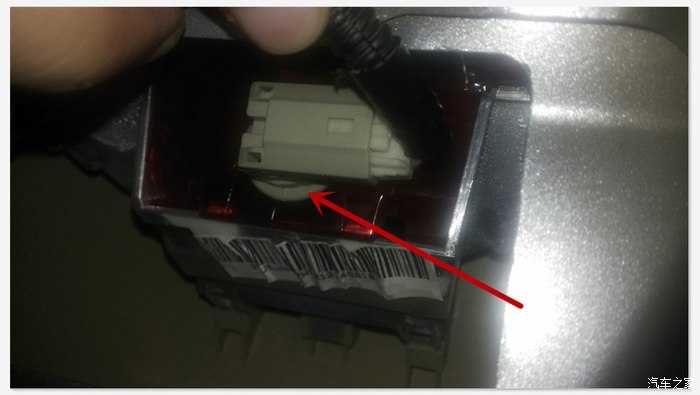

高位刹车灯坏了,正好手头有多余的一个前排阅读灯灯泡,但是不知怎么拆下来。。。。。求救

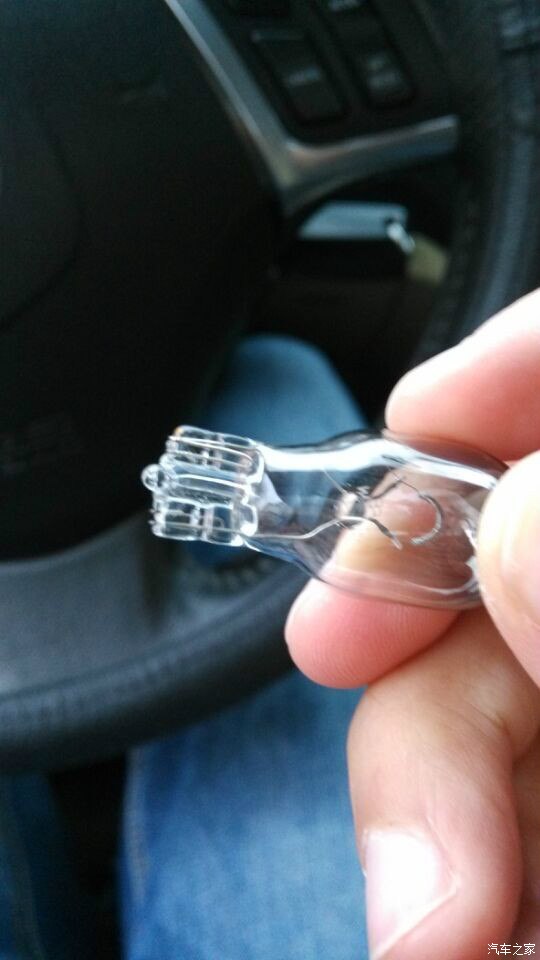

一楼兄弟正解,那个向上旋转1/4圈到卡口地方就 可以拉出来了,然后灯泡接口跟前阅读灯是一样的,只是灯泡大点........无论什么颜色都可以,因为刹车灯的红色是灯罩造成的效果....

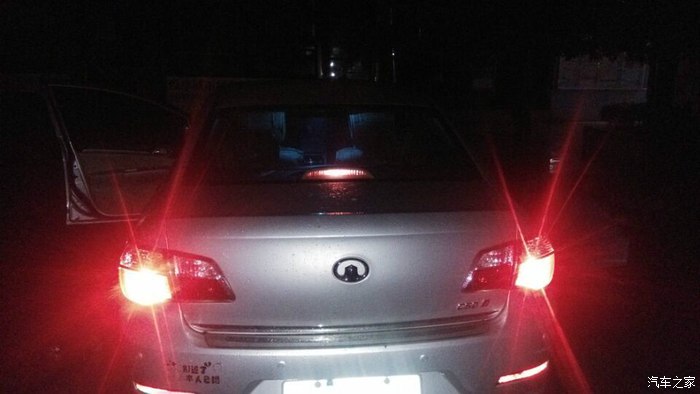

内饰的冰蓝LED,高位刹车装上去的跟前阅读灯一样的.......貌似不怎么亮...........
