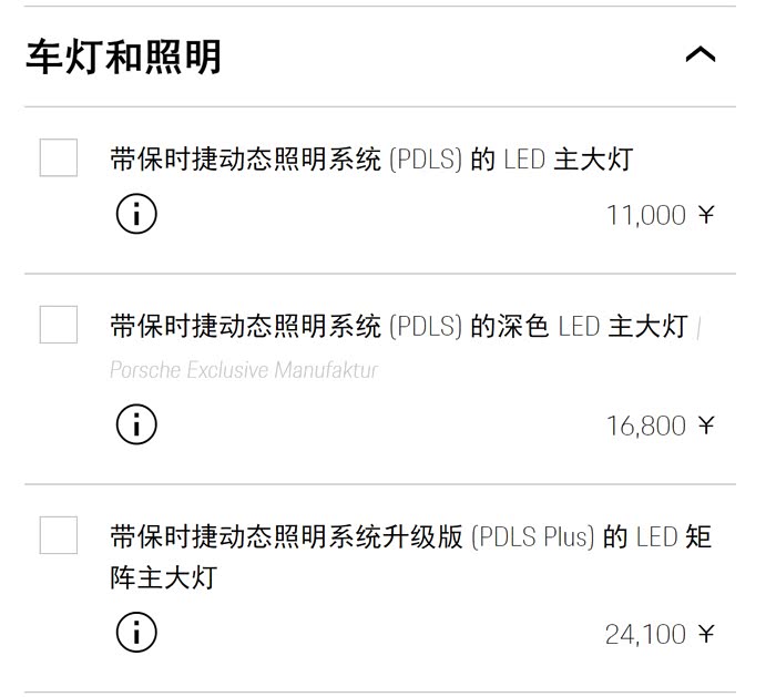

请教PDLS LED大灯,和PDLS Plus有啥区别?
选配中PDLS和PDLS Plus区别看起来不大啊,查了海外网站,发现PLus中只是多了远光灯助手,而且只有北美才能用,那看来11000的PDLS足够了吧?
1. 标准LED Headlights incl. Porsche Dynamic Light System (PDLS)
包括:
--动态转弯灯:
动态转向灯旋转低光束根据转向特性,取决于转向角度。
--依赖速度的前灯范围控制:
依赖速度的前照灯范围控制在每小时68英里或更高的3,300英尺时增加光分布,或在每小时81英里或更高时立即增加光分布,如果方向盘不急转。
--运动模式:
在运动模式激活-允许更大的旋转角度取决于转向输入。
2.  PDLS Plus矩阵: LED-Matrix Design Headlights incl. Porsche Dynamic Light System Plus (PDLS+)
包括:
--动态转弯灯:
--速度依赖的大灯范围控制:
速度依赖的大灯范围控制增加光分布在3,300英尺后,68英里/小时或更高,或立即在81英里/小时以上,提供方向盘不急转。
--运动模式:
--远光灯助手:
当后视镜内的摄像头检测到迎面车的前灯时,远光灯会在大约2600英尺的距离自动关闭。如果在前面行驶的车辆的尾灯被检测到,那么远光将在大约1300英尺的距离关闭
注:全led矩阵功能(84个led的单独操作)仅限于美国市场。单个led被编程成一个单一的光源来执行上面列出的功能。
