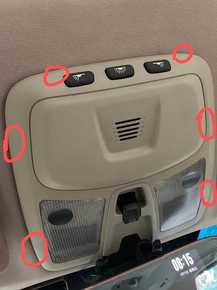

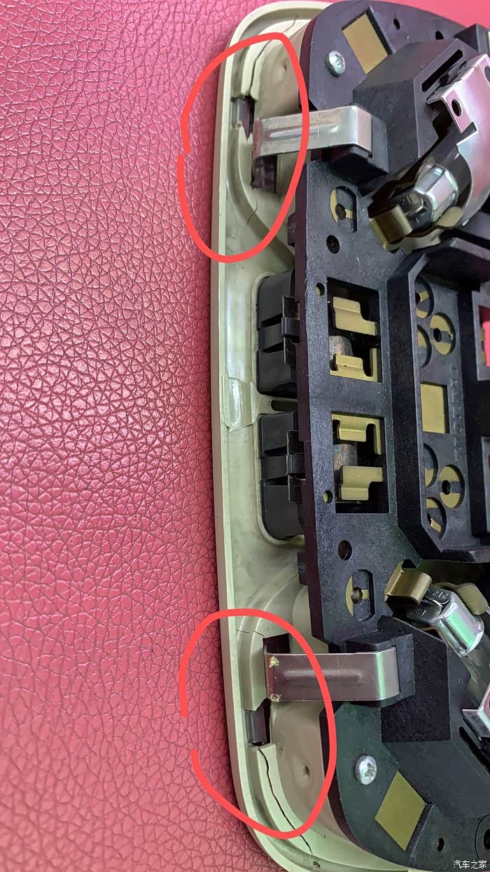

这是驾驶位头上方的照明灯,从红圈处着手把天窗开关旁边的“ V”型塑料面板取下。下图是照明灯整个面板拆开后的样子,请各位车友仔细看看,以免在拆的时候拆断塑料卡扣。
这组灯只需要拆下灯壳,灯座不用拆。也不必拆。左上角五颜六色的线束是遥控钥匙信号接收机构,不要去弄,搞坏了可不便宜。我换灯而已,不必要去动它。

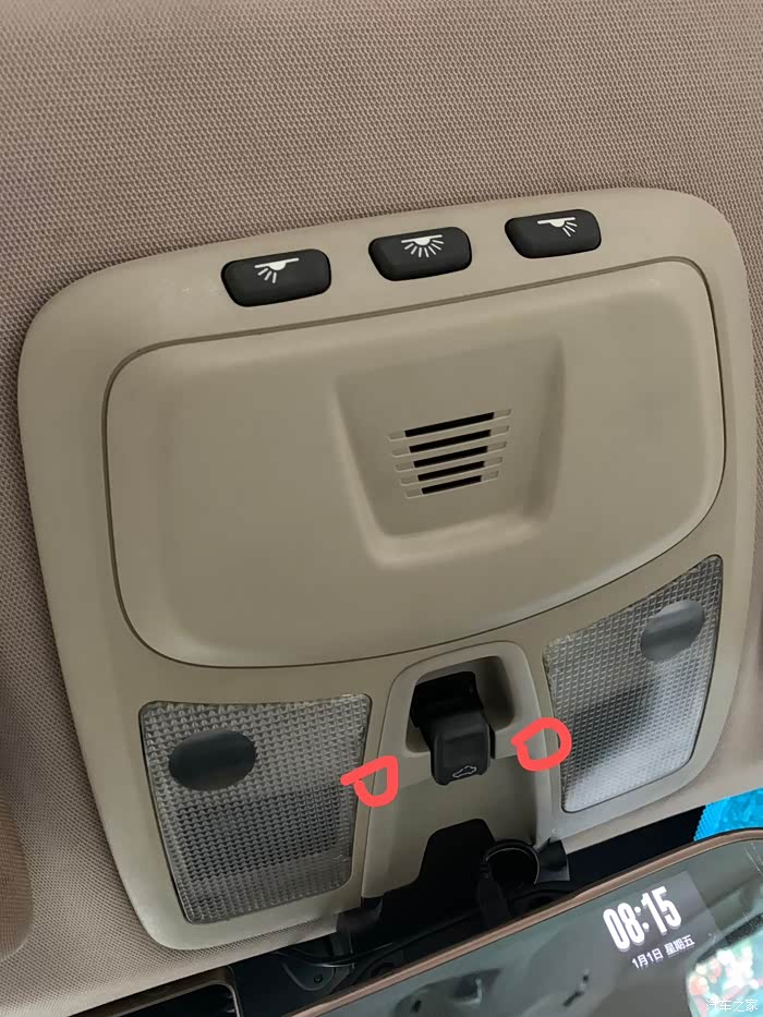

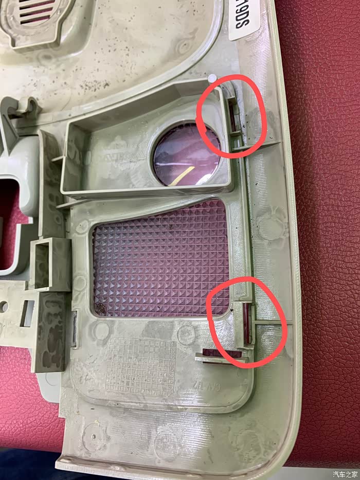

拆这组灯的灯壳的时候,不必用撬棍之类的工具,取下“V”型塑料件后仔细观察,应该从哪里入手,一目了然。

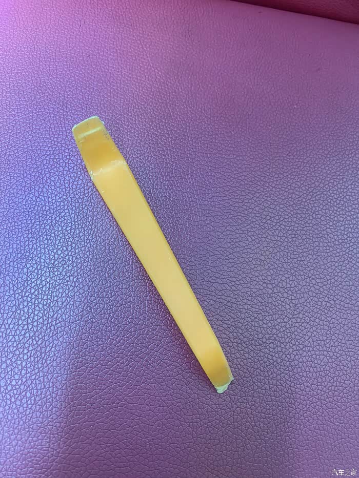

千万不能去撬透明的塑料,红圈处就是失败的教训,就算运气好,无损取下了透明塑料,也取不出来灯泡(这组灯有四颗灯泡),更不可能取下整个灯罩,要想把四颗灯泡全换,必须取下整个灯罩!
一边观察,一边用手抠这六个点位,能做到无损拆下来

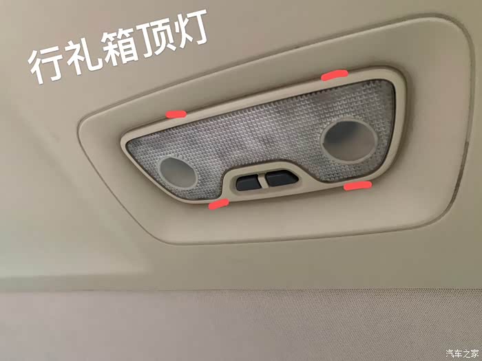

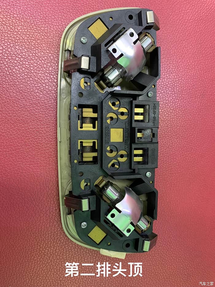

接着是行礼箱顶上的照明灯,这组灯和第二排顶上照明灯一样的结构,都是灯座和灯罩一体的总成拆下来,然后再拆开螺丝,让灯罩和灯座分离才能换灯泡。
轻轻的从这四个点的位置撬,小型的一字改刀就行
行礼箱顶灯和第二排顶灯取下总成的样子是一样的。
取开线束接头,拿下总成。

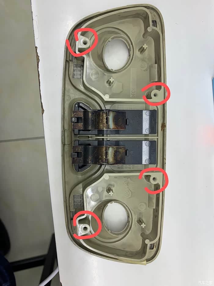

顶上照明灯总成。第二排头顶和行李箱顶上是一样的。
取下四颗小十字头螺丝。
拆开灯罩并换上LED灯泡的样子

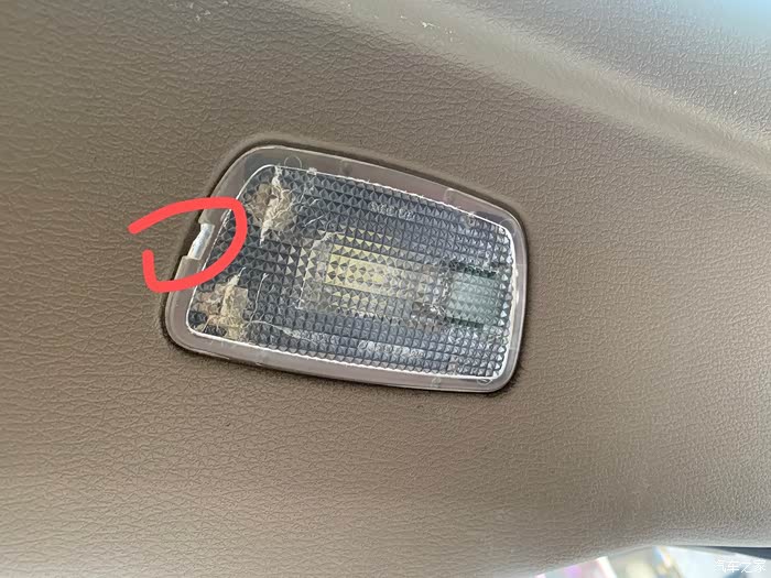

蛮干后的结果
红圈里的破缝就是之前换大顶的时候,蛮干的修理工给我爱车造成的伤害
,我现在才发现,我已经用AB胶粘上了
,我现在才发现,我已经用AB胶粘上了

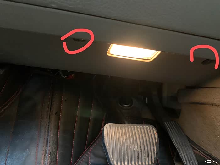

。 主副驾礼貌灯,都是先用T25的异形螺丝刀拆开内饰塑料面板
先拆开内饰塑料面板。
拆开内饰面板后用一字螺丝刀撬灯壳左下角,非常容易。

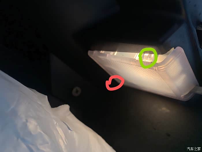

手套箱的灯罩,先撬绿圈位置,等灯罩退出一部分再向下向后用力撬红圈处。

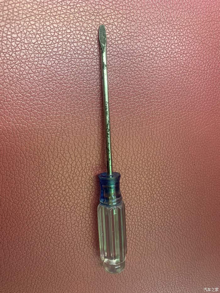

一字螺丝刀一把

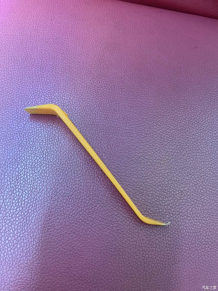

不知名塑料工具一件
不知名塑料工具一件

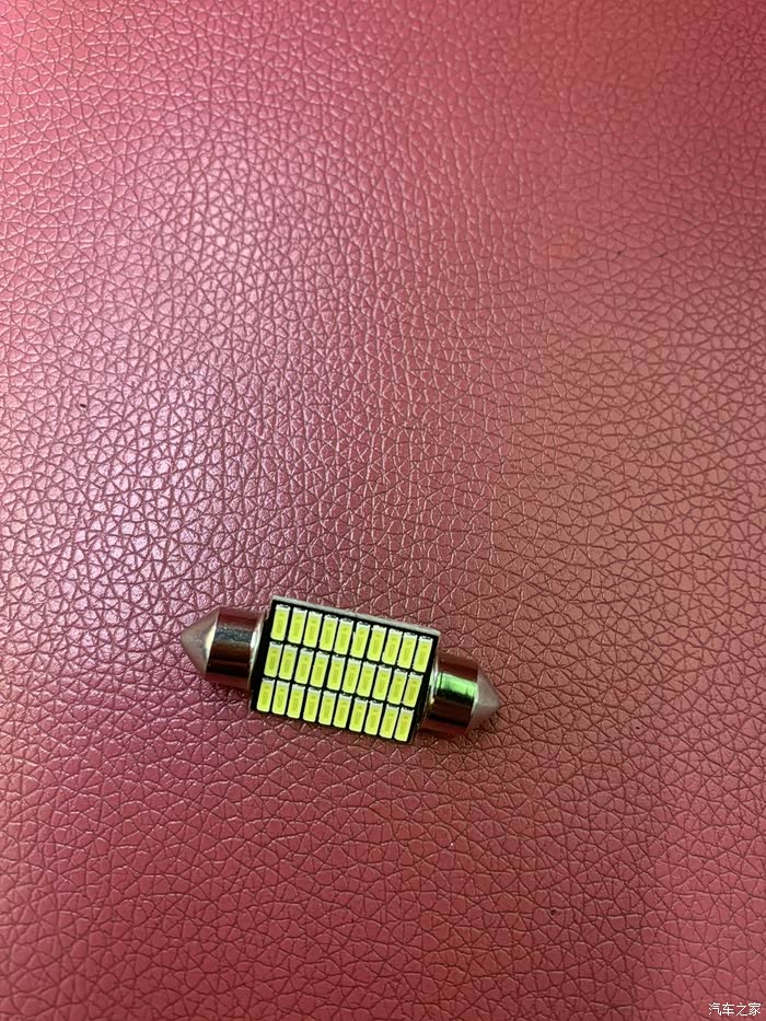

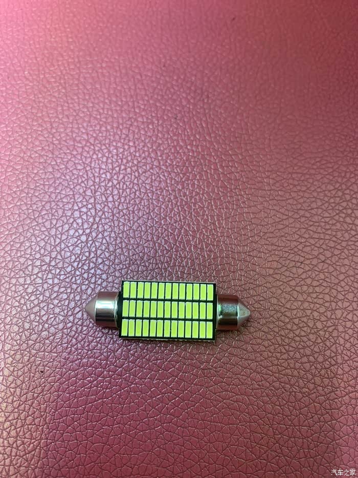

需要买的灯泡:41 mm双尖LED灯泡8颗
36 mm双尖LED灯泡4颗
为了避免广告嫌疑,灯的链接就不放了,请车友自己在网上找。买灯泡,我也走过弯路。第一批的买回来换上一颗试:只要车钥匙一通电,无论是否打开照明灯的开关,灯泡自己都会忽闪忽闪的,严重影响安全行车,不能要!幸好我提前买好了运费险,立即退货。
36 mm双尖LED灯泡4颗
36 mm的用于:礼貌灯两颗、尾箱照明灯一颗、手套箱一颗
41 mm的用于:主驾头上四颗、二排顶上两颗、尾箱顶上两颗。
有冰蓝、粉紫、白色三色可选,我选白色。会不会太亮了?
